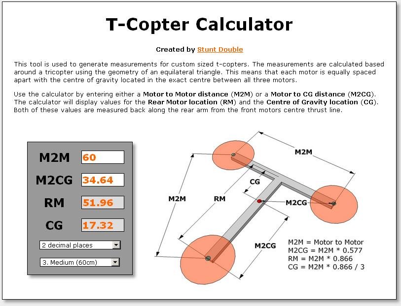

robertus Opublikowano 14 Kwietnia 2014 Autor Opublikowano 14 Kwietnia 2014 Ano zmobilizowałeś mnie i ściągnąłem go ze strychu. Teraz nie wiem czy nie zrewidować swoich planów i nie zrobić klasycznego T-coptera pod Mobiusa Strona do liczenia T-copterów: http://tcoptercalculator.co.nf/ Wybrałem takie wymiary, zbuduję ramę jeszcze raz. Z duszą na ramieniu podniosłem Firmware do 1.6. Jakoś nie mogłem się za to zabrać, a okazało się całkiem proste i bezproblemowe.

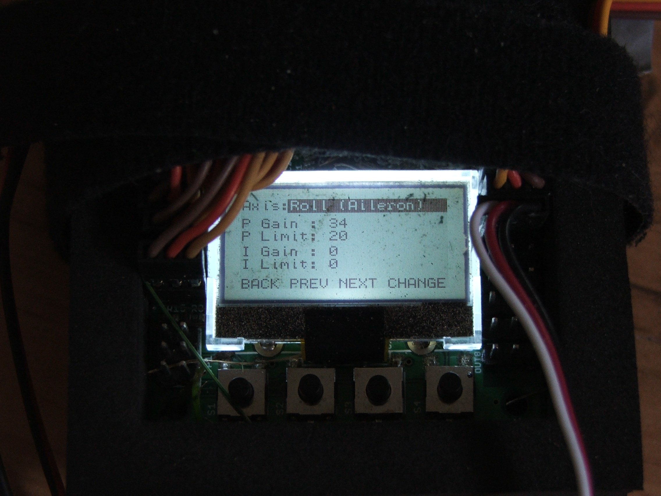

robertus Opublikowano 25 Sierpnia 2014 Autor Opublikowano 25 Sierpnia 2014 Wartości do skonfigurowania to PGain PLimit IGain ILimit
robertus Opublikowano 27 Sierpnia 2014 Autor Opublikowano 27 Sierpnia 2014 Jest przełom. W końcu zaczało się uspokajać. Dzięki cyrax_ojz za wskazówkę. Wklęję moję ustawienia na dzień dzisiejszy, żeby nie zgubić jak poprzednich.
JacekCichy Opublikowano 28 Sierpnia 2014 Opublikowano 28 Sierpnia 2014 Nie wiem co jest wartością nastawy członu ale strzelam że gain a limit jest pewnie jakimś ograniczeniem sygnału. Ogólnie zasada ustawiania regulatora "online" jest taka że ustawiasz sobie "I" na 0, łapiesz kopterka w łapę i zaczynasz zwiększać wartość "P" wychylając kopterka i sprawdzając czy wraca do położenia pierwotnego. Robisz tak aż do momentu kiedy pojawią się oscylacje czyli coś co było na filmiku. Jeżeli znajdziesz już wartość "P" dla której kopter wpada w oscylację to mnożysz tą wartość razy 0.45 i wpisujesz wynik do sterowniczka. Kolejny człon to "I" tu zgodnie z zasadą dobierania nastaw metodą Zieglera-Nicholsa przydało by się zmierzyć jakoś okres oscylacji Pu i obliczyć wartość "I" ze wzoru: I = 1.2 * P / Pu. Pewnie będzie ciężko Ci to zmierzyć więc spróbuj to zrobić doświadczalnie. Pamiętaj jednak że jeżeli przyjmiesz wartość "I" za dużą to regulator stanie się niestabilny. Nie chce się wymądrzać bo nie znam się na sterownikach kopterów ale na moje oko to gain to wartość członu a limit to limit zatem limit jest prawdopodobnie swego rodzaju bezpiecznikiem czyli jego wartość powinna być trochę większa niż gain. A no i wszystko musisz wykonać osobno dla każdej osi. Powodzenia
robertus Opublikowano 31 Sierpnia 2014 Autor Opublikowano 31 Sierpnia 2014 Jakis postęp. W końcu mam kontrolę nad wszystkimi osiami. Nie jest jeszcze idealnie, ale bardzo się cieszę z wyników. Wciąż jestem początkujący w sterowaniu.
