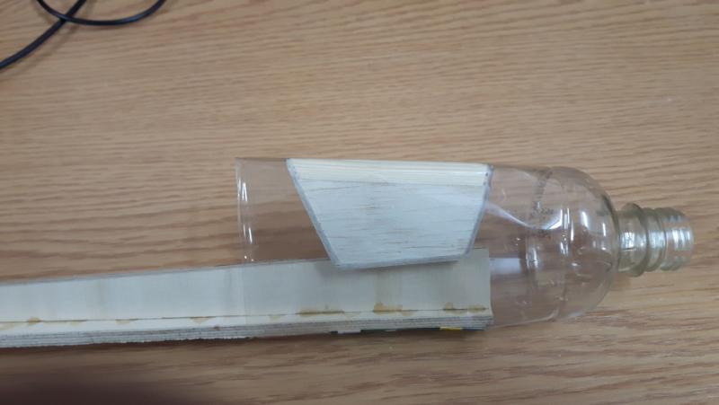

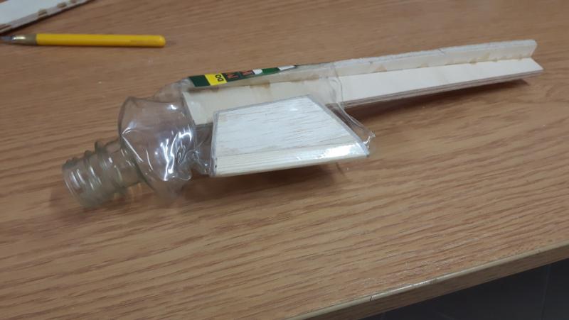

Hm.... A gdyby tak zrobić taśmowo kilka takich drewnianych tłumików i eksploatować je po kolei do naturalnego kresu ich żywota? Skoro już sklejony, dopasowany i prawie jak z metalu, to dlaczego by nie spróbować? Chociażby tak dla ciekawości.....Ile by wytrzymał i czy , np. nie było by o wiele bardziej cicho? A może powstałby rezonans, jak w tej basetli? I to dopiero było by TO!!!

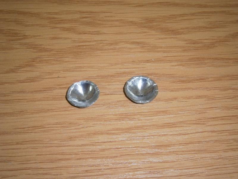

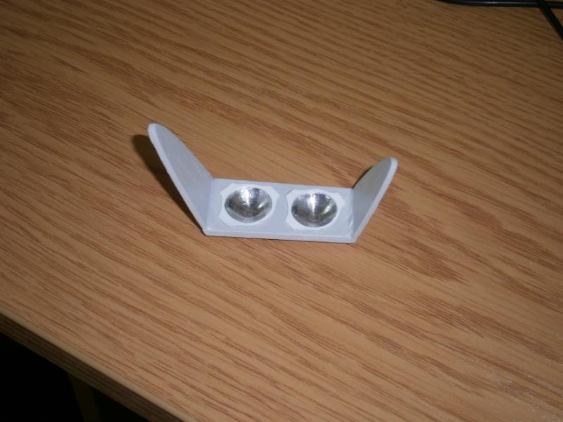

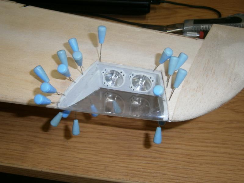

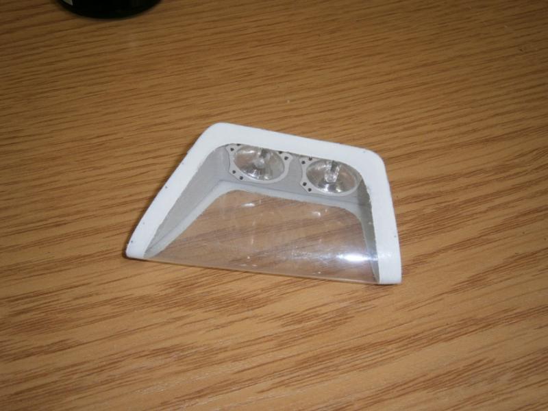

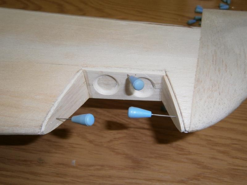

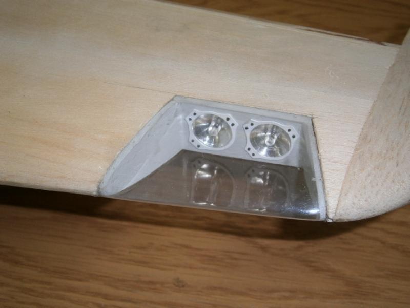

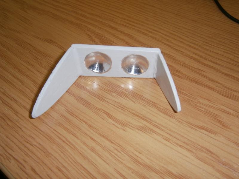

Dzięki Panowie za podpowiedzi, myślę, że to będzie spawane. Dłubania powoli ciąg dalszy. Reflektory lądowania, jeszcze bez żarówek (przynajmniej ich imitacji).

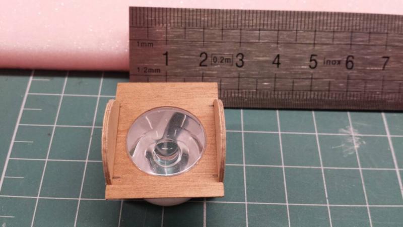

Andrzeju, jaka to średnica tych rastrów/odbłyśników? Bo na oko wyglądają jakby w ich miejsce możnabyło wstawić kolimatory z diodą PowerLED a tym samym zrobić w pełni działające oświetlenie.
Odbłyśniki mają średnicę 17mm. Nie planowałem funkcjonującego oświetlenia, nie prowadziłem nawet okablowania. Na tym etapie budowy jest to jeszcze do zrobienia (trochę by trzeba było konstrukcję "popruć"). Ale czy mi się będzie chciało :wacko: . Ponadto też ciężar dochodzi, kable, sterownik oświetlenia itd. Ale dzięki za podpowiedź :) .

Jędrek wyważ wstępnie model bo gdybyś musiał dokładać ołowiu na przód to prościej pospawać taki tłumik z cienkiej blaszki stalowej.Stalowy tłumik typu puszka do 26 cm benzyny waży 150 g.Blaszka 0.7 mm tzw. głęboko tłoczna (krzemowa).
Dzięki Jan za podpowiedź, ale mój będzie z duramelinium. Co do wyważenia modelu, jak będę miał już wszystko, włącznie z tłumikiem, będę wstępnie sprawdzał wyważenie. Mam możliwość przeniesienia serw steru wysokości i kierunku do tyłu i pewnie bez tego się nie obejdzie.

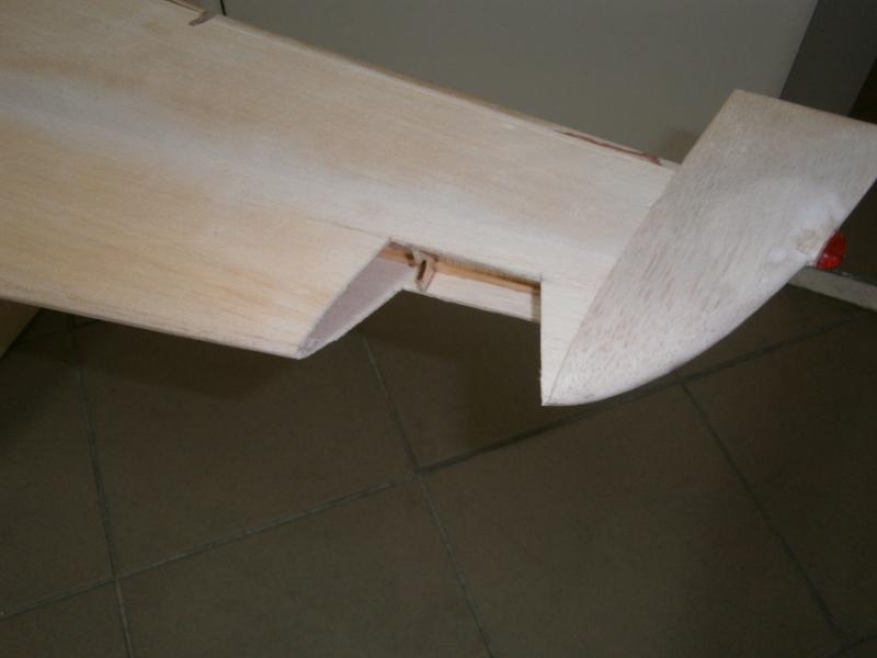

Dłubania ciąg dalszy. Kabinę trzeba jakoś otwierać, to dorobiłem klamkę. Nie daje mi spokoju zawieszenie klap, były przerobione na obrotowe, ale przemyślałem i robię jak pierwotnie, ale na łożyskach kulkowych.
Trzymam kciuki. Jeśli zrobisz dwa popychacze to będzie działało, na jednym będzie się zacinało.

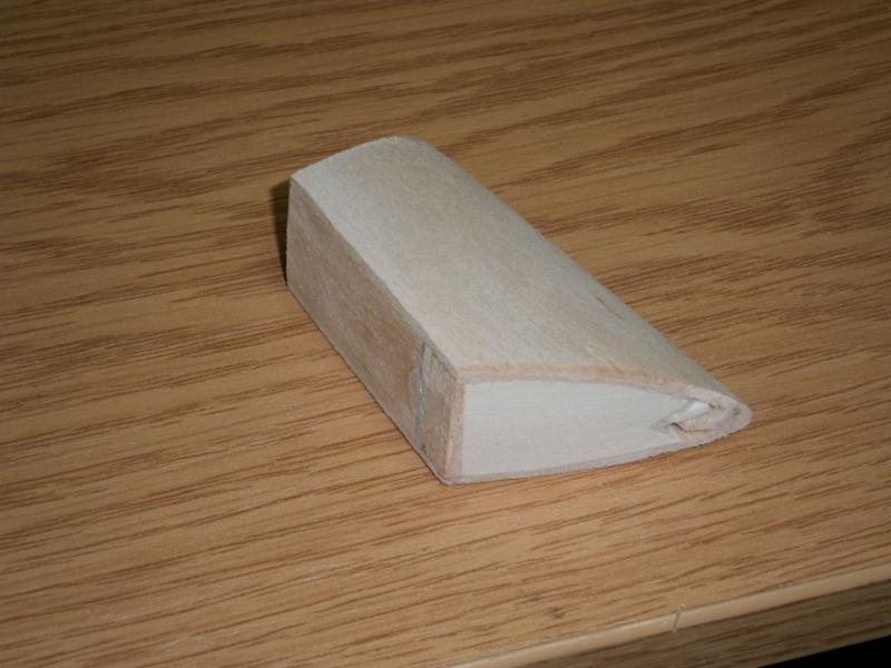

Czekam na razie na śrubki do przykręcenia łożysk w zawieszeniach klap, ale podłubałem z ramką kabiny :) .
Po nawoskowaniu foremki wylaminowałem
obcięcie naddatków po utwardzeniu
gotowy laminacik
i przymiarka do kadłuba
  • Lubię to 3
Usztywnienie ramki z balsy 2mm i wklejone mocowania pod zawiasy. Robota tylko częściowo zrobiona. Chwilowo będzie mała przerwa w relacji bo jestem z deka poobijany i muszę dojść do siebie. Jednemu z#%^*&u palantowi bardzo śpieszyło się na drodze i zaparkował mi w kufrze auta.
Dzięki Koledzy, nie jest źle. Będę żył :) . Uzupełniłem ramkę balsą, z grubsza przeszlifowałem i nie mogłem odmówić sobie złożenia z wytłoczką. Pasuje idealnie :) . Teraz tylko dopieścić, pomalować i skleić w całość.
