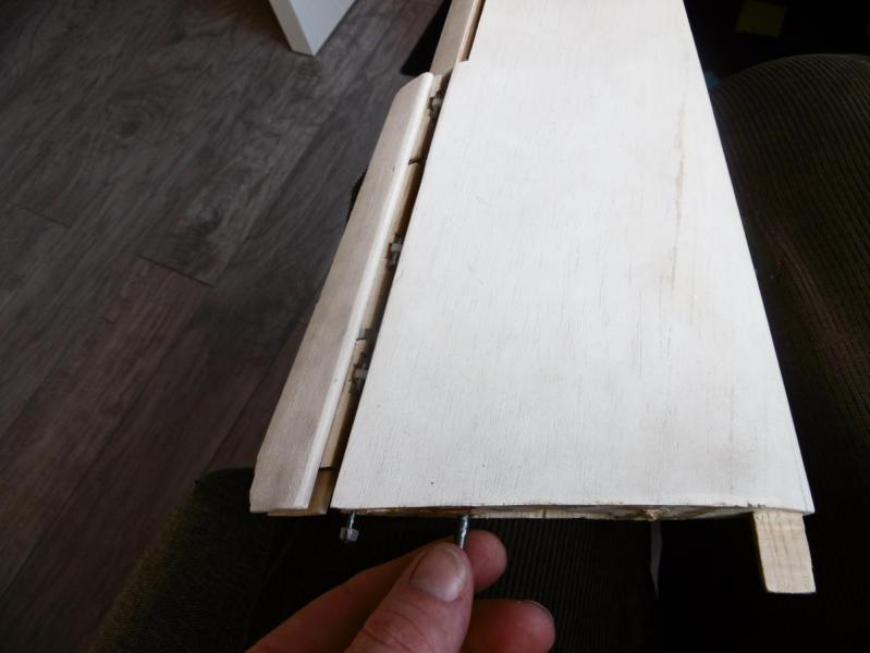

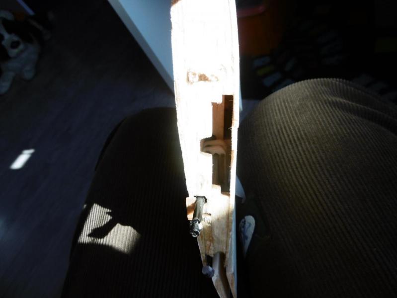

rafał .k Opublikowano 2 Lipca 2014 Opublikowano 2 Lipca 2014 Wiem że klapy muszą chodzić precyzyjnie. Wiem też że jest wielka różnica pomiędzy wysuwanymi szczelinowymi a wychylanymi . To moje prototypowe jakie zrobiłem parę lat temu jest poobijane ale mechanizm działa .To maleństwo w poprzednim moim poście jest jak najbardziej latające, w brew pozorom A buduje ten model jeszcze ktoś chyba z Katowic
cebulator Opublikowano 2 Lipca 2014 Opublikowano 2 Lipca 2014 A mógłbyś się pochwalić dokładniejszymi zdjęciami mechanizmów klap? Też interesuje mnie taki.
rafał .k Opublikowano 2 Lipca 2014 Opublikowano 2 Lipca 2014 Na razie takie trochę kiepskie ,ale prawdopodobnie będę budował ten mechanizm do mojego 1:8 wtedy będzie można zobaczyć
