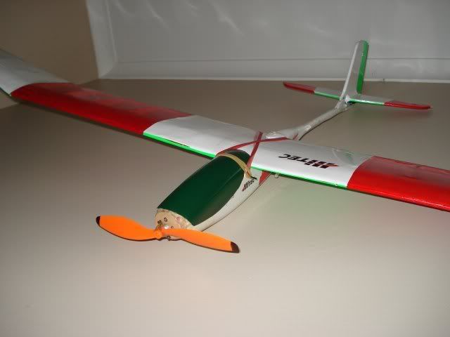

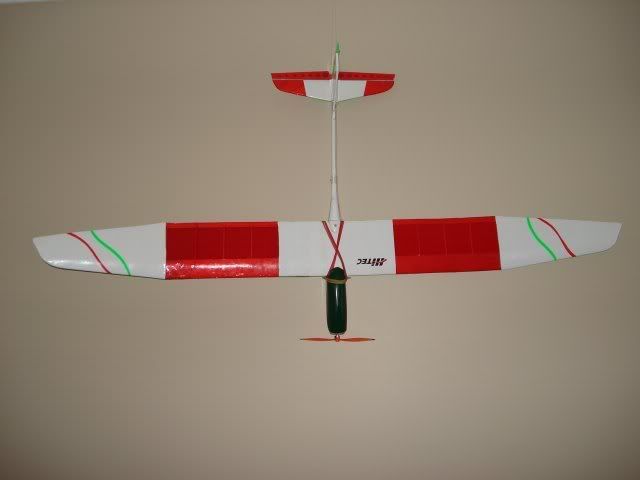

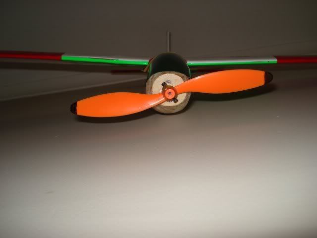

kr3cik Opublikowano 15 Kwietnia 2008 Opublikowano 15 Kwietnia 2008 Pozwolę sobie wstawić zdjęcia mojego Gupika
instruktor Opublikowano 15 Kwietnia 2008 Opublikowano 15 Kwietnia 2008 kr3cik gdzie i kiedy tym latałes bo jakoś nie widziałem
kr3cik Opublikowano 15 Kwietnia 2008 Opublikowano 15 Kwietnia 2008 Witam oblatywałem koło domu, bo to mój pierwszy model RC i na lotnisko w Michałkowie nie chciałem się pchać :wink: Pierwsze udane loty tydzień temu :mrgreen: . Wczoraj i przedwczoraj też Gupika przewietrzyłem z pozytywnym skutkiem (bez uszkodzeń)
