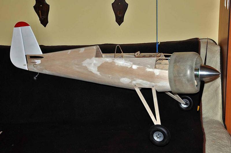

Pioterek Opublikowano 17 Grudnia 2013 Autor Opublikowano 17 Grudnia 2013 Dobre wrażenie odnosisz. Koło przednie jest mocniej wysunięte do przodu o ok. 2 cm. Do oblotu tak jest bezpieczniej. Ta wartość można regulować (cofnąć koło) pokładając podkładki pod przedni drut. A jak Twój model ?
robas69 Opublikowano 17 Grudnia 2013 Opublikowano 17 Grudnia 2013 Piotr, ponieważ model i tak ma problem ze zbyt lekkim dziobem, spokojnie możesz wymienić piankowe (nie godzi się w takim modelu) koła na porządne Kavany pompowane i bieżnikowane. Pianki odkształcą się od stania modelu w jednym położeniu, albo / i postrzępią się w trakcie kołowania na trawie. Zgodnie z rysunkami w monografii A. Glassa przednia goleń podwozia głównego jest praktycznie prostopadła do osi podłużnej modelu. 1
Pioterek Opublikowano 17 Grudnia 2013 Autor Opublikowano 17 Grudnia 2013 Piotr, ponieważ model i tak ma problem ze zbyt lekkim dziobem, spokojnie możesz wymienić piankowe (nie godzi się w takim modelu) koła na porządne Kavany pompowane i bieżnikowane. Pianki odkształcą się od stania modelu w jednym położeniu, albo / i postrzępią się w trakcie kołowania na trawie. Zgodnie z rysunkami w monografii A. Glassa przednia goleń podwozia głównego jest praktycznie prostopadła do osi podłużnej modelu. Macie rację z podwoziem - ono jest nie w pełni makietowe. Opis budowy tego modelu został zamieszony celowo dziale nie opisującym budowy makiet, ażeby mieć pewną swobodę w kształtowaniu mojego modelu, nie narażając się na krytykę ze strony Prawdziwych Makieciarzy. Więc nie wszystko w moim modelu będzie makietowe do końca. Model ma przede wszystkim dobrze i bezpiecznie latać, kręcić podstawową akrobację oraz ładnie startować i lądować a czy mi się to uda zobaczymy, bardzo jestem ciekawy . Podwozie to jeden z ważnych elementów poprawnego startu i lądowania Oryginalne podwozie (oś koła) jest dość blisko środka ciężkości a więc łatwo o kapotaż ( to cecha wielu myśliwców i PZL-om też się to przydarzało). Dlatego do oblotu na lotnisku trawiastym wolę mieć zapas. Jeżeli będzie wszystko dobrze, mogę podwozie skorygować - to tylko kawałek stalowego pręta. Ponadto podwozie (mocowanie jego głównej ośi) zostało cofnięte do tyłu ze względu na obecność pakietów w przestrzeni gdzie było przewidziane oryginalne mocowanie i elastyczne odciągi podwozia. To też sprawia optyczne wrażenie, że podwozie jest pochylone do przodu. Co do kół jeżeli będę potrzebował masy z przodu założę oczywiście cięższe koła - ale na razie chyba tego nie potrzebuję. A te koła piankowe są naprawdę b.dobrej jakości (twarde) śmiało mogę je polecić a rozprowadza je Riku. Lądowanie PZL 11 z kapotażem http://www.youtube.com/watch?v=0hMnRZhrosw i oryginał po kapotażu (zgnieciony ster kierunku) :
robas69 Opublikowano 17 Grudnia 2013 Opublikowano 17 Grudnia 2013 Co do kół jeżeli będę potrzebował masy z przodu założę cięższe koła - na razie chyba nie potrzebuję. Piotr, w ubiegłym tygodniu kupowałem pompowane Kavan'y 90 mm - http://www.modelemax.pl/product_info.php?products_id=9895 - masa nie całe 50 g. Podobne lecz 75 mm ok. 30 g, więc spokojnie możesz ich używać nawet wtedy gdy trzeba uważać na masę.
Pioterek Opublikowano 17 Grudnia 2013 Autor Opublikowano 17 Grudnia 2013 Ale PZL potrzebuje kół 140-150mm a to już ok. 100g na jedno kolo. Np: http://www.modelemax.pl/product_info.php?cPath=1_34_202&products_id=2887
robas69 Opublikowano 17 Grudnia 2013 Opublikowano 17 Grudnia 2013 Przy tej średnicy rzeczywiście masa wzrasta. Te koła mam w Moravie - super sprawa. Dzięki zaworowi na bieżąco kontrolujesz ugięcie opony .
Pioterek Opublikowano 17 Grudnia 2013 Autor Opublikowano 17 Grudnia 2013 Przy tej średnicy rzeczywiście masa wzrasta. Te koła mam w Moravie - super sprawa. Dzięki zaworowi na bieżąco kontrolujesz ugięcie opony . Staram się utrzymać swój model poniżej 5 kg - i ciężko idzie, podwozie mi dzisiaj "dowaliło" 300 g - liczyłem na mniej
Pit Opublikowano 17 Grudnia 2013 Opublikowano 17 Grudnia 2013 Z tą tendencją do kapotażu chyba nie jest aż tak źle. Pilot tego P-11c przyziemiał na bardzo dużej prędkości i w strasznie nierównym terenie (chyba przed pasem) i dlatego takie "atrakcje". Z tytułu filmu wynika, że to pierwszy lot.
Pioterek Opublikowano 17 Grudnia 2013 Autor Opublikowano 17 Grudnia 2013 Z tą tendencją do kapotażu chyba nie jest aż tak źle. Pilot tego P-11c przyziemiał na bardzo dużej prędkości i w strasznie nierównym terenie (chyba przed pasem) i dlatego takie "atrakcje". Z tytułu filmu wynika, że to pierwszy lot. Tak masz rację to był 1 lot i nerwy pilota, chciałem tylko pokazać jak wygląda kapotaż PZL-a - a modelem trzepnęło nieźle. Ale w każdym locie nawet tym pierwszym chodzi naprawdę o to ażeby na końcu dobrze wylądować Ale co tu mówić, byłem w tym roku na mistrzostwach makiet w Dęblinie. Piękne makiety wykonane w detalach w locie b. widowiskowe widać, że piloci czują swoje maszyny ale co lądowanie to minimum awaria podwozia - głównie makiety myśliwców. Myśliwce (mam na myśli modele konstrukcyjne) są trudnymi do latania samolotami kosztują dużo pracy, mają wartościowe wyposażenie, potrafią wykręcić w powietrzu niespodziewany numer więc i stres w locie jest duży. Ja buduję tak swój model, aby mieć jak najwięcej radości z latania i dlatego czasami gdy coś uznam za celowe to wybacz mi Opiekunie Modelarzy Makietowych, ale zmieniam.

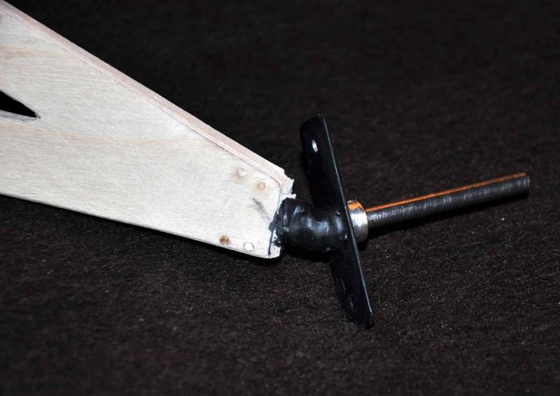

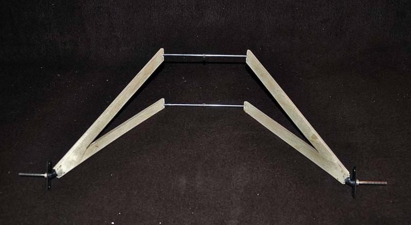

Pioterek Opublikowano 20 Grudnia 2013 Autor Opublikowano 20 Grudnia 2013 Obudowa konstrukcji podwozia została sklejona i przygotowana do oklejenia. Podwozie będzie miało owiewki na kołach. Szkielet podwozia: Mocowanie owiewki koła: Podwozie na modelu:
Emhyrion Opublikowano 20 Grudnia 2013 Opublikowano 20 Grudnia 2013 Ślicznie... Super Ci to wychodzi... A wykombinowałeś już jak zamocujesz statecznik poziomy? Mam z tym problem, gwoździe wydają mi się jakieś takie... Mało eleganckie
Pioterek Opublikowano 20 Grudnia 2013 Autor Opublikowano 20 Grudnia 2013 Ślicznie... Super Ci to wychodzi... A wykombinowałeś już jak zamocujesz statecznik poziomy? Mam z tym problem, gwoździe wydają mi się jakieś takie... Mało eleganckie Diękuje za pozytywną ocenę. Statecznik poziomy będzie wklejony epidianem na stałe. W tym celu po całkowitym dopasowaniu ogona mocowanie SK zostanie tak rozcięte, aby umożliwić włożenie SW na płasko i przyklejenie do kadłuba. Potem górna odcięta połówka i SW na wierzch. Tak planuję.

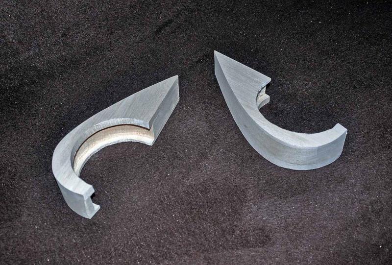

Pioterek Opublikowano 21 Grudnia 2013 Autor Opublikowano 21 Grudnia 2013 Owiewki kół: Owiewki będą wykonane z korpusu balsowego, sklejki 1,5 m na boki i wkładki węglowej. Korpusy przygotowane do obróbki:

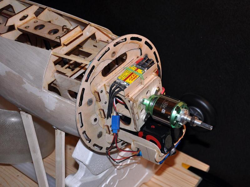

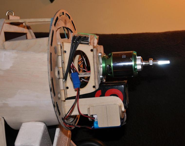

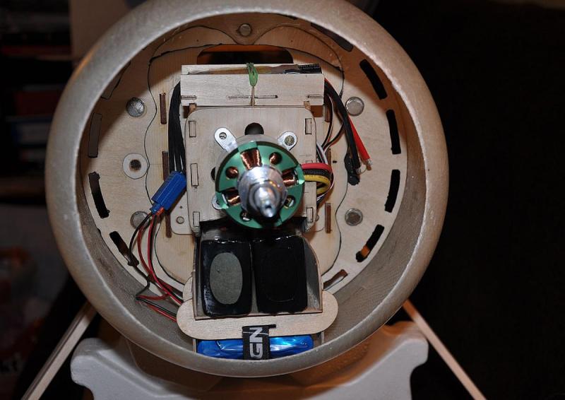

Pioterek Opublikowano 21 Grudnia 2013 Autor Opublikowano 21 Grudnia 2013 W przerwie gdy owiewki kół się kleją, zrobiłem przymiarkę napędu modelu. Przyszedł w końcu zamówiony regulator i cały napęd z zasilaniem mocą i zasilaniem odbiornika (dwa pakiety NIMH 2200 mAh) wygląda tak:
