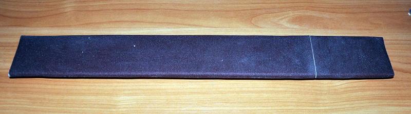

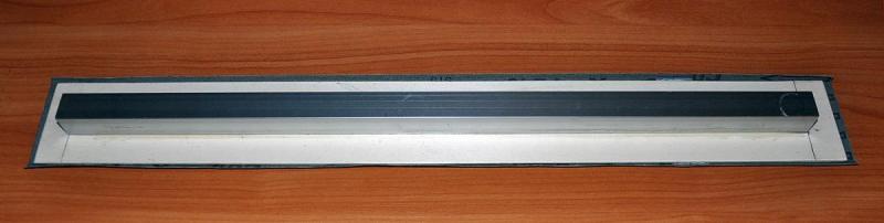

Pioterek Opublikowano 30 Stycznia 2014 Autor Opublikowano 30 Stycznia 2014 Ażeby dobrze z licować płaskie i łukowate powierzchnie skrzydeł zrobiłem dzisiaj taki przyrząd do szlifowania dużych płaszczyzn i linii prostych: Długość 600 mm na 70 mm, spód podklejony papierem ściernym od szlifierki taśmowej

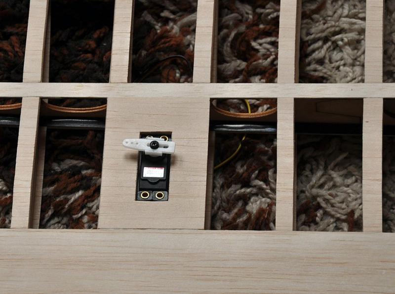

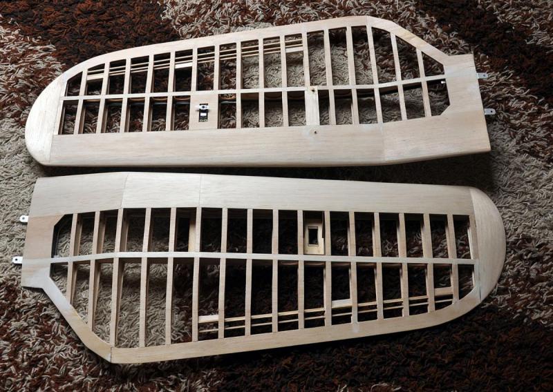

Pioterek Opublikowano 2 Lutego 2014 Autor Opublikowano 2 Lutego 2014 Dzisiaj nareszcie ukończyłem obróbkę skrzydeł. Powierzchnie skrzydeł są już zlicowane. Na pokrycie skrzydła użyłem balsy 2,5 mm (a nie 2,0 mm) co pozwoliło mi swobodnie zbierać wszystkie nierówności bez obawy, że zostawię za cienką warstwę. Waga pojedynczego skrzydła bez serwa wyszła 440 g. Teraz będzie można odciąć i wykończyć lotki. Mocowanie serwa zgodnie z projektem:

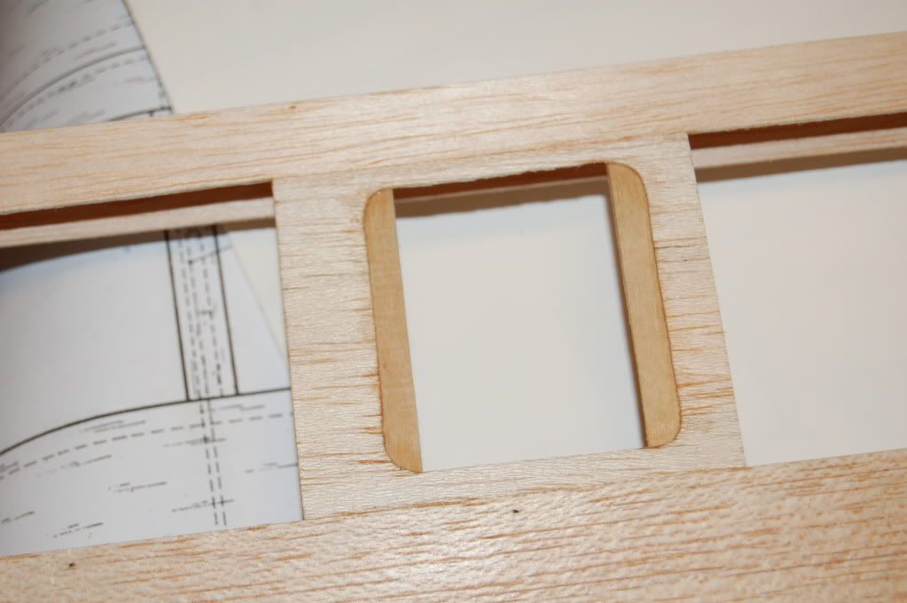

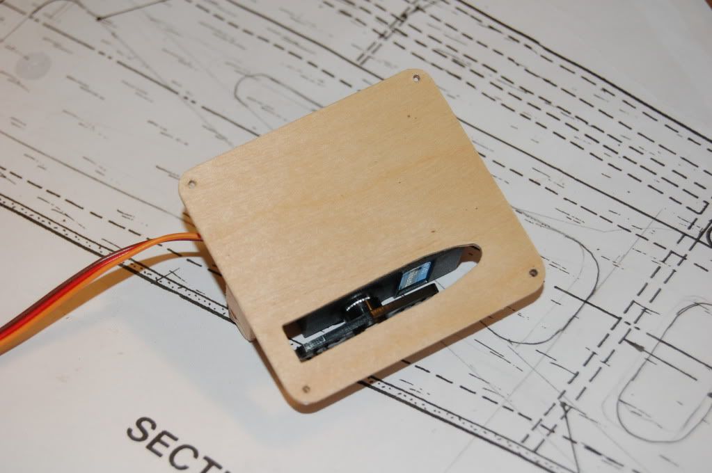

dukeroger Opublikowano 2 Lutego 2014 Opublikowano 2 Lutego 2014 ogolnie to sliczne jedno ale; rozumiem ze takie mocowanie serwa bylo w projekcie ale nie kusi cie zrobic cos bardziej schowanego? cos takiego np?
jędrek Opublikowano 2 Lutego 2014 Opublikowano 2 Lutego 2014 Witam Wszystko pięknie i ładnie, fajna robota. Mam Piotrze tylko takie pytanie, dlaczego nakładki na żebrach mają słoje prostopadle do żeber?
dukeroger Opublikowano 2 Lutego 2014 Opublikowano 2 Lutego 2014 pewnie sie latwiej klei do krzywizny ale fakt babola kolega wylapal
Pioterek Opublikowano 3 Lutego 2014 Autor Opublikowano 3 Lutego 2014 ogolnie to sliczne jedno ale; rozumiem ze takie mocowanie serwa bylo w projekcie ale nie kusi cie zrobic cos bardziej schowanego? cos takiego np? Tak masz rację, że można było zrobić w pełni kryte mechanizmy w skrzydłach. Twoje rozwiązanie jest bardzo eleganckie. Choć rozwiązanie J.Suchockiego też mechanizm skrywa (wystaje tylko sama dźwignia). Skrywałem mechanizmy w poprzednich moich modelach, tutaj świadomie zastosowałem rozwiązanie przewidziane w projekcie. Ze względu na przewidywany ew. żyroskop potrzebuje mieć dobry dostęp do mechanicznej (koniecznie mechanicznej) regulacji wychylenia lotki. A tak przez ciekawość, jak jest zabezpieczone przed przemieszczaniem się wzdłuż osi głównego wału Twoje serwo, bo nie widzę żadnych mocowań - klejone ?. Moje Hiteki mocowane są z reguły na 4 śrubach.
Pioterek Opublikowano 3 Lutego 2014 Autor Opublikowano 3 Lutego 2014 Witam Wszystko pięknie i ładnie, fajna robota. Mam Piotrze tylko takie pytanie, dlaczego nakładki na żebrach mają słoje prostopadle do żeber? Pytanie z rodzaju podstawowych - układ prostopadły do żeber łatwiej się układa na krzywiznach jak zaznaczył jeden z Kolegów, ale co ważniejsze jest bardziej wytrzymały na przypadkowe uszkodzenie (wduszenie). Nakładka położona wzdłuż pęknie od razu wzdłuż żebra i to pod folią, nakładka ułożona w poprzek ma na to większą odporność. Przyznam się szczere, że nie zastanawiałem się nad tym tematem bo od lat ja i Koledzy klubowi naklejają nakładki w swoich modelach w poprzek i było to dla mnie oczywiste, ale jak widać są różne trendy. Na pewno to nie jest błąd czy "babol" jak to Kolega z 3city uprzejmie nazwał. Ale jak ktoś chce wzdłuż to niech klei wzdłuż a jak w poprzek to w poprzek - mamy demokrację. A może któryś z Kolegów Modelarzy z dorobkiem i doświadczeniem zabierze w tej sprawie głos ?

dukeroger Opublikowano 3 Lutego 2014 Opublikowano 3 Lutego 2014 w tych klockach w ktore wchodza wkrety jest wyciete naciecie w ktore wchodzi mocowanie serwa, calosc jest na lekki wcisk i po przykreceniu od gory poprzeczki "dead solid" co do tych mocnikow zeber to ich rola jest byc sciskanymi i rozciaganymi - jak balsa jest poprzecznie ustawiona to jezeli mialo by to cos niesc to przeniesie pewno 30 do 50% tego co by moglo.
Lech Mirkiewicz Opublikowano 3 Lutego 2014 Opublikowano 3 Lutego 2014 Demokracja ma się nijak do prostych zasad mechaniki. Profil z nakładkami tworzy rodzaj dwuteownika więc nakładki pracują na ściskanie i rozciąganie a wiadomo jak balsa w poprzek działa pod wpływem tych sił.
