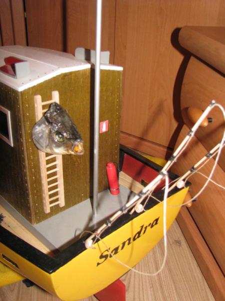

Jak w powitaniu napisałem to właśnie to czynię ;) a więc temat tyczy się mojego modelu Kutra Rybackiego. Budowę w pewnym stopniu wzorowałem na Czeskich planadach kutra „LINDA” Całość wykonana jest z sklejki. Model wyposażony został w elektronikę RC ponadto posiada dźwięk syreny oświetlenie i ruchomy w pełni funkcjonalny maszt który opuszcza sieć do wody.

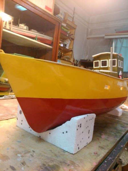

Po położeniu farby podkładowej na kadłub przyszedł czas na malowanie końcowe ja dobrałem takie kolorki ;-)
Pierw poszła czerwień :)
Next żółty
Wiadomo linia wodna na czarno i oczywiście nazwa :)

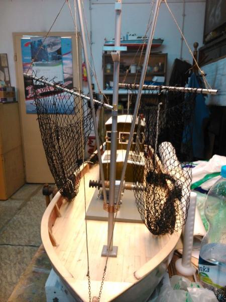

A tak sie prezentuje kiedy sieci były w wodzie
a tak wygląda obecnie.

Dla mnie bardzo fajny, ładny i staranny. Patrząc na tę głowę karasia z tyłu sterówki stwierdzam, że łowisz tylko giganty :P
