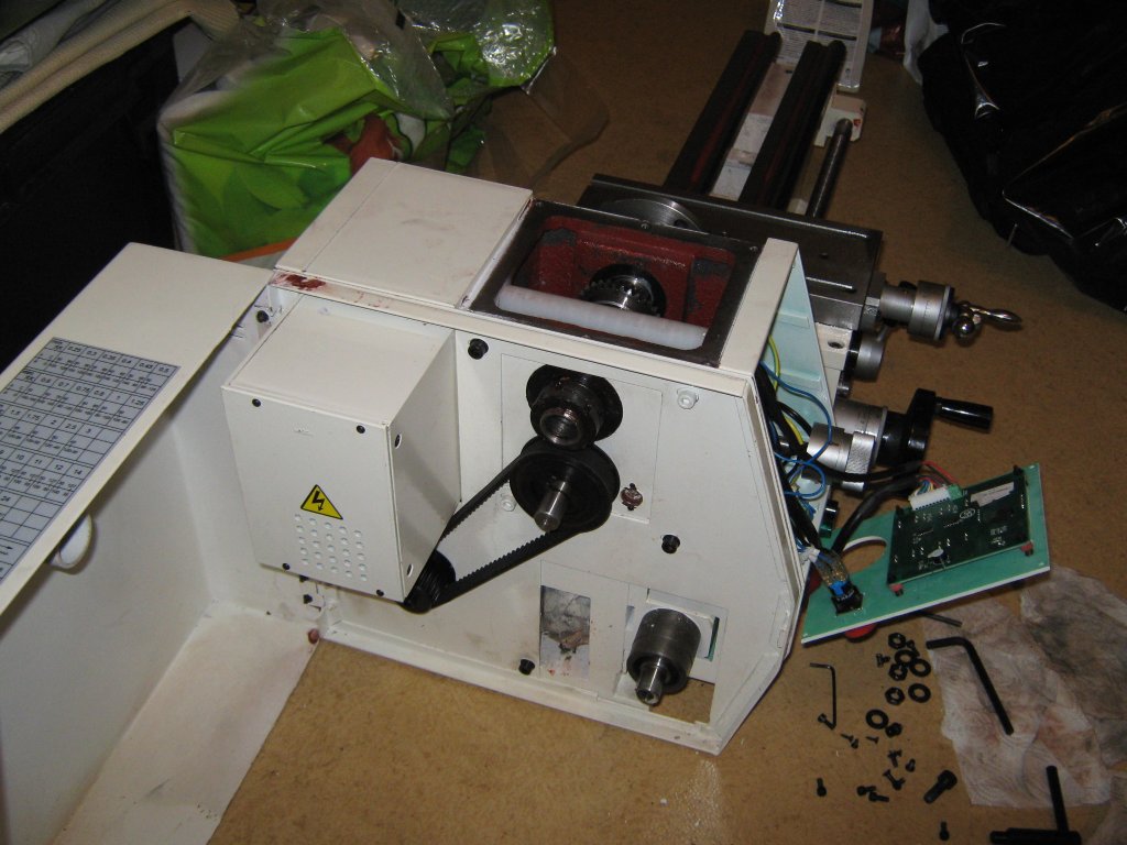

sam mam taki oto kombajn z napędem bezpośrednim (silnik komutatorowy 1000W) i regulatorem, i teraz zmieniam na
silnik 3f 1,5kW z falownikiem jednofazowym 2,2kW(na zapas), bo oryginalny choć dobrze radził sobie na średnich i dużych obrotach, to już na małych przy wierceniu większym wiertłem, czy gwintowaniu większą narzynką, momentu brakowało.
tak wiec do bezpośredniego napędu falownik + dużo większej mocy(a przez to i momentu, zwłaszcza na małych obrotach) niż oryginalnie zainstalowany silnik, wcale nie jest przesadą. Oczywiście rozsądnie.

Roman, czy twój zestaw ma rewers?
tak, w skrzynce posuwów (zasada Nortona, choć trochę inna konstrukcja) to ta gałka po lewo-zmienia obroty śruby pociągowej prawo-lewo, a po prawo gałka zmiany szybkości obrotów śruby.
