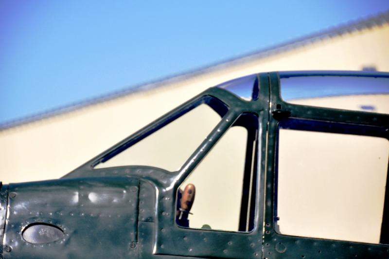

dyra63 Opublikowano 5 Kwietnia 2014 Autor Opublikowano 5 Kwietnia 2014 Witam. W ostatnim czasie powalczyłem z okolicą podszybia przedniego i tylnego za pilotem,aby przystąpić do wykonania ramy oszklenia przedniego wiatrochronu .Z Waszą pomocą udało mi się to wykonać ,choć były problemy i trochę siwych włosów przybyło.W dalszej kolejności będę pracował przy przesuwnej części środkowej .Wrzucam kilka zdjęć i to na razie tyle.Pozdrawiam Adam. 1
Emhyrion Opublikowano 5 Kwietnia 2014 Opublikowano 5 Kwietnia 2014 Dla mnie to co robisz to jakiś kosmos połączony z magią... Cudeńko po prostu... Niecierpliwie czekam na ciąg dalszy
noker Opublikowano 5 Kwietnia 2014 Opublikowano 5 Kwietnia 2014 łooo, ślifierke masz profi, model zresztą te niczego sobie
dyra63 Opublikowano 5 Kwietnia 2014 Autor Opublikowano 5 Kwietnia 2014 łooo, ślifierke masz profi, model zresztą te niczego sobie Żadne tam profi -najtańsza z tego typu jaką znalazłem -przydatne urządzenie ,ale strasznie kurzy w mojej mini modelarni -jeśli jest na chodzie, po minucie muszę wychodzić bo można się udusić-a w masce jak amerykańce przy szlifowaniu pilnikiem "nie bede" robił .Pozdrawiam Adam.
