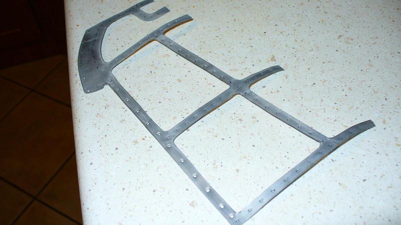

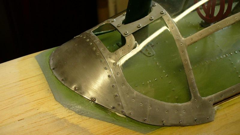

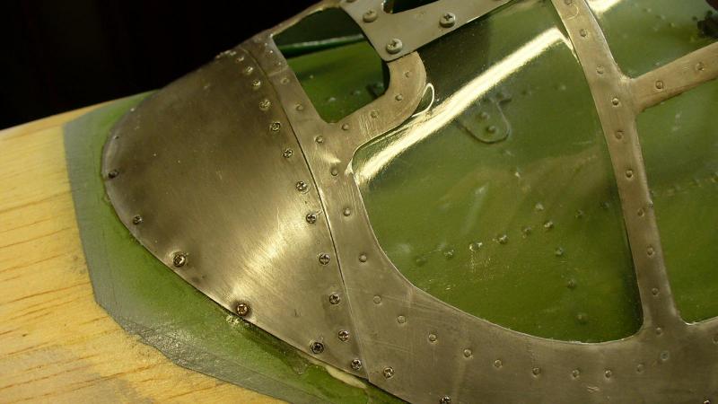

Cześć. Z tego co się orientuję to Zero jest repliką, ale w przeciwności do Spita czy Fokkera nie latającą -mimo wszystko nie będzie to na pewno tani model.Cały czas dłubię przy pokryciu kabiny-obramowanie z blachy alu oraz przesuwanie części ruchomej-środkowej .Zdjęcia wrzucę jak będzie wszystko gotowe-strasznie dużo przymiarek ,szablonów ale już nabiera to jakiegoś wyglądu.Pozdrawiam i życzę wszystkim udanego modelarskiego roku- Adam.

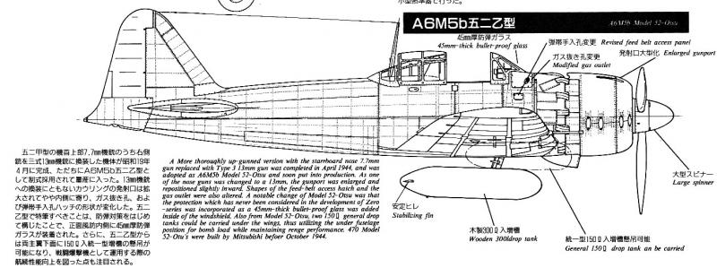

Oglądałem zdjęcia na necie z budowy Twojego zestawu, na pewno jest bardzo szczegółowo wykonany i będzie z tego zestawu  piękny model.Niestety jest to dużo wcześniejsza wersja A6M3-21-istonie różniąca się od tej którą ja buduję.Jedynym elementem z którym mam kłopot to dokładny wygląd podwieszanego (dodatkowego)zbiornika paliwa.Wygląda mniej więcej podobnie do tego z wersji 21,ale podwieszony jest jak gdyby bezpośrednio na rurce i przewodzie.Jedyny dokładniejszy rysunek który posiadam nie pozwala dokładnie go odtworzyć.Jednak mam jeszcze sporo czasu może coś gdzieś wpadnie.Pozdrawiam i kibicuję .

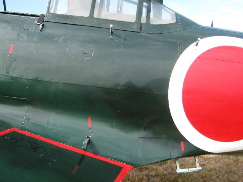

PS.  Moja wersja to A6M5-52b -wygląda tak:

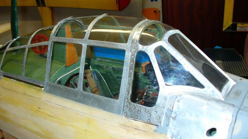

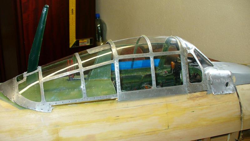

Sorry,że post pod postem ,ale prawie skończyłem kabinę -przynajmniej z tej strony z której są fotki -efekt chyba nie najgorszy ale już nigdy więcej modelu z tak poprzedzielaną ramką -to była męczarnia i nareszcie zbliża się do końca.Pozdrawiam Adam.

Modelarz artysta ;) . Piękna robota to będzie prawdziwe cacko ;)

z tego co widzę to faktycznie bardzo mało informacji na temat tej wersji nie mówiąc juz o podwieszanym zbiorniku  udało mi się znalezc tylko to może ci się przyda

  • Dziękuje Darku za zdjęcia przydadzą się -szkoda że w tamtych czasach nie było aparatów HD :)

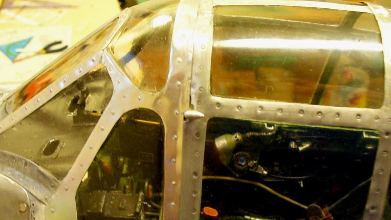

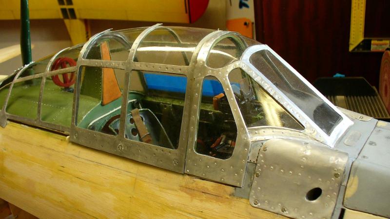

Zakończyłem pracę przy kabinie -teraz trochę przerwy i dla relaksu to o czym gdzieś wyżej pisałem -przerobiony Dragon na coś w stylu U-Can-Do 60.Pozdrawiam Adam.

         Kabina  lepsza od prawdziwej !!!!  Pozdrawiam - Lucjan :) :) :)

Żeby było jasne, dlatego, że model zapowiada się lepszy od oryginału.

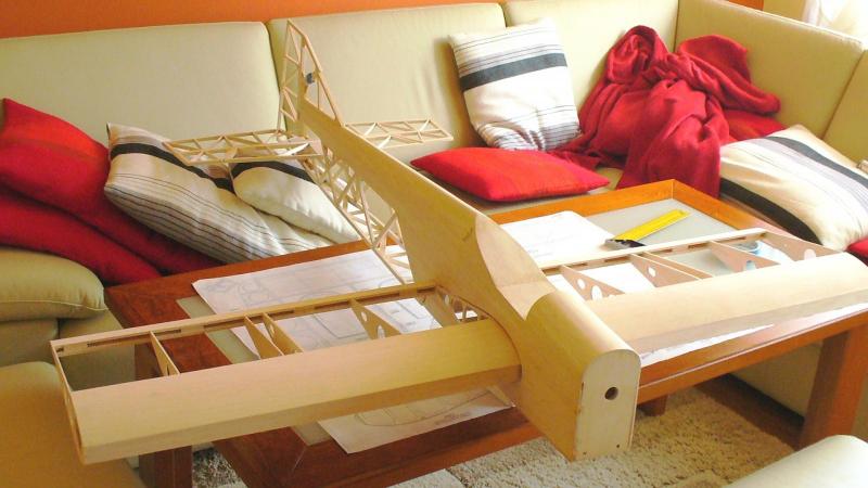

Po kłopotach zdrowotnych ruszam powoli z pracą nad Zerem.Straciłem trochę czasu i zapału ,ale na dzisiejszy dzień wszystko wraca do normy i powolutku startuję. Najpierw muszę przypasować serwa i wkleić bowdeny napędu steru kierunku i wysokości.Ster wysokości będzie obsługiwany przez dwa serwa osobno dla każdej połówki -podobno tak jest dużo bezpieczniej.W dalszej kolejności będę wstawiał uchwyty po których pilot wchodził do kabiny -póki mam jeszcze otwartą dolną część kadłuba-później byłoby po sprawie.
Wczoraj prawie ukończyłem prace nad ogonem - zrobiłem stery wysokości ,wykonałem klapki odciążające .W najbliższym okresie chcę to wszystko połączyć w całość z popychaczami i zamknąć dolną cześć poszyciem kadłuba. W związku z tym mam jedno pytanie ,czy ktoś stosował w dużym modelu benzynowym na zabezpieczeniu snapu takie "ustrojstwo" w postaci pierścienia rozprężnego , mam trochę obaw o pewność tego rozwiązania czy poprzez drgania nie dojdzie powstania luzów i wypadnięcia zabezpieczenia?Chcę zamiast sworznia zastosować śrubę M2,5 z nakrętką poliamidową-co o tym sądzicie.Wrzucam kilka zdjęć także z uchwytów do wejścia do kabiny są chowane do lotu.
