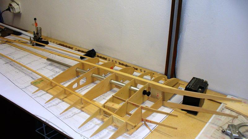

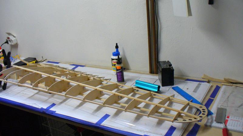

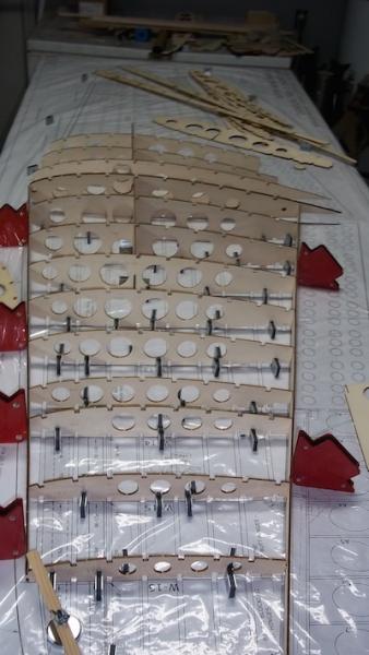

No i zamówiłem dodatkowo te  mosiężne zawiaski z niemieckiego sklepu ,"nasze" przyszły ale niestety nie nadają się ,są bardzo ciężkie i jak by to nazwać "toporne" szkoda kasy.Zacząłem powoli układać na "sucho" skrzydło -jak na razie dosyć dużo poprawek .Jednak cięcie ręczne nie jest tak dokładne a i plany były już dużo razy kserowane i wychodzą drobne błędy.Muszę jeszcze kupić deskę montażową -chcę zastosować klejonkę sosnową -będzie się nadawać?

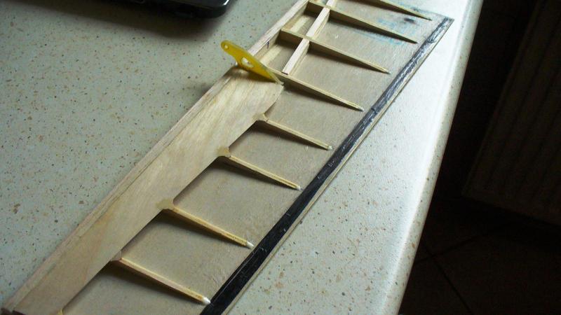

Jako podstawka super ,ale deska montażowa chyba ,że jeszcze na górę czymś pokryć ,żeby można było powbijać szpilki lub gwoździki. Na forum RC Club napisano że można np. użyć płyty gipsowo- kartonowej.Często zaglądam do forum amerykańskiego poświęconego budowie makiet  RCSB ,gdzie do montażu skrzydeł stosują stoły pokryte cienką blachą stalową a do ustawiania żeber kątowniki i uchwyty magnesowe.
całkiem niedrogo wychodzi użycie blatu kuchennego, jest dość gruby bo od 3 do 4 cm i szeroki na 60 cm długość jaka chcesz. czasem w marketach mają tzw resztki i można je kupić za grosze. do montażu układam go do góry nogami, czyli laminatem w dół.
Mam skrzydło położone na takim właśnie blacie kuchennym ale jest na stałe skręcony z podstawą i kątownikami do ściany. Nie pomyślałem, że z odwrotnej strony da się wbijać gwozdki .Chyba tak to zrobię poszukam odpadu i będzie po problemie.Dzięki :) .

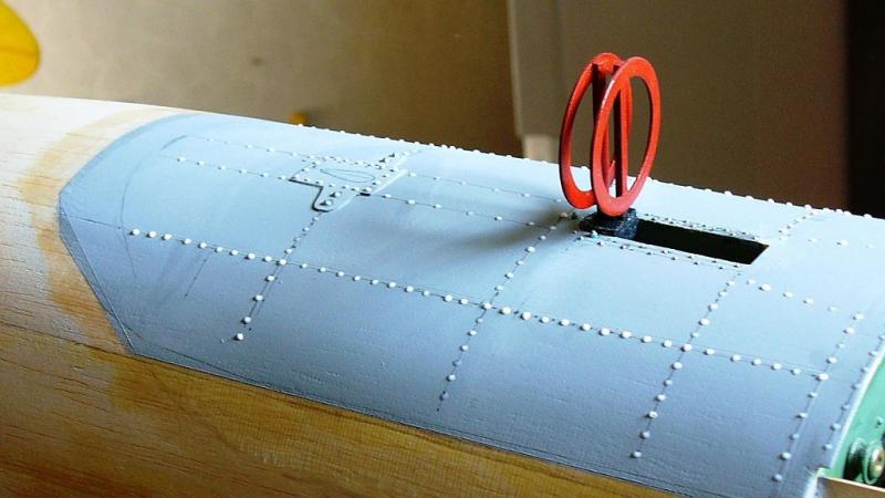

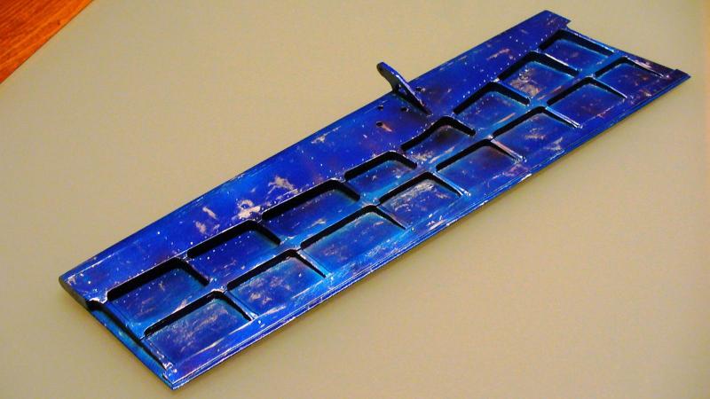

Adamie ten fragment pomalowany jak wykonałeś, wygląda na pokrycie tkaniną szklana na żywicę i pomalowanie czym?
Długo śledzę wątek i jestem pod wrażeniem   :)
Dopiero teraz przeczytałem Twój post - to tkanina 48gr. zalaminowana  Eze Kot-em i pryśnięta szpachlówką natryskową Novol.
Normalnie nożycami ,wcale nie jest równo obcięta ,chyba myli Cię linia malowania z taśmy malarskiej - krawędź włókna jest niżej jak się przyjrzysz.

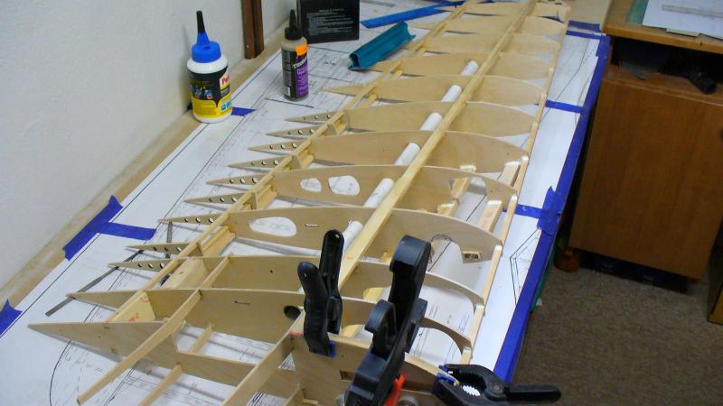

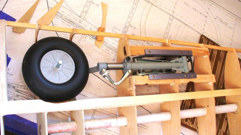

Skrzydło będzie  w całości ,ta rurka jest zwinięta z papieru i służy jako kanał na przewody do serw i ewentualnie oświetlenia na końcach płata.

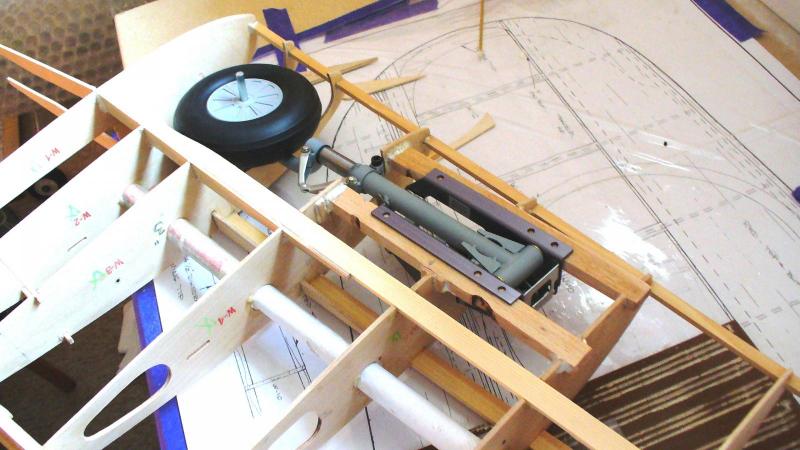

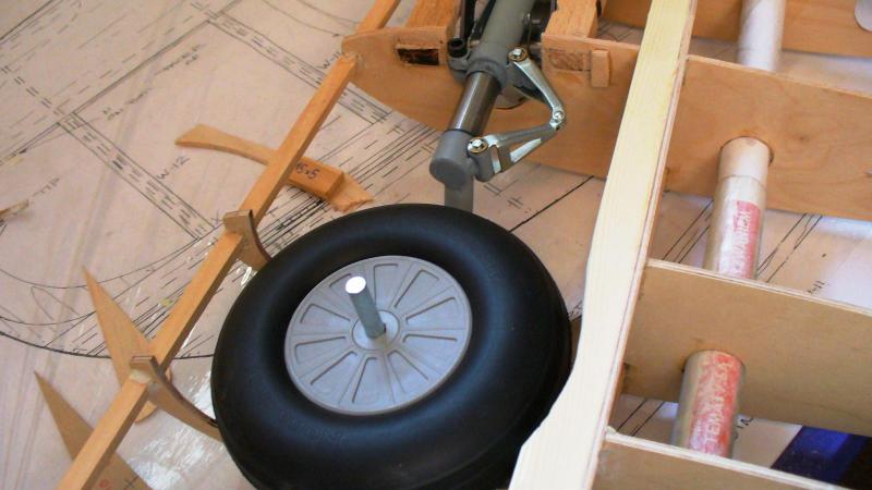

Jeszcze zdjęcia z przymiarki podwozia -nie obyło się bez korekt.

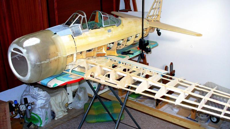

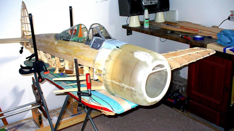

Przyszła kolej na klapę .Przymierzyłem też polówkę skrzydła do kadłuba-bo strasznie mnie "korciło" jak to będzie wyglądać.
Super :) gratulacje, b. ładny model.
Fajnie buduje się takie modele ale jak jest skończony to z oblotem jest stres straszny....
