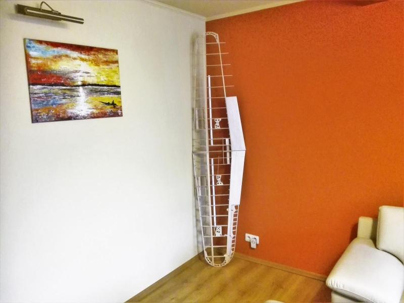

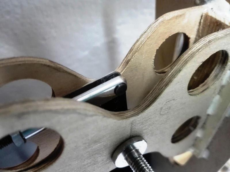

Witam.Ostatnio długo nie pisałem bo bawiłem się z lotką ,która powstała całkiem na nowo. Na planach Zirolliego lotka była bardzo uproszczona ( odcięty kawałek spływu oklejony balsą) dlatego postanowiłem rozrysować i wykonać ją od podstaw oraz zawiesić ją tak jak to było w oryginale.Trwało to dosyć długo ale w końcu uporałem się i jestem zadowolony.Lotka będzie pokryta Koveralem. Życzę wszystkim pogodnych świąt Bożego Narodzenia i Szczęśliwego Nowego Roku.
Elegancka praca, jak patrzę to, aż szkoda taką konstrukcję pokrywać i zamkać widok na wewnętrzne detale. :D

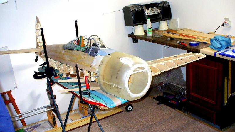

Teraz już wiem, dlaczego pytałeś o mój Saito FG-60R3. Będzie idealny do tej pięknej makiety i jeśli chcesz obiecuję Ci wykonać w cenie materiału (metr rurki cienkościennej do solarów 3/4 cala i trochę mosiężnych prętów do wytoczenia 3 króćców i 3 nakrętek) tłumik pierścieniowy taki jak zrobiłem do mojego Yaka, aby dźwięk był jeszcze lepszy a mniej było bałaganu z trzema osobnymi rurkami. Jeśli chcesz mogę się nawet pokusić o zrobienie takiego, który wyloty spalin będzie miał tam gdzie oryginał, aby zwiększyć realizm.

Potwierdzam, Saito 60 r3 idealnie pasuje pod maskę Zirollego.

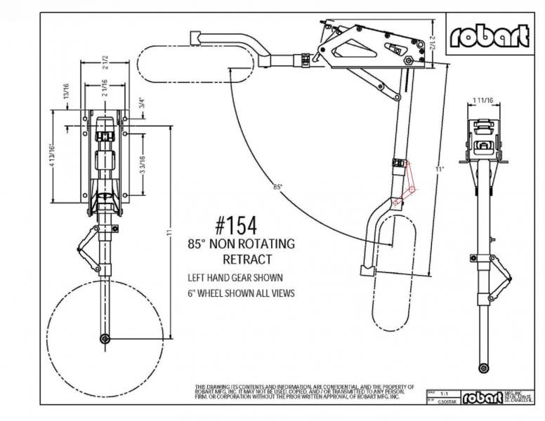

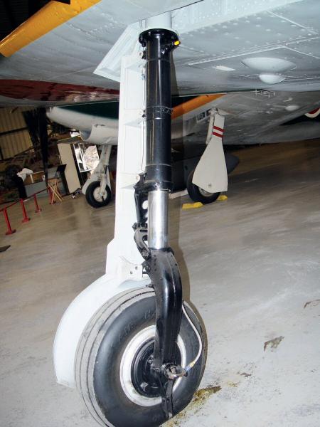

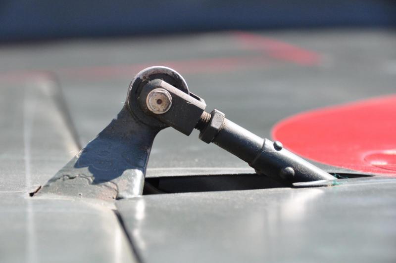

Natomiast mam małą uwagę, odwrotnie zamontowałeś podwozie główne. Może jest to specjalny zabieg, ale te ruchome łączniki na goleni były z przodu, bliżej krawędzi natarcia. W końcu robisz makietę i skoro już teraz jest wypasiona ... inne detale tez powinny pasować.

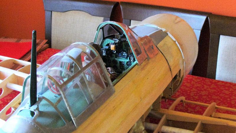

W kabinie masz Saburo to i może jego znaki namalujesz z czasem?

Tomku wszystko pod kontrolą - podwozie jest polecane przez Ziroliego ale jak słusznie zauważyłeś te "nożyczki" są odwrócone inaczej niż w oryginale ponieważ podwozie jest raczej uniwersalne i bardziej  pod Mustanga.Będę obracał te łączniki o 90 stopni ,żeby były zamocowane tak jak w oryginale - czyli będą pomiędzy goleniem a osłoną podwozia.Co do malowania to jeszcze nie mam wybranego konkretnego egzemplarza - nie wiem czy Saburo latał wersją którą buduję, czyli 52b Otsu .Budujesz czy może latasz modelem Zera bo widzę , że znasz temat.Na rysunku już to przerobiłem - nożyce (te czerwonawe) będą w takiej pozycji jak w oryginale.

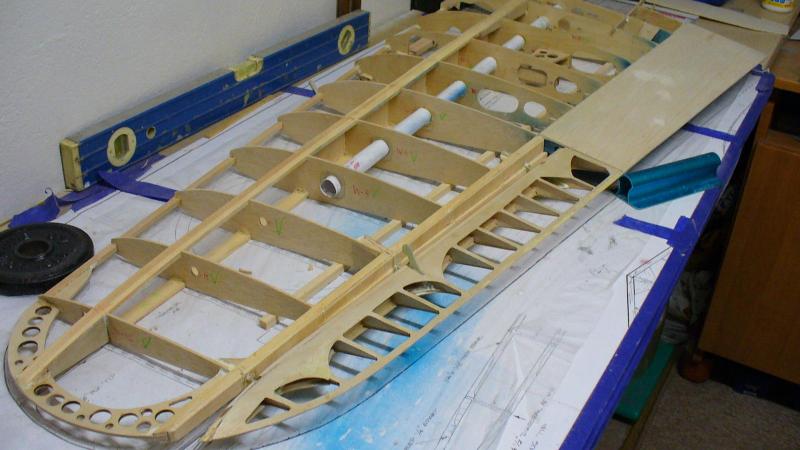

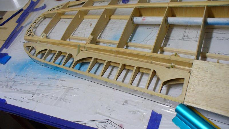

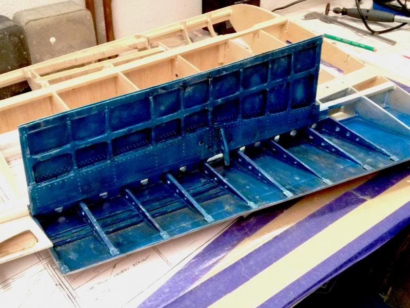

Druga część skrzydła gotowa oprócz lotki - po złożeniu na "sucho" tak to wygląda.Zdjęcia kiepskiej jakości z komórki ale coś tam widać.

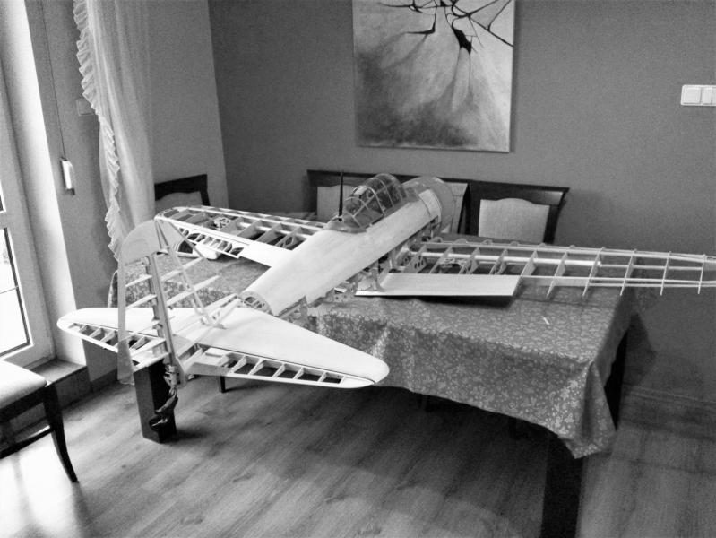

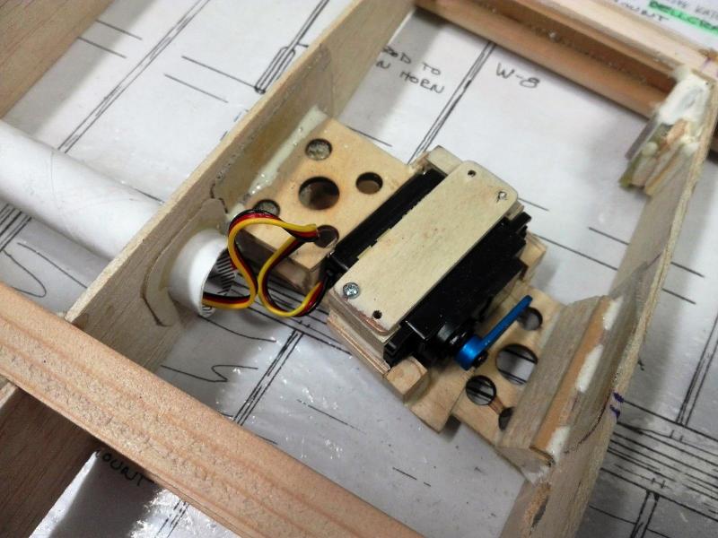

Dawno już nic nie wrzucałem co nie znaczy , że się nic nie robi .Ostatnio skończyłem drugą lotkę ,poprawiłem klapy zrobiłem napędy klap i lotek -dziś zacząłem oklejanie połówek płata balsą .
Ostatnie zdjęcie - jak wykorzystać kobiecą prasę (chyba?) w modelarstwie. Problem rozwiązany!
Bo betonowe kostki ustawione w piramidkę czy stalowe flansze wiadomo.

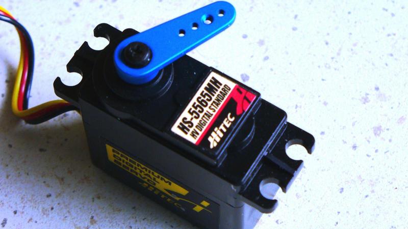

Czy to jest zdjęcie serwa do lotki, jak domniemam będzie jak w oryginale popychacz w środku z wyjściem samej końcówki?
Jakiego użyłeś, czy docelowo zamierzasz użyć?

Tak to prasa kolorowa tzw. "kobieca ",którą zwozi żonie teściowa ( też się przyda w modelarstwie ). Popychacz będzie ukryty ,pisząc o docelowym masz na myśli serwo czy popychacz? Serwo to Hitec 5565 MH -11-14 kg w zależności od napięcia 6-7,4V.Tobie ,twojej rodzinie i wszystkim modelarzom również życzę radosnych i pogodnych Świąt Wielkanocnych.
