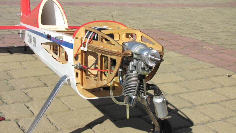

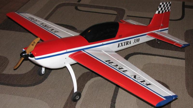

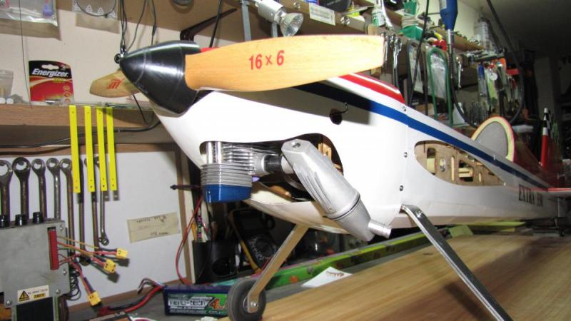

Latam tą extrą od trzech lat. Jest to model rozpiętości 152 cm. Pierwszy silnik zamontowany w tym modelu to Saito 91. Model latał ale wyraźnie brakowało mu mocy zwłaszcza w pionowych figurach
Saito został więc zastąpiony zacnym OS110alfa. Ten napęd już był zadowalający, krótszy rozbieg, łatwiejsze pionowe figury. Niby wszystko OK .

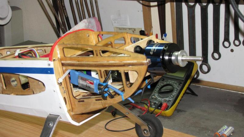

Nie poprzestałem jednak na tym. Postanowiłem iść z duchem czasów i wypróbować w tym modelu napęd elektryczny. Zamontowałem silnik mojej ulubionej firmy : OS 5025 która to jak widać również idzie z duchem czasów przestawiając się na produkcję silników elektrycznych.

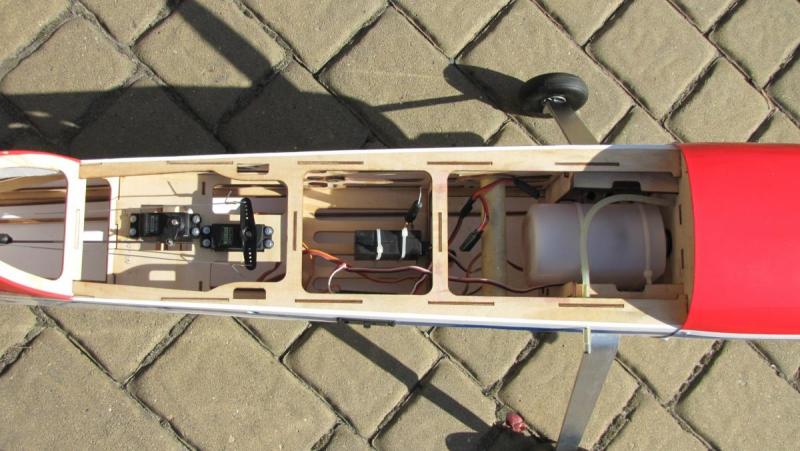

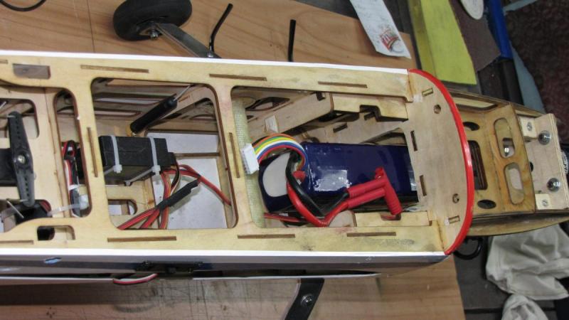

Zamontowanie sześciocelowego pakietu w miejscu zbiornika paliwa nie było problemem.

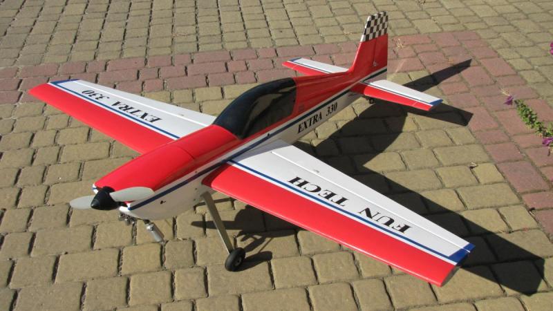

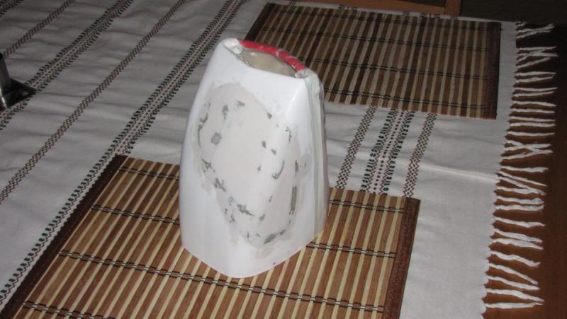

Pierwsze loty już się odbyły i były dla mnie całkowitym zaskoczeniem, pozytywnym oczywiście. Model dostał inne życie, sam start zadziwiająco krótki, reakcja modelu na stery a przede wszystkim drążek gazu, nieporównywalna. Pozostałe zalety tego napędu elektrycznego są wszystkim znane więc nie będę ich wymieniał. Pozostało więc zatrzeć ślady po silniku spalinowym czyli załatać maskę silnika i wymiana podwozia na nieco wyższe by zastosowane 16-to calowe śmigło nie kosiło trawy.
Dodam jeszcze, że latam wieloma modelami z napędem spalinowym i elektrycznym ale w tym modelu przetestowane trzy napędy wyraźnie pokazały zalety silników elektrycznych.

Jak wygląda porównanie wagi przed i po? Czy przy silniku elektrycznym nie musiałeś dokładać obciążenia na przód aby dobrze wywarzyć model?
Wagowo wyszło porównywalnie jak z silnikiem 110alfa ok 3500g a wyważyłem model pakietem. Konstrukcja kadłuba pozwoliła na wycięcie otworu we wrędze silnikowej bez osłabiania konstrukcji i wklejenie ławeczki dla pakietu.

I ponownie została spaliną :) Aż trudno uwierzyć, że mam ten model 11 lat. Od jakiegoś czasu służy za poligon doświadczalny, przeważnie testuje różne silniki. Teraz przyszedł czas na testowanie silnika OS 15 GT  . Napęd elektryczny ma wiele zalet i tylko jedną wadę : cena akumulatorów :(  Wspomniany silnik docelowo ma napędzać mój najnowszy projekt
ale zanim go ukończę silnik docieram w mojej starej extrze. Sprawuje się doskonale. Osiem lat temu przesiadając się na napęd elektryczny napisałem że " idę z duchem czasów" i zdania nie zmieniam ale "duch czasów" się zmienił :)
