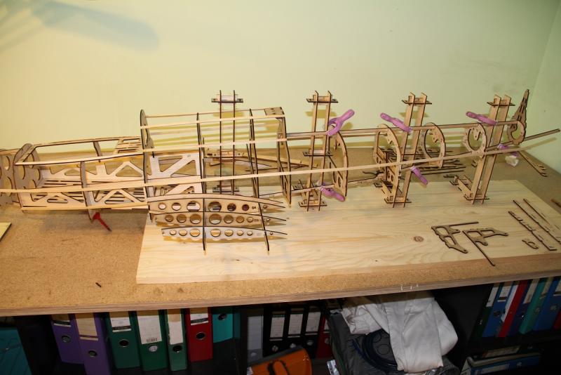

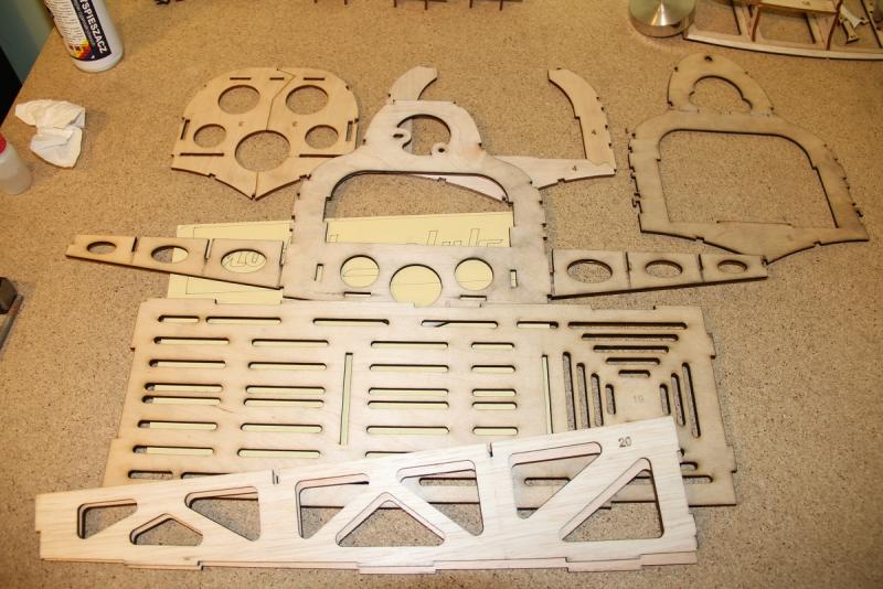

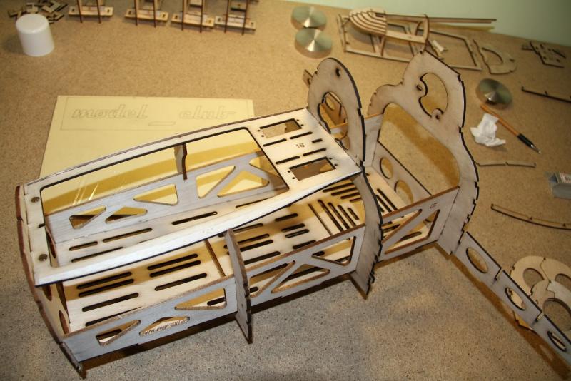

Depesz Opublikowano 1 Stycznia 2014 Autor Opublikowano 1 Stycznia 2014 Kadłub powoli zaczyna nabierać formy. Naszym zamysłem jest, aby większość elementów było wykonane z drewna, owiewki silników, kabiny itp. Oczywiście pewnych materiałów nie da się zastąpić balsą, ale nadaje się ona świetnie do imitacji pewnych elementów. Do tego celu oczywiście będą przygotowane stosowne elementy, które w dalszym ciągu montażu będzie należało obrobić. Jak do tej pory części do siebie pasują lepiej niż LEGO Układanka zaczyna coś przypominać, jak mówą inni "so far so good"

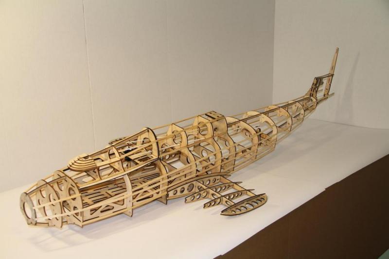

mietekkr Opublikowano 2 Stycznia 2014 Opublikowano 2 Stycznia 2014 Od kilku lat latamy na ... wodzie . No to w tej sytuacji daleko zaawansowana konstrukcja kadłuba. 1
hubert_tata Opublikowano 2 Stycznia 2014 Opublikowano 2 Stycznia 2014 Piękny i widać, że szybko takie puzzle się składa. A ile pieniążków mam uzbierać na przeciętny Wasz zestaw - chyba robiliście już kalkulacje

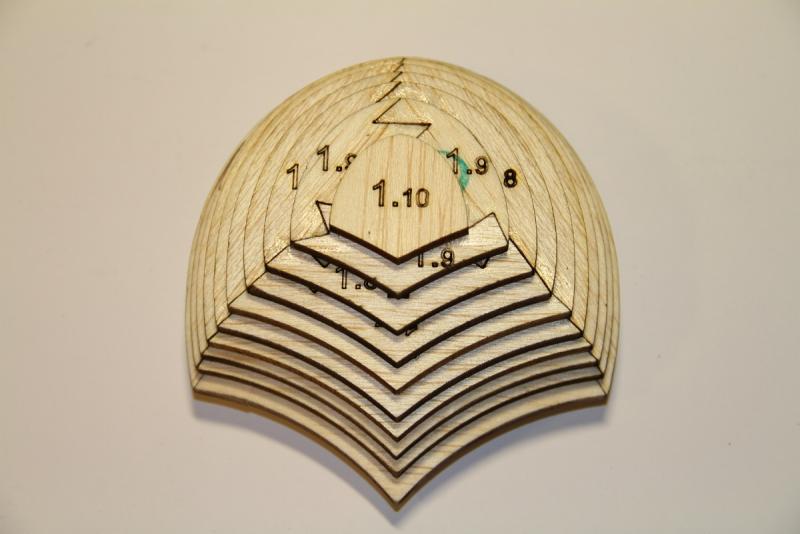

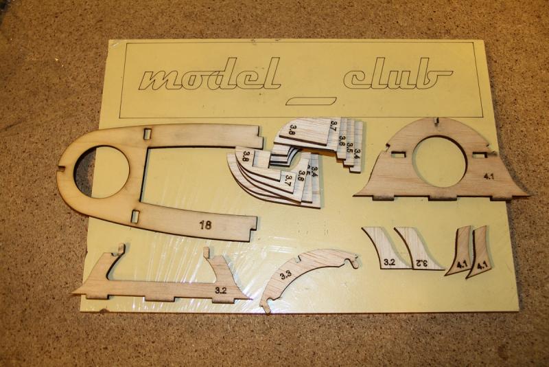

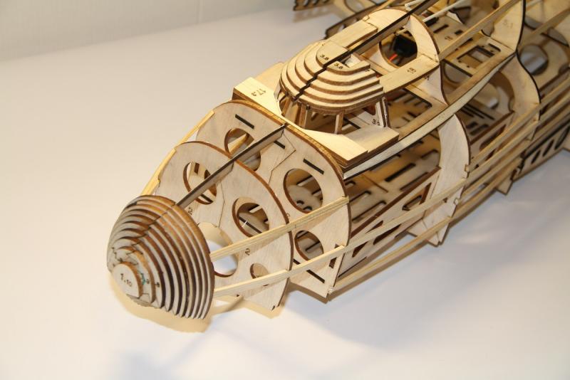

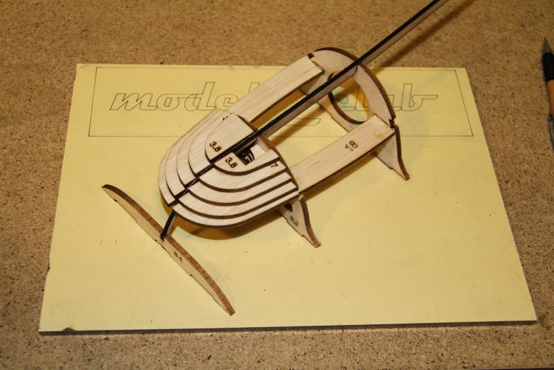

Depesz Opublikowano 4 Stycznia 2014 Autor Opublikowano 4 Stycznia 2014 Małymi kroczkami, ale do przodu. Model zyskał elementy kabiny (oczywiście będzie oszlifowana), oraz całkiem zgrabny nosek.

mietekkr Opublikowano 4 Stycznia 2014 Opublikowano 4 Stycznia 2014 Nie miałem na myśli pejoratywnego zabarwienia tego słowa, a jedynie jakiekolwiek oszacowanie ceny zestawu. Skoro jednak tak zostałem zrozumiany, to pewnie Wasze zestawy będą nieprzeciętne, czyli: wyjątkowe, nietypowe, wyrafinowane itd. Ale na takie to mnie znowu nie będzie stać. I tak źle i tak niedobrze ale rozumiem, że w swoim czasie dowiemy się czegoś na temat cen tych puzzli. Hubert! wszystko ok! Trochę żartów nie zaszkodzi w ferworze walki z problemami jakie chcę rozwiązać by "nasze puzle" byly przez Was określone tak jak napisałeś, bo w sumie Wasza opinia będzie miała też wpływ na popyt. Na razie wierz mi nie zastanawiam się nad tym ile to będzie kosztować, na pewno będziemy chcieli żeby wszystkich było na "nasze puzle" stać, póki co pracuje nad detalami, które chce dobrze rozwiązać i których w innych kitach nie uświadczysz, chcę przygotować model tak by wszystko można bylo zrobić z balsy (np osłony silników, dziob ect.), przygotowywuję poszycie z balsy, które będzie wycięte w elementach, i jeszcze parę innych "dupereli" by faktycznie były to puzle do końca, no i by te "puzle" wzleciały i "latały za drążkiem". Jak już Przemek pisał chcemy to ewentualnie podzielić na kategorie (short kit, kit, full kit) więc każdy będzie mógł wybrać, (ale coś za coś). Myślę że będzie dobrze i mnie to nie przerośnie
kesto Opublikowano 5 Stycznia 2014 Opublikowano 5 Stycznia 2014 chcę przygotować model tak by wszystko można bylo zrobić z balsy (np osłony silników, dziob ect.), Moim zdaniem właśnie te elementy lepiej byłoby zrobić jako części laminatowe lub chociaż wytłaczane z chipsu.
