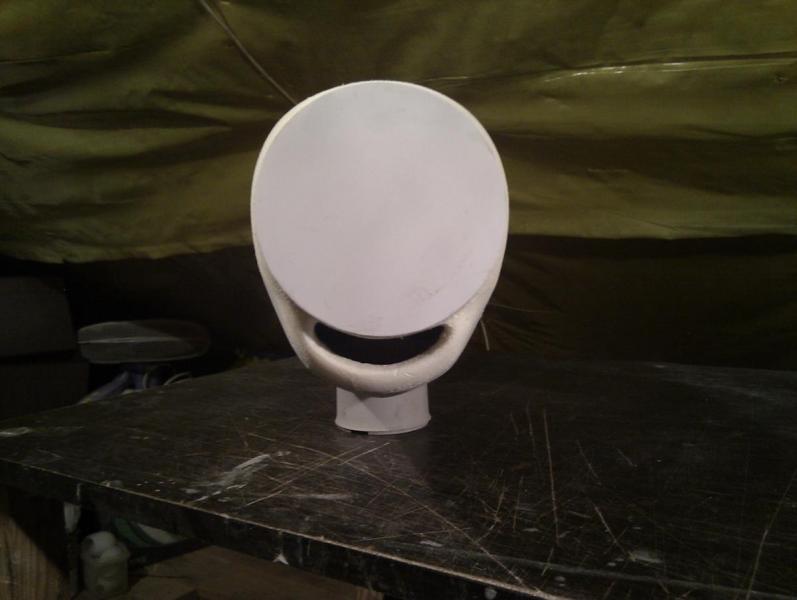

Bartek Piękoś Opublikowano 7 Stycznia 2014 Opublikowano 7 Stycznia 2014 Kumam. A to?: Rozumiem, że laminat nie będzie przerywany wręgami, tylko będzie stanowił ciągłą skorupę?

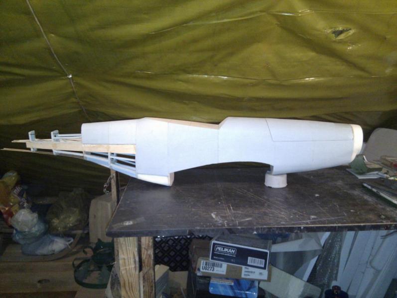

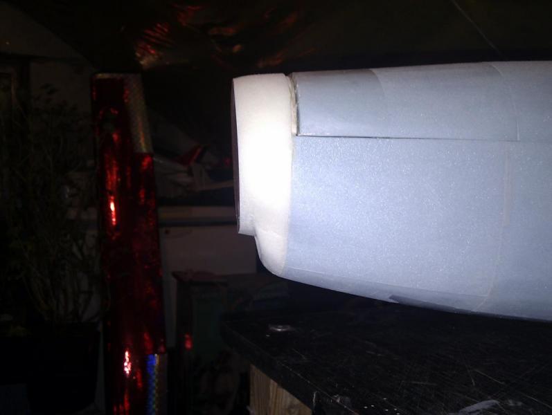

marcelizor Opublikowano 10 Stycznia 2014 Autor Opublikowano 10 Stycznia 2014 Po malutku, ale do przodu. Najpierw zdjęcie dla Bartka Zacząłem kleić poszycie oraz dokleiłem i wstępnie oszlifowałem ''mordkę" myślę,że wyszło w miarę zadowalająco C.D.N. 1
przemo Opublikowano 11 Stycznia 2014 Opublikowano 11 Stycznia 2014 Jak dla mnie to bardzo zadawalająco no Mustang się szykuje pierwsza klasa a jak przewidujesz montaż silnika?
marcelizor Opublikowano 11 Stycznia 2014 Autor Opublikowano 11 Stycznia 2014 Wystrugam ładny domek, ale zamontuję go dopiero jak zalaminuję wnętrze. Inaczej trudno by mi było położyć ten laminat
Bartek Piękoś Opublikowano 11 Stycznia 2014 Opublikowano 11 Stycznia 2014 Dzięki za zdjęcie. Bardzo podoba mi się Twój projekt. Lubię takie autorskie modelarstwo. Jak tak patrzę, to mimo, że się zarzekałem, mam ochotę jeszcze spróbowac depronowca, ale już oklejanego papierem. Jakim klejem kleisz poszycie? Na zdjęciu od wewnątrz jest tak czyściusieńko, ni sladu kleju Jak kleiłem Soudalem, to pływał wszędzie Pięknych kształtów nabiera po oklejeniu. Czy panele "depronu" kształtowałes również wzdłuż?
marcelizor Opublikowano 11 Stycznia 2014 Autor Opublikowano 11 Stycznia 2014 W części która będzie laminowana poszycie kleiłem UHU Por, a ogon soudalem. Użycie soudalu tam gdzie będzie laminat to według mnie zbędne dokładanie gramów. Poszycie kształtuję mniej więcej do miejsca w którym będzie przyklejone, a leży tak ładnie dzięki tym poprzeczkom depronowym. To one były docinane wg. krzywizn kadłuba.
Bartek Piękoś Opublikowano 11 Stycznia 2014 Opublikowano 11 Stycznia 2014 Użycie soudalu tam gdzie będzie laminat to według mnie zbędne dokładanie gramów. No pewnie. Jednak klejenie poszycia Porem uważam za sztukę. Trzeba od razu idealnie przyłożyc. No mercy for loosers! Jak widzę, poszło Ci bezproblemowo. Poszycie kształtuję mniej więcej do miejsca w którym będzie przyklejone, a leży tak ładnie dzięki tym poprzeczkom depronowym. To one były docinane wg. krzywizn kadłuba. Toś się narobił z tym docinaniem, i to z dobrym efektem. Jak dobierałeś te krzywizny? Rozrysowywałeś to sobie jakoś? Ja docinałem z grubsza i już wklejone doszlifowywałem do obrysu kadłuba. Niezaleznie od tego, masz chyba jakis inny depron niż mój. Sztywniejszy, czy co? No i jeszcze pytanie, co oznacza "kształtowanie mniej więcej". Takie poprzeczki w poprzek, owszem, ładnie podtrzymują obłośc poszycia. Jednak mój depron (Arbitron) okazał się zdecydowanie za wiotki, by tylko wstępnie ukształtowanemu poszyciu takie poprzeczki nadały krzywiznę wzdłuż. Może taka partia. Fajnie, że Tobie tak wyszło. Oglądam dalej. Powodzenia!

marcelizor Opublikowano 11 Stycznia 2014 Autor Opublikowano 11 Stycznia 2014 "Mniej więcej", znaczy tyle co "na oko" . A tak na poważnie to znaczy ,że kawałek poszycia jest idealnie docięty i wyprofilowany tak, aby po przyłożeniu na swoje miejsce pasował jakbyś go z tego miejsca wyciął . Takie są uroki klejenia Porem, wszystko musi pasować idealnie "na sucho", zanim to posmarujesz klejem. Tak bezproblemowo to też nie było, trochę materiału poszło do śmietnika, a jeszcze więcej ostrych słów w powietrze .Krzywizny poprzeczek robiłem w sposób podobny do Twojego, jak nie udało się dociąć za pierwszym razem, to szlifowałem po wklejeniu. Nie pamiętam już jakiej firmy jest ten podkład, ale kupowałem go w BRICO, a wydaje mi się, że to jest to samo błękitnawe paskudztwo co w ciastoramie można kupić. Ty Robercie gdzieś robiłeś porównanie tego z innymi wynalazkami. W każdym razie jest dość sztywne, aczkolwiek do oryginalnego depronu wiele mu brakuje. Dziwi mnie natomiast, że narzekacie na Arbiton. Najlepsze podkłady jakie do tej pory używałem były właśnie z Arbitonu. Arbiton Izofloor, ale nie ten z rowkami tylko gładki, jasnozielony. Kiedyś kupowałem je w Komforcie, niestety teraz są nieosiągalne , przynajmniej w Toruniu.
