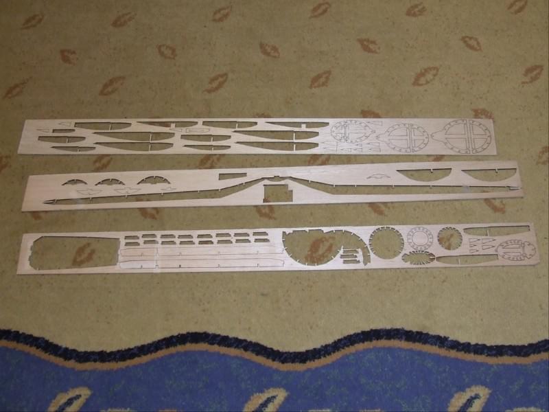

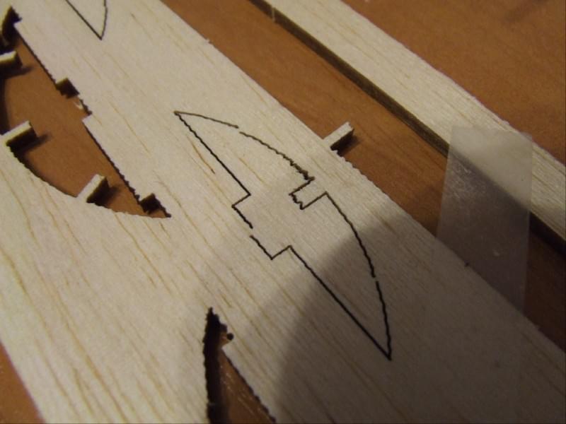

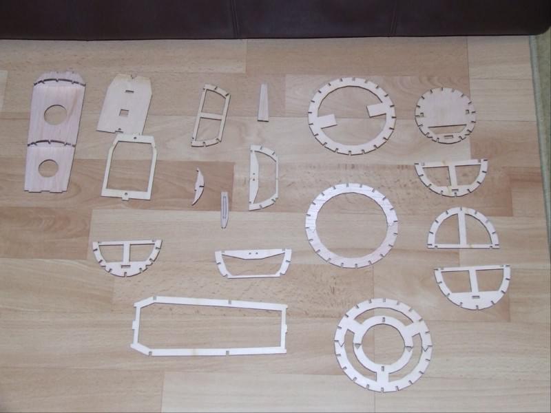

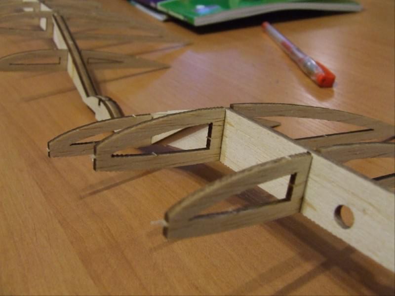

Marcin Opublikowano 12 Lutego 2008 Opublikowano 12 Lutego 2008 Opis będzie skromny, bez dużej ilości fotek. Jedziemy: W paczce dostajemy wydrukowane kartki z pobieżnym opisem budowy (sam opis jest ok, ale fotki słabej jakości - może kolejne wersje na CD?) Wycięte elementy, niektóre luzem, niektóre jeszcze w balsie do wyciągnięcia. Tutaj info dla producenta - niektóre linie cięcia są zygzakowate jakby CNC miało luzy... pare elementów też nie jest ucięte do końca - trzeba odcinać nożykiem. Oprócz tego dostajemy trochę balsy. I tyle. Na pierwszy ogień poszło skrzydło - pół godzinki i mamy już trochę zrobione. potem jeszcze kawałek maski silnika. fotki:
Tomek Opublikowano 12 Lutego 2008 Opublikowano 12 Lutego 2008 W oryginale tez było takie kanciaste ?? Reszta na razie wygląda obiecująco.

Rafal B. Opublikowano 12 Lutego 2008 Opublikowano 12 Lutego 2008 Marcin zapewne to oszlifuje jak i niektóre insze części. A tak to martwiłbym się składania skrzydła w powietrzu może wyjść troszku koślawo.
Irek M Opublikowano 12 Lutego 2008 Opublikowano 12 Lutego 2008 Tomek - z tych fotek widzę jak narazie, że to porazka!

olo Opublikowano 12 Lutego 2008 Opublikowano 12 Lutego 2008 Kilop za pomysł masz + i to nawet dużego Ale czemu te laser wycina w takie zygzaczki i z tego co widać to niektóre elementy są jakby za bardzo kanciaste? Może trzeba jeszcze dopracować szczegóły a potem to sprzedawać?
Irek M Opublikowano 12 Lutego 2008 Opublikowano 12 Lutego 2008 Ten Twój akurat krytykuję bo ja bym wstydził się wypuścić produkt tak niedokladnie wykonany. Co do innych modeli, przytocz nazwy 3 modeli, które krytykowałem.

kilop Opublikowano 12 Lutego 2008 Opublikowano 12 Lutego 2008 olo dziekuje za plusa o model pytalo sie juz zbyt wiele osob i dlatego zdecydowalismy sie go juz pokazac elementy pasuja i sa zgodne z projektem co bedzie mozna przesledzic w tym watku Sklejajac nawet model plastikowy znanych firm sam dostrzerzesz jakies niedociagniecia i czesci ktore muszisz lekko podszlifowac i cos poprawic. podam przyklad rok temu sklejalem dwa model firmy kiwi tez spotalem sie z paroma takimi malymi nie dociagnieciami ale poprawilem to sam i modele lataja do dzis dnia i jestem z nich tez zadowolony . pozdrawiam
Marcin Opublikowano 12 Lutego 2008 Autor Opublikowano 12 Lutego 2008 Czekam na resztę zdjęć ,bo poza balsą chyba jest w zestawie podwozie ,koła i takie tam ??? Wszystko masz juz na fotkach... :twisted:
kilop Opublikowano 12 Lutego 2008 Opublikowano 12 Lutego 2008 Tomek : w zestawie jest 2mm balsa na listewki i 1mm na oklejenie to wlasnie te dwie deski o ktorych pisal Anasazi. plan montarzowy 1:1 czesci w 3 deseczkach balsowych i oddzielnie te ktore sa wyciete ze sklejki i sa tez zamieszcozne na fotkach tutaj jako oddzielne . podwozie nie znajduje sie w zestawie stweirzdilem ze kazdy moze dobprac sobie takei jakie bedzie uwazal za najlepsze ja w swojej uzywam podnad skalowych kolek jakies 61mm srednicy po to by na polu lepiej sie nia startowalo jutro pokaze odpowiednie kolka ktore mozna by do niej uzyc . Chcielismy by model byl tani i dostepny na kazda kieszen i mysle ze ten najwazniejszy cel zostal osiagniety i w pelni zrealizowany.
rapier Opublikowano 12 Lutego 2008 Opublikowano 12 Lutego 2008 podam przyklad rok temu sklejalem dwa model firmy kiwi tez spotalem sie z paroma takimi malymi nie dociagnieciami ale poprawilem to sam i modele lataja do dzis dnia i jestem z nich tez zadowolony . Ciesze sie ze jestes zadowolony ale nad jakoscia ciecia musicie popracowac Takie zygzaki i przesuniecia elementow sa raczej nie do przyjecia. My modyfikowalismy pliki wzgledniajac grubosc wiazke i materialu ( od grubosci zalezy szybkosc glowicy a to z kolei wplywa na grubosc szczeliny - im wolniej tniemy wym wiecej balsy wyparowywuje ) Jak zobaczysz np. na sklejkowe formatki to szczeliny mamy niemal jak wlos. Pomysl oczywiscie pierwsza klasa i jak najbardziej popieram i kibicuje.
