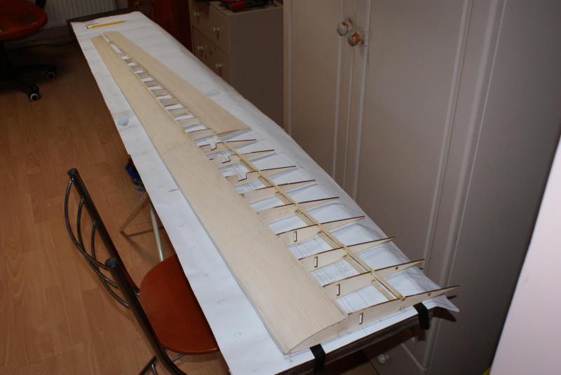

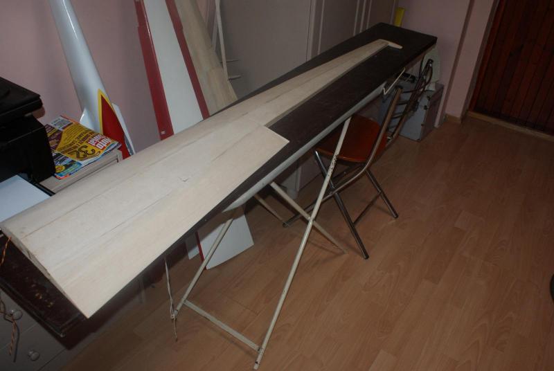

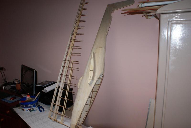

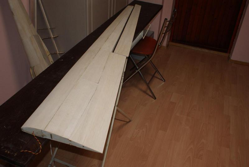

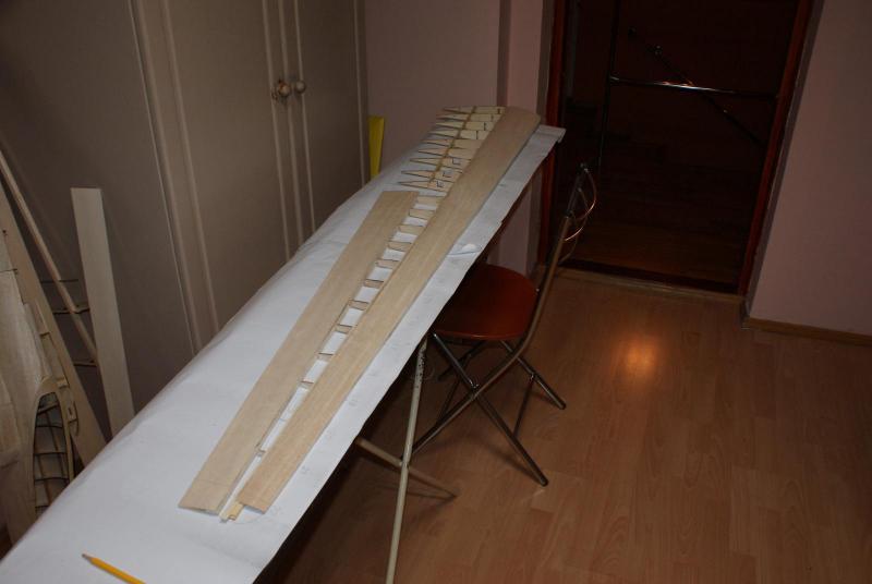

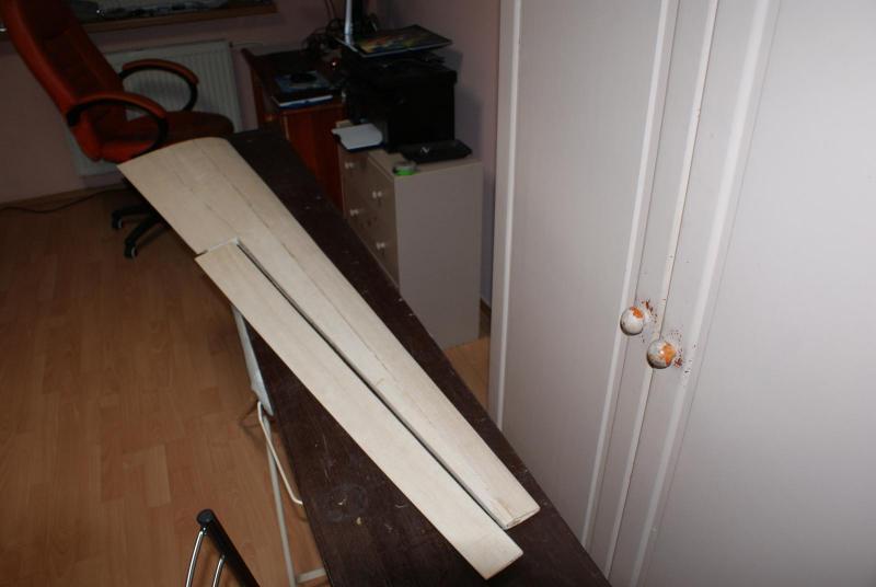

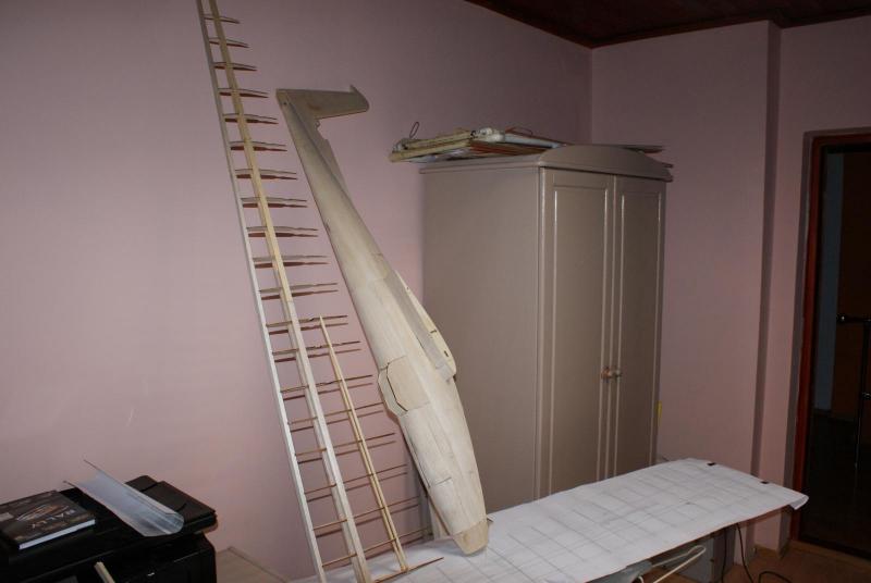

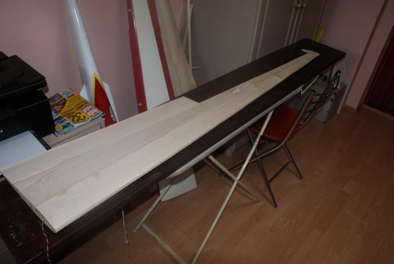

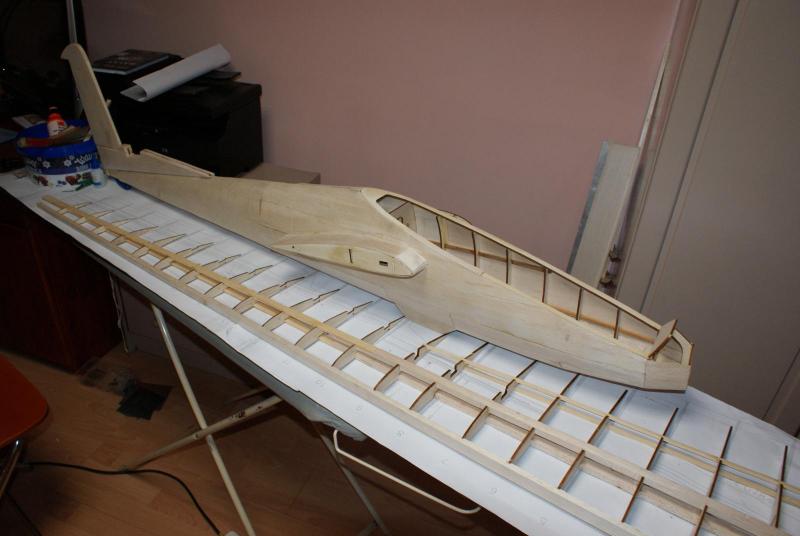

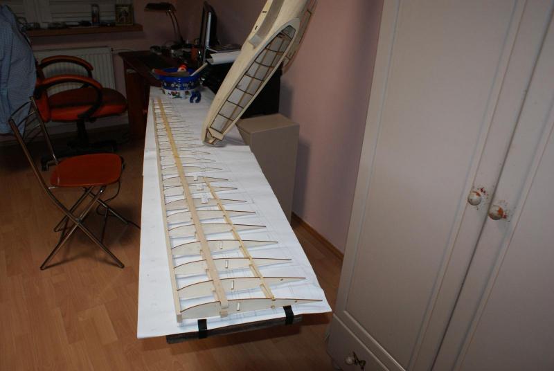

PilotM Opublikowano 19 Stycznia 2015 Autor Opublikowano 19 Stycznia 2015 Po długiej przerwie powróciłem do tematu budowy, Kilka Fotek.
PilotM Opublikowano 25 Stycznia 2015 Autor Opublikowano 25 Stycznia 2015 Jedno skrzydło oklejone zabieram się do pracy nad drugim i do laminowania wraz z kadłubem. Teraz tydzień w rozjazdach więc dopiero sobota pozwoli na majsterkowanie.
