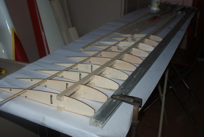

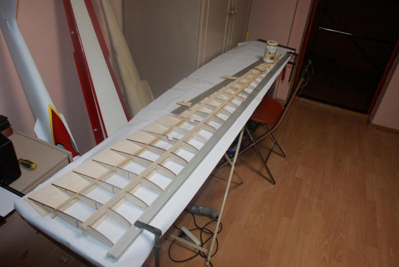

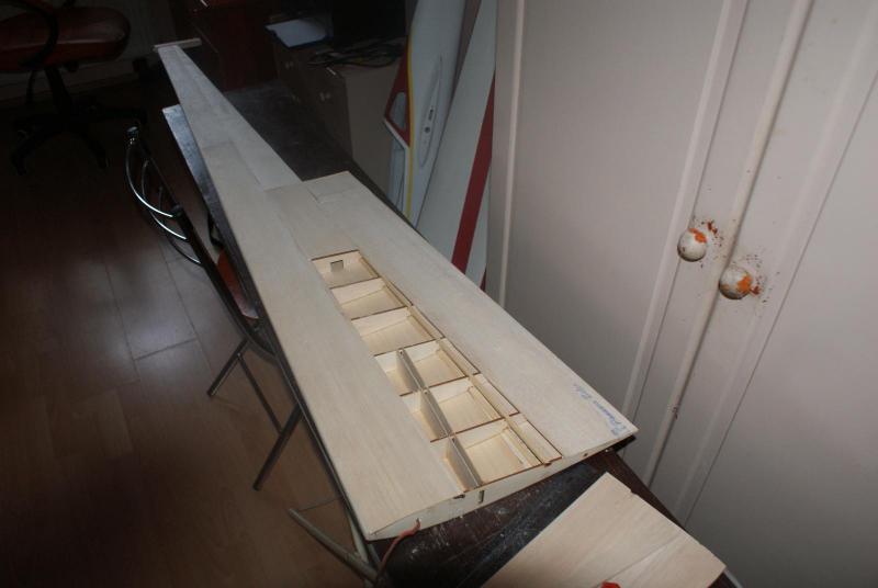

PilotM Opublikowano 7 Lutego 2015 Autor Opublikowano 7 Lutego 2015 I drugie skrzydło zaczęło się składać. Pracowita sobota ale cieszy mnie bo postęp małymi krokami do przodu.

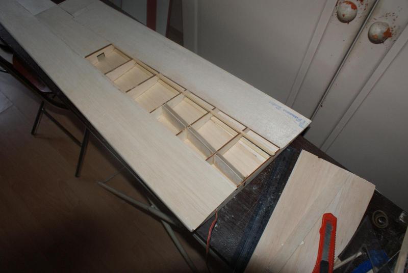

PilotM Opublikowano 22 Lutego 2015 Autor Opublikowano 22 Lutego 2015 c.d drugie skrzydło na ukończeniu jeszcze pozostało za laminować kieszeń na bagnet od wewnątrz i zamykamy skrzydło, następnie lotka i obrobić końcówkę.

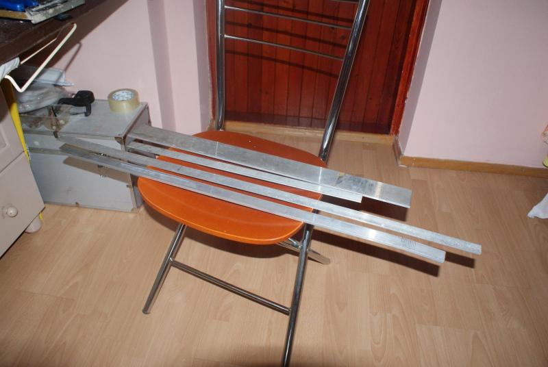

PilotM Opublikowano 22 Lutego 2015 Autor Opublikowano 22 Lutego 2015 Dzięki własnie za laminowałem ale teraz myslę nad bagnetem muszę wyciąć i to mnie trochę...... . Nigdzie nie ma 4 mm duralu i zastanawiam się czy nie będzie węglowy

PilotM Opublikowano 22 Lutego 2015 Autor Opublikowano 22 Lutego 2015 Dzięki Krzysztof za podpowiedź zobaczę bo bagnet jest ze skosem czy dam rady tak go wyfrezować.
mike217 Opublikowano 22 Lutego 2015 Opublikowano 22 Lutego 2015 Może niektórym wyda się to niedorzeczne ale ja bym dał ten bagnet do wypalenia z blachy stalowej i tyle. Model tego nie poczuje a może i będzie lepiej sobie radzić jak będzie cięższy. Blacha stalowa jest łatwo dostępna , bo dural 4mm jest podobnie jak 3mm ciężko osiągalny w małych ilościach.
Wojtass_nt Opublikowano 22 Lutego 2015 Opublikowano 22 Lutego 2015 Jeśli wyjdzie Ci waga 4kg to jest ok ale nie robił bym bagnetów ze stali. Te duralowe przy tych wymiarach nie są wagi piórkowej a specyfika budowy ogona każe dać do nosa trochę ołowiu

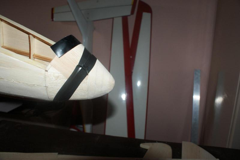

PilotM Opublikowano 28 Lutego 2015 Autor Opublikowano 28 Lutego 2015 Dural już jest więc będę wycinał bagnet. Na razie robię dziób w kadłubie robocze fotki. Może ktos ma zdjęcie kokpitu wewnątrz, będę potrzebował na wzór, oraz gdzie można kupić i jak się dokładnie nazywa materiał do wytłoczenia kabinki będę wdzięczny za podpowiedz.

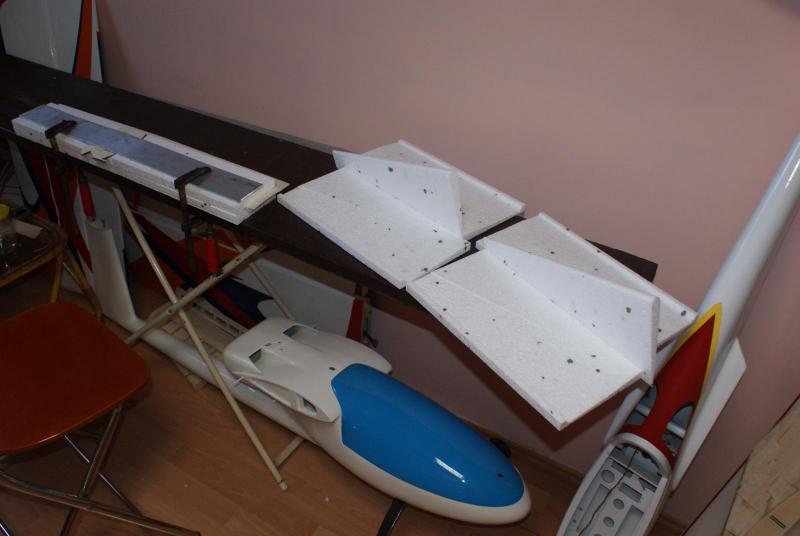

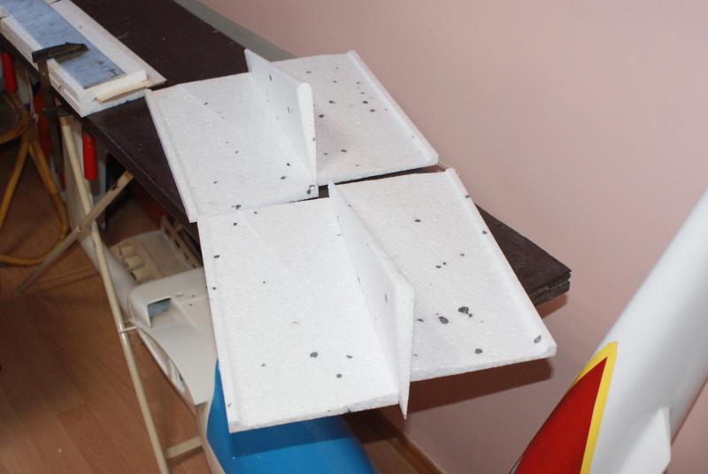

PilotM Opublikowano 15 Marca 2015 Autor Opublikowano 15 Marca 2015 Dotarł wycięty statecznik poziomy rozpoczynam oklejanie.
