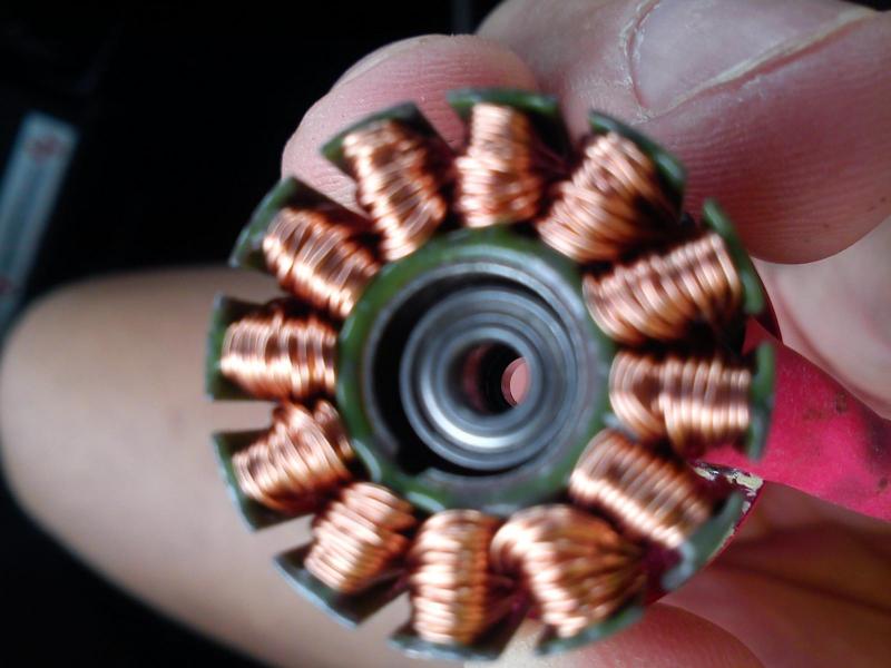

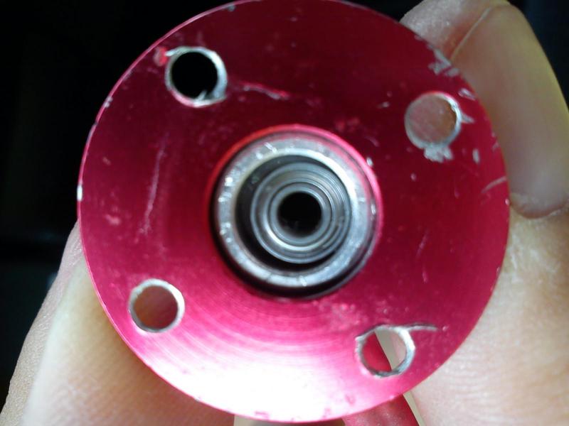

miro-er1 Opublikowano 27 Lipca 2015 Opublikowano 27 Lipca 2015 panowie jakie wkoncu lozyska sa w emaxie cf2822, bo w moim mam takie same oba i gora i dol 3x8x4 , w opisach jest ze sa 2 rozne 3x7x3 dolne i 3x8x4 gorne nic juz z tego ie kumam, czy jest mozliwe zebym wcisnąl 3x8x4 w miejsce gdzie powinno byc 3x7x3 , czy jest to mozliwe bo raz wymienialem ale kupowalem tylko jeden rozmiar 3x8x4.
Trenerek Opublikowano 27 Lipca 2015 Opublikowano 27 Lipca 2015 Odpowiadam na pytanie: " czy jest mozliwe zebym wcisnąl 3x8x4 w miejsce gdzie powinno byc 3x7x3" - tak, jest możliwe, przy użyciu odpowiednio dużego młotka. Przepraszam, ale jakoś taka odpowiedź mi przyszła sama do głowy. Nie gniewaj się
miro-er1 Opublikowano 28 Lipca 2015 Opublikowano 28 Lipca 2015 no bez przesady, mlotkiem to ten silnik by nie wytrzymal , wczoraj przymierzalem to lozysoi 3x7x3 i z obu stron potezny luz jest .
robertus Opublikowano 28 Lipca 2015 Opublikowano 28 Lipca 2015 emax cf2822 ma dwa rózne łożyska. U góry srednica zewnetrzna jest 7mm a na dole 8mm
miro-er1 Opublikowano 28 Lipca 2015 Opublikowano 28 Lipca 2015 u mnie sa 2 jednakowe i moge je zamieniac miedzy soba i pasuja i do gory i na dole wczoraj sprawdzalem , a to 3x7x3 wlozylem do gory to golym okiem widac bylo ze za male jest bo lluz byl taki ze szpara byla normalnie , jak znajde chwilke to rozbiore i zrobie fotke jak to wyglada.
miro-er1 Opublikowano 28 Lipca 2015 Opublikowano 28 Lipca 2015 tak to cf2822 2812 to chyba to samo jest emax cf2822 ma dwa rózne łożyska. U góry srednica zewnetrzna jest 7mm a na dole 8mm zrobilem fotki dla porownania lozysko 3x7x3 w gornym i dolnym gniezdzie i na linijce bo nie mam nic innego by je zmierzyc. mysle ze na zdjeciach dobrze widac , pozdrawiam wszsytkich.
