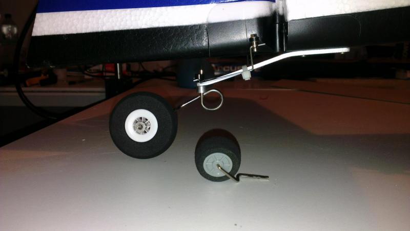

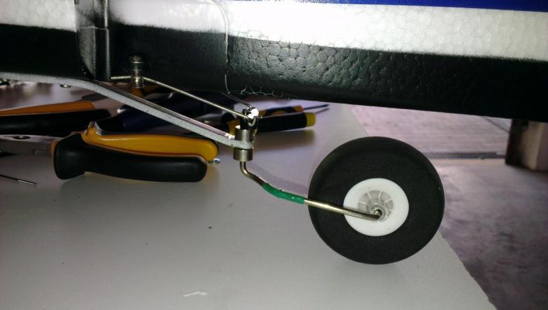

Polatalem wczoraj powoli coraz pewniej:P:P Ale orginalne kolko skretne siadlo to zrobilem szybka prowizore dzis by moc znow jutro w niebo.Bede musial to dopracowac napewno ale bardzo ladnie amortyzuje ogon.,Moze jak dojde do w prawy to na mojej lace bedzie szybkie siadanie na ogon:P:PA nie modly uda sie albo sie nie uda wyladowac:P

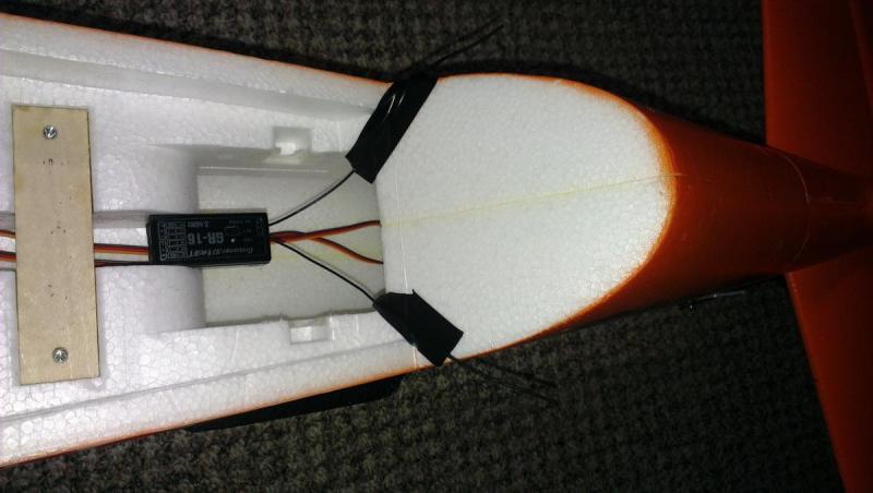

Z filmikiem bedzie ciezko,ale zaradzimy jakos:p Narazie u mnie strasznie wieje.Wsadzam teraz w niego Odbiornk graupnera z mysla o pozniejszej pelnej telemetri jak obroty silnika moze i gps na predkosc  jak i kontrola dla lipola by niemusiec uzywac miernika:P:PTeraz zastanawiam sie jak najlepiej ustawic anteny.

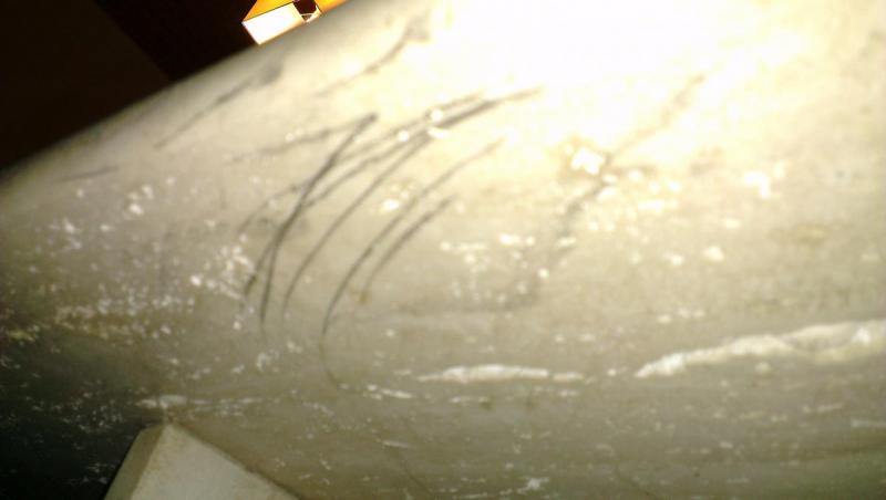

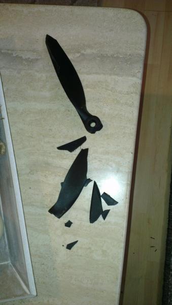

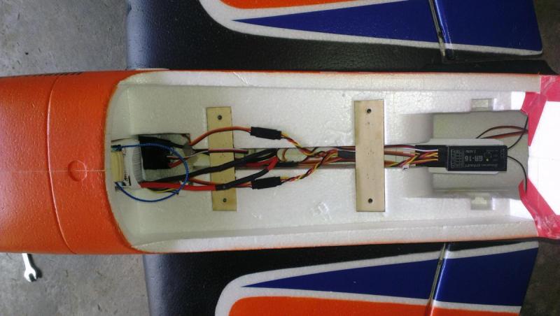

No i k....a kret w domu z glupoty.Dobrze ze sie nikomu  nic nie stalo.smiglo w mak i silnik luzny a przod samolotu jest zamkniety.Przypominam nie zapominac smigla sciagnac przy bindowaniu i ustawianiu odbiornika a zwlaszcza jak sie wczesniej latalo na innym systemie. Jest duzo sytuacji jak i w mojej ze pomimo dobrze podlaczonego odbiornika (kable) orginalne ustawienie nadajnika moze miec odwrocone kierunki.W tym przypadku kierunek motora dzwignia w dol a on jedzie bo odwrucone.przestroga dla innych mlodych zaczynajacych jak i doswiadczonych nie myslcie ze rutyna bedzie tak samo jak zawsze.Ja zapomnialem i Pech dobrze ze tylko model ucierpial a nie czlowiek.
A oto fotki po zdarzeniu.Stol mnie uratowal ani niechce myslec co by bylo ze mna:(
Bylem  juz wstanie nowego zamowic a tego na czesci.Po ochlonieciu i cisnieniu chyba 1000,czas na reanimacje tego co  zostalo.W tym Hobbym zaraz po lataniuco  jest najlepsze :P Czas na NAPRAWY:D:D:D
Przeciolem Maske na wylot ,bo jak mowilem mam wszystko orginalnie calkowicie zamkniete.Bez mozliwosci swobodniej ingerencji w co kolwiek bez noza.

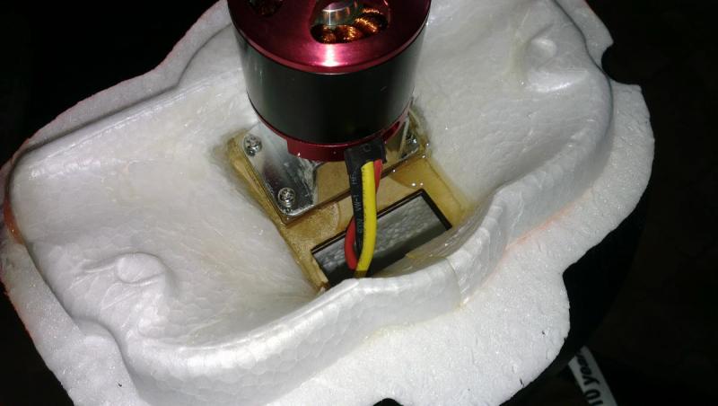

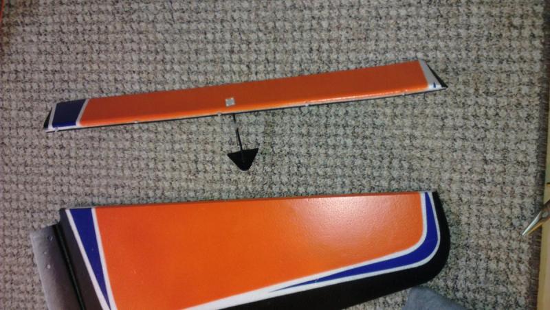

To rosciolem mache.Silnik mocno przykrecony a rusza sie w piance wiec postawilem go w pionie ustawilem loze na poziomo.Podczas udezenia silnik oberwal ciagnac go w dol.Wyprostowalem go i zalalem go epoxy wiezac ze to wystarczy.Czy macie inny pomysl??A mache zamiast przyklejac na stale to moze na magnesy co myslicie ?Czy drgania lub sila wiatru moze to jakosc rozlaczyc? A skrzydlo to musze zawiasy zamowic takie jak juz mam w tym drugim skrzydle:P Chy ba te stopki wykrece calkiem bo tylko lotki wyrywaja:P. A jak nudze to powiedzcie.
 z epoxy
