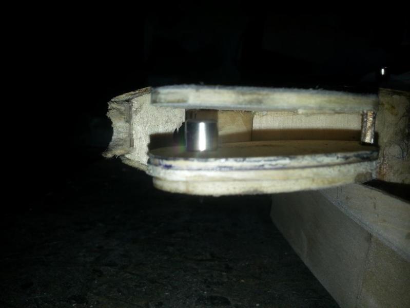

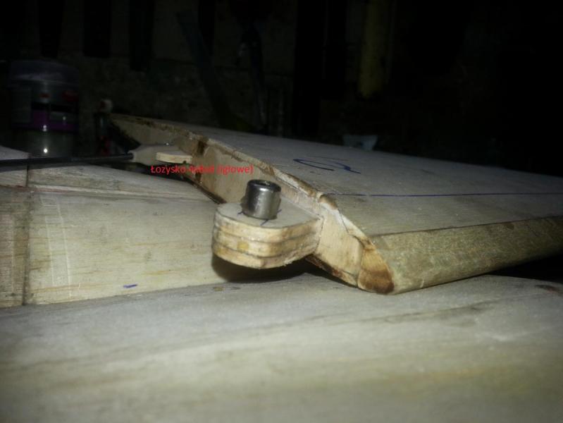

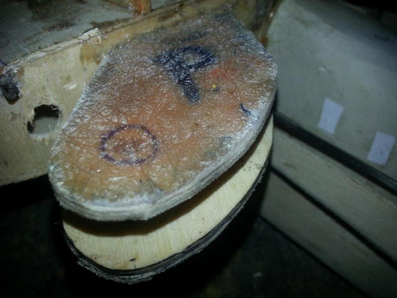

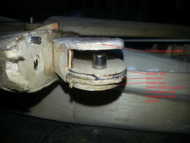

KuTeR Opublikowano 7 Maja 2014 Autor Opublikowano 7 Maja 2014 Dobra .... u mnie wyglada to teraz tak. W zawias sprzydła jak na zamieszczonym obrazku pojdzie łożysko igłowe Nastepnie zawias w modelu wzmocnilem w taki sposób jak opisany na obrazkach. Na gorze jest wszystko zalane zywicą, położona jest rownież dwa razy mata szklana ( żywica i mata z zestawu do naprawiania auta) Nadlewki jest okolo 1mm napewno nie mniej
robertus Opublikowano 7 Maja 2014 Opublikowano 7 Maja 2014 Między zawiasy będziesz dawał jakiś krążek z poślizgowego materiału?

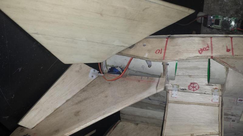

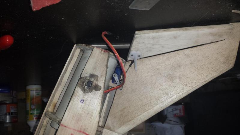

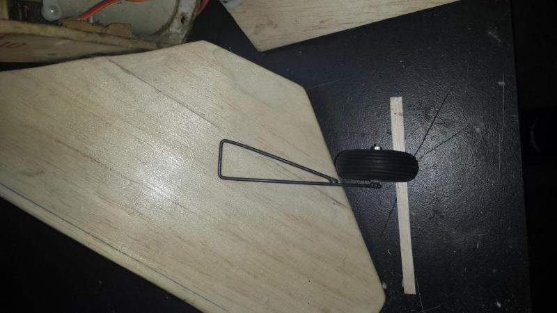

KuTeR Opublikowano 6 Października 2014 Autor Opublikowano 6 Października 2014 Hej. Prace nad modelem delikatnie wznowione Troche przerobiłem stery kierunku, miało byc jedno serwo i dwa bowdeny, ale niestety to nie wypaliło i wyszły dwa serwa, jedno na lotke Tak jak na obrazku, sapisuje sie dobrz. Czekam tylko na dwa jednakowe serwa bo teraz są takie z odzysku (z kilkunastu zrobione kilka) i maja różne wychylenia. Myslę tez troche nad podwoziem, chwilowo zrobie taka prowizorke zeby były tylko koła. Narazie powyginałem stalowy 2mm drut i wyszlo coś takiego. Jak już tomcat sie ulotni to pomysle nad czyms konkretnym I teraz tak EDFy myslalem nad roznymi wersjami, najbardziej przypadły mi do gustu changesun 10łopat + silnik HET. Jednak bedzie to jadło duzo pradu. Poszukałem jeszcze raz na RCgroup i trafilem na EDFy z HK, o których myslalem na początku jednak teraz znalazłem ciut wiecej info a nawet filmy jakieś. Konfig w sam raz do mojego Tom Cata 3 KG ciagu na 4s a tu test pojedyńczej Mysle że kupie jedna tą turbine do tego jakis rygel 100a i baterie. I tu do Was pytanie, nie wiem czy na jedną turbinę jedną baterie jakieś 2500 mha 40C (100a prad rozładowania) czy kupic jedna duża baterie na dwa EDFy np 5000 40C (niby 200A pradu rozładowania)\ Podejrzewam że zawias skrzydła zostanie całkowicie przerobiony, PODEJRZEWAM

KuTeR Opublikowano 6 Października 2014 Autor Opublikowano 6 Października 2014 Oczywiscie ze bedzie pomalowany :-) w sumie to ogarnalem podwozie, nawet solidnie wyglada i spawy sie trzymaja :-). Musze zaczac kombinowac nad jakimis wlazami (tak jak maja edfu) na serwa. I ten zawias skrzydel esz ku.....
