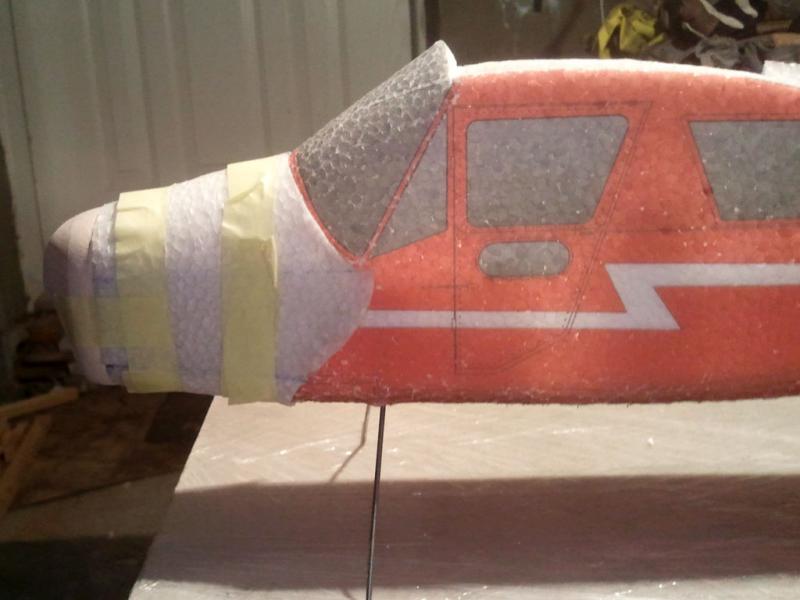

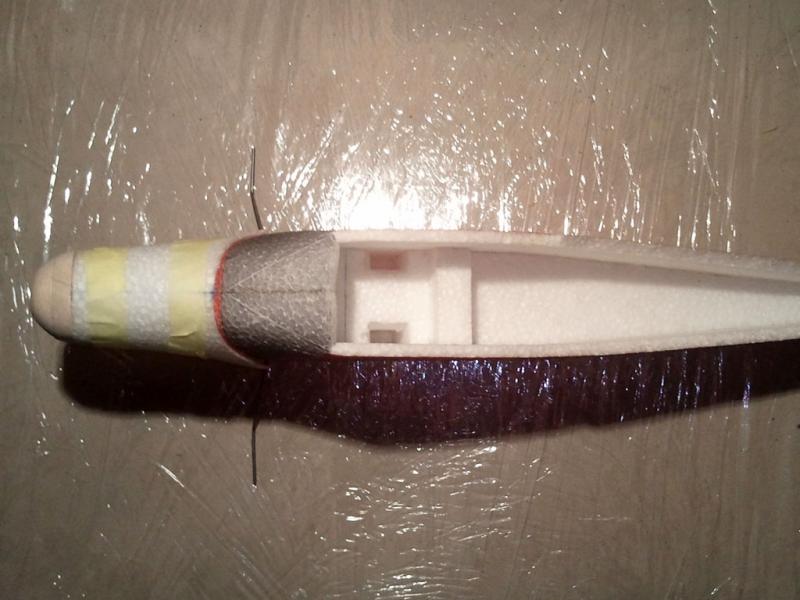

Boczne ściany kadłuba podciąłem od wewnątrz na wysokości przedniego słupka kabiny i przeciąłem poszycie kadłuba od słupka do przodu. Dzięki temu przednia szyba ładnie mi się zaokrągliła a boki kadłuba się przy tym nie powyginały.
Ponadto mocno skróciłem poszycie przed owiewką (zostało około 6 mm), pozwoli mi to później na lepszy dostęp do elektroniki i być może uda się wyważyć model przesuwając pakiet.
Po sklejeniu całość prezentuje się tak:
Jak widać zaokrągliłem przejście boki/dół. Nieco sie tego obawiałem, ale wyszło akceptowalnie, (chociaż bez podmalówek się nie obejdzie).
Gdy miałem już gotowy kadłub - mogłem zacząć mierzenie, a potem kreślenie. bo moją największą ingerencja w model będzie zmiana konstrukcji części dziobowej - tak, żeby jak najbardziej zbliżyć jej wygląd do oryginału.

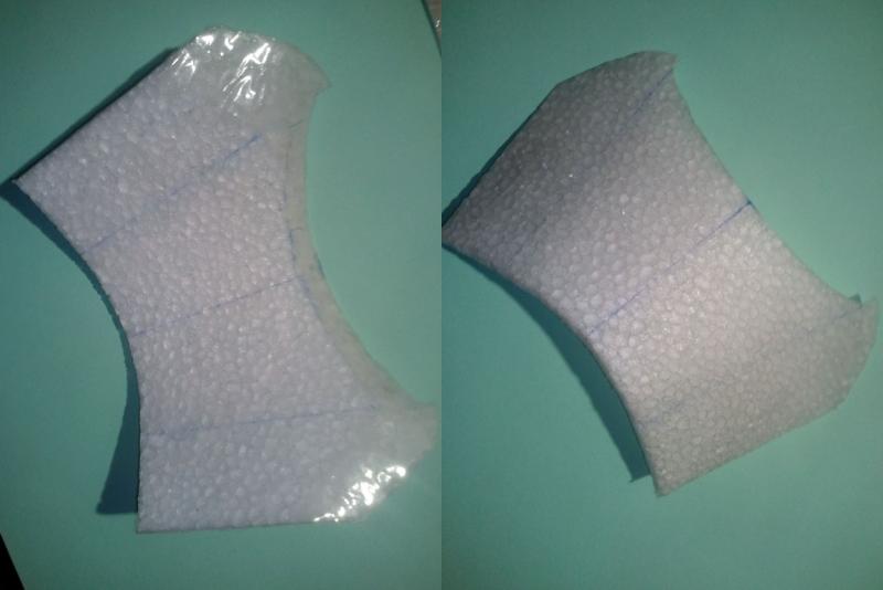

Z kawałka 10 mm EPP wyciąłem wręgę i przykleiłem żywicą z przodu kadłuba. Połączenie usztywniłem dodając "zbrojenie" z kawałków bambusowych patyczków do szaszłyków. Na wrędze tej będzie sie opierało okapotowanie silnika (dlatego mogłem swobodnie ściąć poszycie przy kabinie), i mogę dzięki niej podnieść silnik (o około 12 mm). Dolną część kadłuba zaokrągliłem.
Mierzenia i rysowania było sporo, ale przy krzywiznach i tak sie bez stosu papieru i szpilek nie obejdzie. Po wielu przymiarkach i dopasowaniach udało się całość jako tako zgrać.
Taki jest stan na dzisiejsze popołudnie, jutro mam zamiar skończyć okapotowanie silnika, zrobić kopyto i, o ile czasu wystarczy, wytłoczyć (a właściwie obkurczyć) owiewkę.

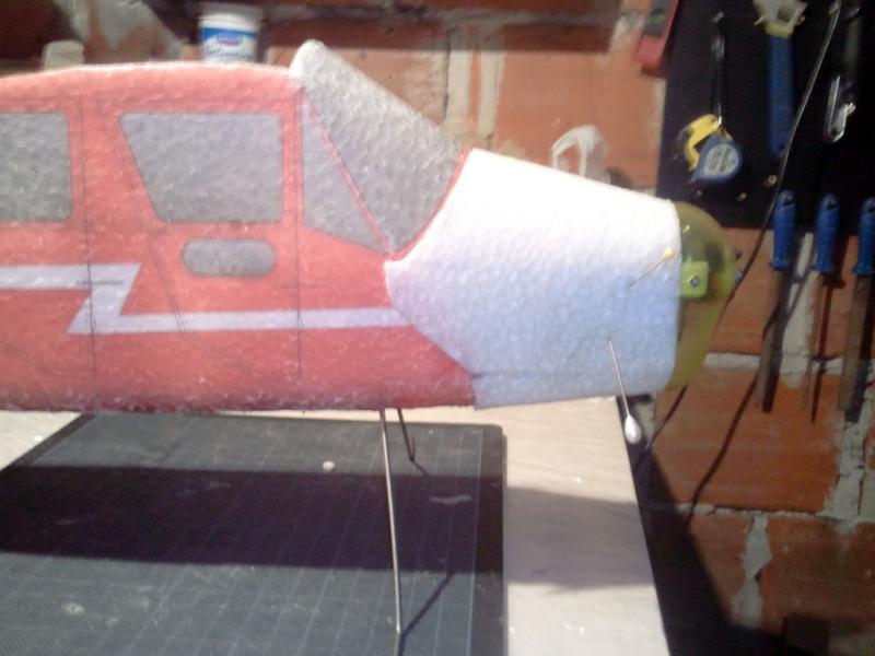

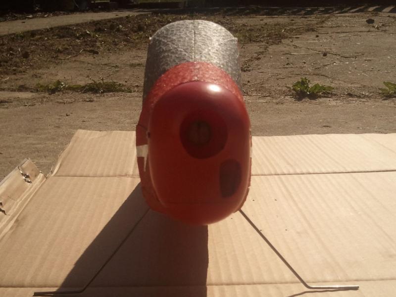

Żaden ze mnie przodownik pracy, nie wyrobiłem dziennej normy.
Górna część okapotowania silnika mocno dała mi w kość.
Ale w końcu zmogłem bestyje:)
Podstrugałem jeszcze dziś kopyto, tak, że jutro dzień tłoczenia.
Ojjjjj dały mi popalić te zabawy z obkurczaniem....
Chciałem się nauczyć obkurczać - ale nie wychodziło... Poległo mnóstwo butelek, a jedynym rezultatem było to, że kopyto mi się zmiażdżyło (tak, wiem za miękką balsę dałem)
Rozwiązaniem okazał się powrót do korzeni;)
Wytłoczyłem te owiewkę tak, jak 20 lat temu wytłaczałem kabiny do kartonówek.
Nie spotkałem się, aby na tym forum ktoś z tej metody korzystał (wszyscy tylko PET, PET, PET... :P) więc w skrócie:
1. Zrobić z listewek ramkę.
2. Do ramki przytwierdzić folie z której będziemy tłoczyć (najlepsza jest gruba folia do bindowania, ale jak nie ma jej pod ręką, to wystarczy dom przeszukać - coś się znajdzie, ja tłoczyłem z jakiejś dosyć grubej teczki foliowej - nie mam pojęcia co to było;))
3. Ramkę umieścić nad palnikiem gazowym na wysokości około 20-30 cm, poczekać aż folia zacznie "płynąć" (na środku pojawi się zagłębienie, coś jak menisk wklęsły)
4. Równomiernym, dosyć powolnym ruchem naciągnąć folię na kopyto i zostawić na kilka sekund do stwardnienia.
I tyle:)
Mnie wyżej wymienione zajęło jakieś 45 min. - łącznie ze zrobieniem ramki i "postumentu" pod kopyto.
Potem poszło już szybko; wycięcie, zrobienie mocowania - i ulga wielka bo wszystko do siebie pasuje.
Czasu wystarczyło jeszcze na pomalowanie.
Od teraz będzie już z górki (mam przynajmniej taką nadzieję), bo nie zamierzam więcej w oryginalnym projekcie mieszać.

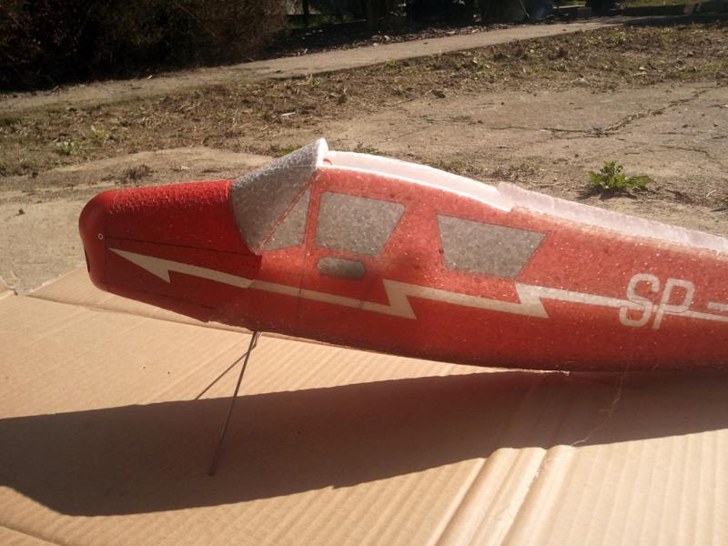

Mała aktualizacja.
Maska już poskładana do kupy w wersji ostatecznej.
Mocowanie zrobiłem na rzep, a żeby pokrywa nie odstawała, wytopiłem w kadłubie wnękę głęboką na 3 mm.
"Szczała" jest zrobiona z białej folii samoprzylepnej.

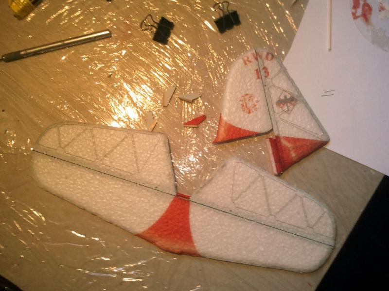

Dźwignie zrobione ze sklejki 0,8 mm, pow wycięciu okolice otworów wzmocnione CA, potem szlif i malowanie.
Stateczniki mają zaokrąglone krawędzie, potem był retusz, a na zdjęciu widać, jak prezentują się na chwilę obecną.

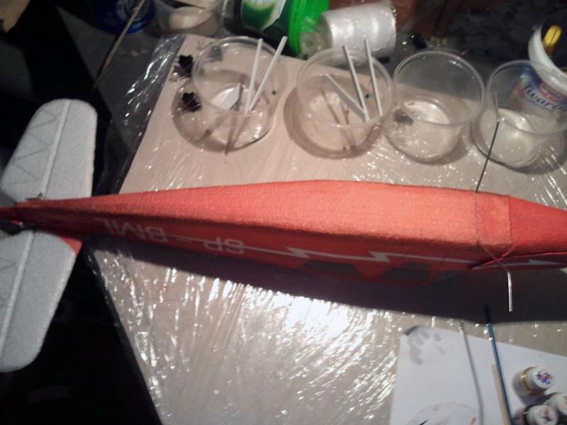

A - i taki mój mały patent modelarski:
Podobnie magiczne właściwości jak folia z koszulek do dokumentów ma folia stretch (tzn nie przywiera do niej CA), Gdy kleje coś cyjanoakrylem, a muszę docisnąć palcami - owijam je tą folią - zero zabrudzeń na modelu i poklejonych paluchów;)

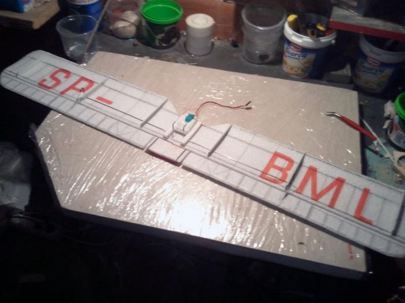

Potem wziąłem się za skrzydła.

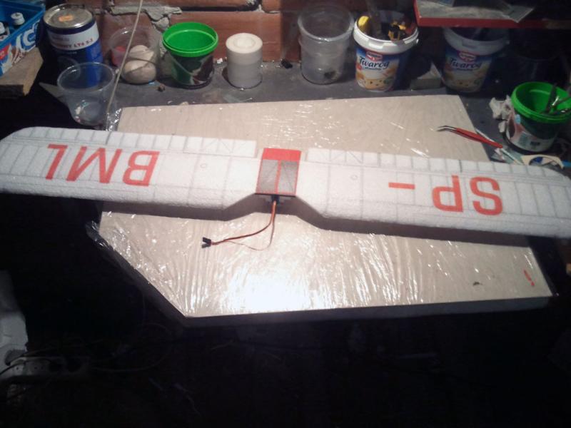

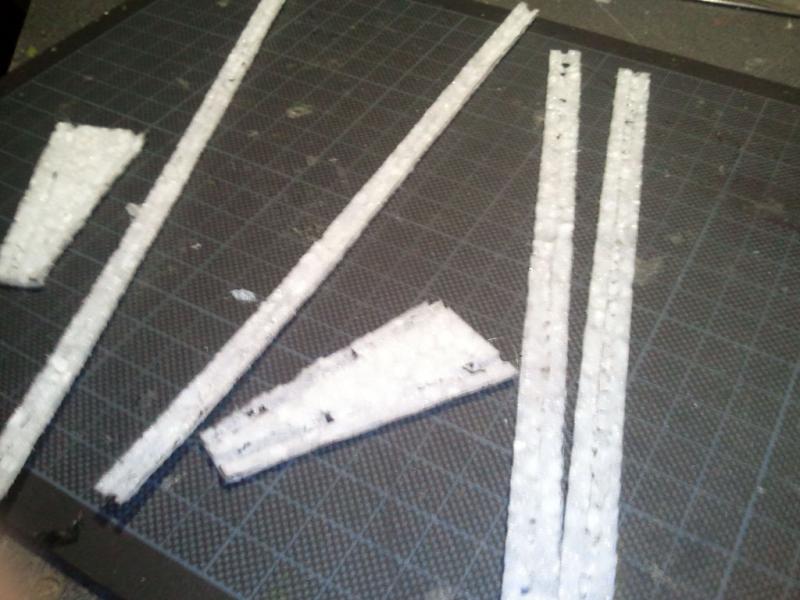

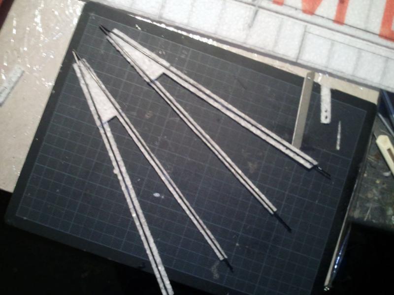

Jako, że zaokrągliłem krawędź natarcia i spływu, przedni dźwigar węglowy wkleiłem około 10 mm przed krawędzią natarcia - na linii skrzeli.
Bardzo obawiałem się wykonywania napędu lotek bo cienki jestem z "drutologii" - wyginanie powtarzalnych elementów z drutu to dla mnie masakra, ale o dziwo jakoś to sprawnie poszło.
Całkiem niezłe wychylenia lotek udało się uzyskać:+/- 15mm
Ale żeby nie było tak różowo, okazało się, że serwo jest walnięte i działa jak chce (a najczęściej nie chce).
Nic to - jutro na zakupy i tyle. I tak dobrze, że padło teraz a nie po zamocowaniu skrzydła.

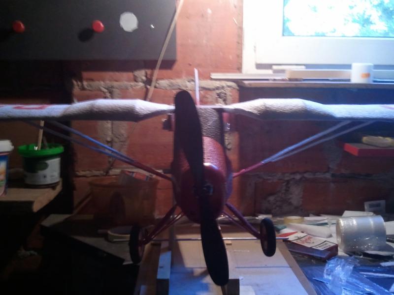

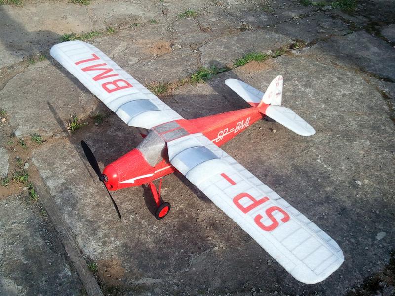

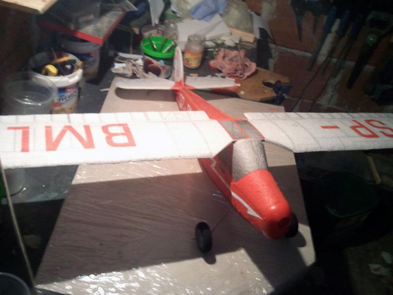

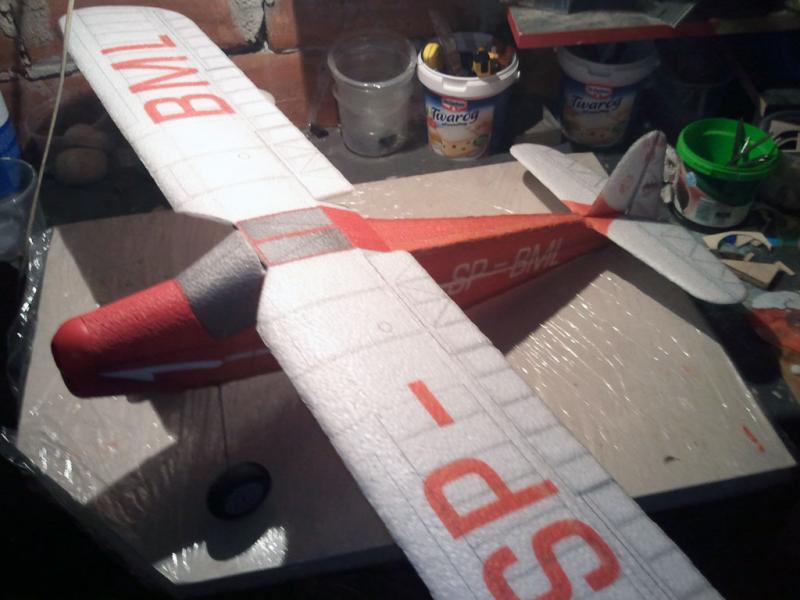

Nie mogłem się oprzeć i poskładałem na sucho to co ulepiłem do tej pory.
Ładną sylwetkę ma skubaniec:)
Nieco zaczynam się wagą martwić, bo sumaryczna waga (to co na zdjęciu + pozostała elektronika + jakieś coś, co jeszcze w praniu wyjdzie zapewne) wyniesie około 270g.
No cóż nie będzie to najlżejszy RWD13, ale mam nadzieje, że jednak poleci.

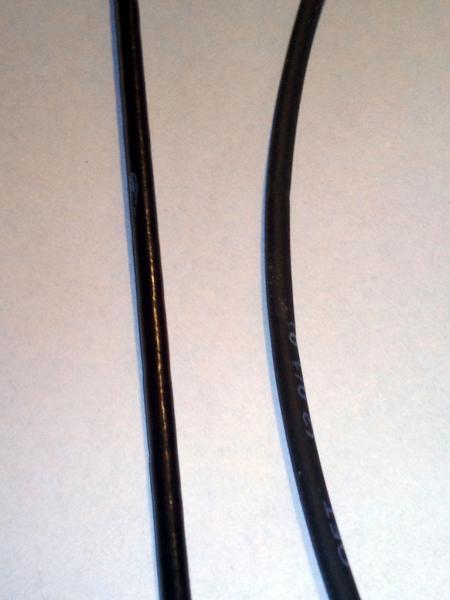

Mianowicie termokurcz termokurczowi nierówny:)
Po demontażu serwa zacząłem się bawić mechanizmem napędu lotek i okazało się, że zawiasy z rurki termokurczliwej generują duże opory.
Podrążyłem trochę temat i dowiedziałem się, że faktycznie niektóre termokurcze po obkurczeniu stają się twarde i małoelastyczne.
Kupiłem więc taki, który jest pozbawiony tych wad;)
Na zdjęciu widać różnice w wyglądzie:
Po lewej - "twardy" - wygląda jak rurka z pcv, w dotyku też przypomina to tworzywo, powierzchnia błyszcząca.
Po prawej - "elastyczny", gumowaty z wyglądu i w dotyku, powierzchnia matowa, ma nadrukowane jakieś tajemnicze napisy;)

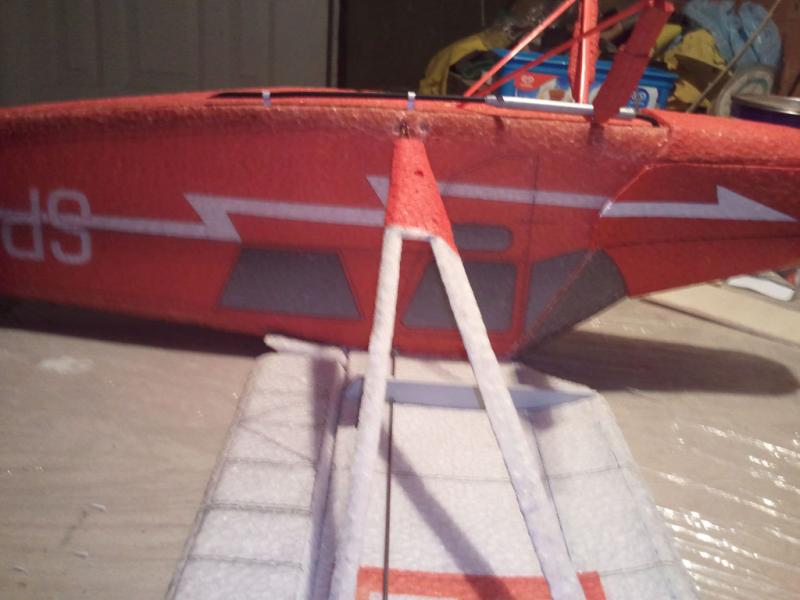

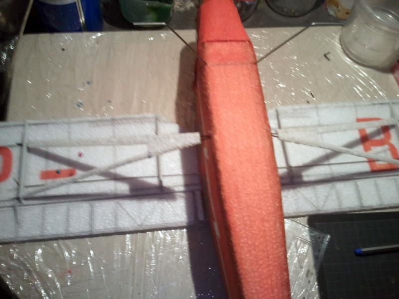

Skoro lotki działają, to można było wkleić skrzydło.

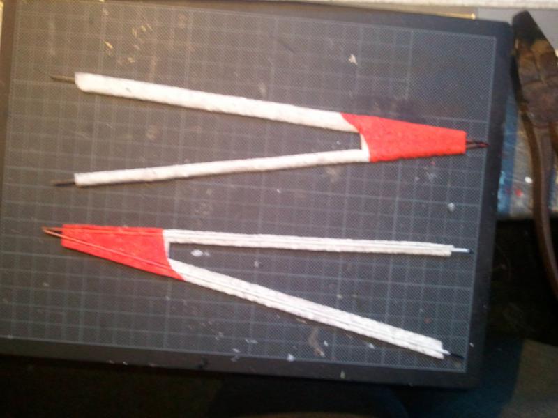

Zastrzały miałem zostawić jako pręciki węglowe - ot pomalowane tylko.

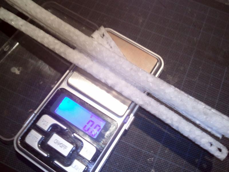

Ale owiewki zrobione przez Marka Rokowskiego podrażniły moją ambicję)
Wersja kartonowa odpada w przedbiegach, jako zbyt ciężka (jak widać zaczynam stosować Rwudziakowi dietę ;))
Zacząłem więc kombinować i wykombinowałem takie, które ważą tyle co nic, na co dowodem jest zdjęcie;)
(Serio to pewnie jakieś 0,2 g ważą - moja wspaniała chińska waga ma dokładność 0,3 g.)
Jutro je pomaluje i wkleję na miejsce

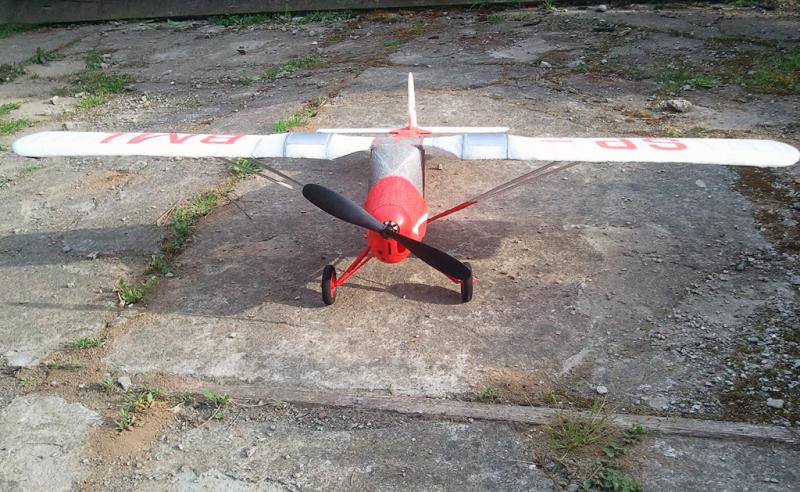

Być może jutro uda mi się RWD skończyć (z naciskiem na może).
I się skończyć nie udało;)

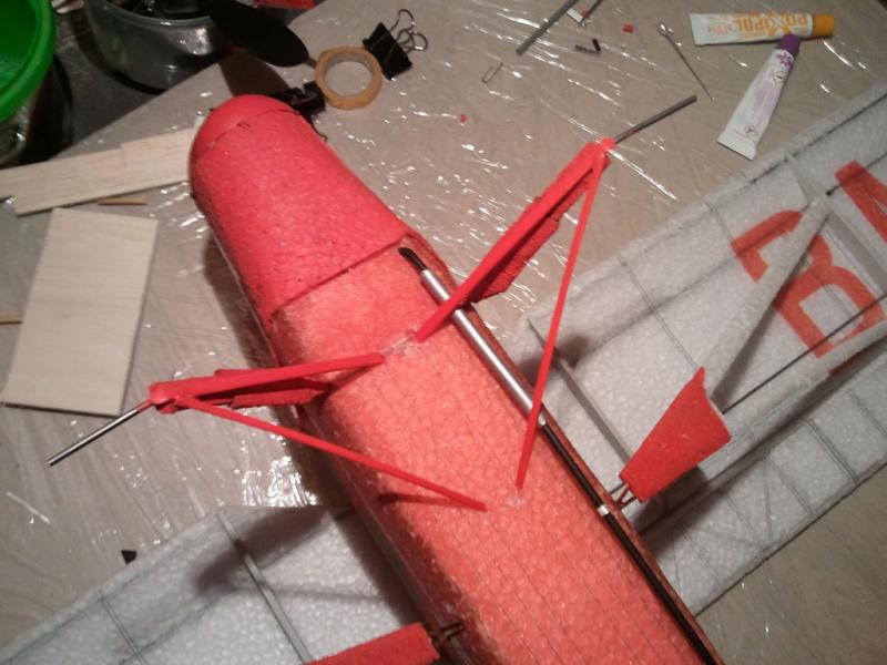

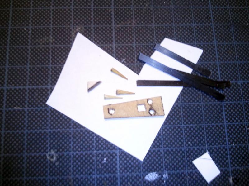

Ale powstało dziś całkiem sporo pierdołek.

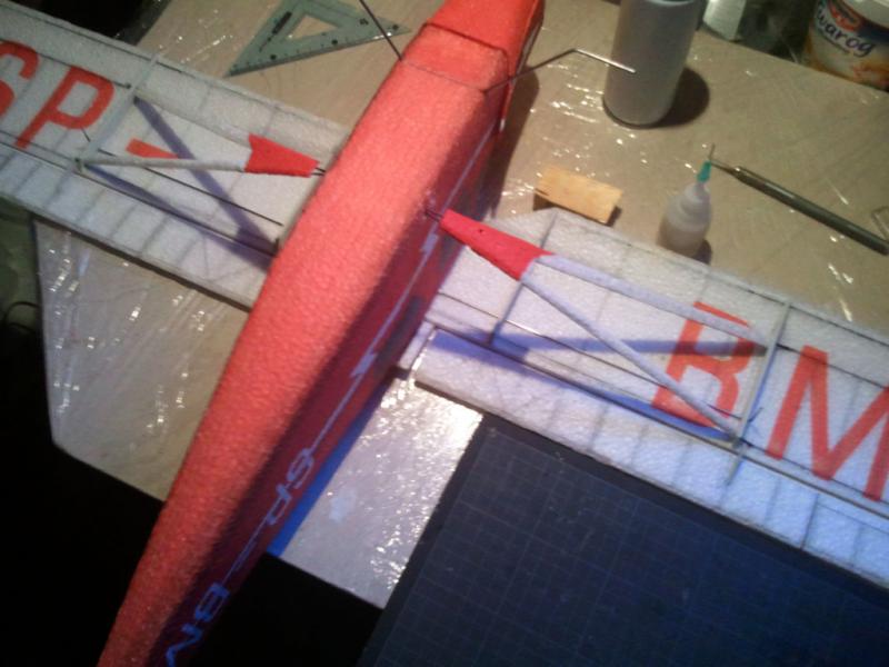

Skończyłem zastrzały - pomalowałem je i wkleiłem do modelu. Razi mnie, że nie udało się ich zakończyć przy samym kadłubie, więc jutro najprawdopodobniej wkleję jeszcze trójkącik z EPP.
RWD 13 miało bardzo charakterystyczną rurę wydechową. Brakowało mi jej, więc sobie ją zmajstrowałem z kawałka zewnętrznej koszulki od bowdena, grubej słomki od napojów, pasków grubej folii aluminiowej i kilku skrawków papieru.
Jestem całkiem zadowolony z efektu, tym bardziej, że element ten waży tylko około 1 g.
Potem z epp wystrugałem atrapy amortyzatorów. (na zdjęciu widać kolejne etapy ich powstawania)
Następnie wziąłem się za mocowanie podwozia. Zrobiłem je ze spłaszczonych koszulek od bowdena - zewnętrznej z przodu i wewnętrznej z tyłu.
Jako kolejna pod nóż poszła płoza ogonowa. Podstawa zrobiona jest ze sklejki 0,8 mm, w nawiercone w niej otwory wkleiłem "gwożdzie" z patyczków do szaszłyków (mam nadzieje,że dzięki temu pozostanie ona w kadłubie po pierwszym lądowaniu), sama płoza zrobiona jest ze sklejonych ze sobą płaskowników węglowych 3x0,5 mm (pozostałości dźwigarów skrzydeł), stopa - z kawałka twardej gumy. Gotową płozę przykleiłem do kadłuba żywicą 10 minutową.
Mimo, że co nieco pododawałem od siebie - udało się utrzymać reżym wagi - gotowy do lotu model powinien ważyć około 270 gram.
Na jutro zostało zamontować wyposażenie, popoprawiać niedoróbki, wyważyć - i o ile pogoda pozwoli - oblatać :)
