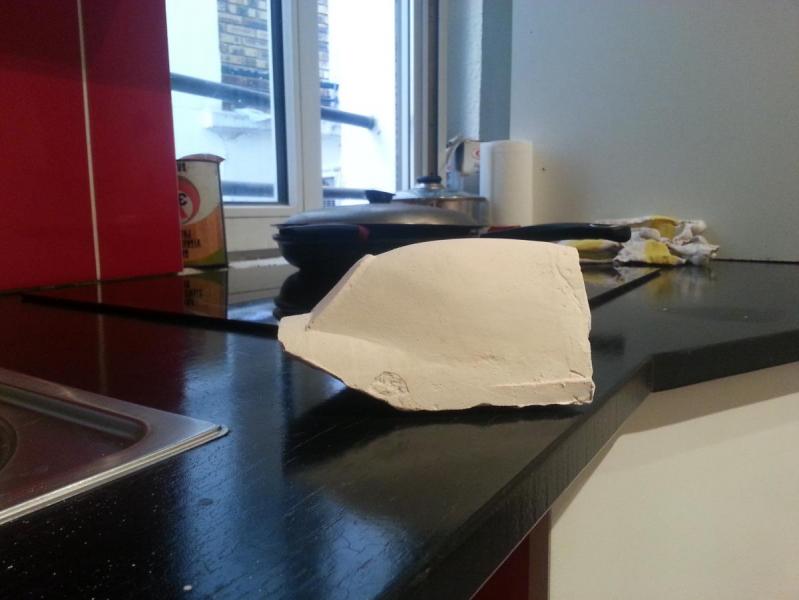

coster Opublikowano 7 Kwietnia 2014 Autor Opublikowano 7 Kwietnia 2014 witaj tak formatki sa juz przygotowane w wymiarze podanym na planach a jak chcesz mniejszy lub wiekszy to wystarczy powiedziec panu andrzejowi zeby powiekszyl czy zmniejszyl on juz sam przeskaluje a co do dostosowania to oni sami rozmieszczaja czesci na materiale nic sie nie muszisz martwic:) zakupilem wlasnie bowdeny i chyba przeplacam za materialy za 2szt 1m zaplacilem 12,50euro a teraz patrzylem w necie w polsce 1szt kosztuje 5zł czas chyba na zakupy w polsce w końcu można zamykać kadłub wlanie wyjelem odlew z formy:) teraz wyszlifowac , wyprofilowac i do piekarnika haha zaczynam zdobywac nowe doswiadczenia formy i te sprawy zobzczymy co z tego wyjdzie

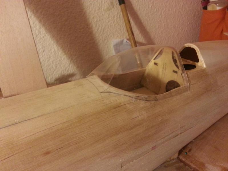

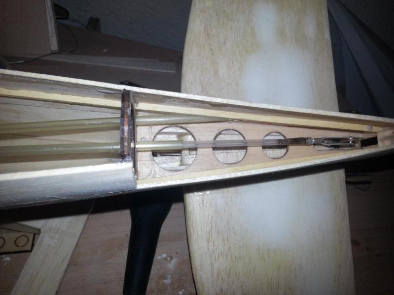

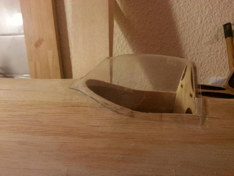

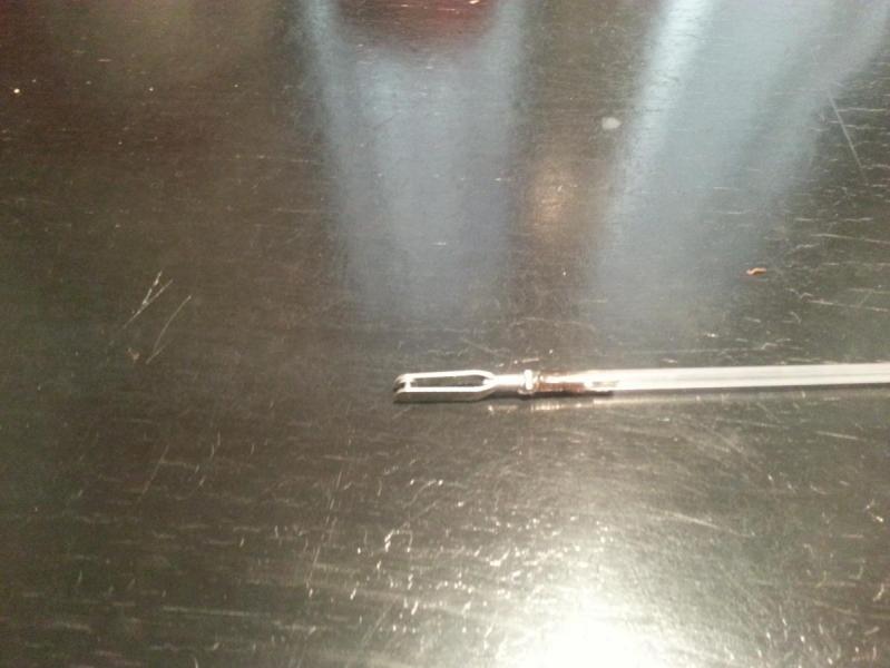

coster Opublikowano 8 Kwietnia 2014 Autor Opublikowano 8 Kwietnia 2014 a wiec tak kabina jaka wyszla taka wyszla za mocno wlozylem kopyto w strone korka w butelce i nie doszlo tak jak chcialem nastepna moze wyjdzie lepiej bowdeny wklejone i powoli zamykam kadlub kabina nawet ma numer seryjny dziekuje pawle za info co do serv juz zamowilem w polsce , tutaj za te same serwa 10euro wiecej:(

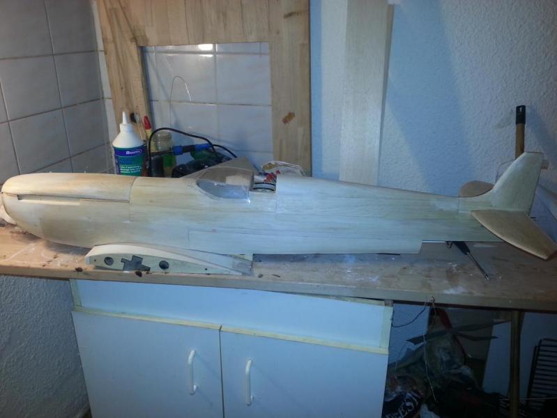

mirolek Opublikowano 9 Kwietnia 2014 Opublikowano 9 Kwietnia 2014 Ładnie się prezentuje - brawo. Zauważyłem na zdjęciu pokryty SW, czy to koveral czy wspomniana japonka i cellon? Przy deklarowanej rozpiętości 1,44m to model już będzie sporo ważył ale chyba nie aż tyle by stosować serwa standard. Jaki planujesz do niego silnik i pakiet? Spróbuj oszacować łączną wagę całego modelu, polecane powyżej serwa o ciągu 5kg moim zdaniem są przesadzone dla modelu elektrycznego. ms

coster Opublikowano 9 Kwietnia 2014 Autor Opublikowano 9 Kwietnia 2014 dziekuje wszystkim za porady,jak narazie wszystko znaczy sam kadlun z sterami wazy jakies 600g, co do pokrywy to jest japonka pomalowana celonem, co do wyposazenia to nie mam zielonego pojecia co wlozyc jakie pakiety czy inne wyposazenie poniewaz sie nie znam na tym i napewno a raczej z pewnoscia skozystam z waszych porad
