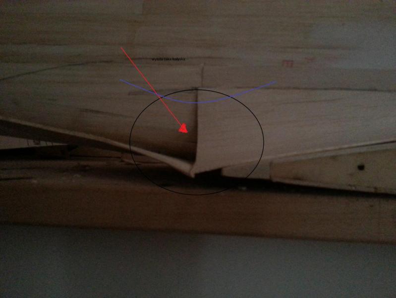

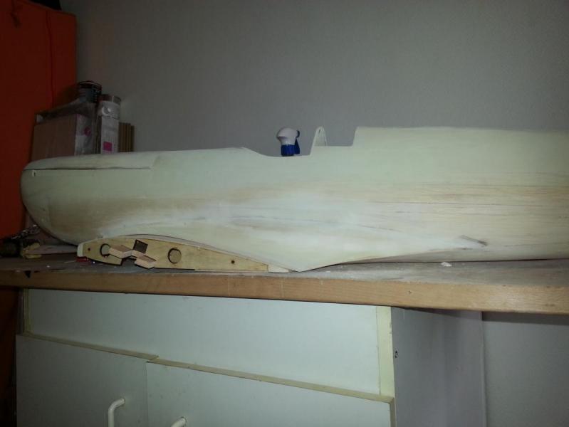

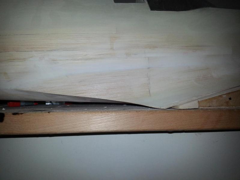

witam no to niezłą masz kolekcje 42szt ładnie kiedy ja tyle będę miał hehe popołudniu zamieszczę następne fotki z postępu prac :)wkradł mi się mały błąd albo chyba tak ma byc nie wiem ale po przejrzeniu wielu zdjęć spita myślę ze to jednak błąd konstrukcji
mysle ze to musi byc prosto

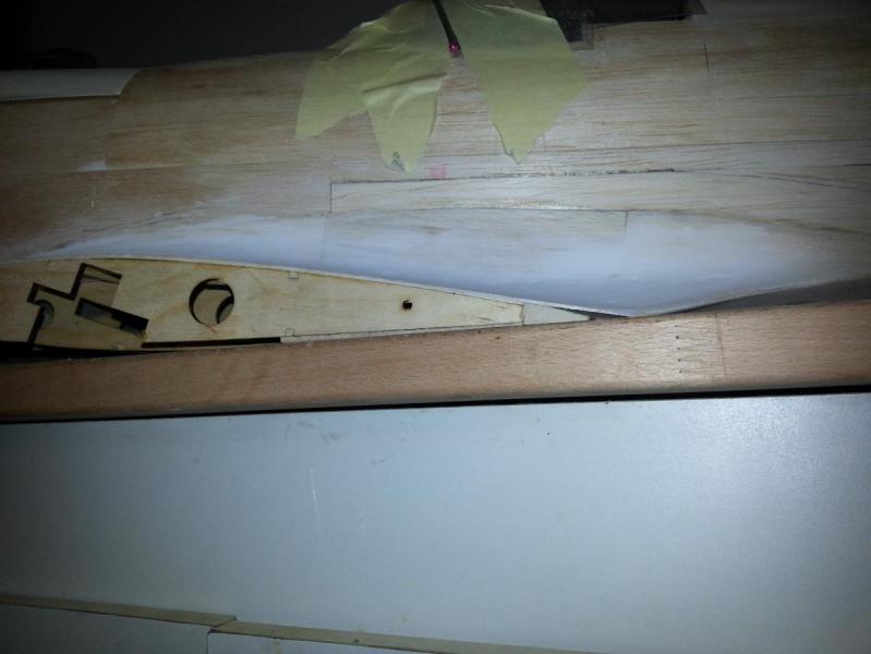

dokleilem balse tak jak jest profil przyklejowy i wydaje mi sie ze ten trujkat doklejony do kadluba co nadaje profil  powinien byc wiekszy zeby nie wystepowal dol w tym miejscu zaznaczony strzalka
albo ja zle wyprofilowale to :)
nie wiem czy dobrze widac o co chodzi
juz wiem co sknocilem :) zaraz biore sie za poprawki :)
czyli to byl muj blad :(za lagodnie wyciolem przejscie kadluba w skrzydlo :) ale juz naprawione

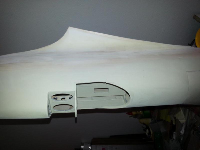

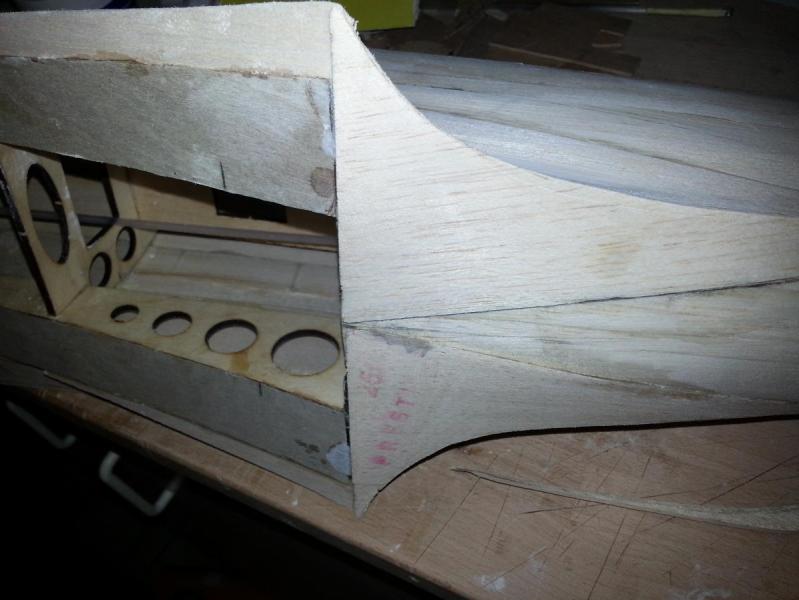

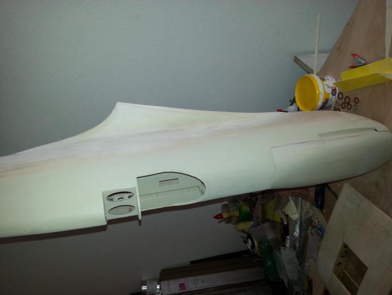

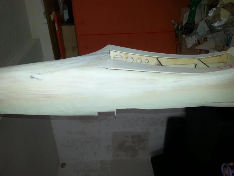

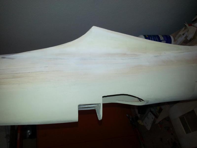

w końcu udało mi się zakończyć kadłub przejście kadłuba w skrzydło wyprofilowane naprawiłem błąd:)
jutro szlifowanie i zabieram sie za oklejanie japonka :)

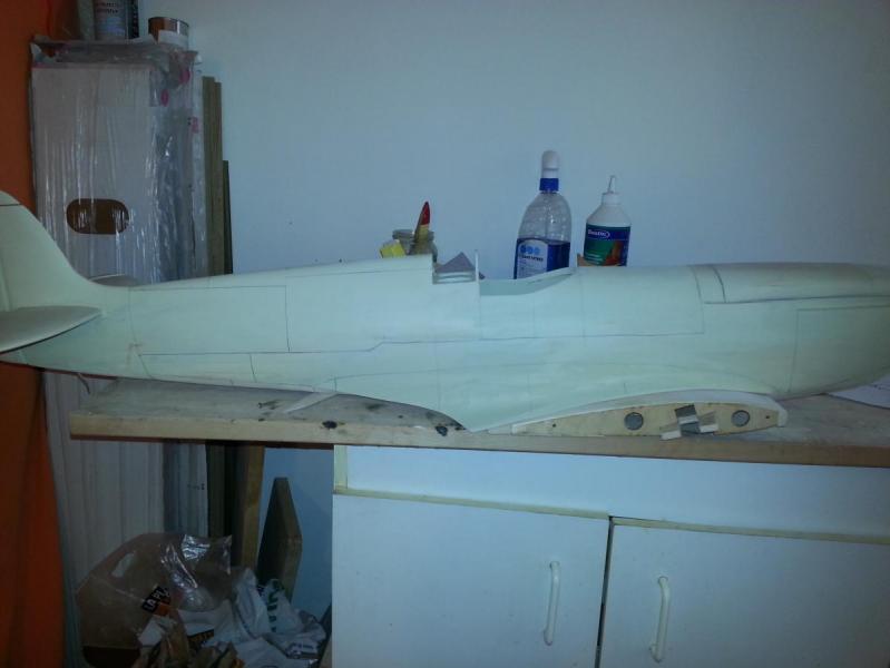

rozrysowane linie podziału blach :)
Ten element oprofilowania to to co tygrysy lubią najbardziej, bez tego to nie jest Spitfire, niestety wielu producentów pomija ten element widać trudny?! i nawet najlepsi dają w to miejsce wytłoczki z ABS (Top Flite) rzadziej z laminatu ja bawię się zwykle stosując profil na płacie i kadłubie wypełniony wręgami potem lamelowanie i szlif "wklęsłości".Tobie to wyszło bardzo fajnie. Czy napewno nic nie "kleiłeś"...przedtem.?  B)
