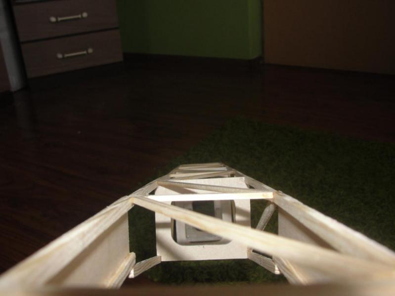

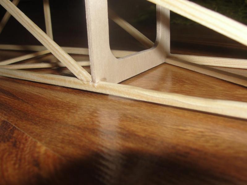

Michał K. Opublikowano 1 Kwietnia 2014 Autor Udostępnij Opublikowano 1 Kwietnia 2014 Dzień drugi budowy i no niestety wiedziałem, że coś pójdzie nie tak Otóż skleiłem całą kratownicę kadłuba no i pojawiło się lekkie zwichrowanie Kadłub jest skręcony o niecałe 2-3mm i nie wiem czy jest jakiś sposób żeby to naprawić czy trzeba robić kadłub od nowa Odnośnik do komentarza Udostępnij na innych stronach Więcej opcji udostępniania...
jethrotull Opublikowano 1 Kwietnia 2014 Udostępnij Opublikowano 1 Kwietnia 2014 Zwichrzenie jak zwichrzenie, ale wydaje mi się że łączenie górnych wzdłużników kadłuba za skrzydłem jest na styk, a powinno być na zakładkę: http://www.alehar.aplus.pl/images/artykuly/atrykuly_wicherek_cz2_2.jpg Takie połączenie guzik utrzyma i kadłub się złamie przy pierwszej okazji (to jest duży model!). To jest poważniejszy problem niż jakieś małe zwichrzenie. Odnośnik do komentarza Udostępnij na innych stronach Więcej opcji udostępniania...

TeBe Opublikowano 5 Kwietnia 2014 Udostępnij Opublikowano 5 Kwietnia 2014 No akurat Ty zmieniłeś rozkłąd węzłów konstrukcyjnych totalnie :-) Oryginalnie Wicherek miał wyczepialne skrzydła, Ty zabetonowałeś. I jak widać miało to sens. Ale niekoniecznie w każdym przypadku się sprawdzi. Dzień drugi budowy i no niestety wiedziałem, że coś pójdzie nie tak Otóż skleiłem całą kratownicę kadłuba no i pojawiło się lekkie zwichrowanie DSC09763.JPG DSC09762.JPG Kadłub jest skręcony o niecałe 2-3mm i nie wiem czy jest jakiś sposób żeby to naprawić czy trzeba robić kadłub od nowa Samo skręcenie kadłuba o taki kąt nie powinno zaszkodzić, jeśli będziesz o tym pamiętał, i zamocujesz SW i SK bazując do skrzydła, a nie do kadłuba. Odnośnik do komentarza Udostępnij na innych stronach Więcej opcji udostępniania...

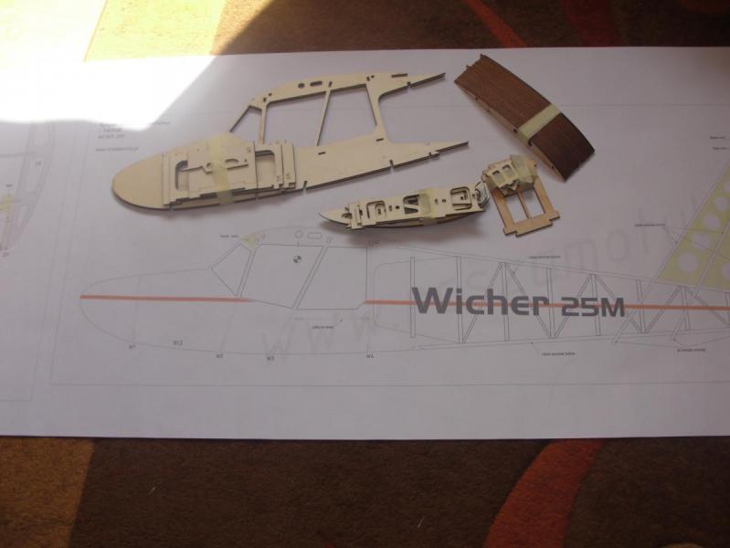

Michał K. Opublikowano 17 Kwietnia 2014 Autor Udostępnij Opublikowano 17 Kwietnia 2014 Tak jak polecił Pan Piotr skontaktowałem się z rcszamotuły i zamówiłem wycinankę wicherka. Właśnie otrzymałem paczuszkę od kuriera Jedyne co mnie teraz ogranicza to brak skończonego warsztatu a w pokoju za bardzo nie ma miejsca No ale w maju powinienem już ruszyć z budową Odnośnik do komentarza Udostępnij na innych stronach Więcej opcji udostępniania...

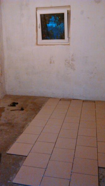

Michał K. Opublikowano 1 Maja 2014 Autor Udostępnij Opublikowano 1 Maja 2014 Witam wszystkich! Dawno nic nie pisałem w tym temacie, wszystkie materiały od 2 tygodni grzecznie leżą i czekają na swoją kolej. Obecnie pracuję przy remoncie starego pomieszczenia gospodarczego z którego planuję urządzić sobie warsztacik. Dzisiaj zacząłem układanie płytek podłogowych w końcu na tych 12 metrach będę miał własny kąt do majsterkowania niestety zabrakło kleju więc jutro z rana jadę do marketu i kończę układanie podłogi zostanie mi tylko położenie fug, skrobanie i malowanie ścian, wstawienie mebli i od Wtorku (Korzystam z tego, że w szkole matury są) ruszam pełną parą z budową Wicherka Odnośnik do komentarza Udostępnij na innych stronach Więcej opcji udostępniania...

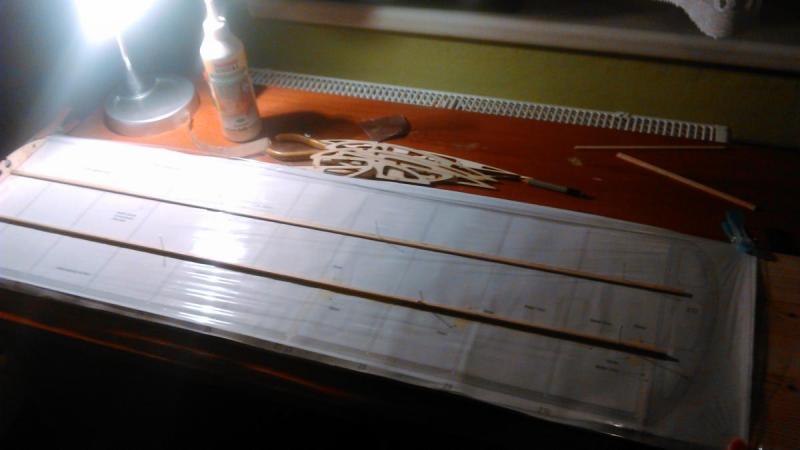

Michał K. Opublikowano 9 Maja 2014 Autor Udostępnij Opublikowano 9 Maja 2014 No i nie mogłem się powstrzymać z budową zanim nie skończę warsztatu więc skrzydła kleję w pokoju no i mam takie szybkie pytanko czym kleić żeberka w skrzydle CA czy Soudal ?? Odnośnik do komentarza Udostępnij na innych stronach Więcej opcji udostępniania...
Bartek Piękoś Opublikowano 9 Maja 2014 Udostępnij Opublikowano 9 Maja 2014 więc skrzydła kleję w pokoju no i mam takie szybkie pytanko czym kleić żeberka w skrzydle CA czy Soudal ?? CA klei się łatwiej, ale spoina jest nieelastyczna, tzn. słabo pracuje przy odkształceniach skrzydła, koncentrując naprężenia. Poza tym sosnę penetruje dość słabo, bo za szybko wysycha, ale już balsę - owszem. Trzeba uważać na naprężanie się spoiny i przesyconego klejem materiału - zwłaszcza chłonnego (balsa) - bo CA schnąc intensywnie się kurczy. Soudalem klei się fajnie, jest bardziej elastyczny, ale trudniej utrzymać czystość spoiny, bo puchnie (uwaga na zmianę pozycjonowania klejonych elementów - trzeba je dobrze zamocować). Moim zdaniem zaschnięty Soudal fatalnie się szlifuje, ja tego nie cierpię. Najlepiej go ścinać skalpelem zanim do końca wyschnie. Już wolę szlifować CA, ale to też wymaga uwagi (różna twardość np: balsy i spoiny klejowej). Ja w kolejnym modelu zamierzam kleić na Pattex Express. Jest tu na forum szeroko polecany. Poczytaj, zdecyduj. 1 Odnośnik do komentarza Udostępnij na innych stronach Więcej opcji udostępniania...
andrzej_t Opublikowano 9 Maja 2014 Udostępnij Opublikowano 9 Maja 2014 Moim zdaniem zaschnięty Soudal fatalnie się szlifuje, Dlatego trzeba w sklepie meblowym na Dębowej kupić litrową flachę Chemolanu B 40 lub B 45 za dwadzieścia kilka zetów. Pieni się jak wściekły ale po zaschnięciu przypomina piankę montażową więc łatwo się obrabia nożem. Nie jest tak twardy jak Soudal. Odnośnik do komentarza Udostępnij na innych stronach Więcej opcji udostępniania...
Michał K. Opublikowano 9 Maja 2014 Autor Udostępnij Opublikowano 9 Maja 2014 Zdecydowałem się kleić skrzydło Soudalem 64A głównie ze względu na fakt, że skrzydło gdzie sztywne, nieelastyczne połączenia CA raczej nie są mile widziane. Co do puchnięcia spoin to ani razu się z tym nie spotkałem A co do szlifowania spoiny to również nie miałem problemów dlatego, że staram się nadmiar kleju zbierać z miejsca łączenia Odnośnik do komentarza Udostępnij na innych stronach Więcej opcji udostępniania...
