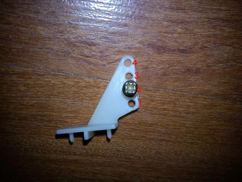

adrian1515 Opublikowano 16 Kwietnia 2014 Autor Opublikowano 16 Kwietnia 2014 prosiłbym jeszcze o odpowiedź na te pytania, bo nikt nie odpowiedział - z góry dzięki: 3.d ) nie wiem czy jest w tym różnica czy nie, ale co to za różnica wcisnąć przycisk ''bind'' i włączyć nadajnik (pilot) czy najpierw włączyć pilot, a potem wcisnąć przycisk ''bind''?, ale dobra nie polemizuje ; d e ) Czy te bindowanie jest przymusowe, czy jak podłącze wszystko i włączę pilota i jak będzie się porozumiewać to jest to potrzebne te bindowanie czy nie? f ) antenkę tą małą też czymś przymocować? 4. b )Odnośnie pytania 4 b ): wiecie co ten przełącznik robi: MIX A-NOR zdjęcie jest na drugiej stronie tego tematu ? 10. a ) Na którym poziomie zainstalować popychacza w lotkach i ta śrubkę (w sterze kierunku,wysokości)?: na którym poziomie od dołu(tego co się przykleja do lotki)?ponumerowałem, więc proszę o odpowiedź na b ) im wyżej zainstaluje tym większy kąt zgięcia lotki będzie(numer 4 na rysunku)? czy im niżej(numer 1 na rysunku) zainstaluje tym większy kąt zgięcia lotki będzie? c ) jak zainstaluje na 3 poziomie od dołu to wszystko tak samo do każdego orczyka(na lotkach, sterze wysokości, kierunku) instalować tak samo? na tym samym poziomie najlepiej? czy nie? jeju spokojnie ludzie powiedziałem, że odnośnie modelu to już moje ostatnie pytania, tak? więc sory jak niektórych denerwuje, ale proszę o wyrozumienie i z góry dzięki za pomoc Mam pytanie odnośnie kleiu, bo dziś przetestowałem sobie poxipol i UHU Por na plastiku, poxipol idealnie(pięknie) skleił po 5 min już przesunąć nic nie było można, a UHU Por po 5 min nadal nic nie zaschnięty(kleiłem drugim sposobem klejenia UHU Pora tym, że się smaruje - przykłada i czeka 24h, bo jak robiłem tym sposobem, że się smaruje dwie części - nie przykłada się ich do siebie i się czeka, aż rozpuszczalnik odparuje i przykłada to po ściśnięciu jest bardzo słabo przyklejone ; / ), nie wiem co będzie po 24h zobaczę który mocniej trzyma ; p ale mam pytanie czy poxipol'em można skleić statecznik do kadłuba na przykład?(będzie trzymać?nie rozpuści EPP?) i jak myślicie ten poxipol jest lepszy od UHU Por?

robertus Opublikowano 17 Kwietnia 2014 Opublikowano 17 Kwietnia 2014 10.a ) Na którym poziomie zainstalować popychacza w lotkach i ta śrubkę (w sterze kierunku,wysokości)?: powaznepytanie.jpg na którym poziomie od dołu(tego co się przykleja do lotki)? b ) im wyżej zainstaluje tym większy kąt lotki będzie? czy im niżej zainstaluje tym większy kąt lotki będzie? pytam, bo myślę, że jak zainstaluje już ten popychacz do orczyka to, że już nie wyjmę: c ) jak zainstaluje na 3 poziomie od dołu to wszystko tak samo do każdego orczyka(na lotkach, sterze wysokości, kierunku) instalować tak samo? na tym samym poziomie najlepiej? czy nie? To jest wszystko demontowalne.Da się rozłączyć po montażu. Sam dojdź drogą dedukcji lub doświadczenia, gdzie masz włożyć popychacz aby wychylenia powierzchni sterowej były najmniejsze. Jak na samolocie sprawia Ci to trudność to sobie narysuj, lub przyklej dźwigienkę do kawałka kartki i potestuj. 1

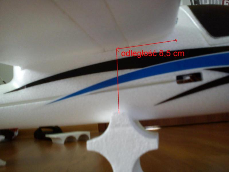

adrian1515 Opublikowano 19 Kwietnia 2014 Autor Opublikowano 19 Kwietnia 2014 Na 3 stronie przewidziałem twój problem nawet wideo nie pomogło?????? nie... tylko po prostu myślałem, że przycisk mam popsuty..., bo wszędzie piszą, by wcisnąć, a potem wycisnąć, na filmach tez wszyscy wciskają i zakasuje, a u mnie od razu odskakiwało, nie ważne już wiem o co chodzi mam pytanko czy dobrze dobrałem środek ciężkości: mówiliście, że fabryczny środek ciężkości to 65 mm do tyłu od krawędzi natarcia skrzydła, ktoś z Was mówił, że poleca zrobić SC 80-85mm, mi wyszło tak: podparłem to na kawałku styropianu, by złapać środek ciężkości, chyba dobrze chyba dobrze jest nie?
bart07 Opublikowano 19 Kwietnia 2014 Opublikowano 19 Kwietnia 2014 Czasem mam wrażenie, że nas testujesz... Wyważając podpierasz skrzydła 1
adrian1515 Opublikowano 19 Kwietnia 2014 Autor Opublikowano 19 Kwietnia 2014 Czasem mam wrażenie, że nas testujesz... Wyważając podpierasz skrzydła nie wiedziałem o tym, myślałem, że tak sprawdza się SC, bo w końcu skoro mój model podparty w jednym miejscu ładnie się trzyma to oznacza to, że tam się siły schodzą więc chyba tak tez można? Chyba tak jak ja też można sprawdzać środek ciężkość? tylko może być mniej precyzyjny nie?
robertus Opublikowano 19 Kwietnia 2014 Opublikowano 19 Kwietnia 2014 Nie wiedziałeś bo nie czytasz forum.
