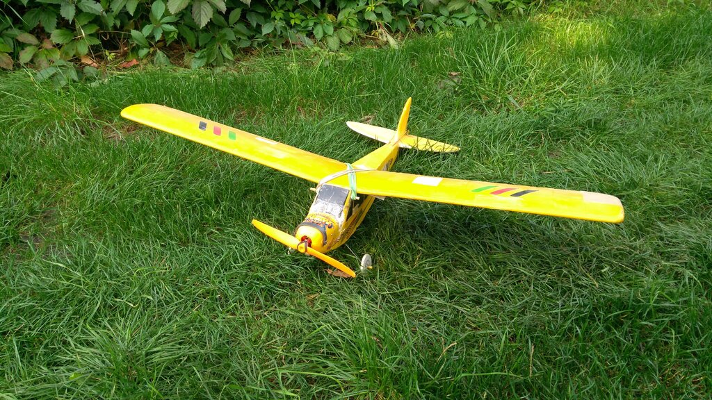

Mój połatany Pajperek po nieudanych próbach lotu w ubiegłym roku odbył wczoraj poprawny lot na łące. Na Prądach w okolicy dawnej oczyszczalni ścieków. Zdziwiłem się, po 8 min. marszu, że zielsko było skoszone. Lot nie był długi. Po problemach lipol nie był w pełni naładowany.

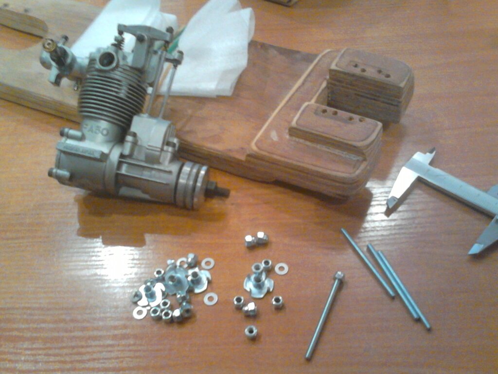

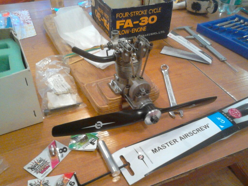

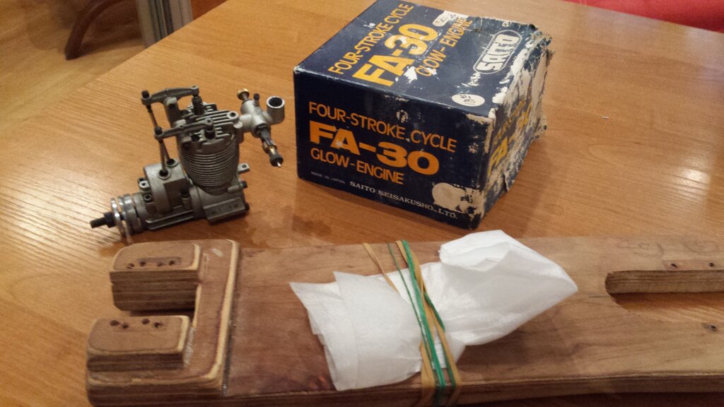

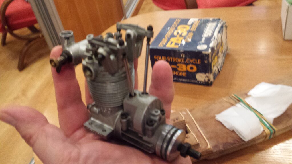

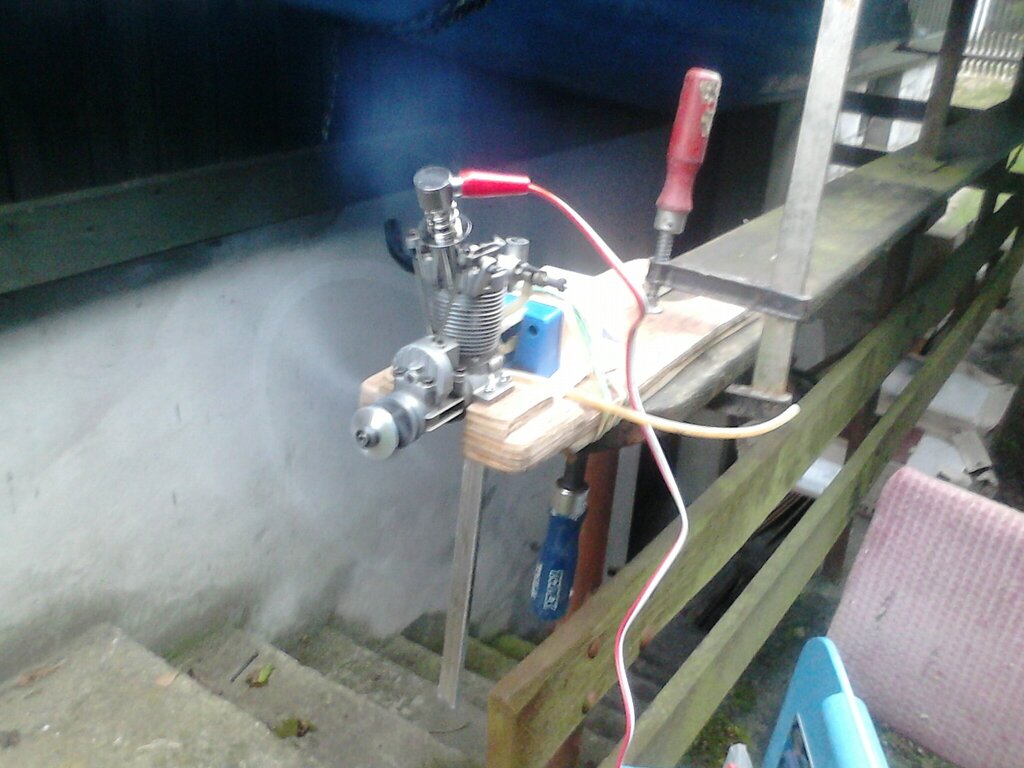

Takie oto cudo wpadło w moje łapki !?
Całe 5 cm3 - lekko zewnętrznie sfatygowany, ale właściwie nówka nie palona !!!
Dźwięk zachwyci ucho każdego znawcy i miłośnika SAITO !!! ?
Widok pracujących zaworów leje miód na serce Modelarzy - jestem zachwycony pomysłem Pana SAITO !! ????- szkoda wielka że już ich nie produkują....?? ( 1979 do 1985 a więc biały kruk) ?
Próby i model do tak zacnej jednostki napędowej w przygotowaniu !@@?
W sam raz do jakiegoś modelu "szmatolota" z okresu pionierskiego ⁰?
Edytowane przez kaszalu
Dodano film

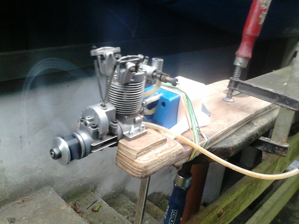

No i nadeszła ta wiekopomna chwila !!?
Trzydziestoparoletni Open Rocker SAITO FA 30 został odpalony i przepracował swój pierwszy zbiornik paliwa !!
Chodzi pięknie jak na takiego staruszka i jeszcze niejeden lot w odpowiednio klimatycznym sprzęcie wykona - i ten dźwięk rasowego lotniczego silnika !!! ???
Mała relacja poniżej !

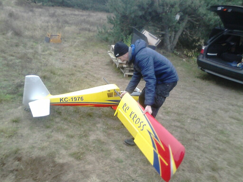

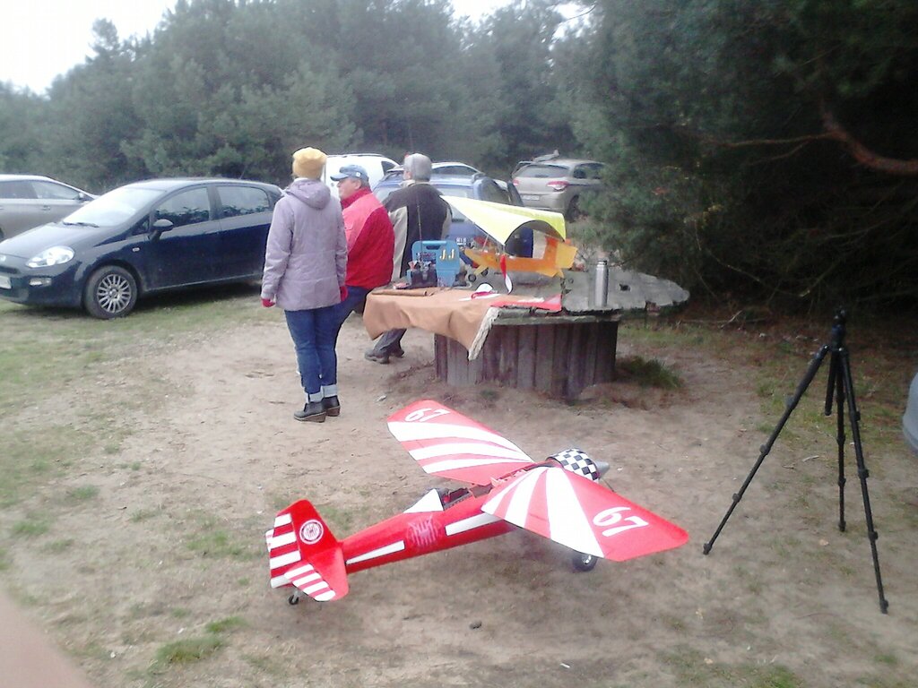

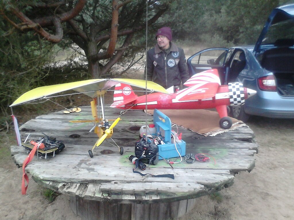

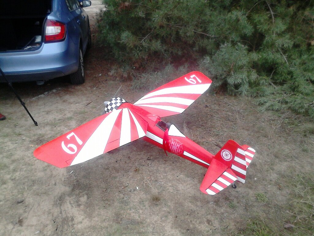

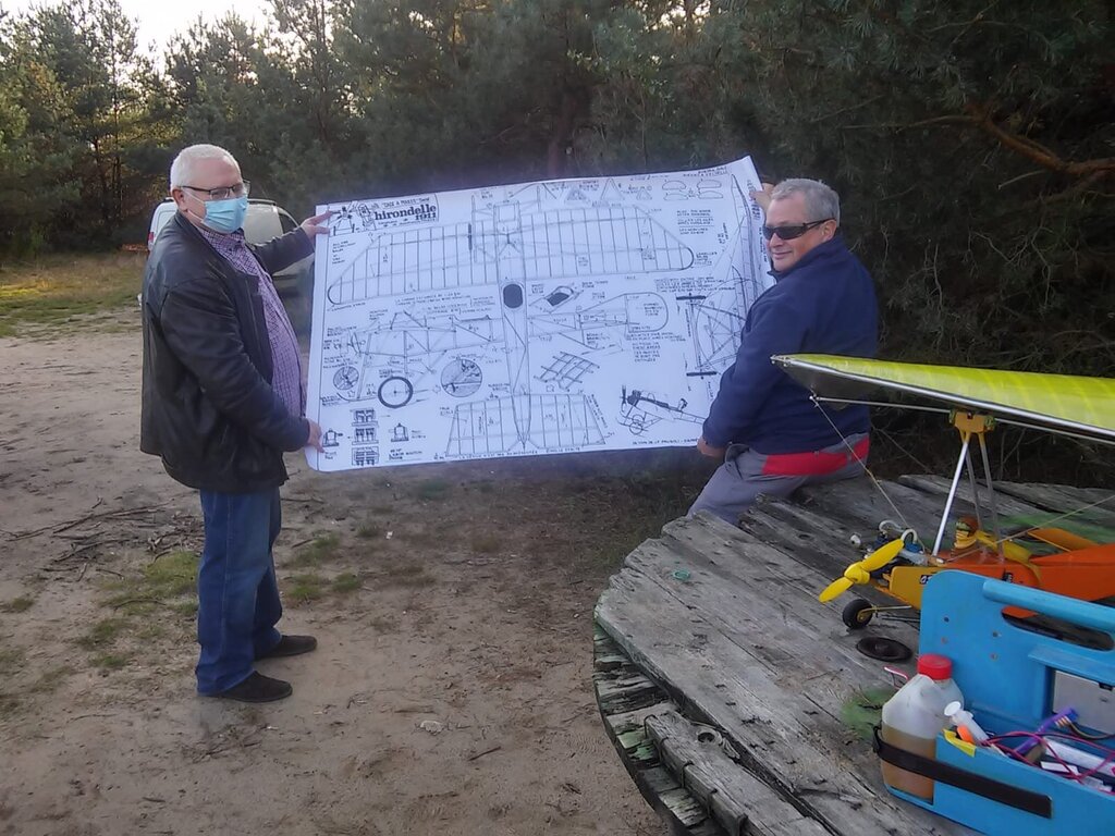

I jeszcze kilka moich fotek z tego dnia... ?
Mikromodele też przeszły same siebie, i chociaż na filmach akurat tego nie widać, ale po regulacji wykonały długie loty aż do linii lasu za drogą po drugiej stronie lotniska !! ?
To potwierdza teorię, że małe też jest sprawne i piękne !!! ?

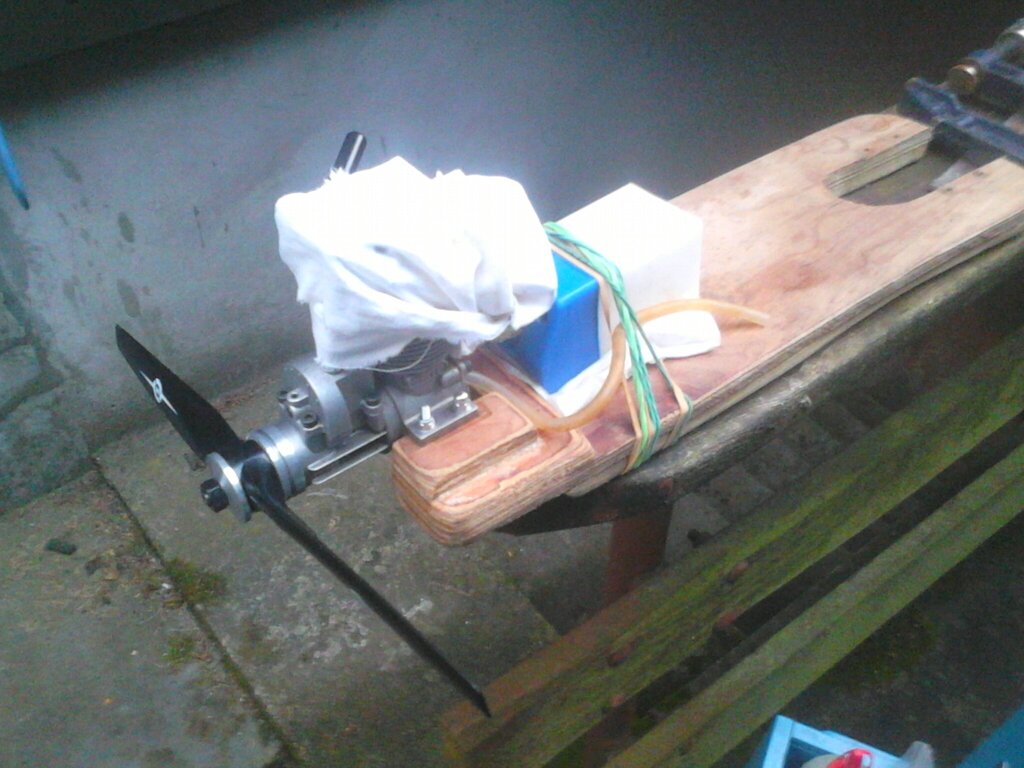

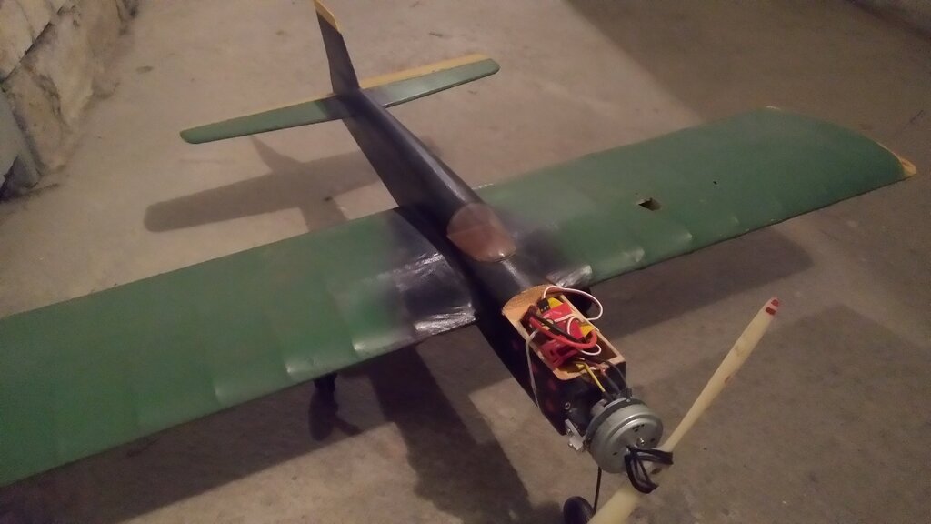

Zrobiłem coś niespotykanego. Leżał zakurzony  model samolotu na uwięzi na silnik 2,5.  Nigdy nie latał więc nie skażony paliwem. Kadłub typu skrzynka. Odciąłem  część nad zbiornikiem i wyjąłem go. Przerobiony ostatnio silnik od magnetowidu za pomocą specjalnych płaskowników, przymocowałem do skróconego łoża silnika. Lipol w miejsce zbiornika a nad nim regulator i odbiornik.
Powstał model na uwięzi z napędem elektrycznym. W prawej ręce rączka z linkami do sterowania góra dół a w lewej nadajnik i sterowanie gazem.
Na zdjęciu, zamiast testera serw będzie odbiornik.
Pozostało zamalowanie łat po dziurach i wymiana śmigła. Do tego silnika dobre, do modelu za duże. Powinna też być inna piasta śmigła ale oś silnika ma 6 mm średnicy.

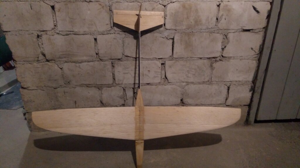

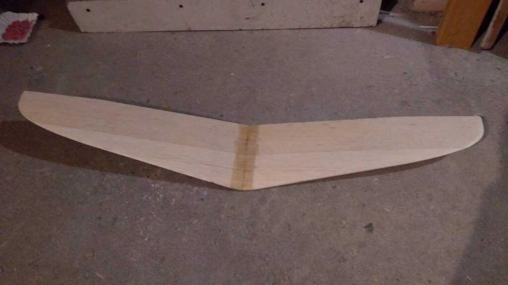

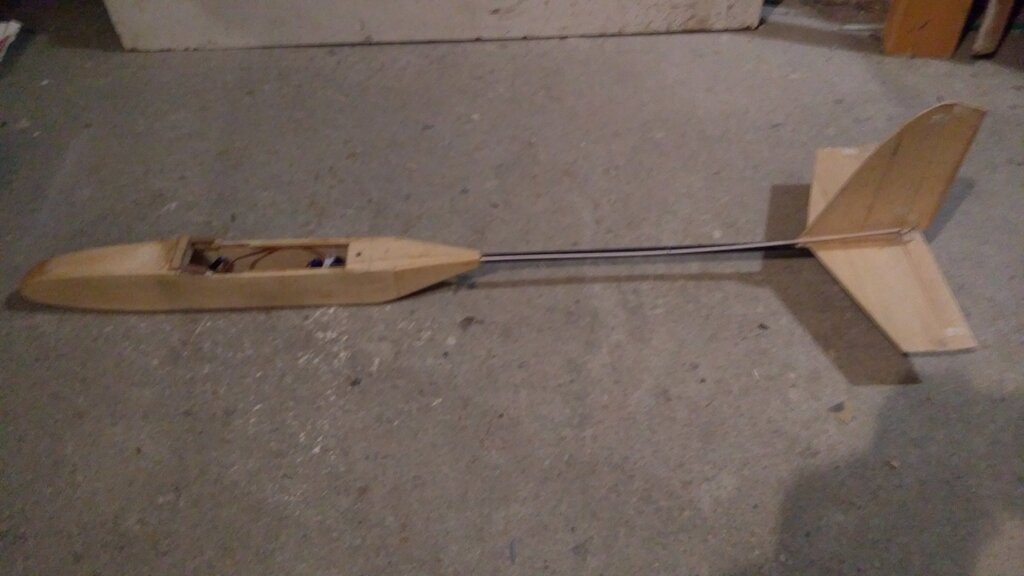

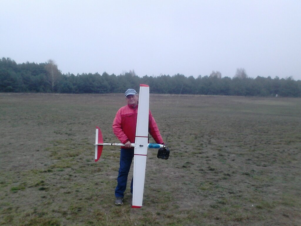

Leżał bezczynnie model małego szybowca. Wymiary pasują na DLG, HLG 1 m. Wiem, trudno zbudować dobrze latający model. Ale trzeba coś robić. Dostałem deski balsowe. Wybrałem dwie na skrzydło i wyrównałem grubość desek na 11 mm. a następnie skleiłem żywicą wzdłuż. Otrzymałem szerokość 160 mm. Skrzydło będzie robione według planu modelu Apogee AG 03. Już teraz widzę, że wyjdzie ciężki. Kadłub jak na zdjęciu ma prawie 80 g. a dojdzie jeszcze jedno serwo i zasilanie, baterie 3 x AAA.
Wyszlifowałem 1 połowę skrzydła ale jeszcze nie błysk. Wyszła 49 g. Druga do wykończenia. Na filmie widziałem z węgla, ważyła 52 g. Dla przykładu  do lotu,  Elf podają 95 g. a inny 1200 rozpiętości 340 g.
Dokończyłem szlifowanie obu połówek skrzydła. Ważą po prawie 47 g.  Skleiłem pod kątami 10 stopni.  Na miejscu łączenia nakleiłem pas tkaniny dla wzmocnienia. Przez noc  żywica stwardnieje.
Rozpocząłem wycinanie części na nowe konstrukcyjne skrzydło.
Kaziu, planujesz lokalną relację z budowy modelu czy to tylko szczątkowe info ?
Jeśli chcesz to może jakiś odrębny temat z budowy modelu ?
Dodaję zdjęcie skrzydła. I to było wszystko. Zostało trochę prac wykańczających i próby latania.
Dodaję zdjęcie złożonego modelu. Waga  235 g.

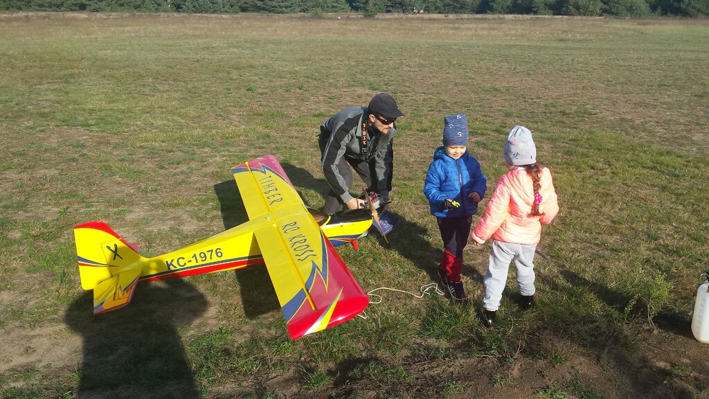

Dzisiejsze listopadowe święto uczciliśmy gremialnie lotami na łące w Fordonie !! ?
Nawet moja żona polatała Babą Jagą, szkolac się w podstawowym pilotażu i z tej okazji wyprodukowała świąteczną drożdżówkę !!!!!
Szkoliła się również młodzież szkolna - jest nadzieja na kontynuację !!?
