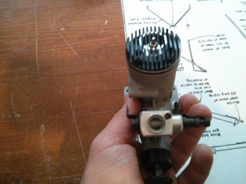

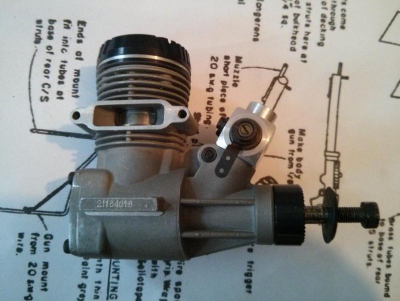

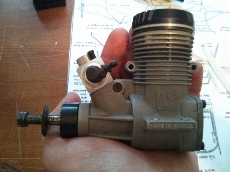

wapniak Opublikowano 27 Kwietnia 2014 Opublikowano 27 Kwietnia 2014 Pokaż fotkę tego MDS to może coś się doradzi, jest ich dużo różnych, a każdy inny. Swego czasu kilka MDSów zajeździłem, na śmierć. Na jednym wygrałem nawet OPEN-a w FSR. Dorabiałem do tego tłoki i korbowody. Bo fabryczne liche były. Ale to dawno było... Pokaż też gaźnik, bo to dość kontrowersyjny podzespół tego wynalazku.

wapniak Opublikowano 6 Maja 2014 Opublikowano 6 Maja 2014 Wszystko co napisał BRoman jest aktualne, zarówno paliwo jak i świeca. Śmigło na pewno nie mniejsze niż 10x6, lepiej chyba 11x6. Jak podgonisz obroty na jeszcze mniejszym śmigle, to silnik szybko dostanie luzów na sworzniu tłokowym, wyklepuje się korbowód i otwór w tłoku . Problemem będzie też wyrabiający się rowek prowadzący w przepustnicy, jest ona dość miękka, niestety. Trzeba tak prowadzić napęd przepustnicy od serwa, aby pracował w jednej linii z dźwigienką przepustnicy. Inaczej szybko będzie się zacinać. Generalnie silnik o dobrych osiągach, lecz słabej trwałości.
Irek M Opublikowano 6 Maja 2014 Opublikowano 6 Maja 2014 Zmierz dokładnie wymiary okna wylotowego łącznie z otworami na śruby. Być może będzie pasował innej marki 7,5cm np. od OS 46.
