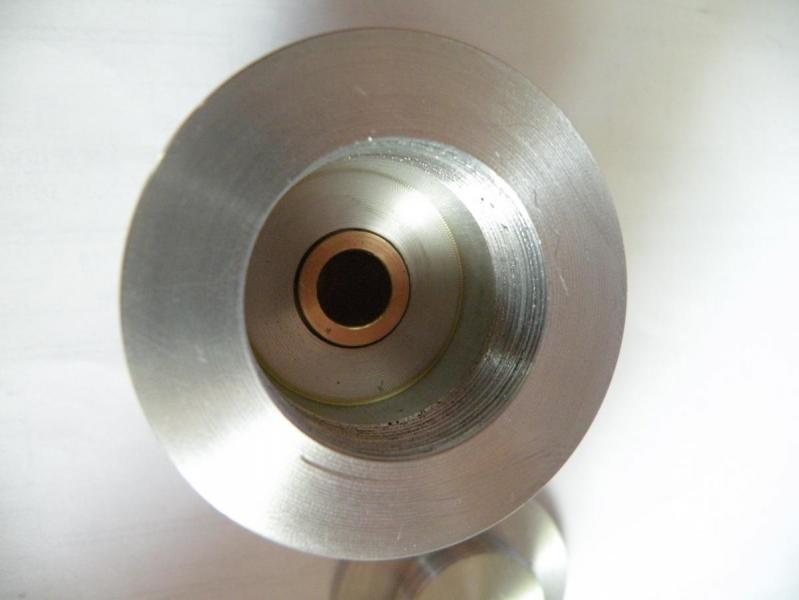

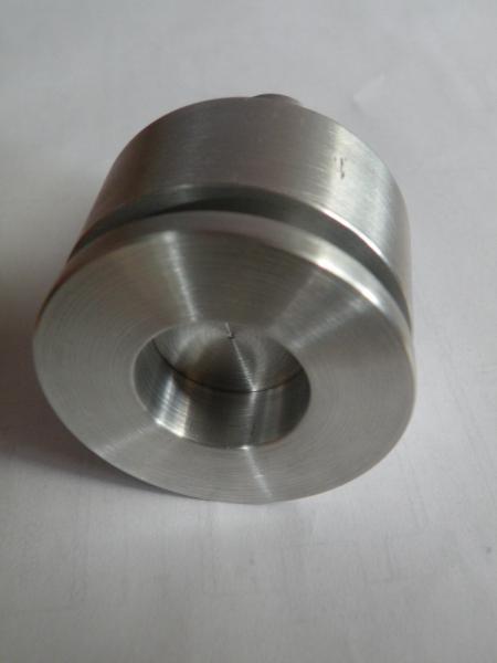

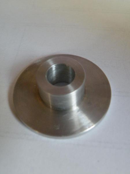

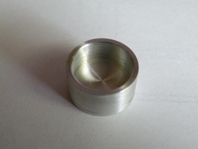

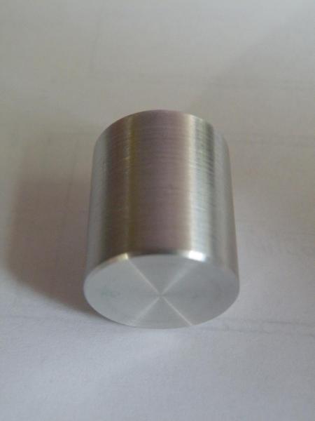

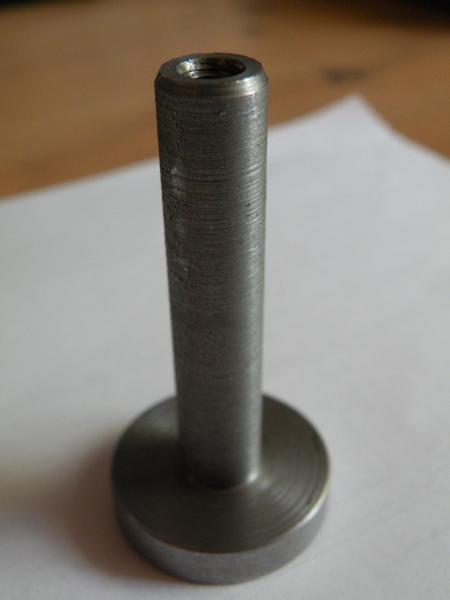

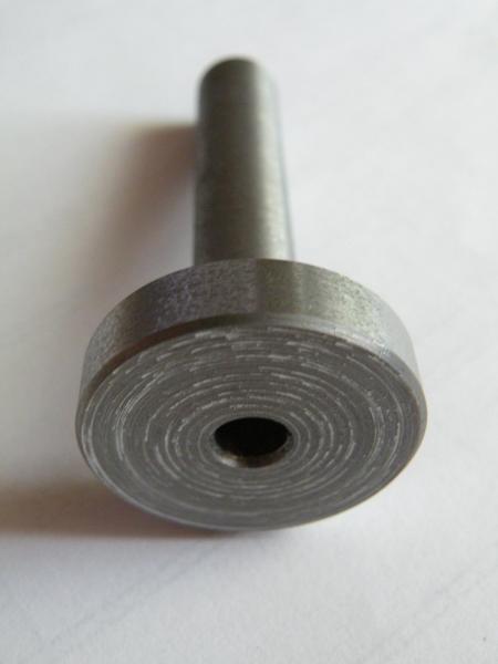

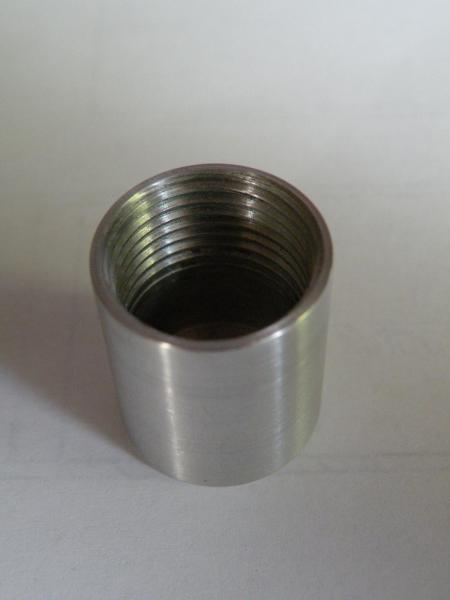

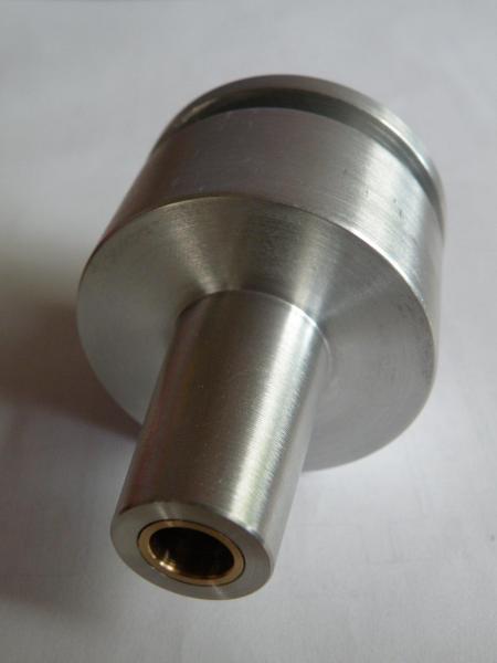

Ciachoband Opublikowano 28 Sierpnia 2014 Autor Opublikowano 28 Sierpnia 2014 (edytowane) Podjąłem decyzję żeby pokazać co nie co, aczkolwiek zapowiadam, że dokładna relacja bĘdZie prowadzona na nowo powstałym blogu. Niedługo zamieszczę do niego link. Tutaj bd wrzucał zdjęcia. Wstawiam zdjęcia kilku elementów. Jak zobaczycie, część jest już wykonana, a np karter jest wytoczony na gotowo+gwint i czeka na frezowanie zaś wał jest tylko przetoczony zgrubnie+gwint i czeka na szlif, azotowanie, frezowanie i polerowanie. Pracy przy silniku jest dużo, długo dobierałem materiał i realizuje projekt gdy mam czas, więc to trwa. Chętnie odpowiem na konstruktywne pytania. Jeżeli ktoś będzie miał ciągle uwagi do mojej osoby, jego komentarze bd usuwane, a temat znów pewnie zostanie zamknięty. Pozdrawiam. Zbiornik paliwa Przeciwtłok Edytowane 28 Sierpnia 2014 przez bart07 korekta wielkości znaków 1
rider Opublikowano 28 Sierpnia 2014 Opublikowano 28 Sierpnia 2014 Cześć Kuba. Element z pierwszego zdjęcia to tłok?
rider Opublikowano 28 Sierpnia 2014 Opublikowano 28 Sierpnia 2014 (edytowane) Z jakiego materiału wykonałes przeciwtłok? Edytowane 28 Sierpnia 2014 przez bart07 Usunąłem odniesienie do usuniętych postów.
Ciachoband Opublikowano 28 Sierpnia 2014 Autor Opublikowano 28 Sierpnia 2014 Dobre pytanie - zastanawiałem się nad tym od samego początku i zdecydowałem się na razie na PA6. Jak się nie sprawdzi w pierwszym egzemplarzu to będę szukał czegoś twardszego. Ale z tego co udało mi się dowiedzieć to skoro dural się nadawał to PA6 (bardzo dobry gatunek aluminium) powinna być ok.
Gość Opublikowano 28 Sierpnia 2014 Opublikowano 28 Sierpnia 2014 Dural to stop nie czyste aluminium a z tego co wiem PA 6 to dural.
przytek Opublikowano 28 Sierpnia 2014 Opublikowano 28 Sierpnia 2014 Dobre pytanie - zastanawiałem się nad tym od samego początku i zdecydowałem się na razie na PA6. Jak się nie sprawdzi w pierwszym egzemplarzu to będę szukał czegoś twardszego. Ale z tego co udało mi się dowiedzieć to skoro dural się nadawał to PA6 (bardzo dobry gatunek aluminium) powinna być ok. Czy Ty chociaż wiesz co to jest dural?

Ciachoband Opublikowano 28 Sierpnia 2014 Autor Opublikowano 28 Sierpnia 2014 Miałem na myśli stopy Al-Mn i nie tylko, aluminium gorszej jakości. Durali jest sporo, ale w latach 60tych nie było dostępu do takiego aluminium. Wystarczy spojrzeć na kolor karterów z epoki. One też są duralowe. Naczytałem się tych wszystkich dokumentacji z epoki i ja osobiście PA6 nie utożsamiam z duralem, ze względów historycznych. Wytłumaczę jeszcze co mam na myśli pisząc "twardość" aluminium. W temperaturze pokojowej wszystko jest ok. PA6 ma 100-110HB (durale z epoki miały 40 - rozumiecie o co mi chodzi?). Przy wzroście temperatury i ciśnienia aluminium się rozszerzy i zmięknie. A odporność na temp. PA6 który jakby nie patrzeć tez jest duralem, nie jest wysoka, stad moje wątpliwości. Nie mam doświadczenia z tym materiałem - odpale, zobacze.
przytek Opublikowano 28 Sierpnia 2014 Opublikowano 28 Sierpnia 2014 Ale z tego co udało mi się dowiedzieć to skoro dural się nadawał to PA6 (bardzo dobry gatunek aluminium) powinna być ok. Naczytałem się tych wszystkich dokumentacji z epoki i ja osobiście PA6 nie utożsamiam z duralem, ze względów historycznych. PA6 który jakby nie patrzeć tez jest duralem, Ciachoband piszesz takie rzeczy a potem dziwisz się że tacy jak ja skaczą po Tobie. Jesteś podobno inzynierem jak sam o sobie pisałeś więc to minimum wiedzy technicznej na poziomie chociażby 1 klasy szkoły zawodowej będziemy od Ciebie wymagać. Obróbka wykańczająca silnik ato dla Ciebie polerowanie korbowodu, teraz Pa6 to aluminium które dla Ciebie nie jest duralem ale jest chociaż nie bo ze względów historycznych.... chłopcze czytaj co piszesz....przed opublikowaniem tutaj ok? Ale kibicuję i zyczę powodzenia. Zdjęcia super. Wspaniała praca.
