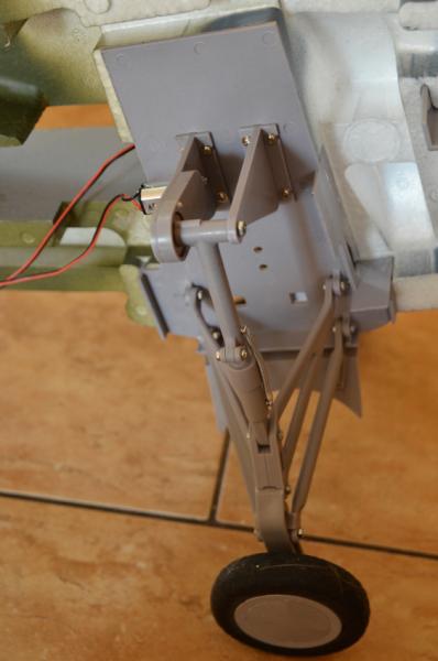

Kolejnym krokiem jest wklejenie podwozia. Tu ważna uwaga. Samolot jest niestety "jednorazowy". Inaczej - jak coś się stanie to remont będzie dość trudny z uwagi na to, że wiele elementów jest wedle projektu wklejanych, a nie wkręcanych. Z jednej strony to dobrze, bo konstrukcja jest o wiele sztywniejsza, z drugiej jednak nie da się w łatwy sposób wymienić pękniętego kadłuba. Cóż, trzeba będzie latać uważnie :)
Podwozie po wklejeniu jest integralną częścią kadłuba i niejako je usztywnia. Warto przed wklejeniem sprawdzić działanie chowania kół, bo jeśli jakiś silniczek nie działa to po wklejeniu już się go łatwo nie wymieni.
Mechanizm podwozia ma swój własny sterownik. niestety, samo wciąganie i wypuszczanie podwozia nie działa tak jakbym sobie tego życzył, jest to szybki ruch. Próbowałem nawet wsadzić opóźniacz serw, ale efekt był daleki od zamierzonego. Opóźniacz opóźniał moment zadziałania, ale nie spowalniał ruchu.

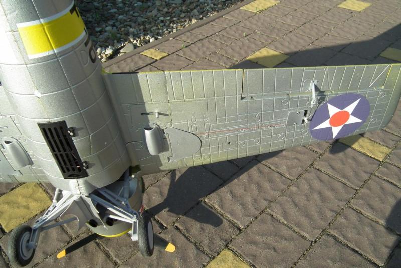

Od spodu skrzydła jest klapka-zaślepka, zasłaniająca zawiasy łamanego skrzydła. Przylega do skrzydła za sprawą sprężynki. Ciekawa rzecz - w bardzo dobrej, szczegółowej instrukcji montażu nie ma słowa o tej sprężynce, widać ją na zdjęciu już zmontowaną. Dopiero po dłuższej chwili załapałem, że z jednej strony zaczepia się ją o hak na osłonie (to było dość oczywiste), z drugiej się mocuje śrubką do gniazda przygotowanego w plastikowym elemencie skrzydła. Sęk w tym, że na pierwszy rzut oka tego gniazda zupełnie nie widać, trzeba się przypatrzyć - jest malutka dziurka...

To podwozie "jak w prawdziwnym" robi wrażenie.

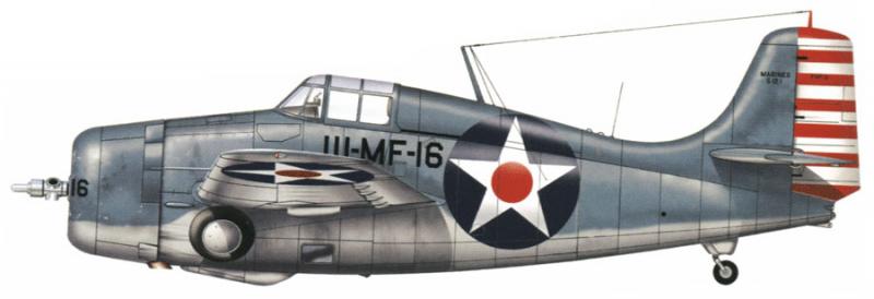

Szkoda, że nie f4f-3, one miały (IMO) fajniejsze malowania, np. takie:
Osobiście wolę F4F-4, bo "trójki" nie miały łamanych skrzydeł :)

Ta druga, jakkolwiek ciekawa, to jednak mi osobiście mniej się podoba. Co ciekawe, po paru godzinach szperania w sieci znalazłem historyczne pierwowzory obu tych wersji. Żółtek to malowanie samolotu zaokrętowanego na lotniskowcu Wasp. Z kolei niebieski to malowanie Wildcata z lotniska polowego na Guadalcanal, z dywizjonu VF11 "Sundowners", latał nim niejaki William Leonard. Nie jestem tylko pewien numeru seryjnego i napisu "junior" pod kabiną, ale reszta się niby zgadza...

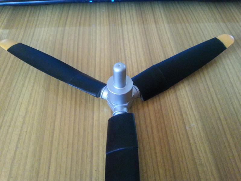

Zanim pędzel zupełnie wysechł po malowaniu srebrną farbą machnąłem jeszcze śmigło:
Zastanowię się jeszcze, czy zostanie w takiej formie, czy jednak machnę na Chrome Silver. Na razie jest jak jest :)
Już teraz jest o.k.
Ew. jeśli masz aero, to bym pierdyknął chrome silver (lub alu), na to clear, a potem wash z jakiejsik ciemnej farby. Roboty niewiele (nawet pędzlem) a pięknie wydobyłoby kształty.
Co do wydobywania wypukłości, krawędzi, przetarć i obić do gołej blachy, to jestem zwolennikiem srebrnych kredek (prosta, szybka robota), ew. cienkiego pędzelka. Technika suchego pędzla ma moim zdaniem ograniczone zastosowanie. Zmiękcza kształty zamiast wyostrzać, choć w realu zazwyczaj wygląda to lepiej niż na zdjęciach. Albo ja tą technikę źle stosuję. Albo w ogóle przesadzam, bo to nie skala 1:48. Tak - przesadzam.
Ale mógłbyś jednak spróbować :D

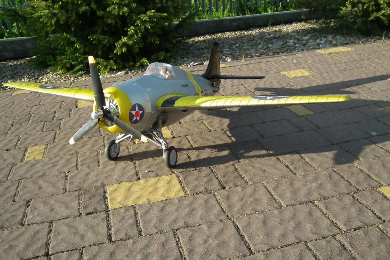

Jutro rano montaż, i zaczynam malowanie :)

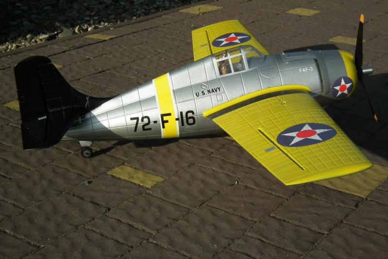

Też Kociak z Lanxianga, ale w tym "przedwojennym" malowaniu.
Muszę przyznać, że fajnie na tych fotach wygląda.

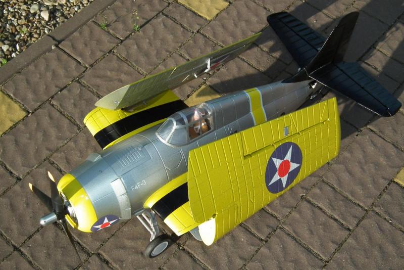

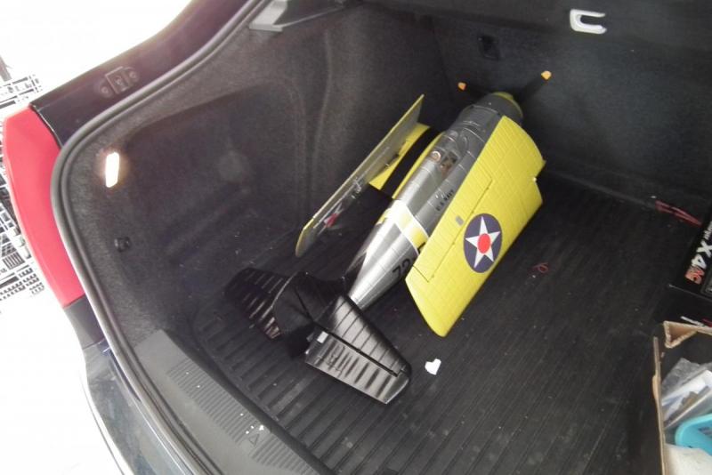

A tu ze złożonymi skrzydłami...
... dzięki którym, jak widać, mieści się w samochodzie typu Skoda Octavia, w dodatku sedan... Bajka :) Samo rozłożenie skrzydeł i tym samym przygotowanie samolotu do lotu trwa słownie minutę. No niech będzie dwie. Jak dla mnie - rewelacja.
Samolot ma rozpiętości 1200 mm. Długości 90 cm. Więc wcale nie jest taki mały. Tym bardziej, że nie jest to tak naprawdę latający kawałek pianki, bo gotowy do lotu waży w zależności od konfiguracji około 1600-1800 g.
Tym samym to już właściwie kawał samolotu... :) Tyle, że ze złożonymi skrzydłami zajmuje bardzo mało miejsca. Na dobrą sprawę w jednym samochodzie jakby się człowiek postarał to by zmieścił prawie całą eskadrę :)

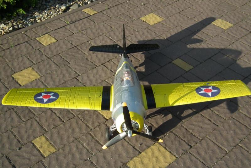

A to zdjęcie specjalnie dla Bartka.
Miałeś rację, chrom z aerografu lepiej wygląda :)
Noooo! Teraz washyk i gitara ;) .
Świetne te skrzydła. Ja właśnie dziś usiłowałem wcisnąć mojego do bagażnika Focusa kombi. O Jezu... Zawsze potem jestem zgrzany i w stresie, zwłaszcza, że zazwyczaj się śpieszę. Ciekawe czy dałoby się takie skrzydła zrobić...
