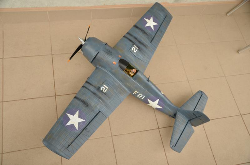

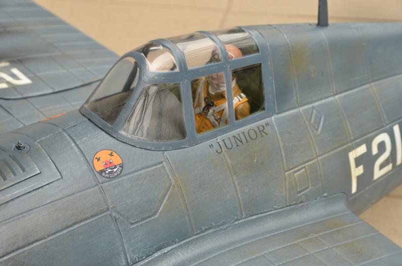

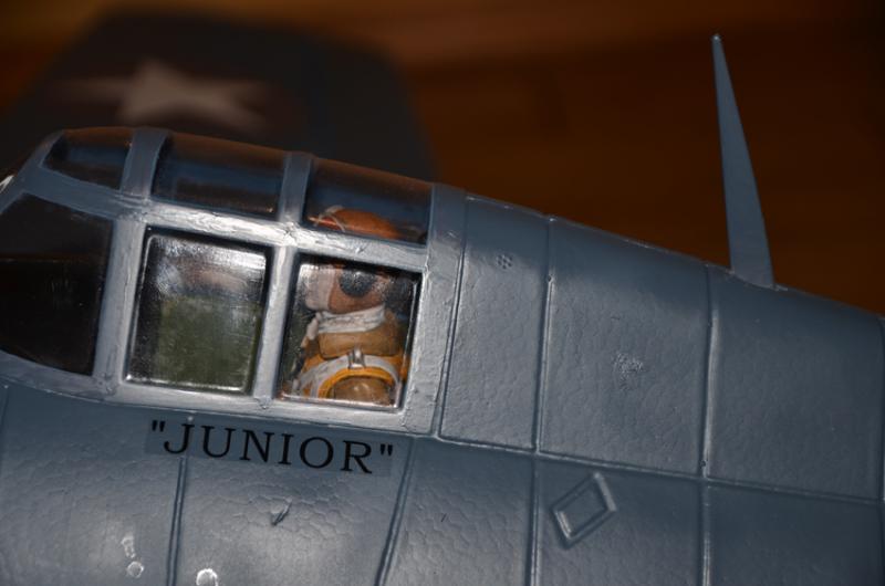

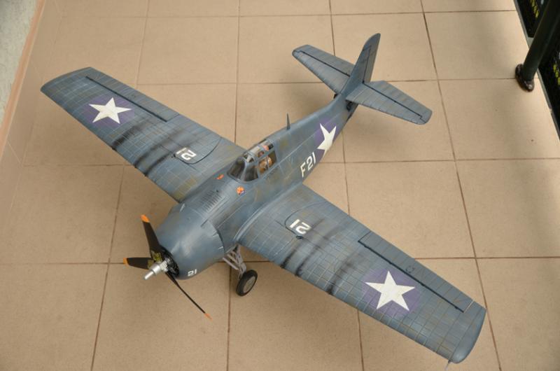

Emhyrion Opublikowano 16 Maja 2014 Autor Opublikowano 16 Maja 2014 Ostatnie prace przed "postarzaniem" modelu - przybyło sześć luf browningów: I dorobiłem masz anteny: Lufy to zwykła rurka węglowa, wystarczyło przyciąć, wsadzić w skrzydło i gotowe. W ogóle nie zamierzam się z tym bardziej pieścić, lufy w oryginale i tak nie wystawały za bardzo poza obrys skrzydła... Maszt - o, to dopiero było wyzwanie. Wycięty i wyszlifowany z płaskownika węglowego. Całe 5 minut to robiłem, z wklejeniem i malowaniem włącznie. Zastanawiam się jeszcze, czy nie rozciągnąć "przewodu antenowego", ale jak mi się to przy ewentualnym kapotażu zaczepi o jakąś trawkę na ziemi to nie dość, że może mi się wyrwać to jeszcze ster uszkodzi... Przemyślę sprawę
robertus Opublikowano 16 Maja 2014 Opublikowano 16 Maja 2014 Co do masztu anteny. Podpatrzyłem u Marka i również stosuję w Tomahawku. Antena jest zamontowana na sprężynce od długopisu. W razie kapotażu nie złamie się, a w locie dumnie stoi na baczność.

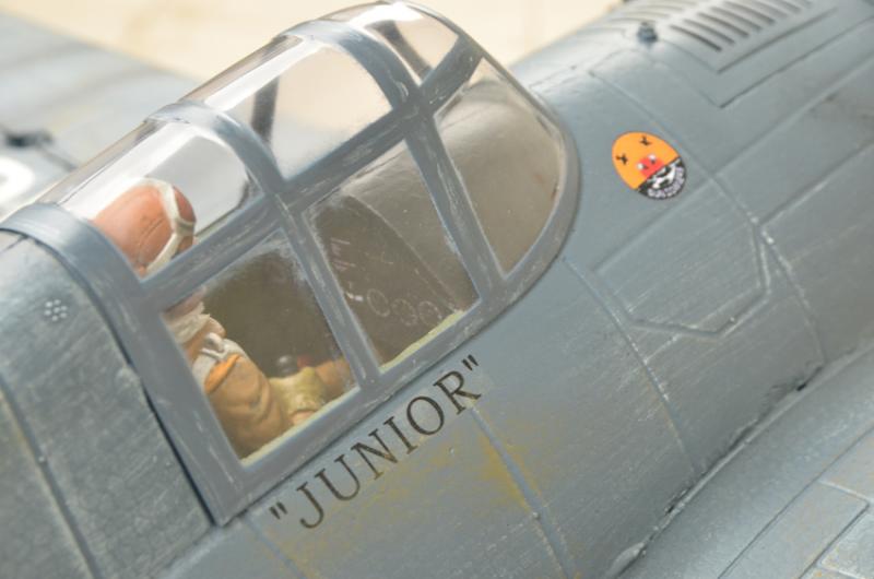

Emhyrion Opublikowano 16 Maja 2014 Autor Opublikowano 16 Maja 2014 No jest to jakiś patent... Ja już wkleiłem, poza tym to gruby kawałek węgla, prędzej wbije się w ziemie i będzie robić za pług niż złamie... Samolot pomalowany, ustawiony, lakier bezbarwny schnie, za oknem wiatr hula, za godzinę będzie gotów do lotu... A to już moja inwencja twórcza. Podczas poszukiwań zdjęć samolotu z takimi oznaczeniami jak zaproponował Lanxiang znalazłem informację, że to samolot z VF11 Sundowners. Czyli "Zwalacze Słoneczek", że niby chłopaki tak zwalali japońskie samoloty z czerwonymi słońcami na skrzydłach. Jeden z samolotów na oryginalnym zdjęciu miał taki emblemat, więc czemu nie zrobić na moim samolocie? Samoloty VF11 w tym konkretnym malowaniu stacjonowały i walczyły nad Guadalcanal. Wyspa na Pacyfiku, syf, malaria i korniki, kurz i błoto, to i samolot brudny... Kolejną inwencją własną było przygotowanie tablicy zegarów. Godzinka pracy w Illustratorze i gotowe. Przyznam, że początkowo myślałem nad odwzorowaniem kabiny w stylu bardziej makietowym, ale owiewka nie jest najwyższej jakości, przejrzystość i brak deformacji obrazu jest na co najwyżej średnim poziomie, więc byłaby to trochę sztuka dla sztuki. Pilot kręci głową, ma przed sobą naklejkę z zegarami i wystarczy. Drążek gazu, przełącznik klap czy stery trzymam w ręku ja...

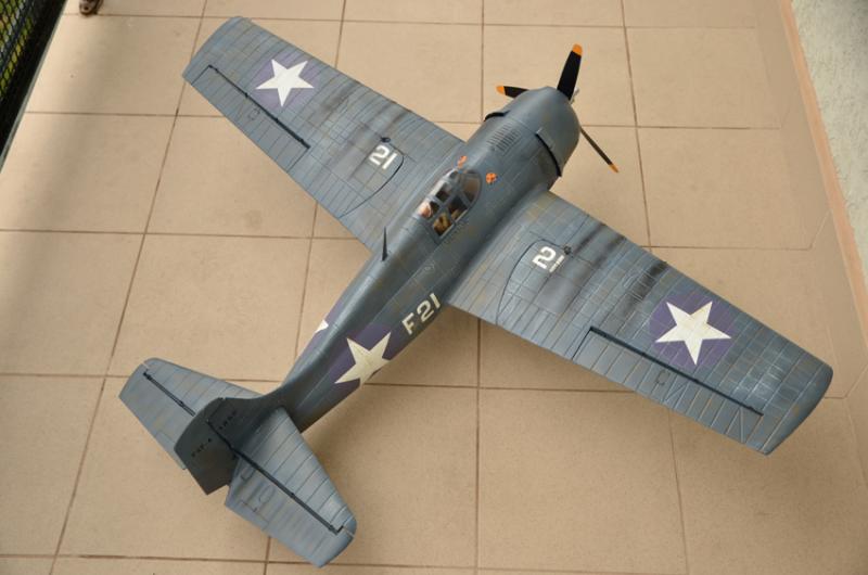

poharatek Opublikowano 17 Maja 2014 Opublikowano 17 Maja 2014 Poobijał byś jeszcze tego kociaka. No chyba, że liczysz na "naturalny weathering" w czasie eksploatacji
Emhyrion Opublikowano 17 Maja 2014 Autor Opublikowano 17 Maja 2014 Pianka. Ale bardzo fajna, stosunkowo ciężka jak na swój rozmiar i w dodatku sztywniejsza niż zwykle pianka jest. Dzięki za dobre słowa Mnie też się bardzo podoba. Ciekawe tylko, jak to lata...
Bartek Piękoś Opublikowano 17 Maja 2014 Opublikowano 17 Maja 2014 Piękny! Aż szkoda że to pianka... Dlaczego szkoda? Pianka. Ale bardzo fajna, stosunkowo ciężka jak na swój rozmiar i w dodatku sztywniejsza niż zwykle pianka jest. Dzięki za dobre słowa Mnie też się bardzo podoba. Ciekawe tylko, jak to lata... Fajnie go wypaciałeś. Brudas jak się patrzy! Kiedy oblot? P.S. Cholera, jak mi brakuje w okolicy latających modelarzy...
