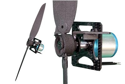

GEX999 Opublikowano 27 Maja 2014 Opublikowano 27 Maja 2014 W dniu 27.05.2014 o 06:47, sławek napisał: [...] podejrzewam że są zaadoptowane z wirników ogonowych z heli. Dawniej, kiedy latanie 4D pojawiało się dopiero na świecie, wykorzystywano systemy zbliżone do tych z linka, ale obecnie w modelarstwie halowym używa się zazwyczaj śmigła MAMO, które oprócz tego, że jest bardzo lekkie, pozwala na zastosowanie zmiennego wektora ciągu silnika. Zdjęcie ze strony http://www.electricwingman.com . Dla tych którzy są bardziej ciekawi, polecam film z lotem i wywiadem z samym konstruktorem tego śmigła: Robert, sory za zaśmiecanie tematu, ale chciałem trochę rozjaśnić kwestię lotów 4D.
karol p Opublikowano 27 Maja 2014 Opublikowano 27 Maja 2014 Nikt nie będzie latał do tyłu porterem, więc śmigło nie musi być dwukierunkowe. Nawet jak będzie 60% sprawności to będzie cofał i hamował. Co do kadłuba to może zamiast podłużnych listewek w kadłubie dać ćwiartki rury w narożnikach. Cieńsze z laminatu, lub grubsze z balsy lub sosny. Niech zaokrąglenie będzie od razu elementem nośnym.
