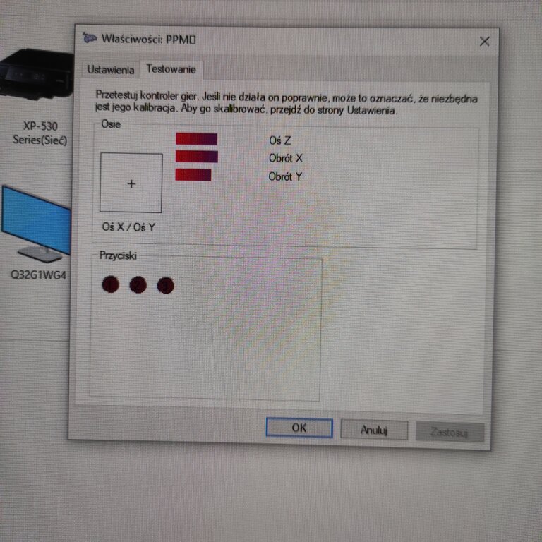

idfx Opublikowano 13 Grudnia 2014 Opublikowano 13 Grudnia 2014 Mam mały problem z tym symulatorem (oraz ClearView). Próbuję użyć jako kontroler aparaturę Spektrum Dx4e. Mam do niej interface USB->jack. System widzi urządzenie jako Input Device - "PxRC PhoenixRC USB Interface", ale niestety nie jako "game controller" czy jakoś tak. W symulatorze Phoenix RC śmiga wszystko bez problemu, więc domyślam się, że musi mieć zaszyte jakieś sterowniki. Podłączyłem na szybko pada od PS4 i urządzenie pojawia się w systemie jako Wireless Controller i działa od ręki. Czy da się jakoś oszukać system i zmienić kategorię mojego interface'u od Spektruma z nieznane urządzenie na game controller ? Może ktoś próbował ?
Robert Tomzik Opublikowano 14 Grudnia 2014 Opublikowano 14 Grudnia 2014 Koledzy, próbował ktoś może z Futabą? Posiadam model T7C i interfejs HID USB. Wystarcz podłączyć włączoną aparaturę poprzez kabel do komputera, odpalić program i tyle?
robertus Opublikowano 14 Grudnia 2014 Opublikowano 14 Grudnia 2014 Jeśli aparatura będzie widoczna w kontrolerach gier jako jakiś pad lub joystick to w symulatorze tez będzie widać.
Robert Tomzik Opublikowano 14 Grudnia 2014 Opublikowano 14 Grudnia 2014 Ok, działa mam tylko problem ze skonfigurowanie gazu, nie mogę całkowicie zdjąć gazu i dodać maksymalnych obrotów...
robertus Opublikowano 14 Grudnia 2014 Opublikowano 14 Grudnia 2014 Wykalibruj w windowsie a potem w symulatorze

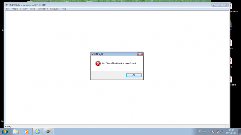

Mozart Opublikowano 2 Marca 2015 Opublikowano 2 Marca 2015 Wyczytałem, że taki komunikat występuje, gdy mam nieodpowiednią kartę graficzną... Czy na tej, którą posiadam --- NIVIDIA GeForce GTX 650 Ti nie uruchomię symulatora? Miał ktoś podobny problem? Czy wchodzi w grę jedynie zakup innej?
robertus Opublikowano 2 Marca 2015 Opublikowano 2 Marca 2015 Wygląda jakbyś nie miał zainstalowanego directX. Ja mam starą Geforce 9600GT i hula bez problemu.
Francka Opublikowano 2 Marca 2015 Opublikowano 2 Marca 2015 Zainstaluj nowy DX 9 powinno ruszyć http://www.microsoft.com/pl-pl/download/confirmation.aspx?id=34429 Sprawdź czy masz aktualne sterowniki karty graficznej
robertus Opublikowano 2 Marca 2015 Opublikowano 2 Marca 2015 uruchom z pola uruchom dxdiag i zobacz co jest w zakładce ekran. Czy masz włączone opcje przyśpieszenie direct3d, directdraw? poczytaj tutaj: http://support.microsoft.com/kb/191660
Mozart Opublikowano 2 Marca 2015 Opublikowano 2 Marca 2015 Dziękuję za odpowiedzi/pomoc! Okazało się, że wystarczyło zaktualizować sterowniki ze strony producenta karty graficznej
