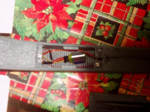

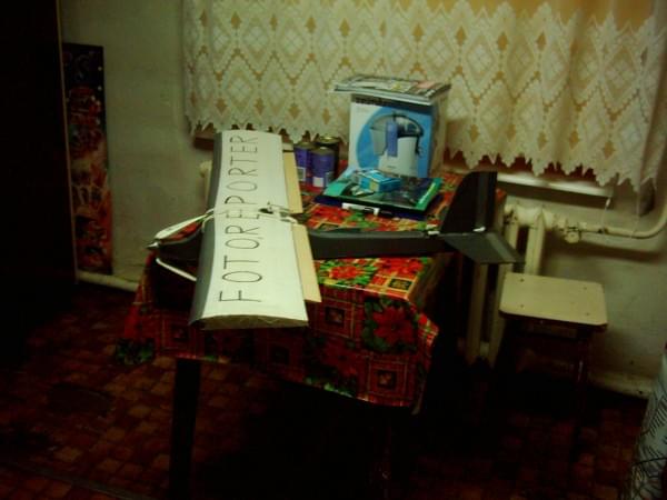

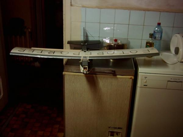

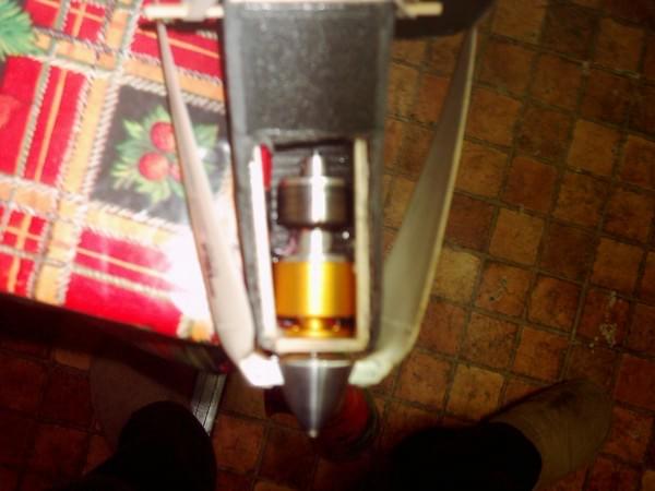

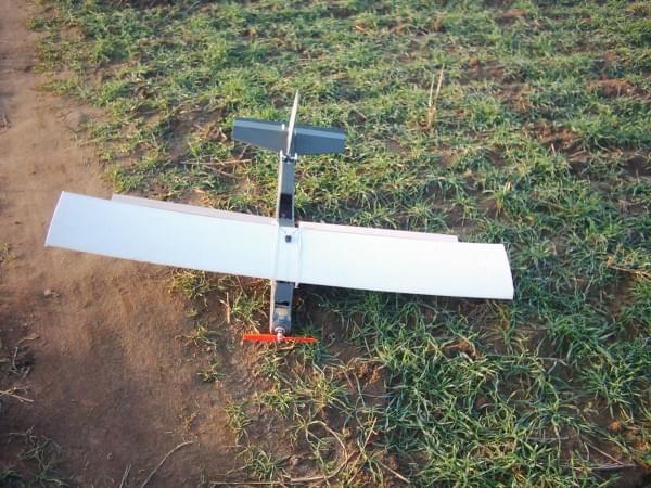

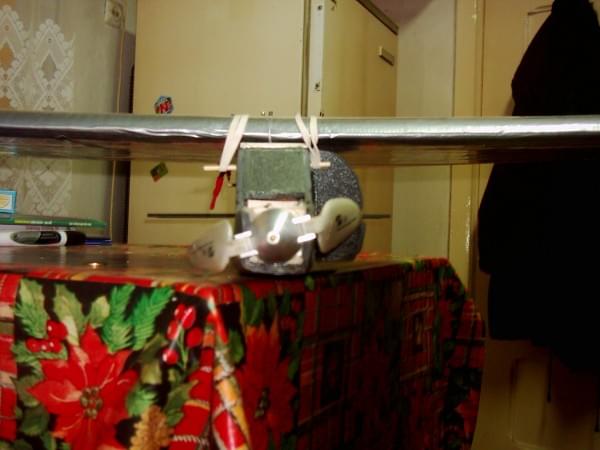

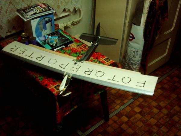

elektron Opublikowano 29 Grudnia 2006 Autor Opublikowano 29 Grudnia 2006 No i wstawiam foty:) ZDJECIA DLA OSOB O WYJATKOWO MOCNYCH NERWACH Fotoreporter nie musi byc ladny, ma dobrze sluzuc "Bogu i Ojczyznie" Nie chwalac sie - Jest to moja juz 3-cia wlasna(wymyslona CRD) konstrukcja ktora ma tak dobre wlasnosci lotne Pierwszy moj model (tez CRD) mial speed 480 i wage 900 gram z aparatem i spokojnie latal Nie patrzcie na syf w pokoju i kuchni :D Zdjecie jeszcze przed dodaniem napisu Gondola na aparat Silik jest oddzielony od pakietu 2 grodziami z depronu pomiedzy ktorymi jest napchana gabka Odbiornik ma wlasna "kabine" zamykana na magnesy
