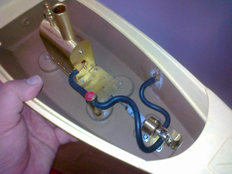

Rurociągi parowe podłączone !
Napięcie wzrasta ......właściwie ciśnienie  !!!  :D  :D  :D

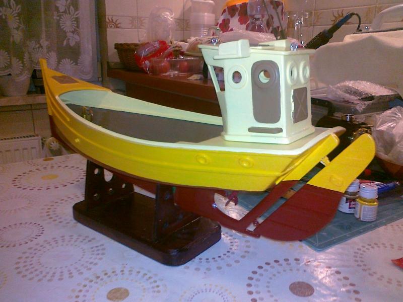

Łódka wymaga jeszcze wykończenia ale pływać może !!
Spróbujemy !! B)

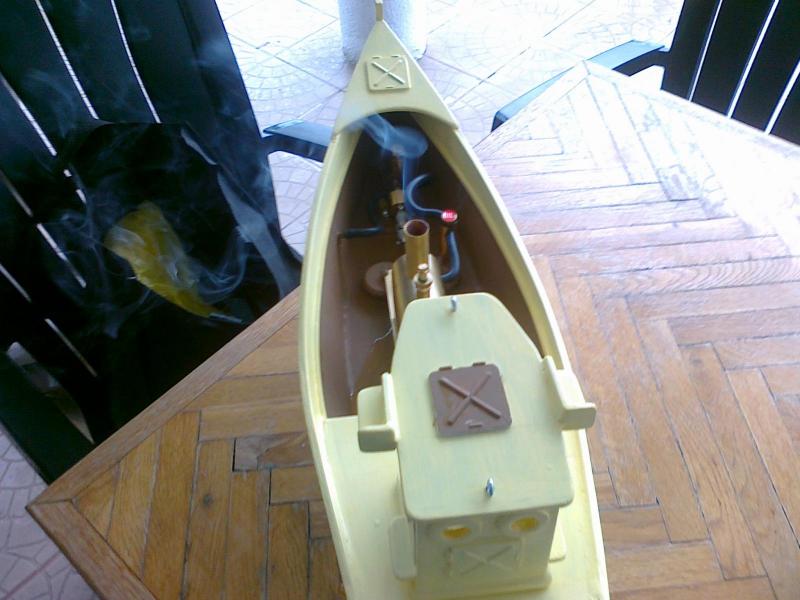

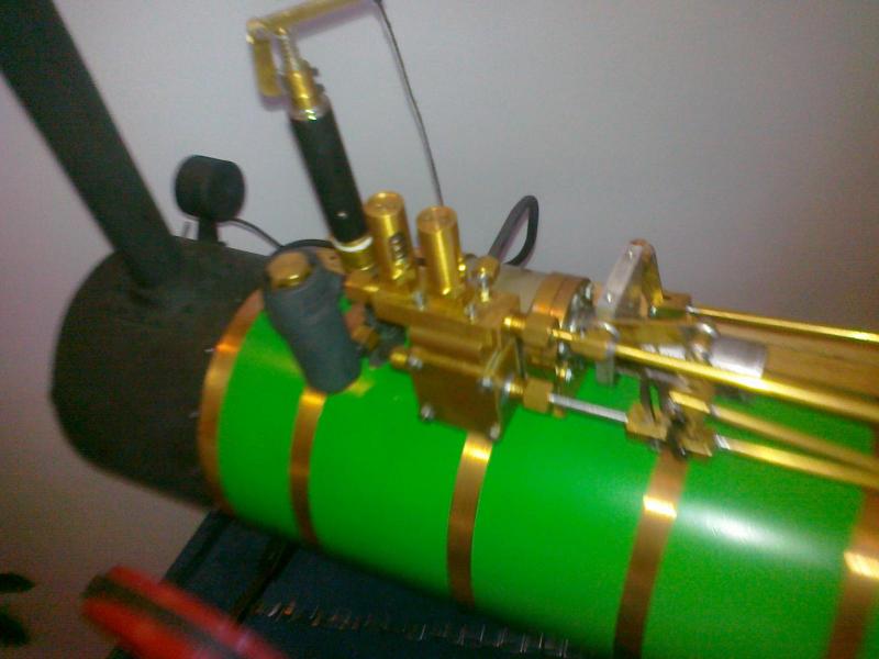

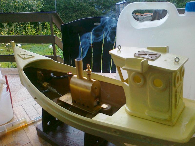

Chyba się trochę przesunie,aż do usunięcia drobnych niedogodności ! Dzisiaj na spotkaniu u kolegi Andrzeja w Aleksandrowie ( zamknięcie pływającego sezonu  B) ) odpaliliśmy kociołek eksperymentując z różnymi paliwami.
Przewidywane było wodowanie malucha  w basenie przydomowym, ale złośliwe przycieranie panewki wału śrubowego  i bicie przegubu kardana nie pozwalało na prawidłową pracę zestawu ( z uwagi na zakończenie prac umożliwiających wodowanie w nocy o 3.... :rolleyes: nie zdążyłem sprawdzić wszystkiego na stole.....)
Diagnostyka usterek została przeprowadzona , teraz trzeba je usunąć i dopiero potem popływamy. W trakcie diagnostyki maszyna wystartowała na sprężonym powietrzu i chodziła bez zarzutu , ale ciśnienie mieliśmy większe niż generowane w kociołku. Na 0,5 bara maszyna pracuje elegancko i "pokazuje pazur" , 0,2 bara wystarcza do spokojnej, równej pracy. Kociołek w dzisiejszych warunkach ( dość zimno , deszczowo i wietrznie) chyba pracował na zbyt niskich parametrach jak dla oporów generowanych przez zespół "przycierających się " łożysk i bijący kardan. Po poprawkach będzie dobrze ! :)

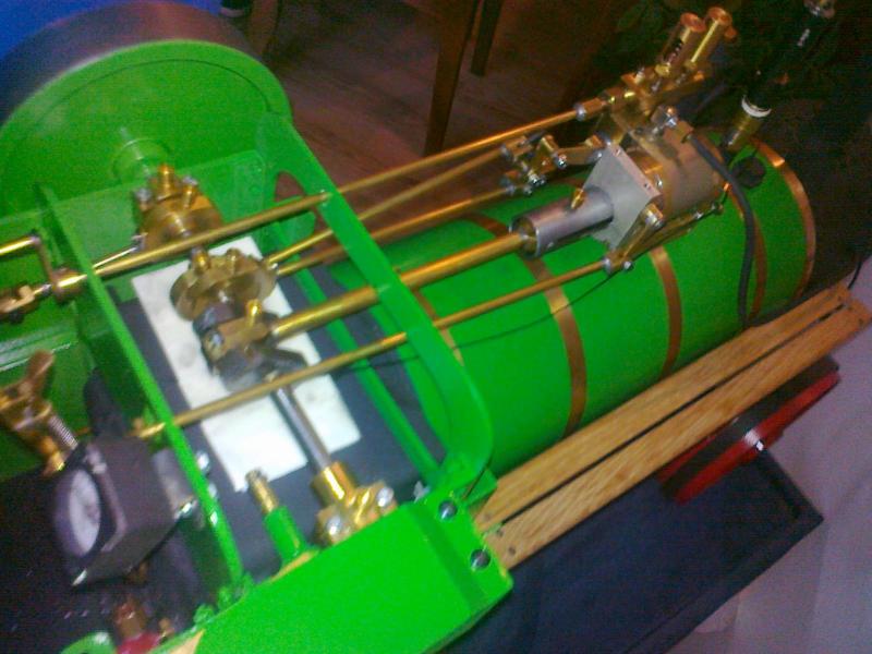

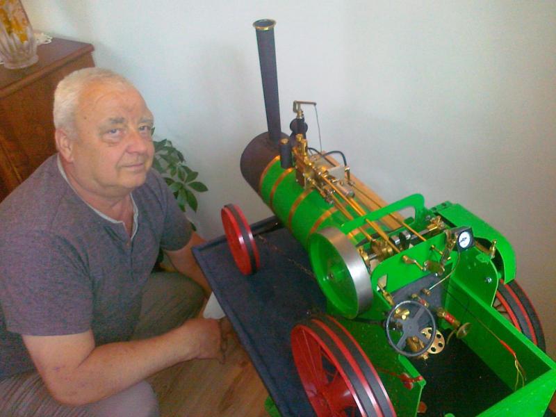

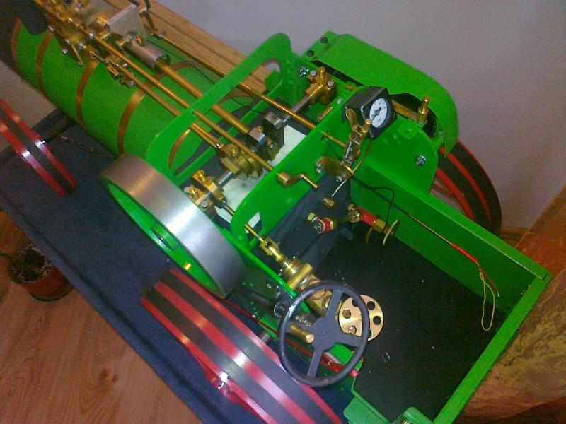

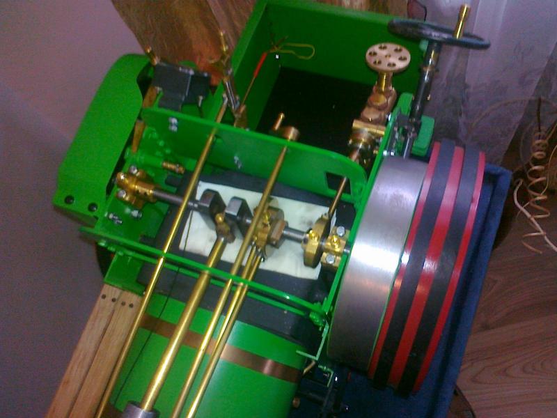

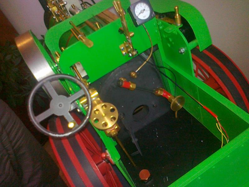

Impreza zakończeniowa sezonu poza tym bardzo udana, chociaż nie popływaliśmy na jeziorze z powodu deszczu  uruchomiliśmy na sprężonym powietrzu nową "hand made" lokomobilę gospodarza, a koledzy popływali modelami w basenie ogrodowym  !!!!  :D  :D  :D

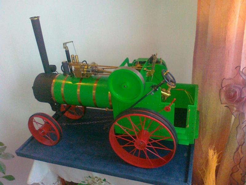

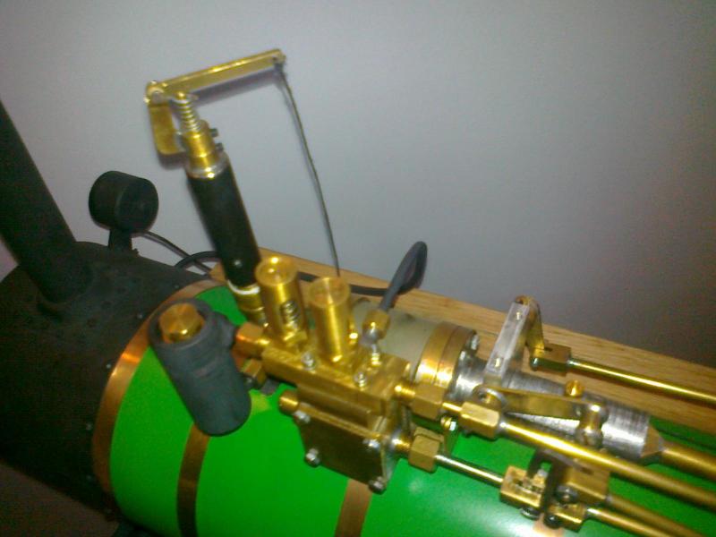

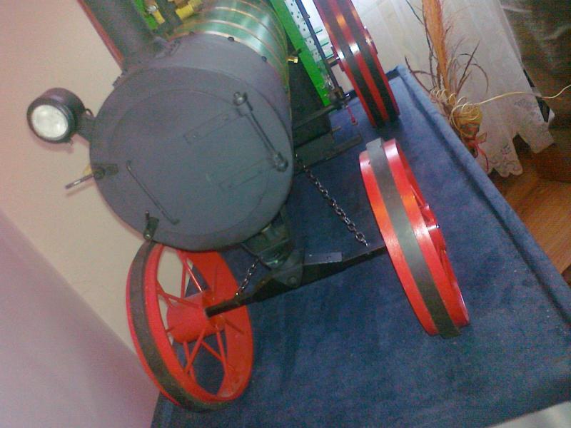

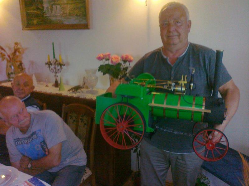

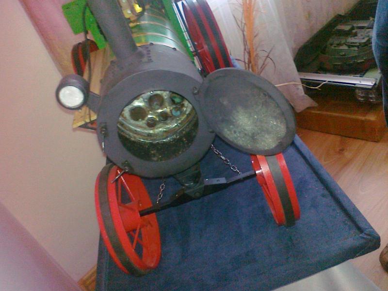

Lokomobila zbudowana od podstaw z paleniskiem w osłonie płaszcza wodnego. Paliwo to NAPRAWDĘ WĘGIEL !!!
Andrzej to perfekcjonista - zrobił sobie nawet specjalną szufelkę do podkładania pod kocioł !!!!
Fotki i film w załączeniu !!

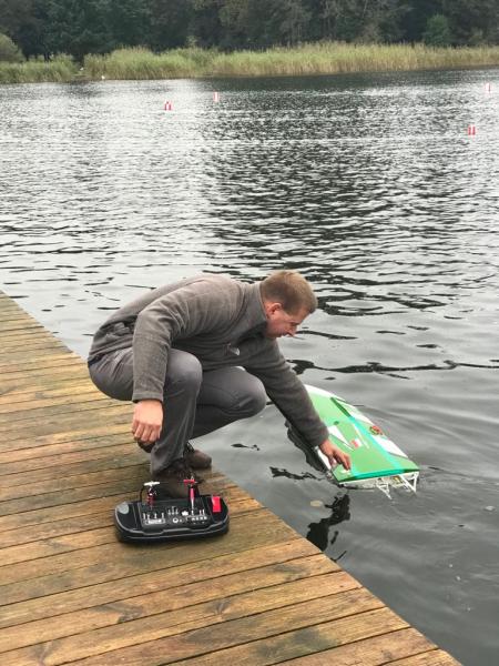

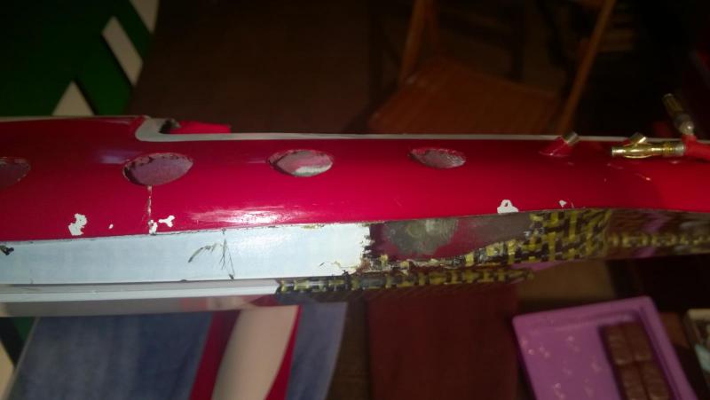

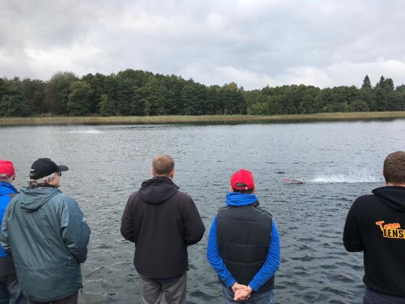

Zawody w Bornem Sulinowie zakończyły sezon ścigania. Warunki były sztormowe, wiatr do 4Bf i spora fala mocno zaważyły na wynikach. Odbyły się 3 biegi w każdej klasie, do wyniku liczone były 2 najlepsze. W klasie mono 1 dopadł mnie pech, startuje 7 letnim  już  modelem, model pływa bez zmian  i przynosi wyniki. Niestety w 1 biegu miałem kolizję, nieświadomy, że uszkodzenie jest znaczne płynąłem dalej. Okazało się, że dostałem strzał w komorę, model kolegi przebił się do środka i zalałem model. Szybka akcja naprawcza, łatanie czym się da i suszenie wyposażenia pozwoliło dokończyć zawody. Ostatecznie w tej klasie na 4 miejscu. Teraz model czeka naprawa. Co ciekawe, mimo sporej ilości wody, model szedł i regulator ani odbiornik nie padły. Tu procentuje markowy sprzęt. W klasie mono 2  woda mi pasowała, mam bardzo ciężki model z bardzo wysoko obrotowym silnikiem. Stosuję małe śruby przez co model nie buja się i idzie stabilnie jak kowadło po falach. Zaliczyłem 3 dobre biegi, dwa z nich wygrałem i ostatecznie przywiozłem drugie miejsce. Podstawą na pomoście jest dobry i czujny mechanik, który informuje o sytuacji na trasie i potrafi szybko złapać model w celu np poprawek steru czy statecznika. Popływałem też dużym modelem po trasie ale dziś rano fala była tak długa i wysoka, że nie dało się otworzyć pełnego gazu mimo skali modelu i jego wagi.
Foto P.Z
Uszkodzenie
Przy modelach jest zawsze co robić

Na gladkiej wodzie chodzi 120. Na takiej fali duzo wolniej ale pływa sie komfortowo bo gabaryt jest.
Nieźle pogina Twoja MACHINA !!!  :D

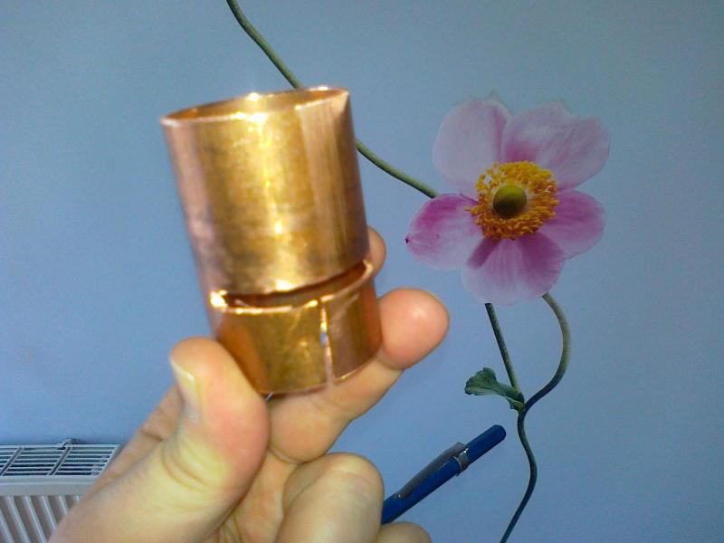

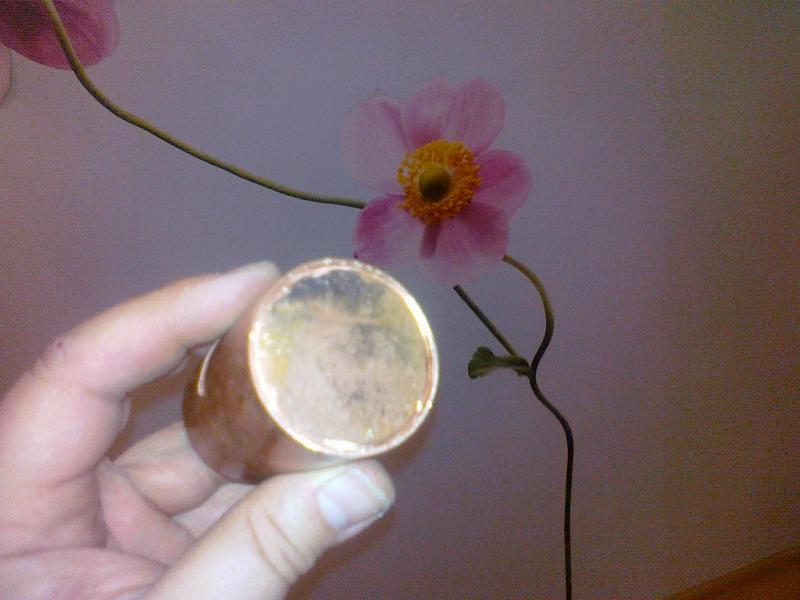

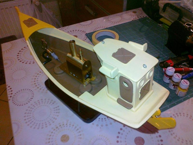

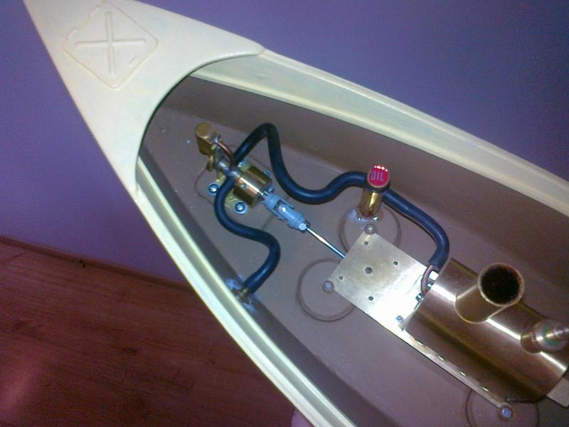

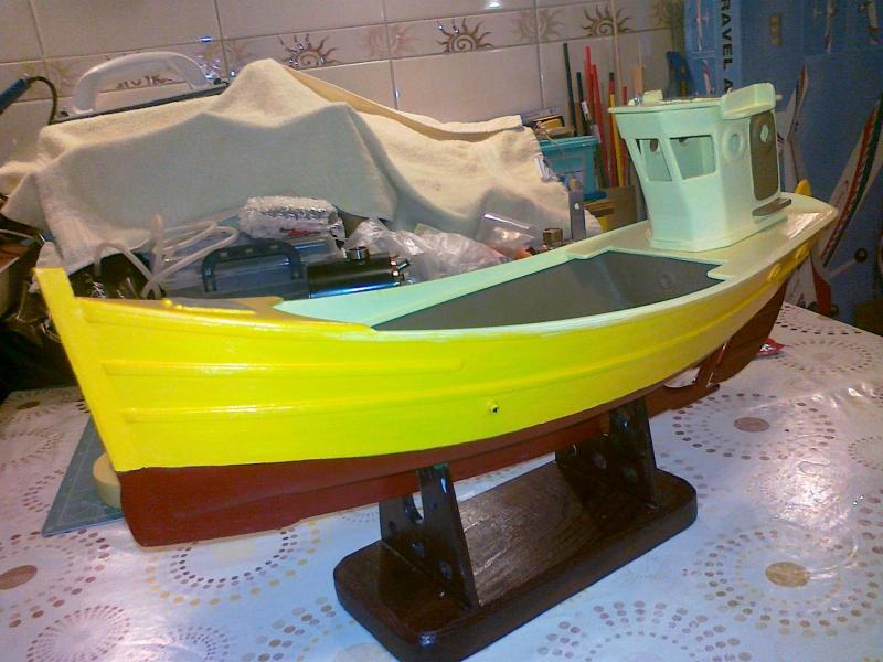

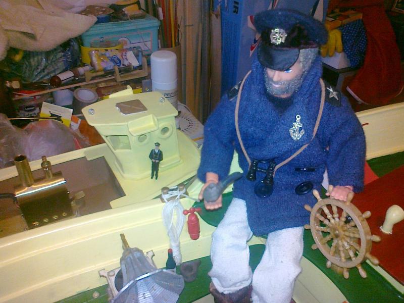

Nieco się wkurzyłem na chiński mikrokociołek do kuterka !
Trochę za mała wydajność i w warunkach polowych na wietrze i w chłodzie "ne funguje"  :(:ph34r: , pluje wodą i szybko traci ciśnienie .
Wprawdzie ładnie wygląda i do pokazów działania zestawu parowego kocioł - silnik , w domu, bez obciążenia silnika wałem napędowym i śrubą - jak widać na filmach - nadaje się
jak najbardziej, :rolleyes:

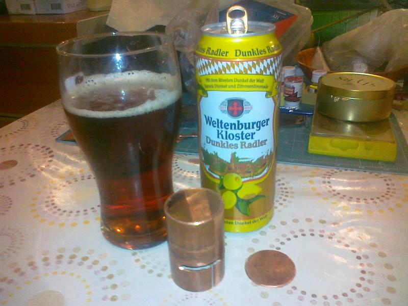

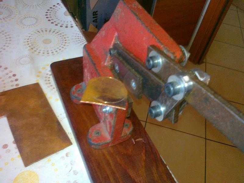

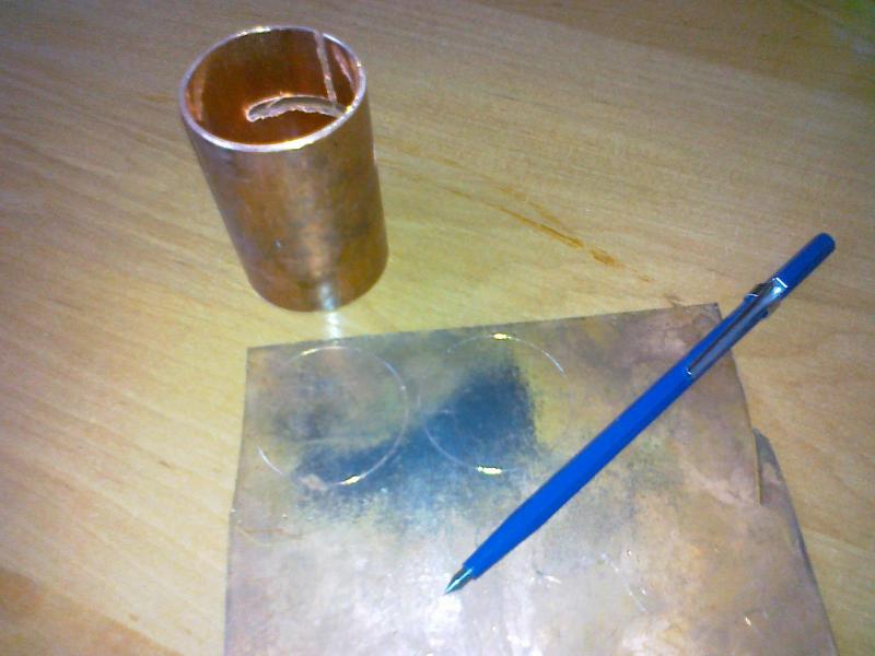

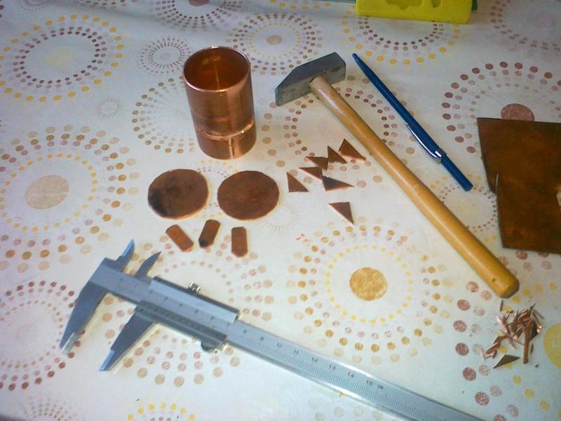

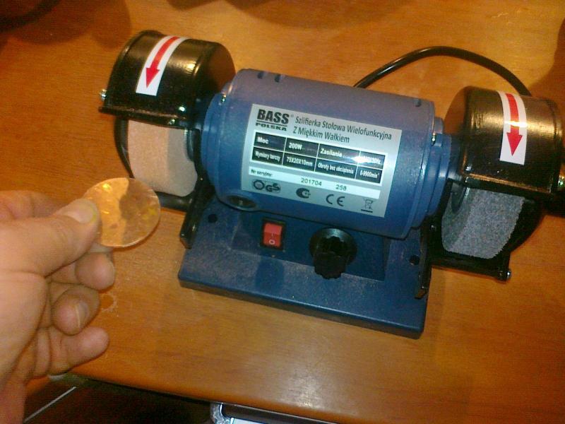

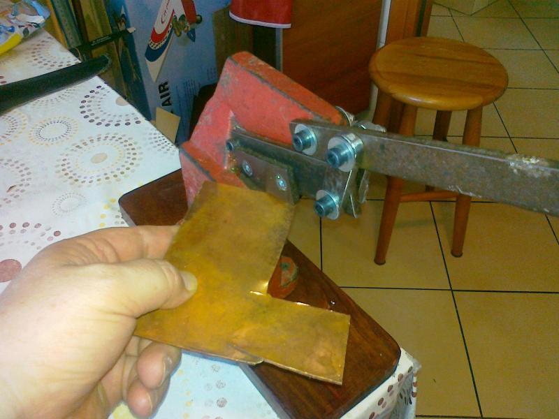

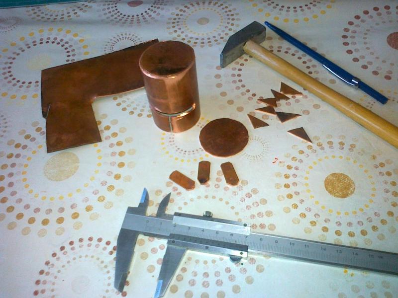

Wobec powyższego zabrałem się za wykonanie nowego, wydajniejszego kociołka pasującego gabarytowo do kuterka !
Jak to nie zagra, przechodzę w mikrokuterku na napęd elektryczny - wychodzi na to, że w parze musi być pewien minimalny gabaryt siłowni, aby cały układ
do pracy na zewnątrz miał odpowiednią sprawność !
Jak mawia nasz kolega Andrzej "od lokomobili" z Aleksandrowa - małe jest piękne, ale DUŻE DZIAŁA  :P
Kociołek w produkcji !
