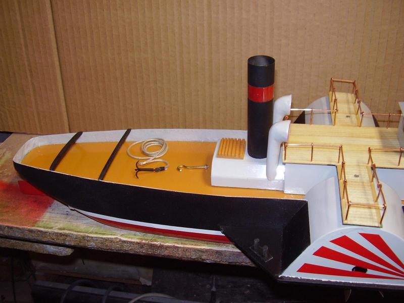

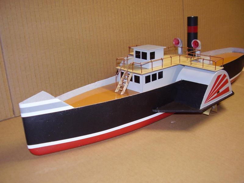

Dorobiłem łuki ochronne pod linę na rufę i dojdzie hak. Jest także prostokąt z podłużnymi nacięciami nad kocioł. Coś podobnego jak ma Glasgow. Odbojnica niepotrzebna. Dobija tamborkiem na którym jest listwa i powinny wisieć plecionki. Na półce będzie pachołek, na rufie też coś. Na dziobie kotwica i flaga Bydgoszczy.
Andrzej, czy będziesz chętny na taką flagę do modelu. Jak zamawiać w Osielsku to większą ilość.
Doszły detale o których wcześniej pisałem. Jest greting na rufę ale jeszcze schnie farba.
Haczyk do holowania. Zrobiłem za krótki. Jak dojdzie do holowania to może wyrwać ściankę. Powinien być do drugiej ścianki.
Woda w wannie, to niech sobie popływa. Nie szukałem odbiornika tylko na testerze serw i dlatego bez nadbudówki. Mniejsze zanurzenie to i łopatki mniej zanurzone. Zapowiada się obiecująco. Ma jeszcze spory zapas obrotów. Bez tamborka nie chciałem ryzykować nachlapania.

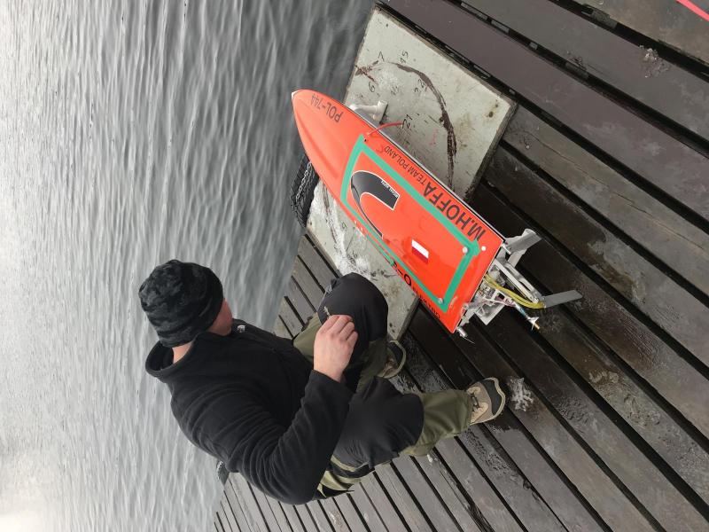

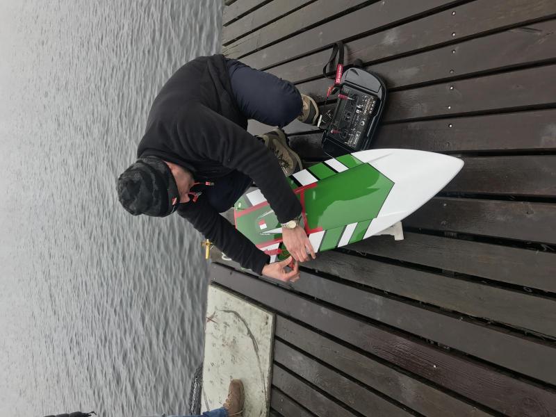

No i po imprezie. Jak zwykle było doskonale, kwaterunek i jedzenie na wysokim poziomie. Towarzystwo na najwyższym . Kto chciał ten pływał, kto się chciał bawić ten się bawił. Poniżej kilka fotografii autorstwa Patrycji, która coraz lepiej sobie radzi z nadajnikiem na pomoście.

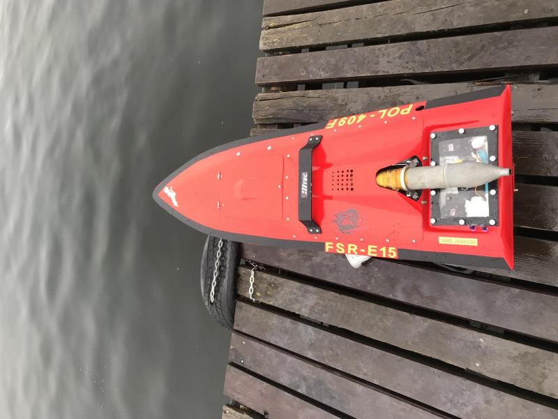

A KTO ( :o ) rozkwasił "dzióba" pomarańczowemu grzecznie pytam ???  :rolleyes:
Atakowaliście alianckie konwoje w Ślesinie   :D  :D ?
Widzę wprawdzie że to nie ze stada Michała bo napęd spalinowy !
Myślałem nawet nad wycieczką na to pływanie, ale inne obowiązki miały priorytet !
Może następnym razem .... B)

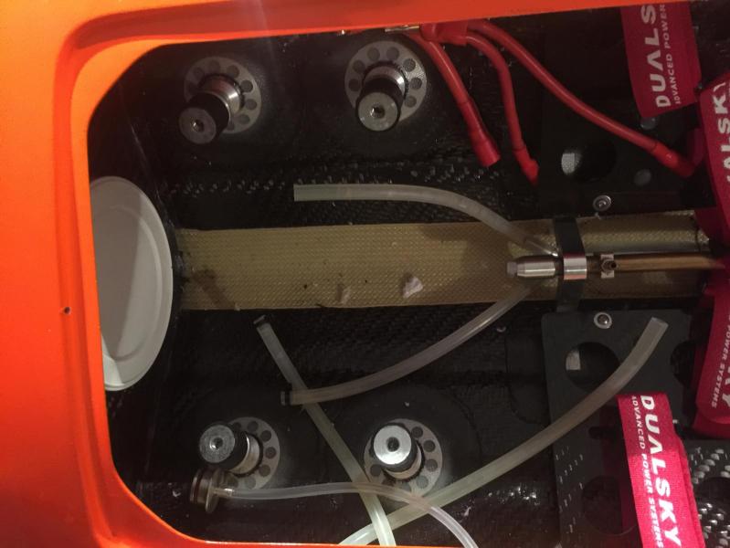

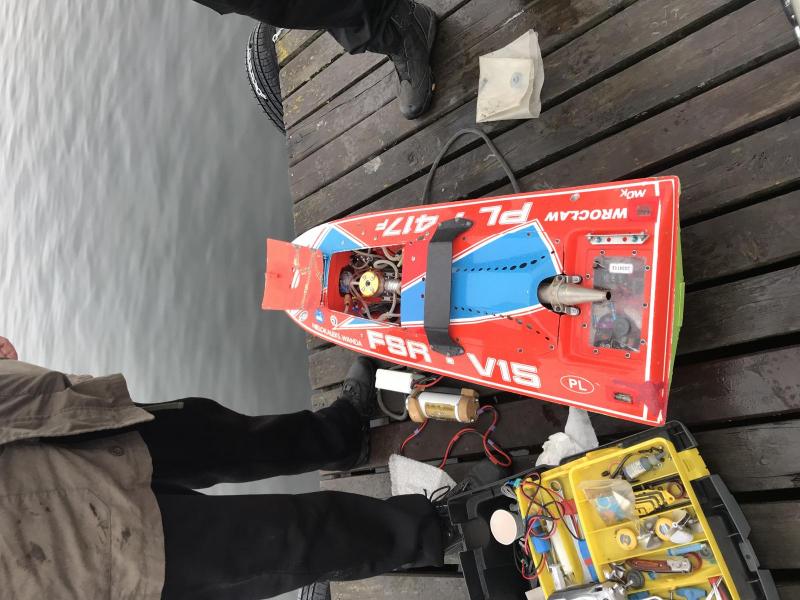

Na szczęście moje łódki wróciły całe. W pomaranczowej łódce z silnikiem 27 ccm pękł orczyk od serwa i model wpasował się w pomost. Tak się kończy wsadzanie g.. w szybki  i ciężki model.  Po wymianie orczyka model popłynął i za chwile poprawił w ten sam pomost. Muszę przyznać, że akwen w Mikorzynie jest bardzo przystępny dla modelarzy. Sam ośrodek Wityng także. Gdyby była większa ekipa to można by tam fajny weekend nad wodą spędzić...
  • Lubię to 3

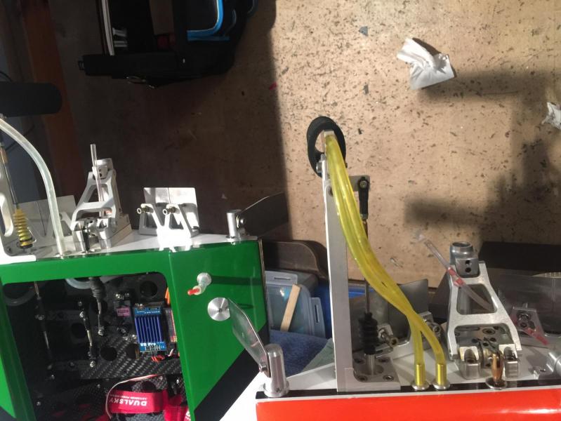

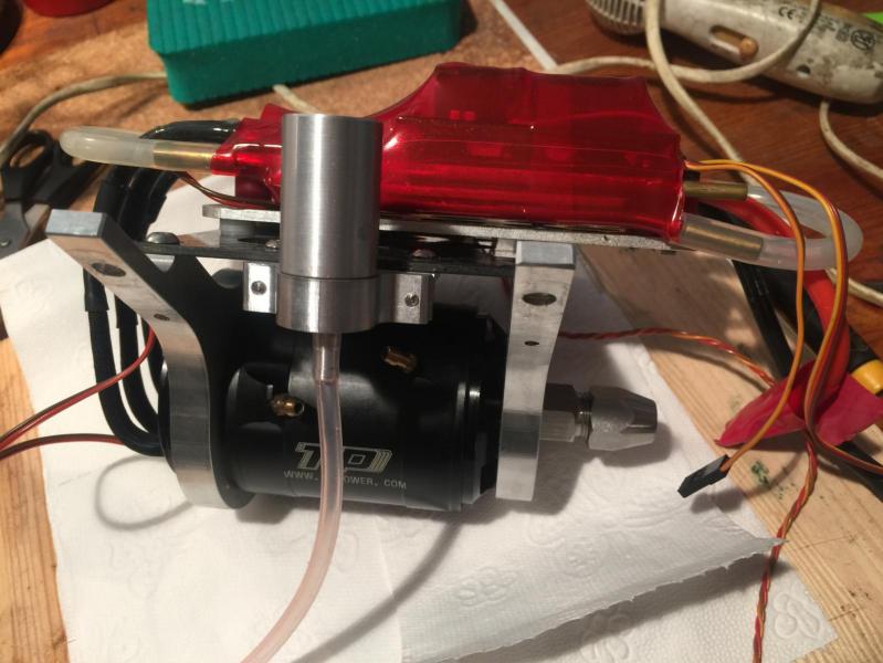

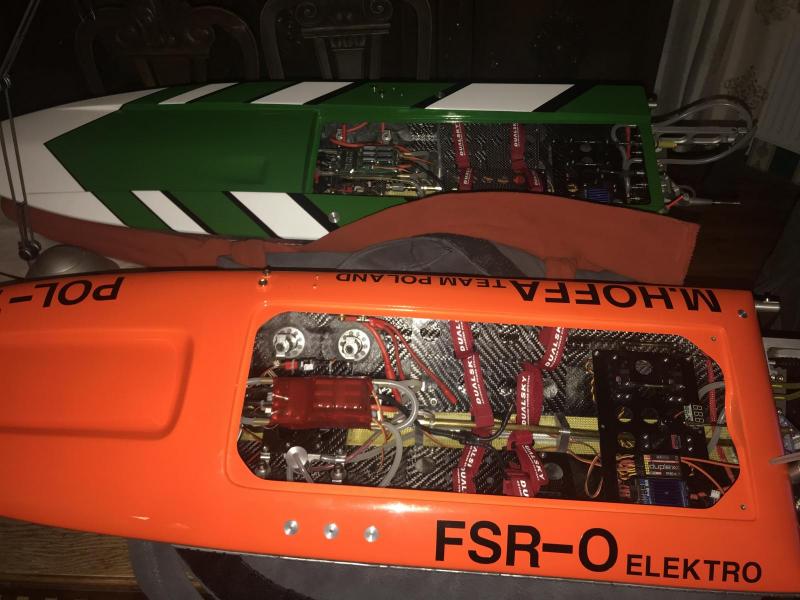

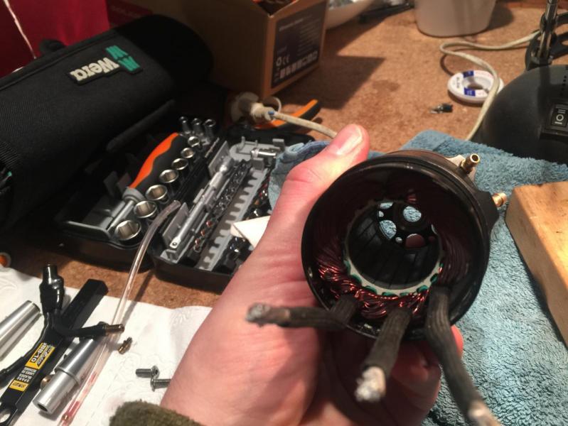

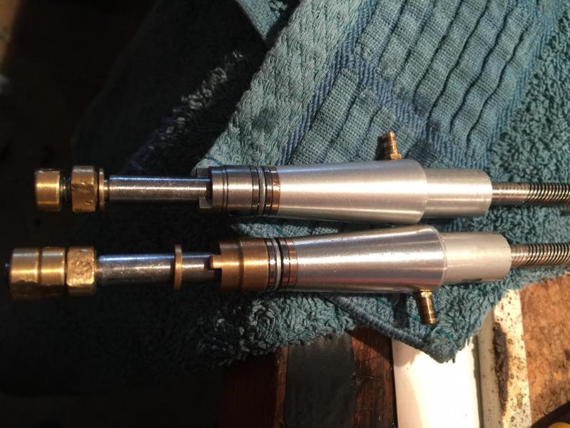

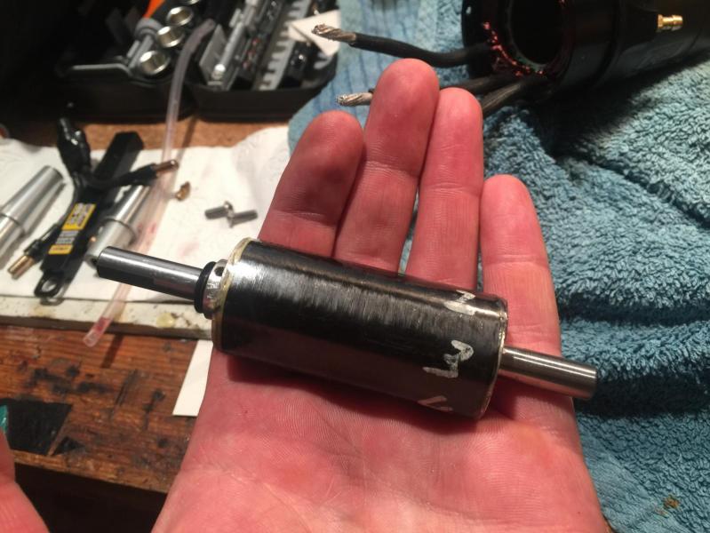

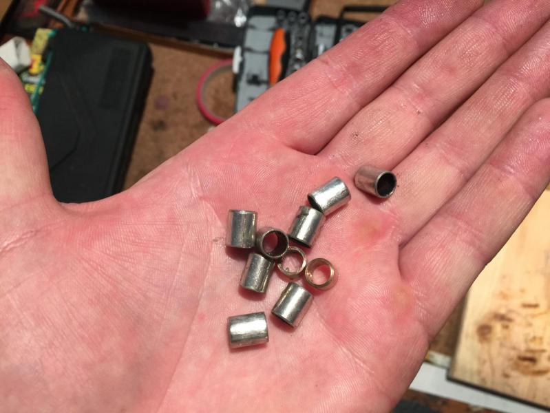

Obie łódki muszą przejść mały remont. Panewki wałów krzyczały już o wymianę . Oba modele mają łożyskowanie na panewkach zwijanych z blachy stalowej ze specjalną okładziną, jest to trwałe ale wszystko ma swój kres.  Pomarańczowej wydłubałem silnik bo podpadało mi łożysko przednie. Przy okazji możecie zobaczyć jak wygląda wirnik i stojan tak dużego i mocnego silnika. Wirnik jest owinięty węglem i kevlarem aby nie rozleciał się od siły odśrodkowej.
  • Lubię to 4

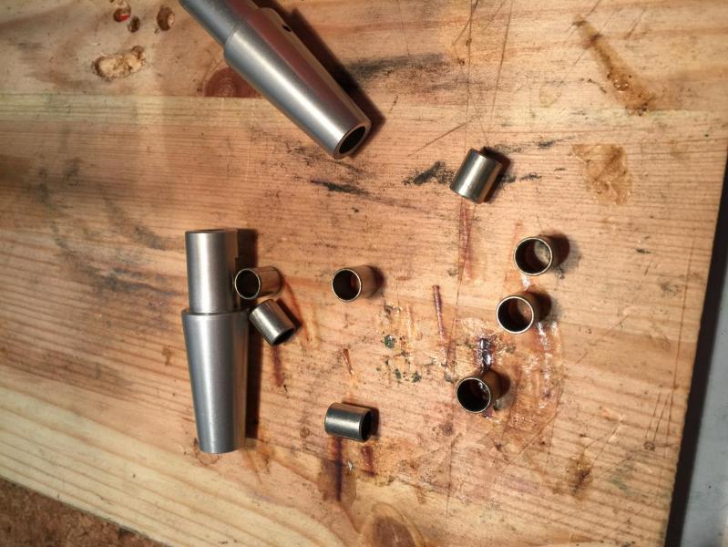

Wygrzebałem stare panewki, potrzebna jest
do tego prasa lub
tokarka z konikiem i trzpień zrobiony na
wymiar. Obsady dostały nowe ślizgi, w Polsce
jest problem z ich kupnem bo mają calowe
wymiary. Miałem zapasy z Uk. Ostatnia podpora
przed zabierakiem śruby i łożyskiem oporowym
jest wykonana z brązu B101 i chroni duralowy korpus obsady wału.
Wały są gotowe do dotarcia na niskich
obrotach i pracy. Czas życia takiego kompletu
to około 1 godzina pracy.
