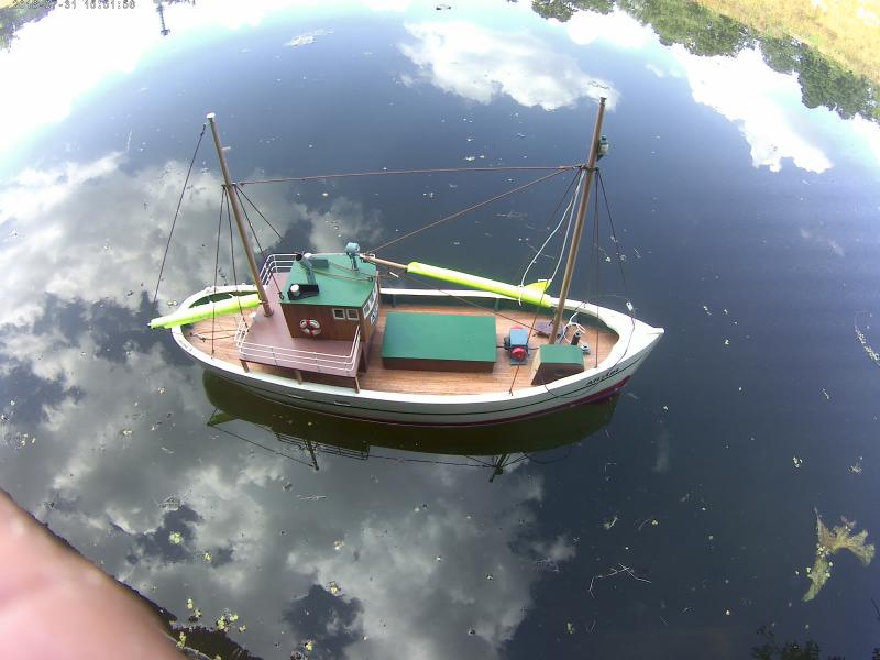

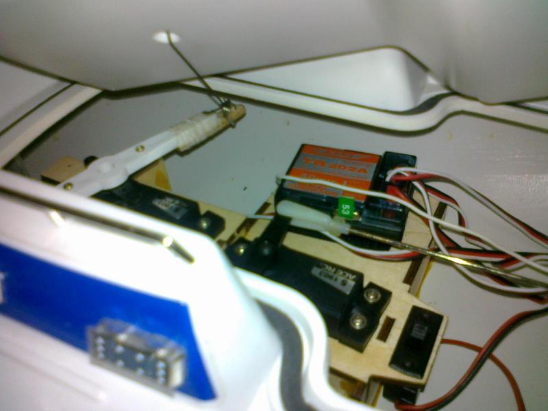

W środę uszykowałem Artura. Wstawiłem regulator dwukierunkowy i zamieniłem balast kamienny na ołowiany. Miałem problemy z elektroniką ale opanowałem. W czwartek woda na kanale była niezachęcająca więc kuter popływał w baseniku obijając się o bandy.

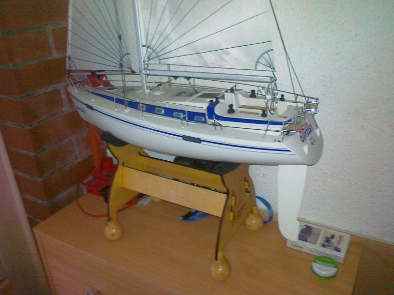

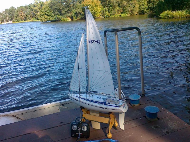

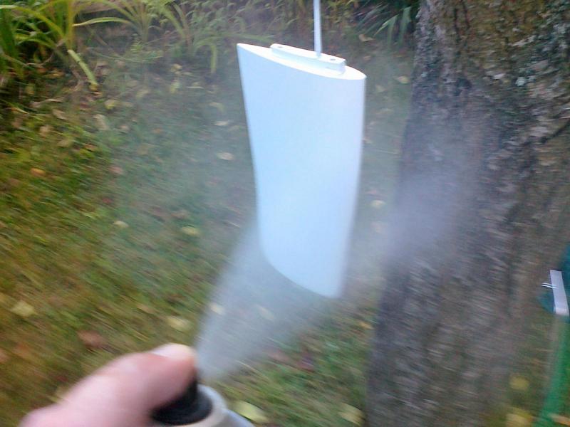

Mały tuning balastu ODYSEYA - jutro popływamy !!  :)

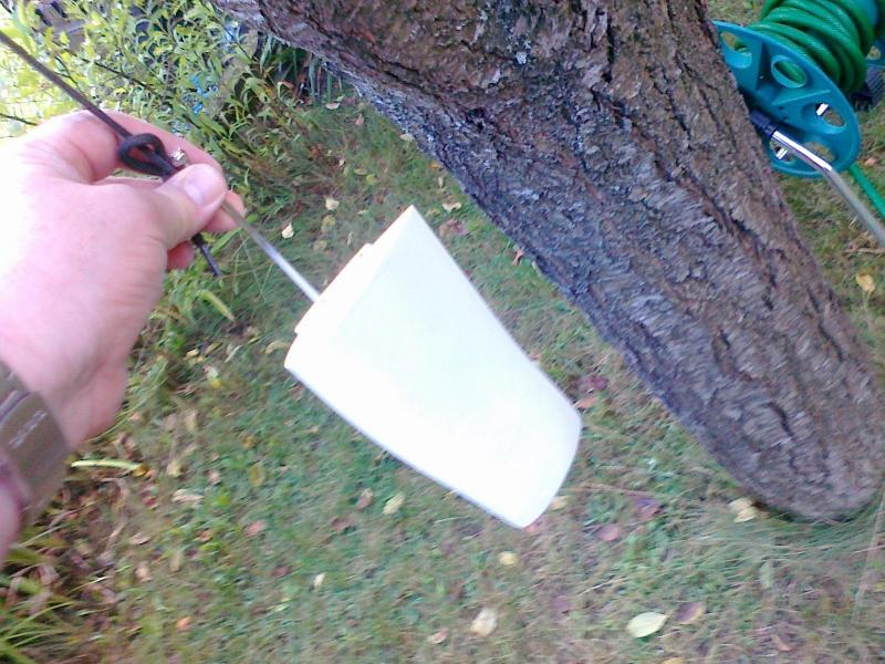

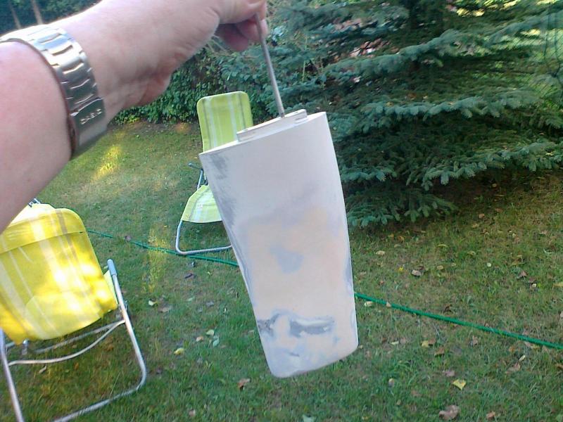

Przeszpachlowany, przeszlifowany, psiknięty i do dojrzewalni na drzewo ! B)
Kadłub z poprawionym ramieniem windy żaglowej już czeka !

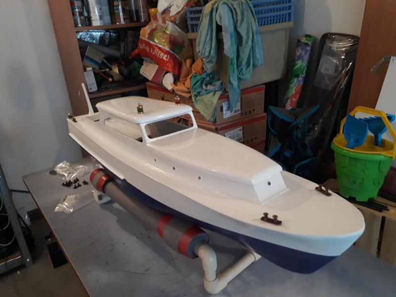

Wczoraj popływał kuter Artur rc. Za dnia z próbami przybijania do brzegu. Różnie to wychodziło z hamowaniem wstecznym. Zrobiłem test oświetlenia (niepełnego) po  zachodzie słońca. Lampa rufowa,żarówka za mocno świeci. Pozostałe diody. Chyba ta żarówka zabiera prąd diodom. Reflektor wcześniej mocniej świecił. Zielona i czerwona świecą do przodu, nie na boki i dlatego są słabiej widoczne. Zasilanie 2xAAA szeregowo.

całkiem nieźle zasuwa ten kuter, jaka długość artura ?
Dzisiaj też popływałem 2 godziny Zefirem na Kanale . Woda wysoka , pozarastany roślinnością wodną - ciekawiej się nawiguje. Bo byłem też najpierw na Balatonie , ale na powierzchni wody był jakiś zielony gęsty osad .
tak, jakiś szperacz na dziób by mu się sprzydał, bo trochu ciemno z przodu.
a te efekty dźwiękowe jak są realizowane ? to jest jakiś gotowy symulator, czy odtwarzacz mp3 ?
Ten dźwięk diesla wielocylindrowego i syreny są z modułu Arduino ze wzmacniaczem i głośnikiem. W moduł wgrany jest program z próbkami dźwięków.

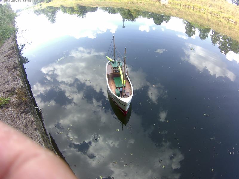

2 zdjęcia z wtorkowego pływania.

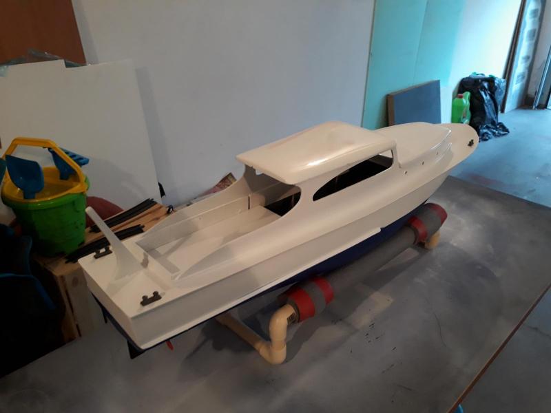

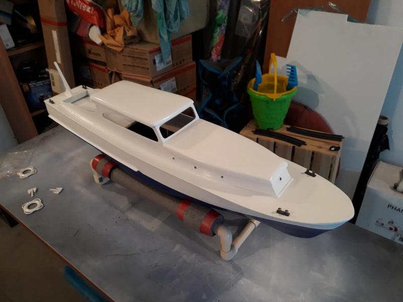

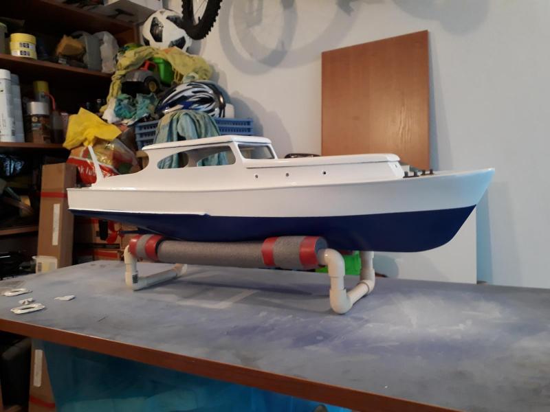

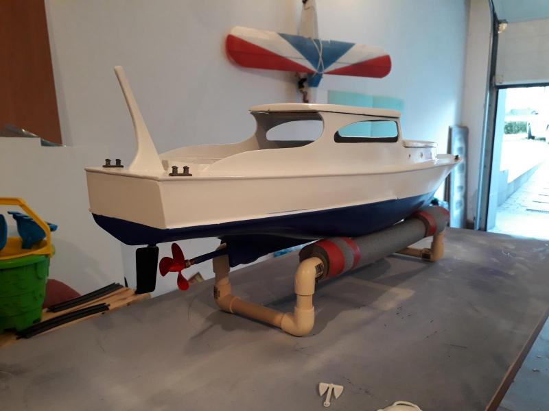

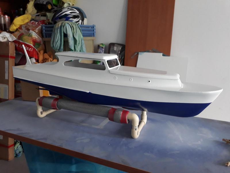

No Marcin, jachcik miodzio - oldtimerek jak się patrzy !!
Takim na marliny popłynąć jak Ernest H. ..... :wub:
Daj czarną śrubę Graupnera o tej samej średnicy i liczbie łopat - będzie miał właściwego "kopa" naprzód i wstecz ( bo na tej czerwonej wsteczny zawsze jest znacznie gorszy...) !!
Czekam na film z pływania - może zdążysz na 2 września do Zabartowa na pokazy ?
Ps.
Marcin - ja bym dał jeszcze małą stójkę pionową lub V  od wału do kadłuba, podtrzymującą wał przy samym łożysku śrubowym. Wał ma dość długi wysięg ( patrz trzecia fotka) i można go skrzywić np. przy nieostrożnym podnoszeniu czy stuknięciu w kamienie , może też wpadać w wibracje ! Ale to drobiazg, model ma potencjał !!  :)

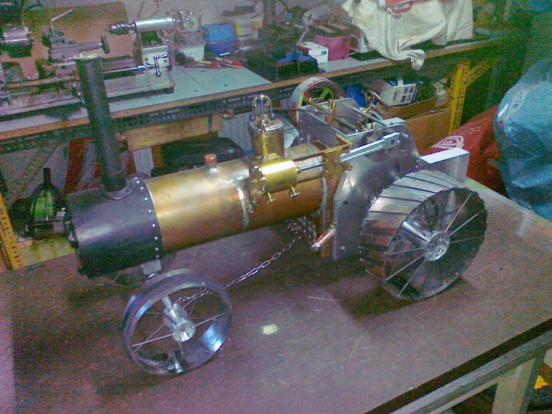

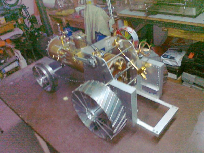

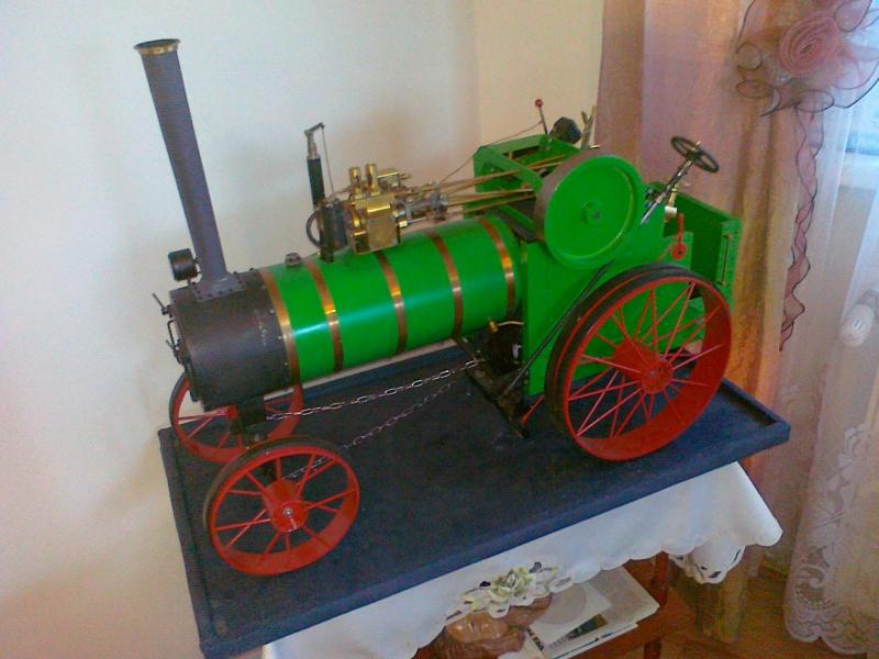

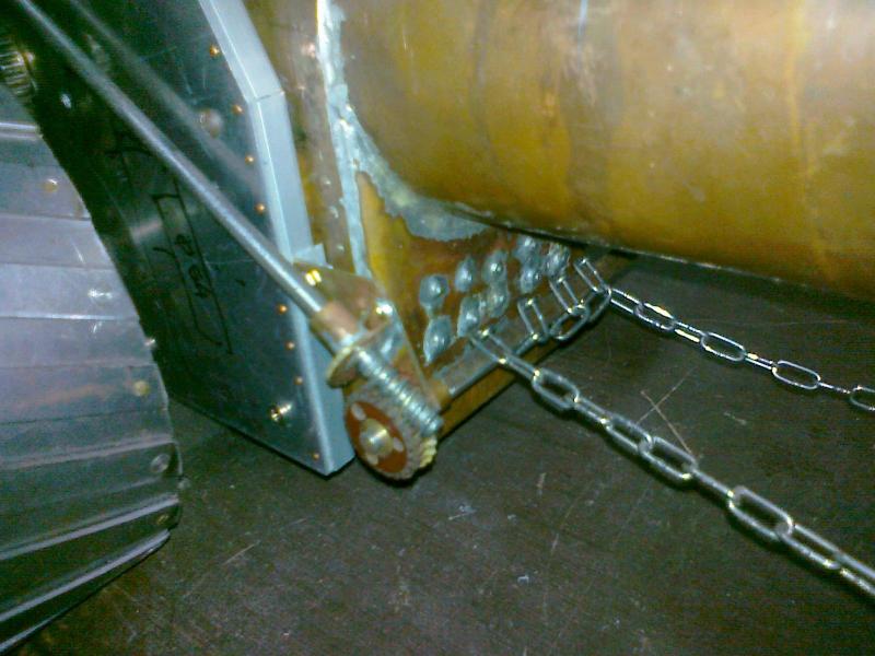

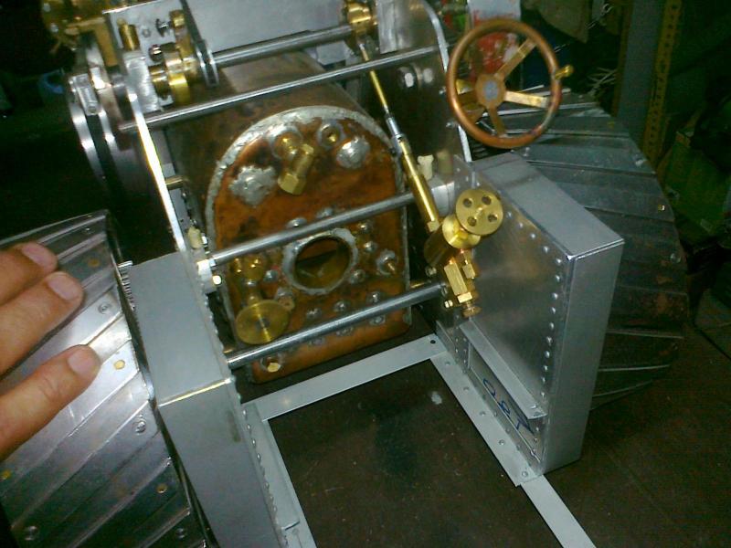

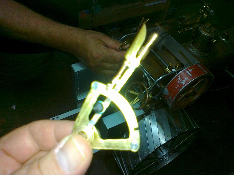

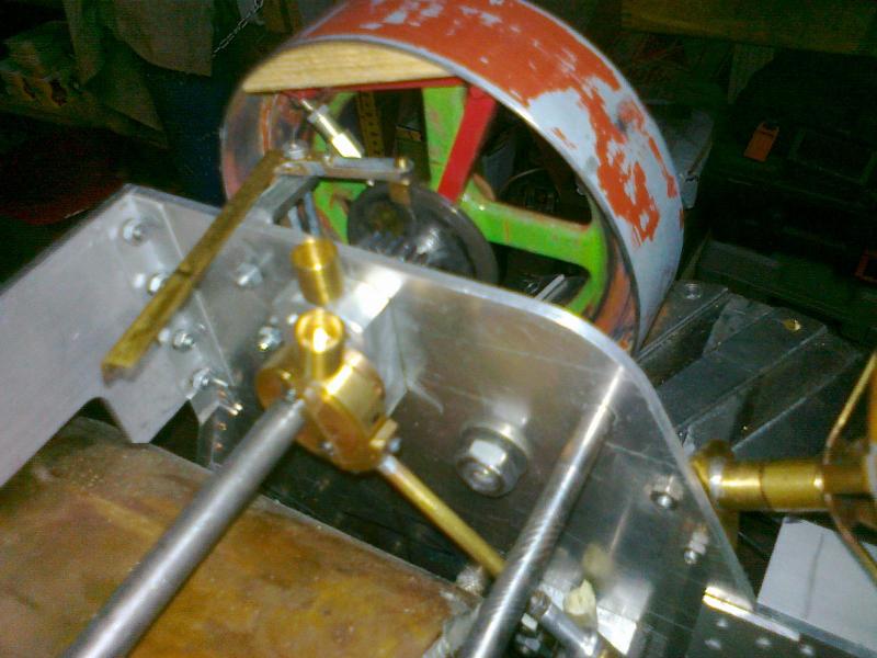

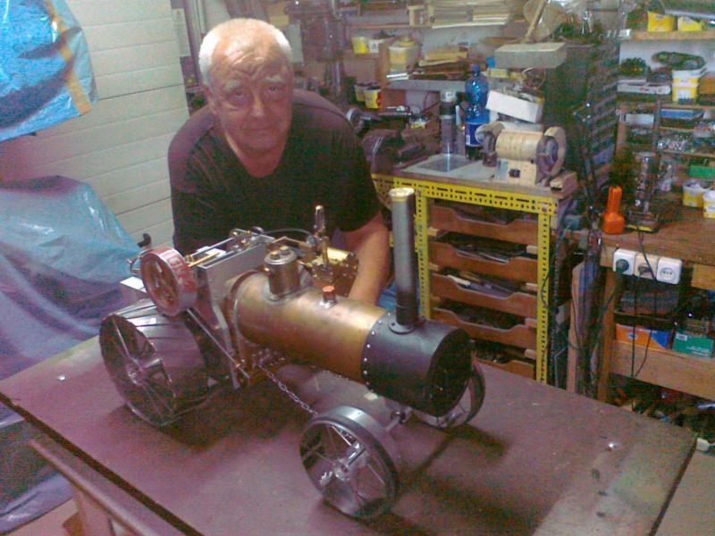

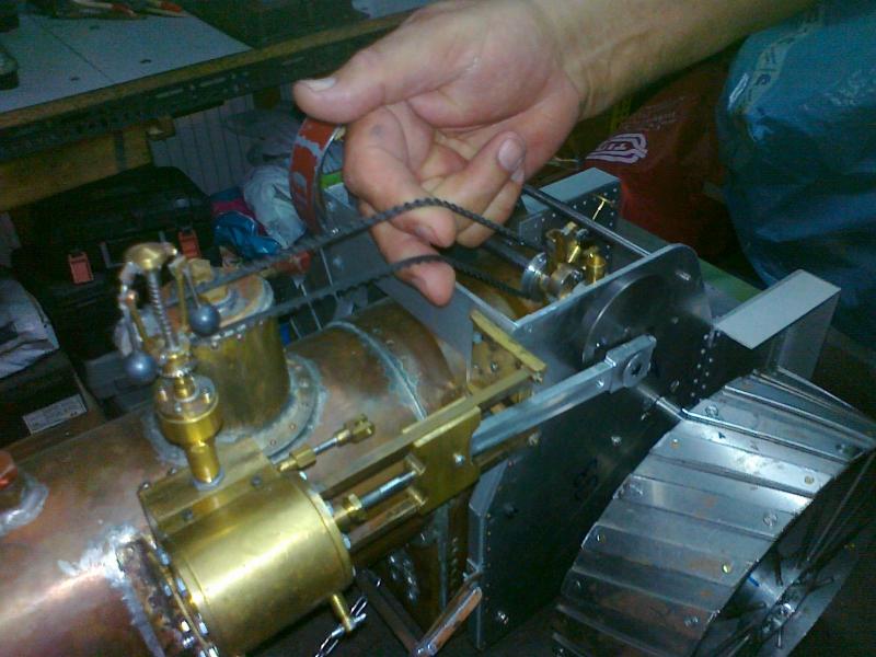

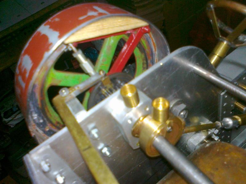

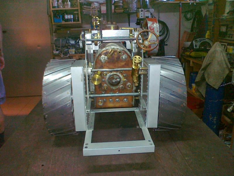

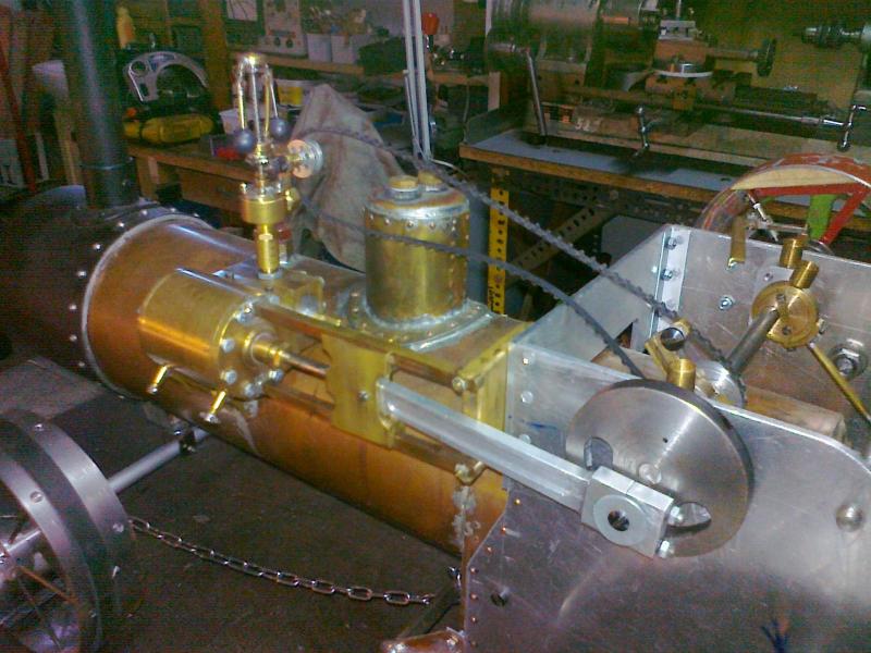

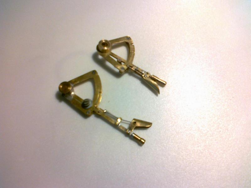

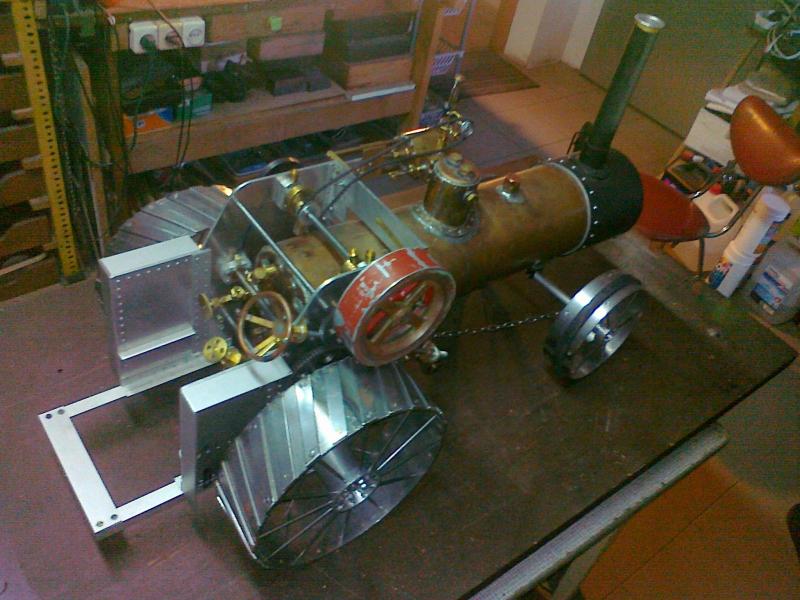

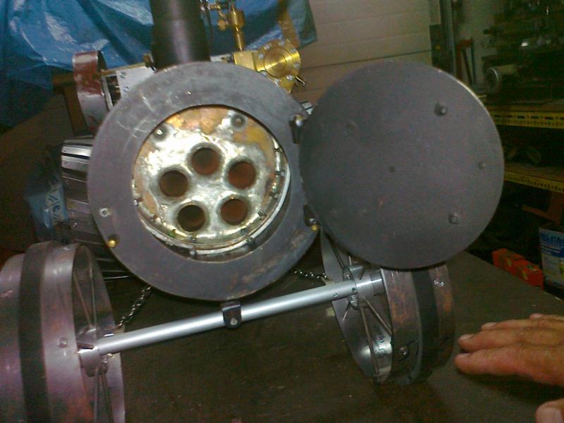

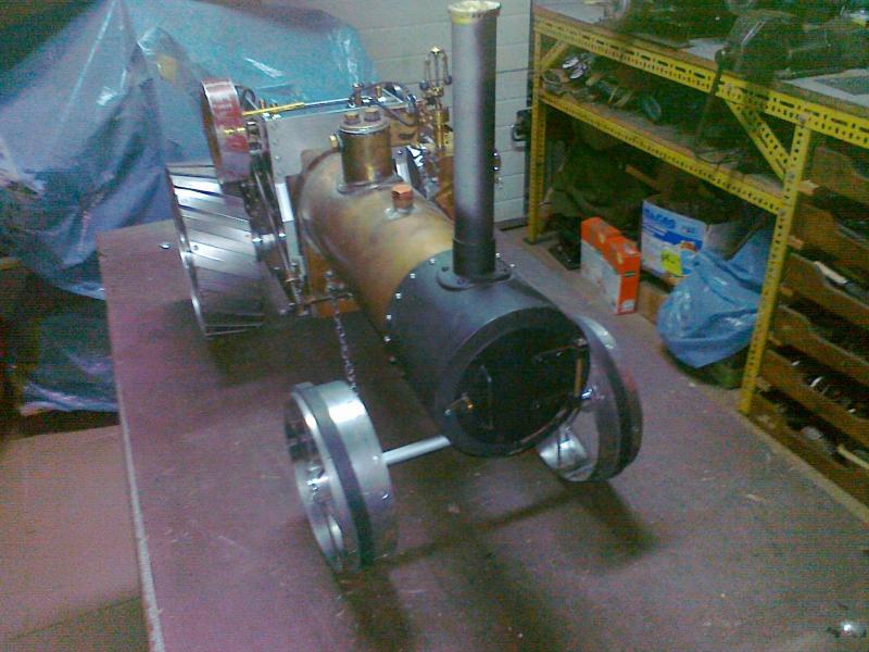

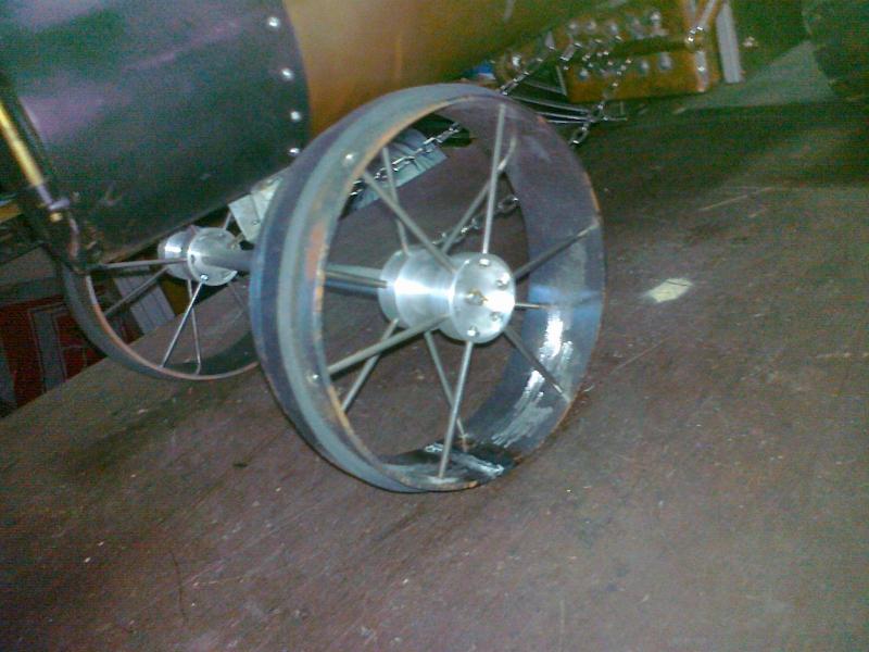

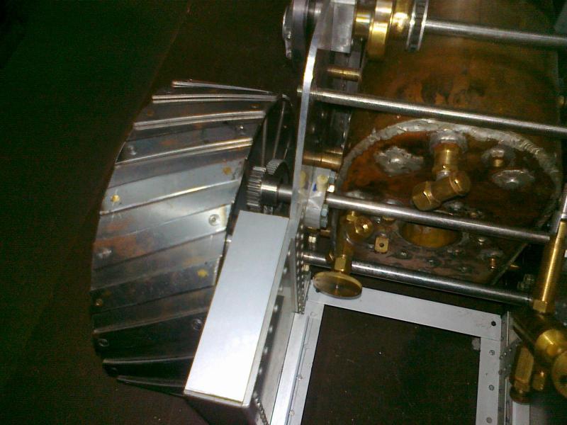

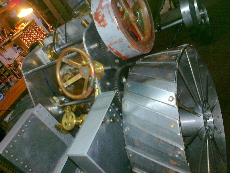

Dzisiaj wpadłem na kawkę do Andrzeja z Aleksandrowa no i takie cuda udało mi się sfotografować w warsztacie ! :wub:
Przede wszystkim nowa parowa lokomobila w poważnym stadium zaawansowania, wyposażona w nowe rozwiązania techniczne , sprzęgała, regulatory, przekładnie, etc. etc - widać na zdjęciach. :o
Wszystko "hand made" !!!  B)
Rozruch wkrótce !

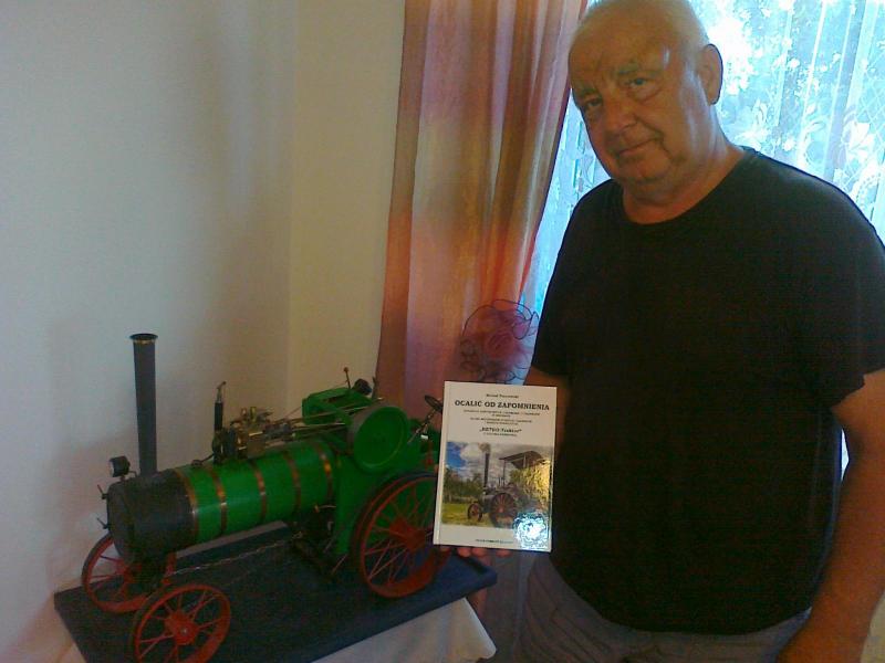

Potem książka o starych traktorach w której autor opisał pierwszą lokomobilę wykonaną przez Andrzeja i zamieścił w niej sporo zdjęć modelu !

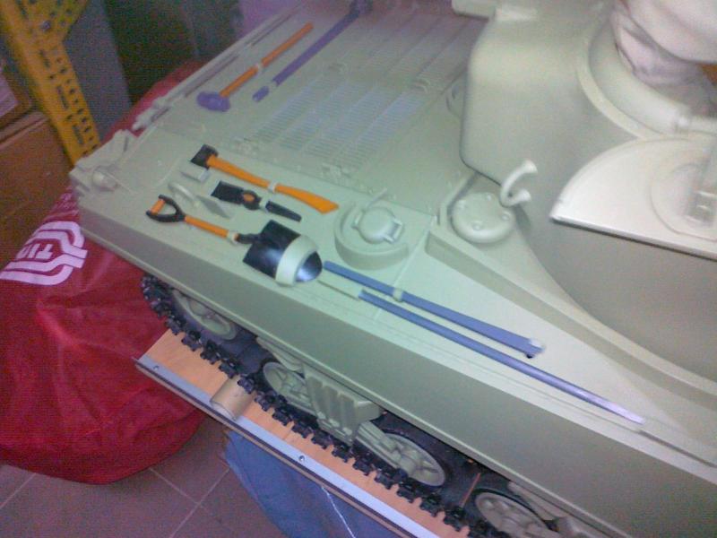

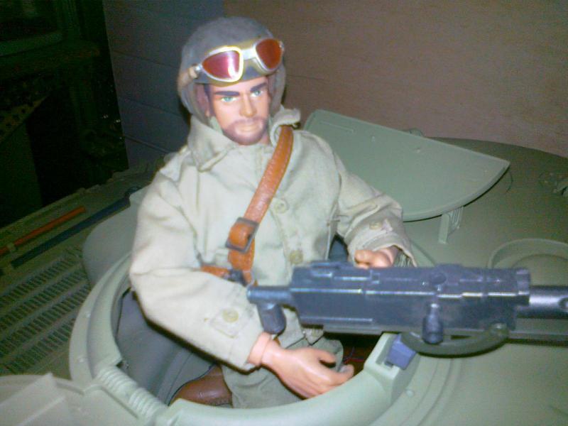

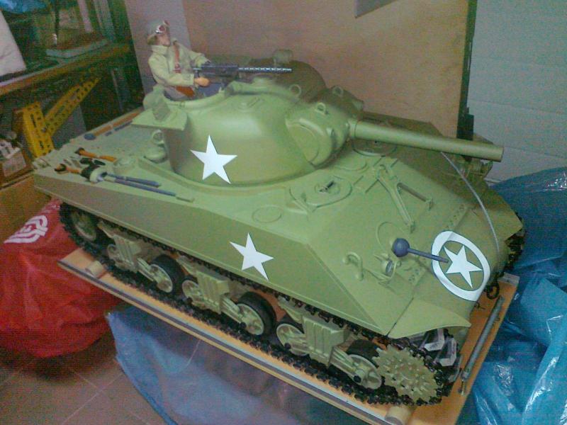

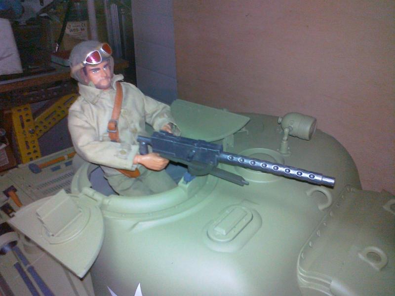

Na deser Sherman - jako żywo wyjęty z D-Day , jeżdżący, strzelający wraz z odrzutem działa i grający oryginalnym klangiem czołgowego silnika - procesor mi się przegrzał od tych cudów i dobrze że żona Andrzeja Halinka podała do kawy lody na schłodzenie  bo jeszcze bym się zawiesił !!!! B)
Pólgodzinne  początkowo spotkanie przerodziło się w dwugodzinną modelarską fiestę - muszę to Wam też pokazać !!!
Zdjęcia poniżej i film z manewrów Shermanem - miłego oglądania ( mała różnica w kolorach czołgu na filmach wynika z różnego oświetlenia pomieszczeń) !!
Andrzeju - obyś żył wiecznie !!!!

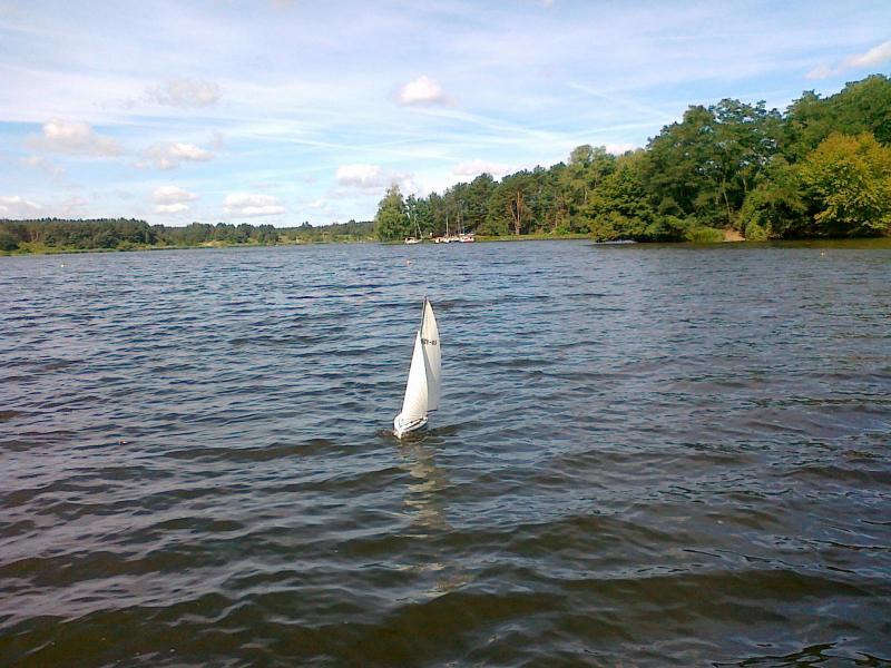

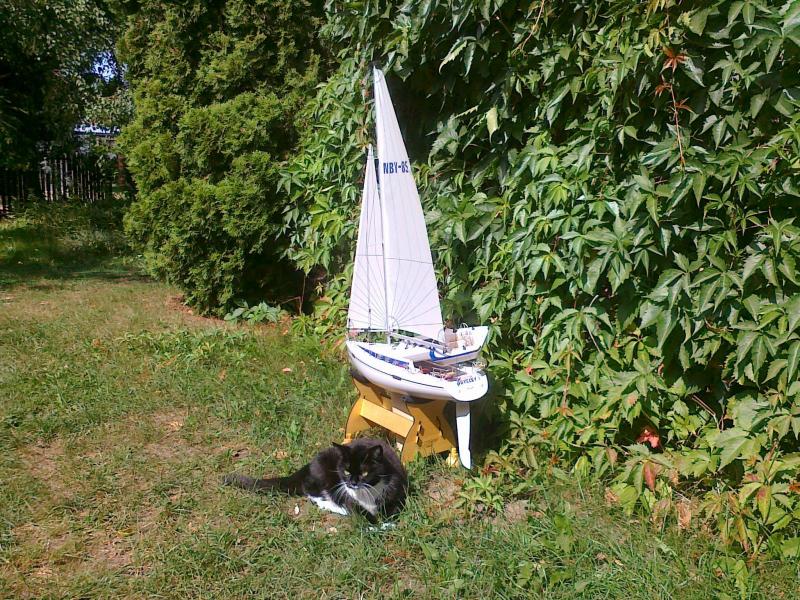

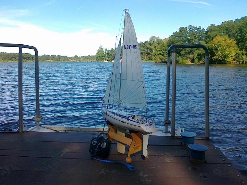

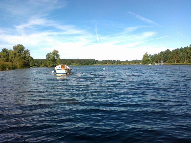

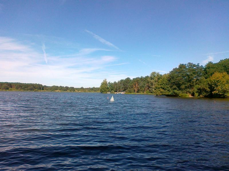

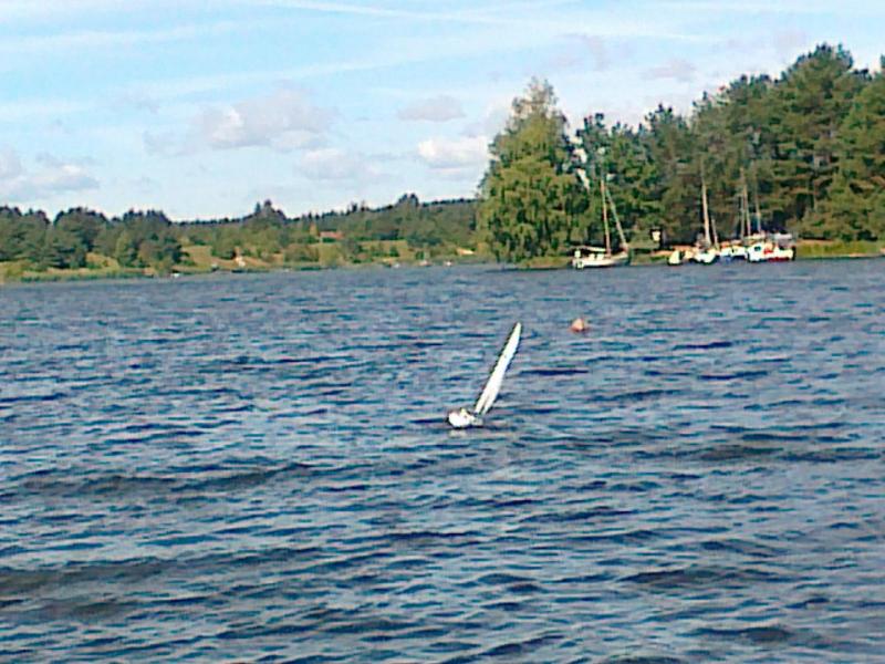

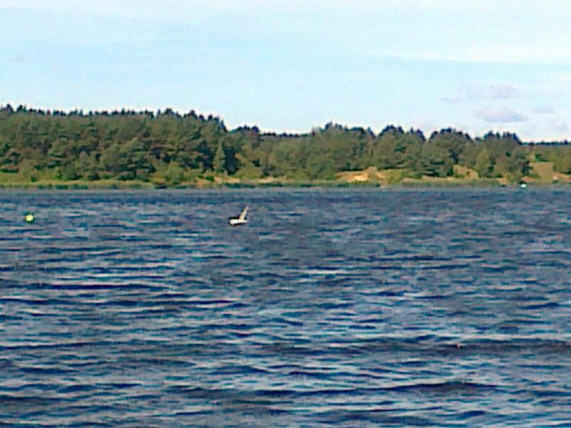

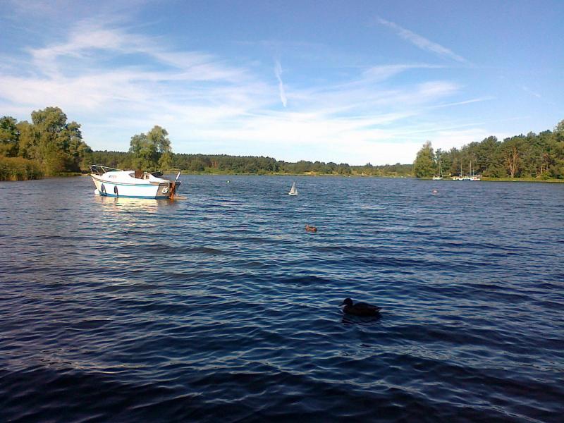

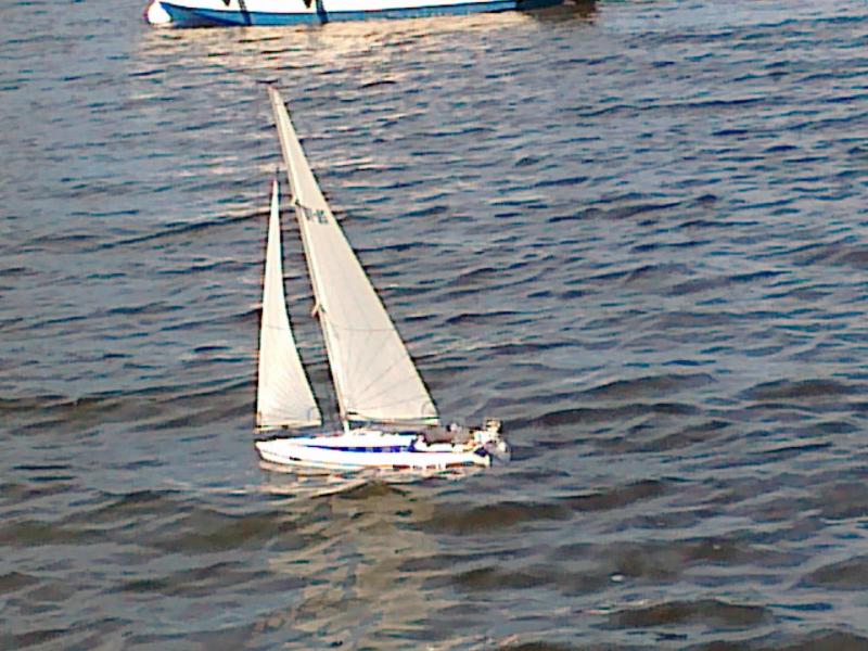

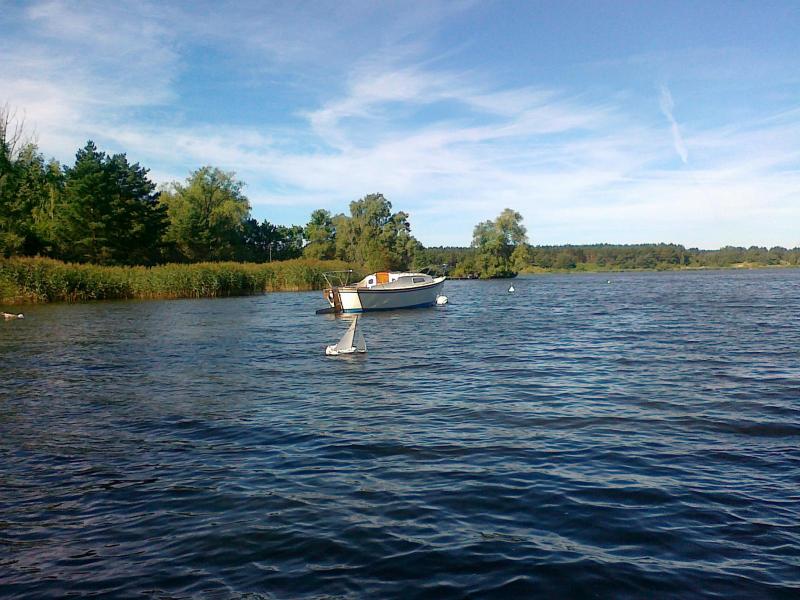

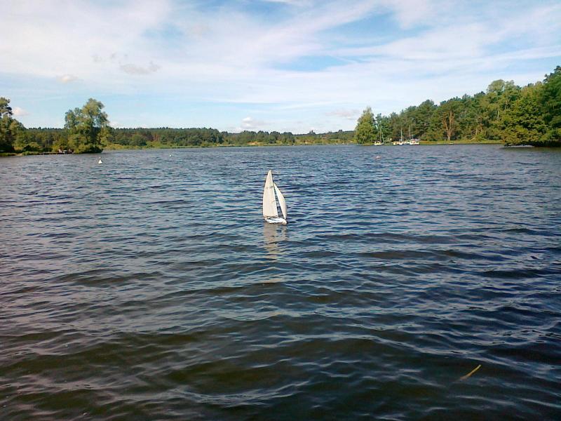

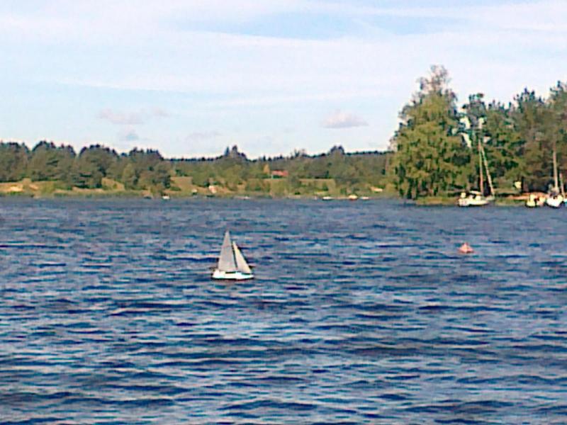

Dzisiaj piękna żeglarska pogoda z "soczystym" wiatrem ! :D
Musiałem skorzystać ! Łódka pięknie chodzi po tuningu balastu, steru i windy żaglowej . Popłynąłem halsówką "Odyseyem" z zatoki przy tamie prawie pod samą Srebrnicę - jakieś 800 m w jedną stronę - pod koniec nie było go widać ! Musiałem wracać, dobrze że z powrotem na motyla  fordewindem bo zaczęła mi siadać bateria w nadajniku. :o .
Pływanie super, teraz suszenie sprzętu - nadzoruje kocica Lola !
Dzień bardzo udany, piwo schłodzone !!  B)
Po południu chyba drugi rejsik ...... :wub:
