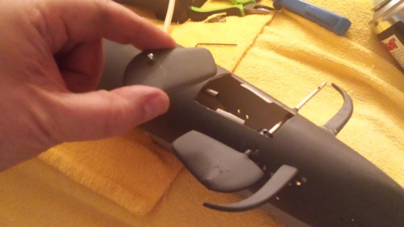

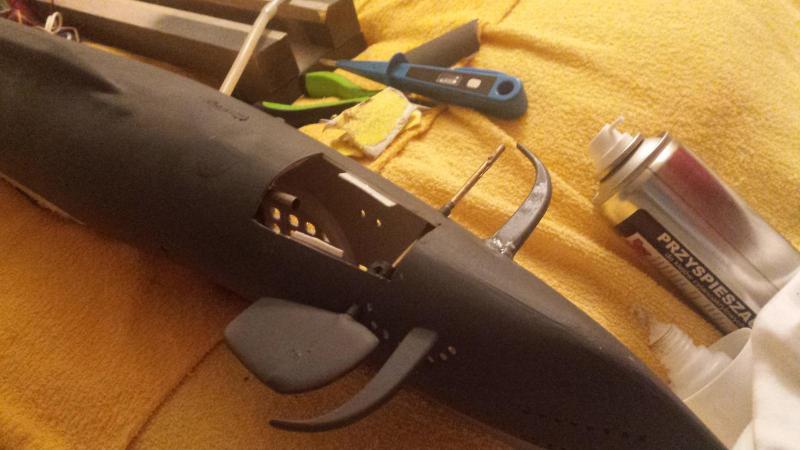

Ruszyły dalsze prace trymerskie na U-boocie, zmierzające do uruchomienia jego pełnego zanurzania i wynurzania ,
Wywlokłem z niego jeszcze jeden dziobowy styropian i przenoszę balast zewnętrzny ( przymocowany podczas pierwszych regulacji ) do wnętrza kadłuba "mokrego".
Ma to poprawić trym jednostki z aktualnie używaną baterią bez zewnętrznych "upiększeń" . :)
 Herr Kapitän, Sie werden sich freuen! B)
Ps.

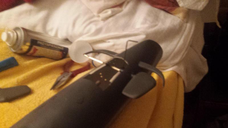

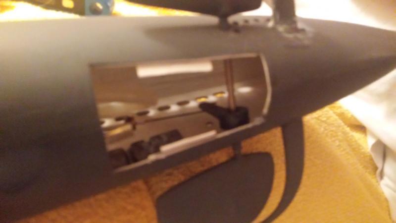

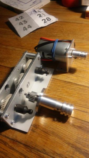

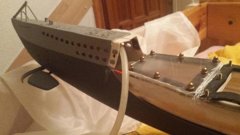

Musiałem już w trakcie prac trymerskich trochę "rozbebeszyć" okręt, bo po ostatnim pływaniu wyszło kilka awarii - nie dziwota, wszak od zakończenia IIWW minęło już kilka lat i sprzęt wymaga remontu !!  :P
Przede wszystkim muszę wymienić bowdena steru głębokości, bo chyba przerdzewiał w pancerzu i się wewnątrz  ....skruszył !!  :o Dobrze że nie w trakcie ostatniego pływania !!
Rozebrałem maszynerię - widać na fotkach - powzmacniałem tu i ówdzie łożyska sterów głębokości , przy zanurzeniu nie może być lipy !! :rolleyes:
Może jutro kupię bowdena i uda się go wymienić ... Przy okazji zwiększę wychylenia sterów aby okręt szybciej reagował.
Konieczne też było wklejenie na nowo metalowych gniazd śrub mocujących górny pokład - są wykonane ze stali i zardzewiały pod klejem, po czym po pływaniu odpadły ...
Drugie pływanie wkrótce ! B)

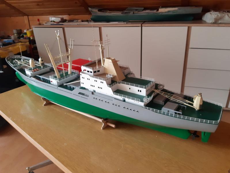

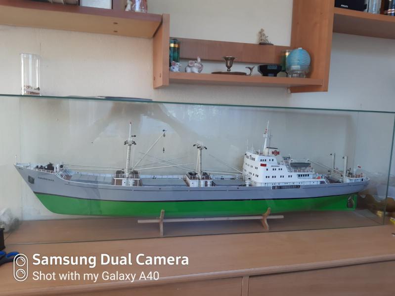

Jeszcze ciekawostka - piękna kolekcja modeli pływających RC wykonanych własnoręcznie przez  naszego kolegę Freda z Grudziądza - część z nich pokazywana była ostatnio na wystawie w grudziądzkim teatrze.
W gablocie piękny drobnicowiec "Grudziądz" !
Zdjęcia publikuję za zgodą Freda - czekamy na więcej fotek z jego modelarskim dorobkiem !
Nadbudówki modeli wykonane głównie metodą lutowania z cienkiej blachy !!
Gratulujemy twórcy precyzji wykonania i wytrwałości !!  :)
