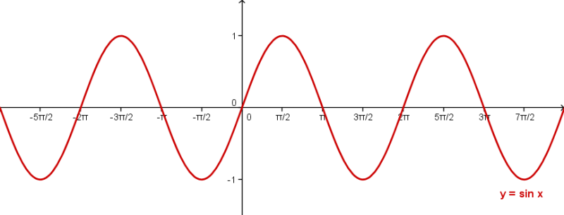

Natężenie ich "użytkowania" kształtuje się w pewnym zakresie sinusoidalnie !!  :)  :)
Akurat teraz wznosząca jest faza wodna ! Jest to nawet praktyczne z uwagi na panującą pogodę - z góry i z dołu mokro ... :P  :P co tym modelom nie szkodzi  :) .

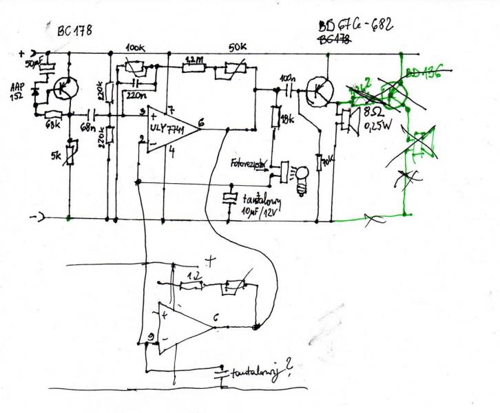

Coś trzeba robić, więc wróciłem do 1 modułu diesla. Szukałem usterek. Wymieniłem potencjometr i na końcu scalak. Wtedy się odezwał na małym głośniku. Na 3-5 W głośnik zmieniłem końcowy tranzystor BC178 na BD682. Zaletą jest to, że w dużej skali pod wpływem światła słychać zmianę obrotów. Żarówka podłączona do silnika szczotkowego i regulatora zmienia jasność świecenia. Więcej na filmie a w wersji z dołączonym układem rc w pewnym momencie słychać też diesla, tego małego, zeisa.

Dla mnie rewelacja - na wolnych obrotach typowy , rybacki , łodziowy "einzillinderdiesel" - GRATULACJE !  :D  :D
Wprawdzie na wysokich obrotach po zamontowaniu tego dodatkowego układu rc o którym mówisz na filmie brzmi trochę jak spalinka żarowa ale wierzę że to dopracujesz !!! B)
Albo będziesz musiał w trakcie pływania  cały czas trzymać odpowiednio nisko tą kartonową przesłonkę ... :P  :P

Chodziło mi tylko oto, że przy maksymalnym gazie ten dieselek powinien trochę wolniej "pukać" - wtedy będzie super !!

Ustawienie max obrotów to już w modelu. Pod pokładem jest ciemno i na częstotliwość ma wpływ jasność świecenia żarówki i odległość do fotooporu.
Na filmie są 2 rodzaje dźwięku. 1 jest bez dodatku. Drugi z rezystorem i kondensatorem. Miał zmienić ton na niższy. Wyszło co innego. Ten 1 jest lepszy.

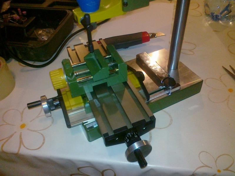

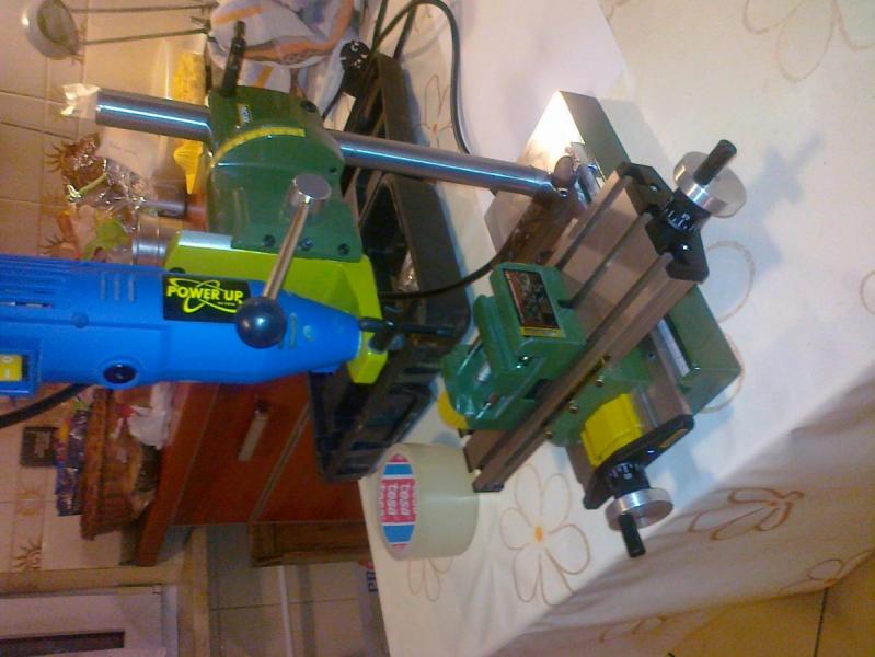

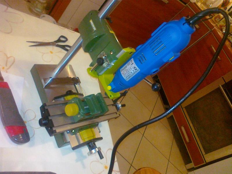

Ja składam wiertarko - frezarkę żeby poziom wyposażenia warsztatu podnieść ... :)

Andrzej - rozumiem, że maszyna będzie docelowo pracowała w technologii CNC.
Ta na zdjęciach raczej nie - ma służyć do drobnych, precyzyjnych prac jednostkowych których w modelarni nie brakuje ! :)

Kaszalu fajna  ta twoja maszynka...... Masz zaj....... stół krzyżowy , ale tego POWER UP to w......l  bo on Tobie nie wytrzyma kilkunastu minut ciągłej pracy. Wiem to z obserwacji bo w moim miejscu pracy konstruują takie maszynki. Oczekiwania spełnia w minimalnym zadowalającym stopniu dremel i proxon -ale te ze średniej półki.  Wiem że kupują na AL... używane profesjonalne wrzeciona i z tego co wiem że za nie duże pieniądze, i to im chodzi.

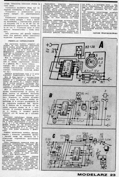

W opisie schematów Wojciechowskiego jest taki tekst
od akapitu: Generator naśladujący dźwięk pracy np wielocylindrowego wysokoprężnego ... i dalej wystarczą trzy generatory ...
Generator i wzmacniacz mam zrobiony (film wyżej) tylko jak do tego podłączyć drugi generator. Narysowałem schemat i nie wiem czy dobrze podpięty jest drugi generator (lewej części nie rysowałem, jest kopią pierwszego). Jak względem siebie będą impulsy. Na jednym ^ ^ ^ ^ na dwóch ^^^^^^ , wątpię.
Zrobiłem następny generator sygnału wg. schematu A. Zasilanie z odbiornika, mały głośnik dosyć dobrze słyszalny. Dołączając kondensator zmienia ton dźwięku.
