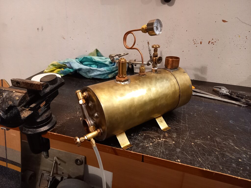

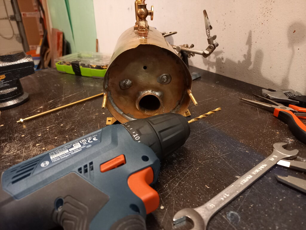

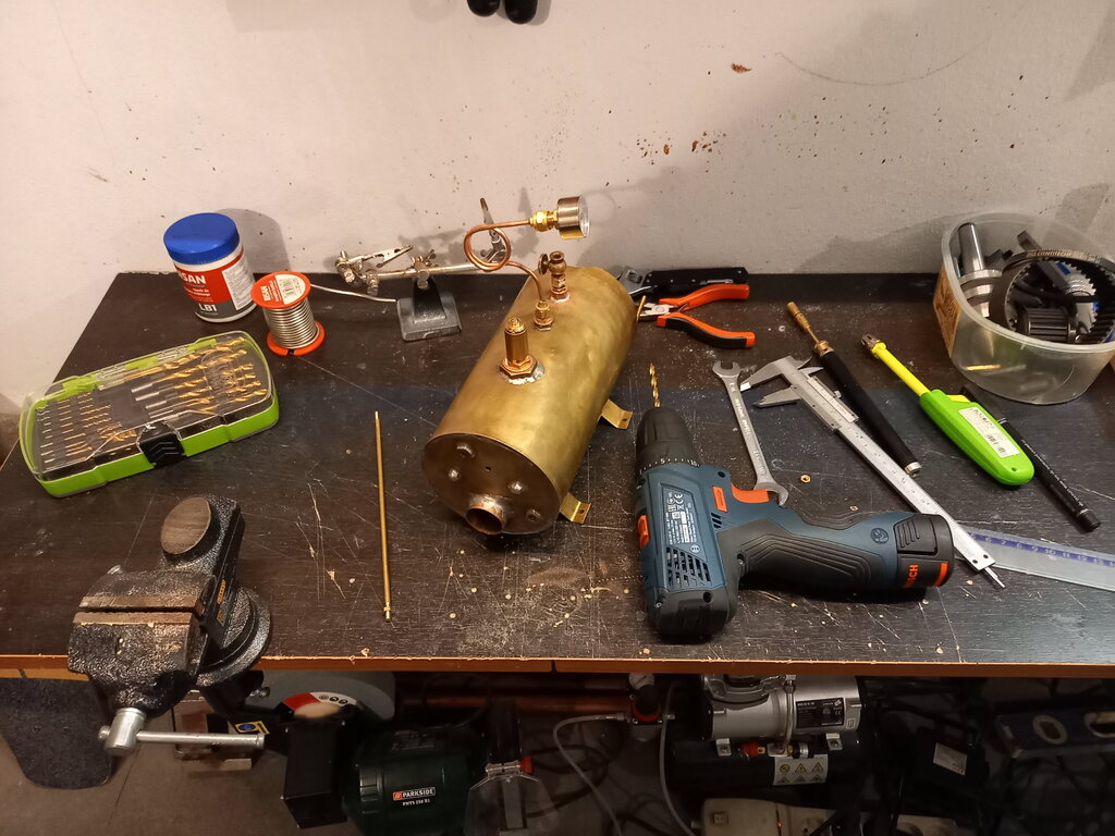

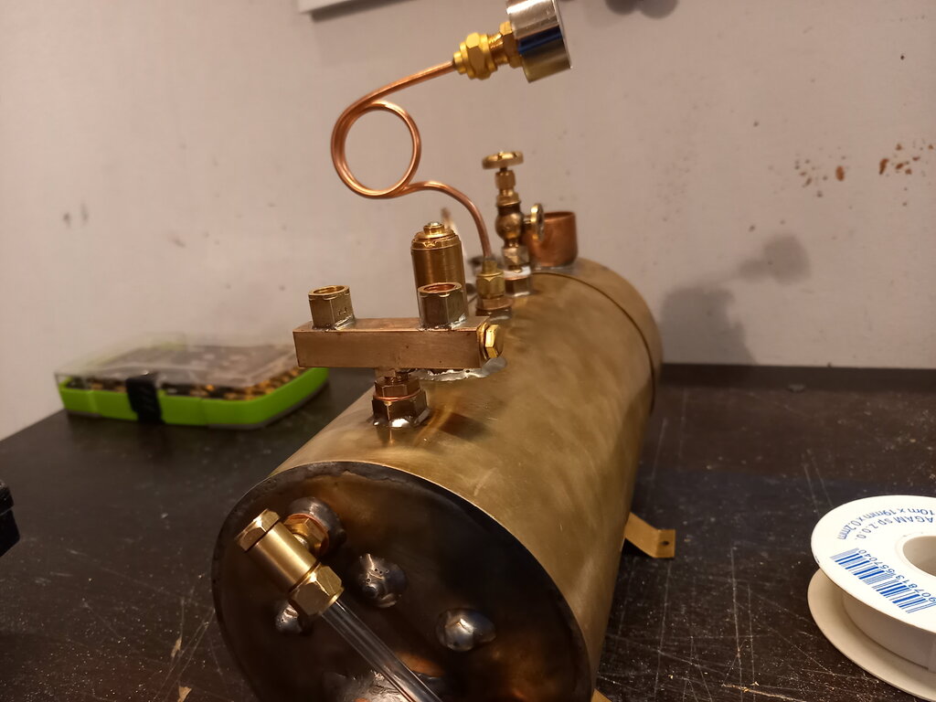

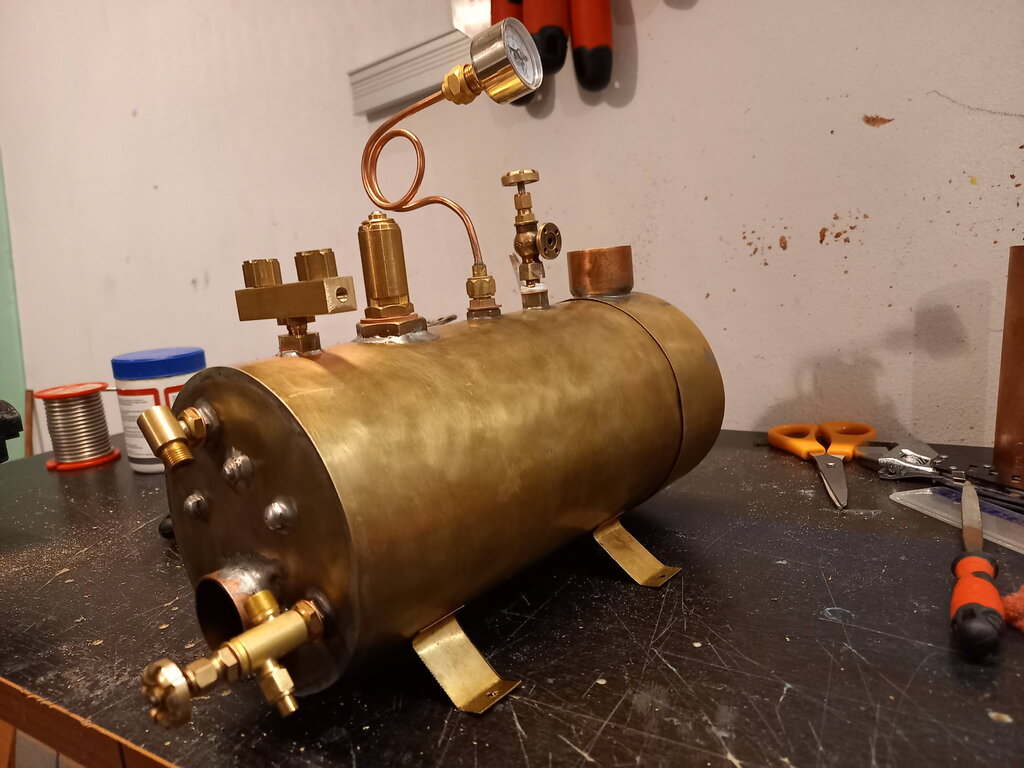

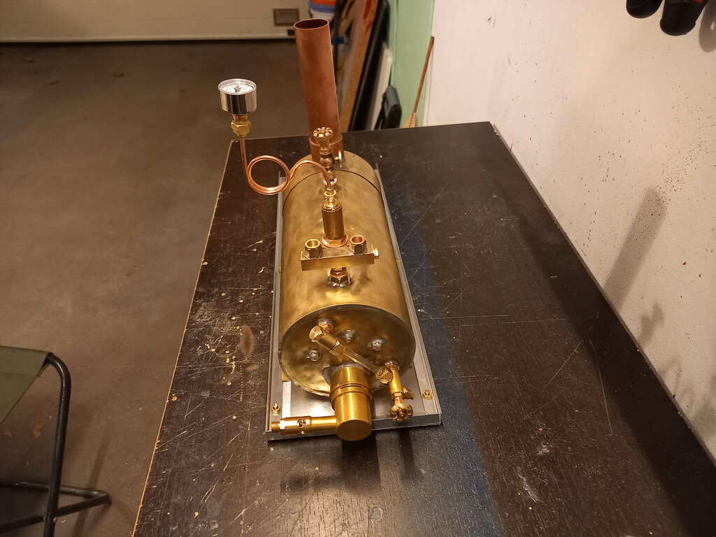

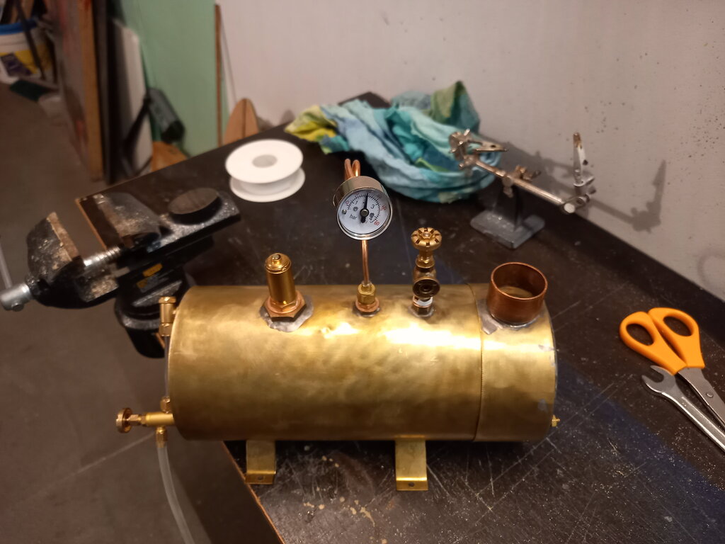

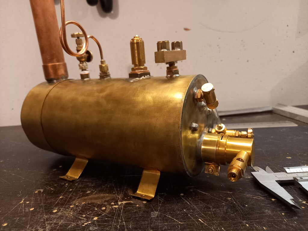

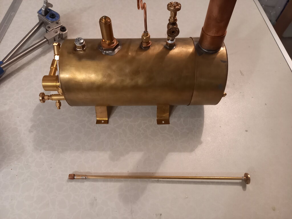

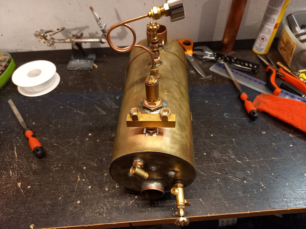

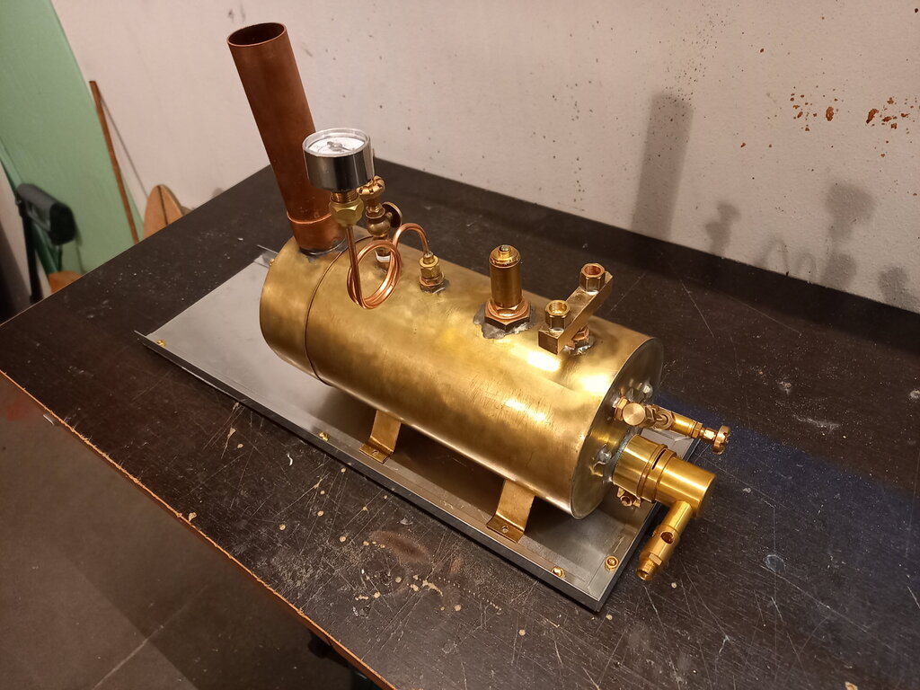

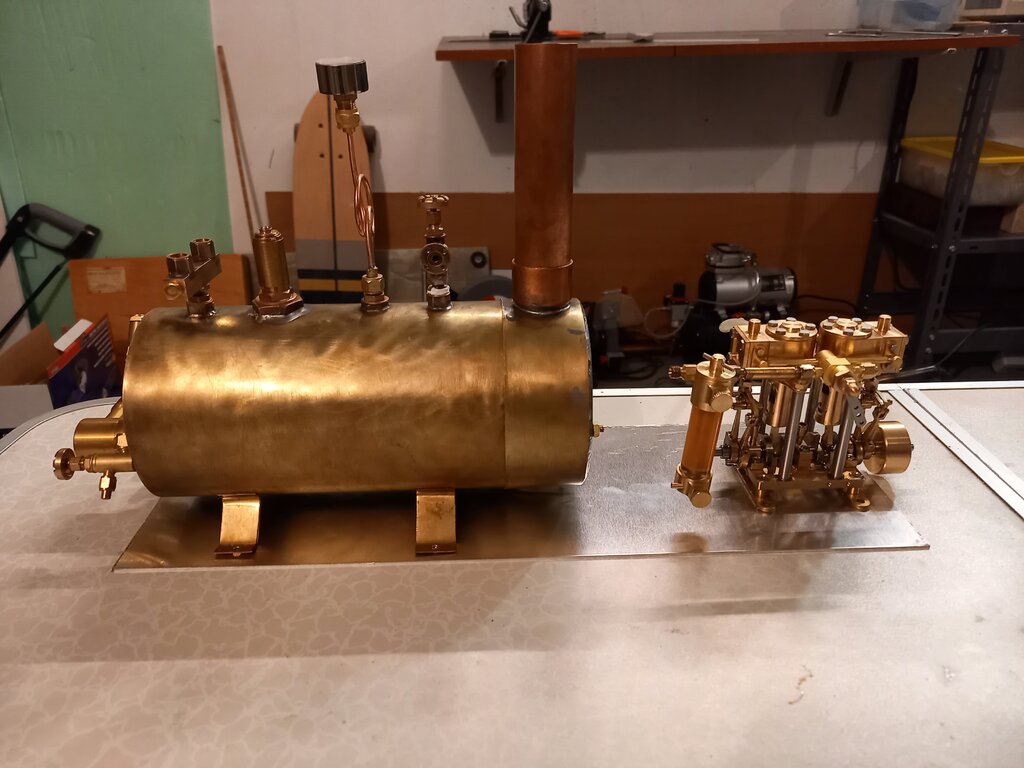

Kolejny etap pracy nad kociołkiem, pierwsze próby ciśnieniowe wymagały kilku uszczelnień , nie obyło się bez małych poprawek dodałem trzeci pręt rozporowy zabezpieczający dennice.
Dodałem podwójne gniazdo na gwizdek i mały zawór bezpieczeństwa oraz zamocowałem palnik gazowy. W miejscu dużego zaworu bezpieczeństwa będzie wlew wody z wkręcanym korkiem.  Poniżej zdjęcia z postępów pracy oraz  przymiarki do modelu i nowej podstawki pod model :)

Piękna  precyzyjna robota Janusz :)

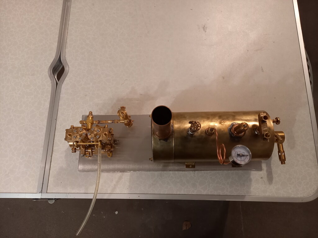

Ja nie wytrzymałem i zrobiłem sobie prezent na gwiazdkę :)

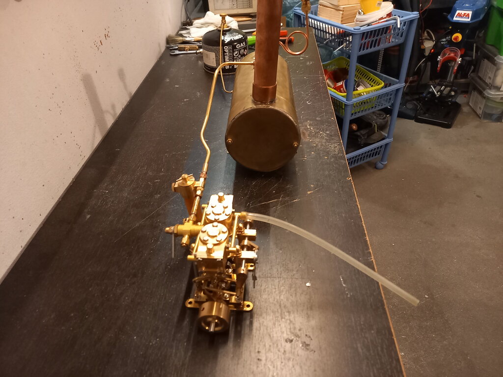

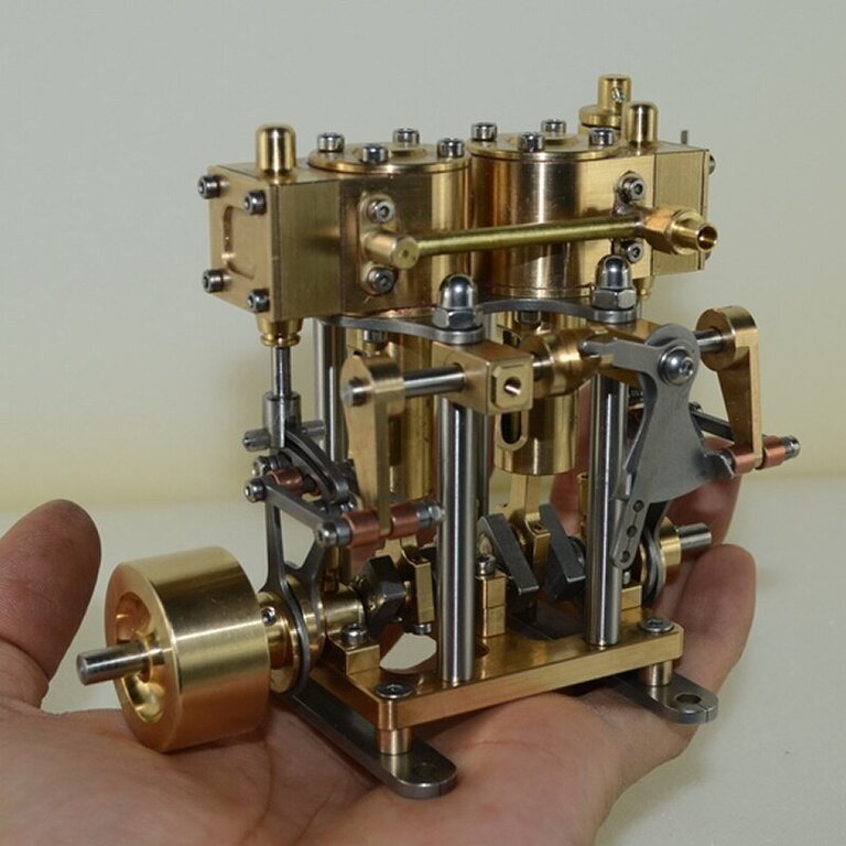

Silnik prosto od chińczyka microcosm M29C

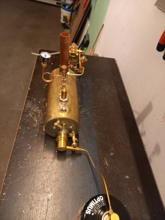

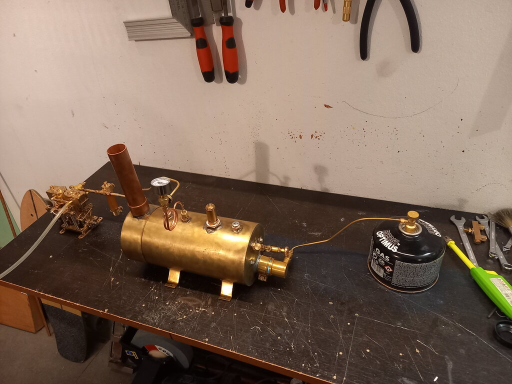

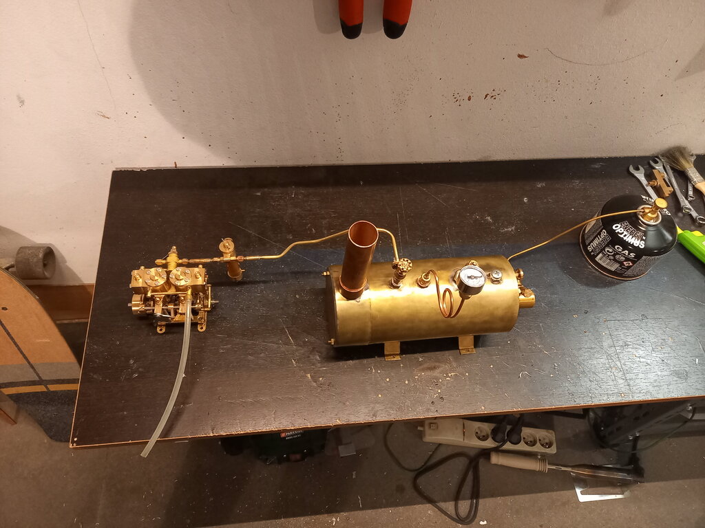

Siłownia parowa uruchomiona, bojler sprawuje się wręcz rewelacyjnie silnik pracował przez 25min , ciśnienie utrzymywało się w okolicach 2 bar, były momenty że zadziałał zawór bezpieczeństwa ustawiony na 2 bary, co świadczy o bardzo dobrej sprawności kociołka. Przydał by się jeszcze regulator gazu zmniejszający płomień przy osiągnięciu docelowego ciśnienia pracy. Kilka zdjęć oraz filmik.

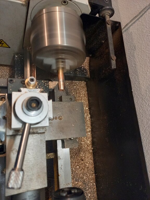

Teraz pozostaje wykonanie pojemnika na skropliny, a następnie zabieram się z wał i tu mam prośbę o wskazówki, czy robić łożyskowany czy wystarczy wytoczyć sobie panewki z mosiądzu nie wiem co będzie lepsze ?
Dodałem jeszcze link do youtube bo filmik zamieszczony na forum się zacina.

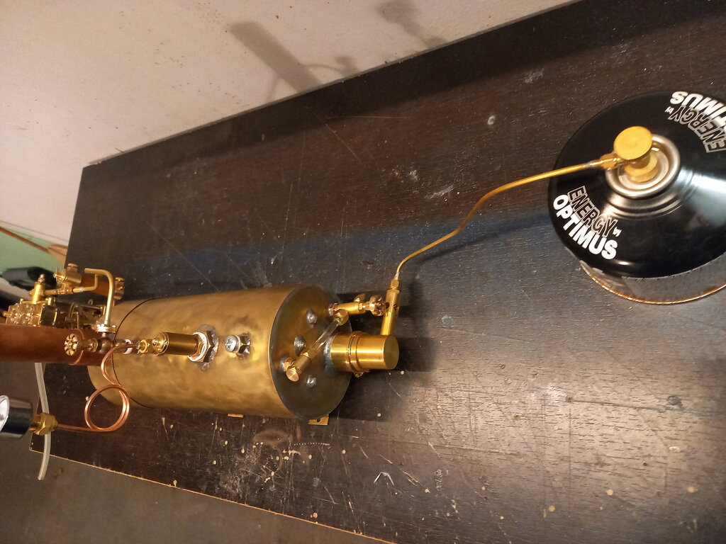

Super Piękny zestaw Marcin - będzie się działo !!! ?

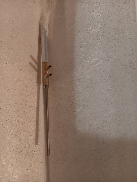

A ten palnik zamkniętopłaszczowy to robiłeś czy z Microcosmosu  ? On ma wkładkę ceramiczną czy tylko takie sito paleniskowe i jaka średnica zewnętrzna ?
Czy zawór na butlę jest w komplecie z palnikiem ?
Tu masz regulator ciśnienia - dzisiaj taniej !!!
https://www.banggood.com/Steam-Engine-P5-Automatic-Boiler-Pressure-Regulator-for-External-Combustion-Engine-Model-p-1578462.html?rmmds=search&cur_warehouse=CN

Dzisiaj zmierzę średnicę zewnętrzną palnika ( z tego co pamiętam to chyba 29mm) , jest to palnik bez płytki ceramicznej , ma nawiercone tylko otwory w środku. Kupowany oddzielnie bez zaworu.

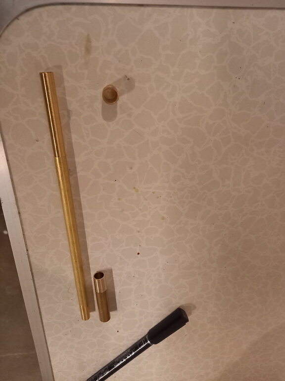

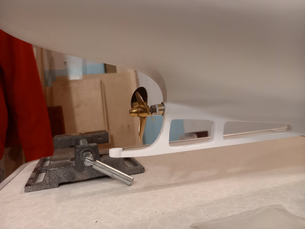

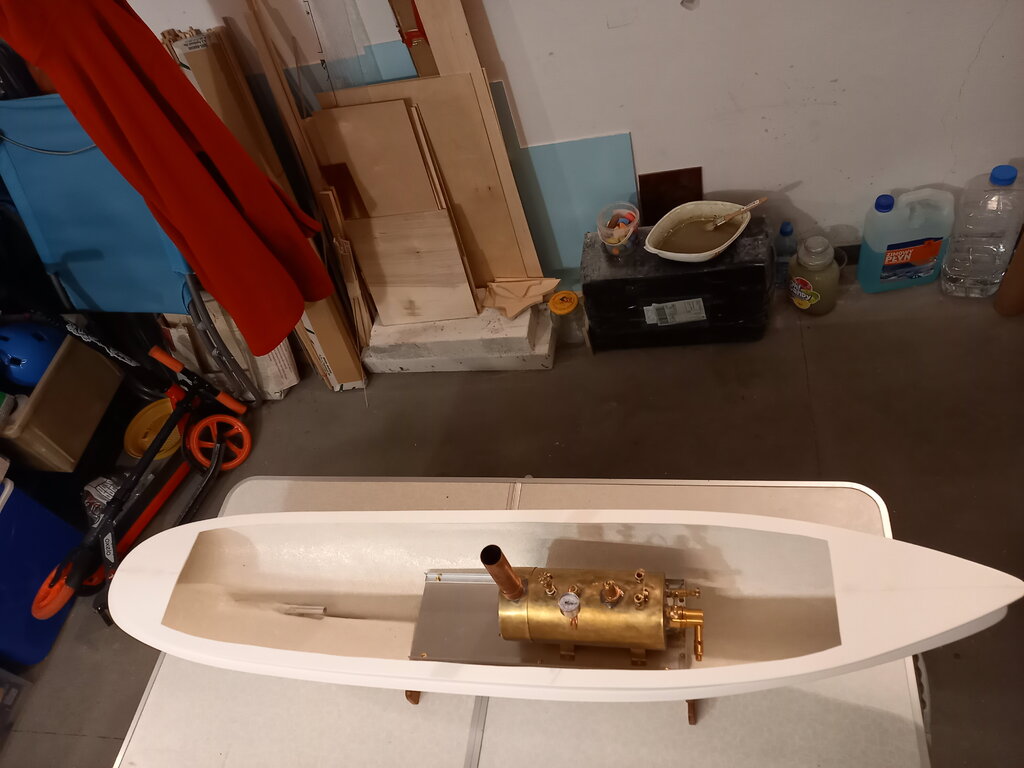

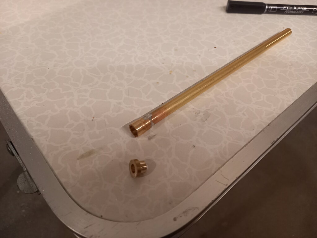

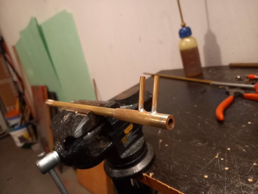

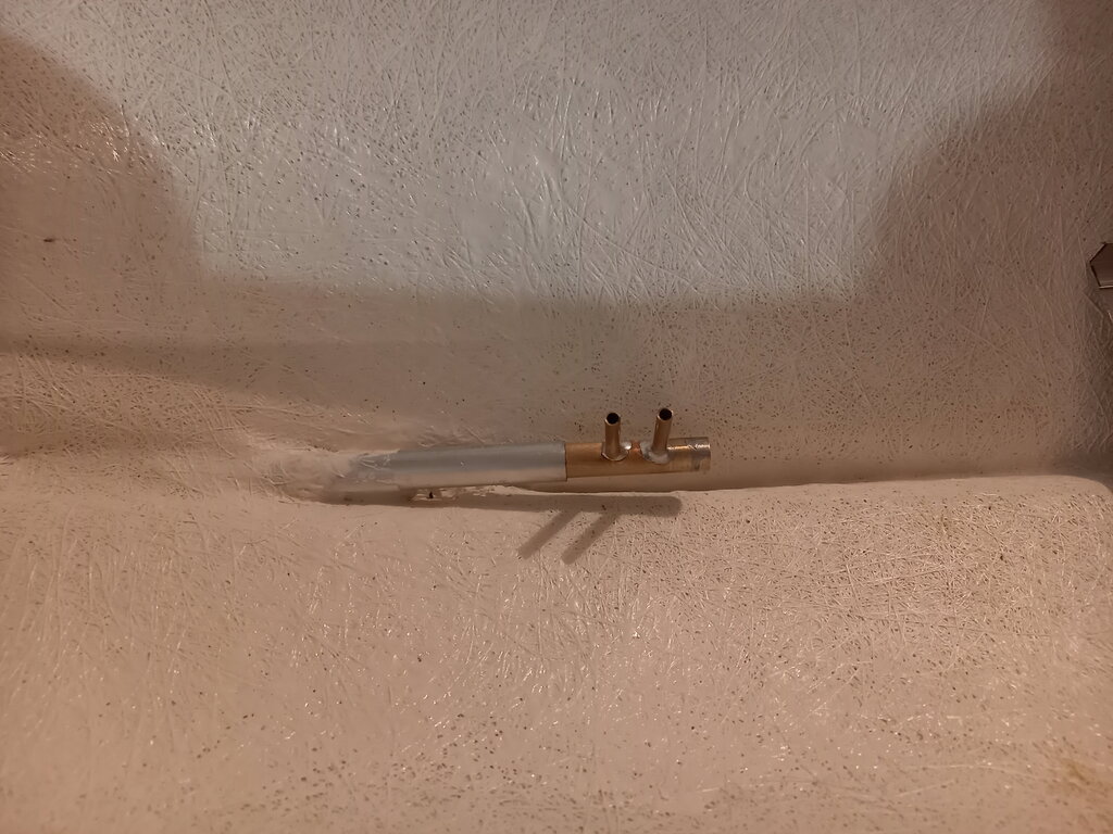

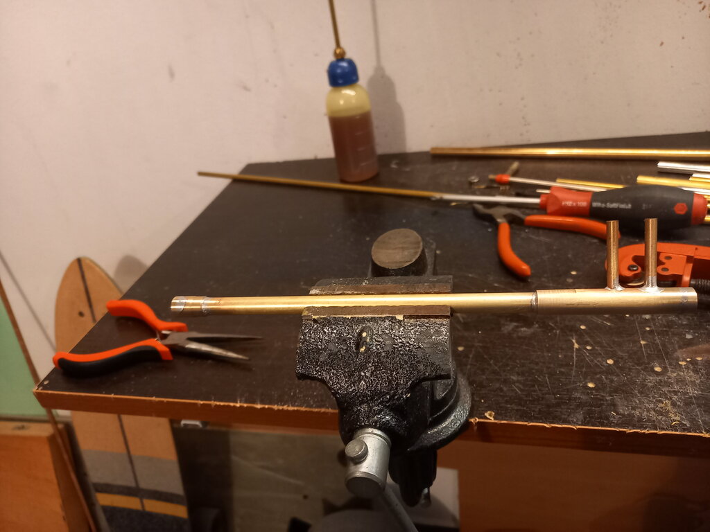

Po konsultacjach z Andrzejem Łuszpińskim zdecydowałem się na zrobienie wału na panewkach mosiężnych, z rurkami na smarowanie i odpowietrzenie wału.
Dojdzie jeszcze przegub odseparowujący drgania silnika od wału coś ala przegub kardana ale innej konstrukcji ;) podpowiedzianej przez Andrzeja :)

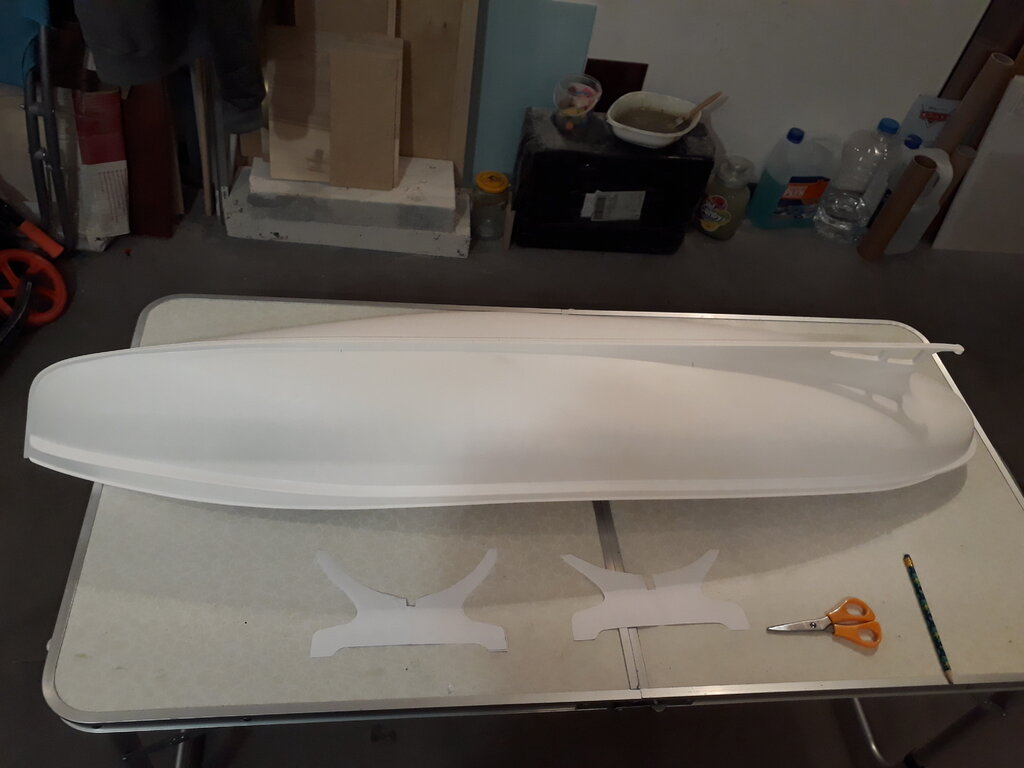

dodatkowo przymierzyłem śrubę 55R którą miałem, wydaje mi się że trochę za mała.
  • Lubię to 2
Jakie maksymalne  obroty ma Twoja maszyna parowa  Marcin ?
W "Zośce" mam śrubę fi 70 i elegancko chodzi - fakt, że maszyna jest długoskokowa i wolnoobrotowa - można tu dobrze wykorzystać na dużej śrubie duży moment obrotowy generowany na jej wale !!
Moim skromnym zdaniem ta 50 - ka jest i tak trochę za małą do Twojej łodzi !!
Szczerze mówiąc nie mam pojęcia jakie ma obroty ten silnik parowy, jeszcze jedno czy do takiego kadłuba nie powinna być śruba czterołopatowa?
Opublikowano (edytowane)
Widziałem i trzy i czterołopatowe w tych łodziach ,?
Np. tu, w łodzi z windermere jest czterołopatowa !!
https://www.steamworkshop.co.uk/portfolio/windermere-steam-launch/
A obroty można - w razie czego gdy instrukcja obsługi nie podaje -  na ciśnieniu roboczym na luzie zmierzyć obrotomierzem lotniczym po założeniu śruby na wał maszyny parowej ( mam w razie potrzeby). Warto to znać bo łatwiej śrubę dobrać !
