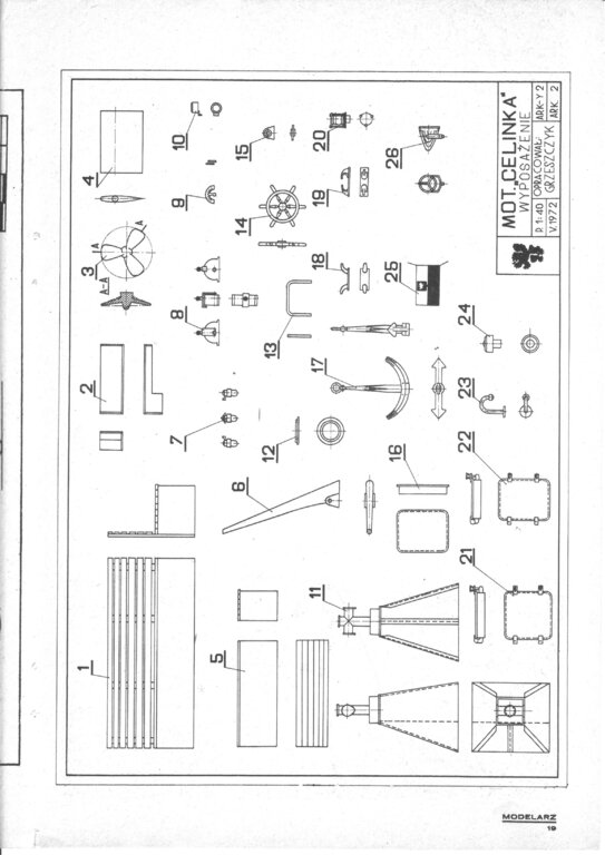

kaczma2 Opublikowano 27 Stycznia 2021 Opublikowano 27 Stycznia 2021 TomTech, schemat jest na stronie sklepu Modelhobby.

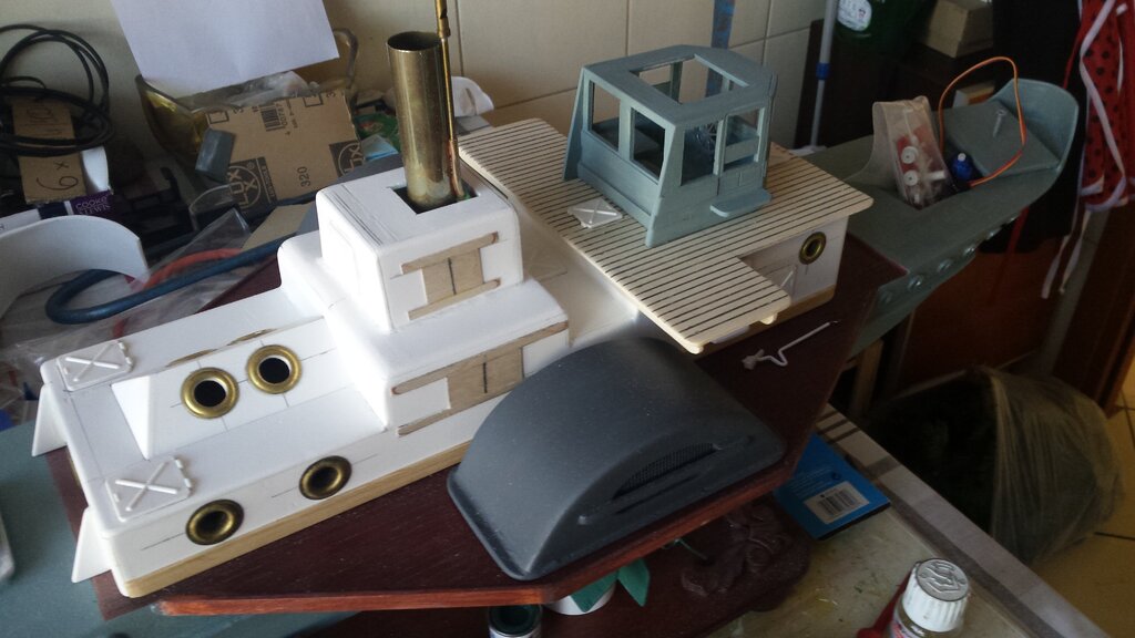

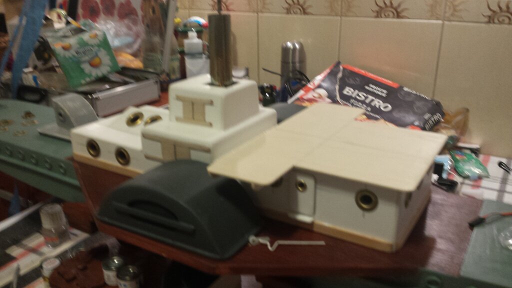

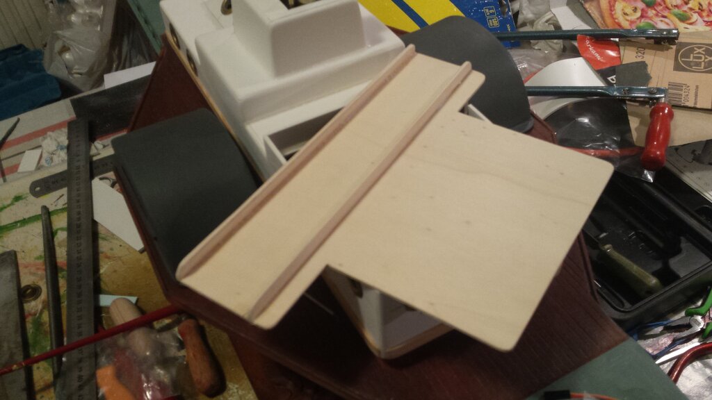

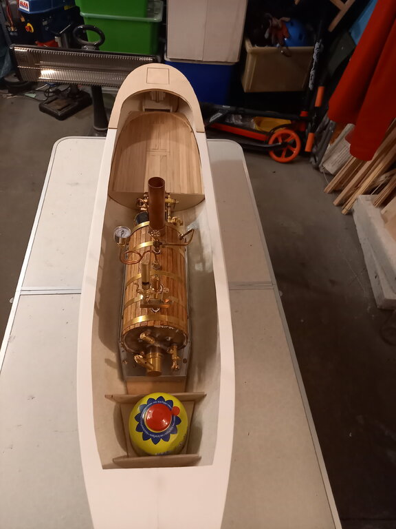

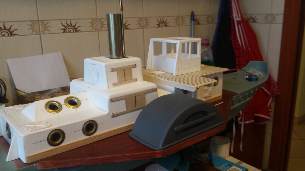

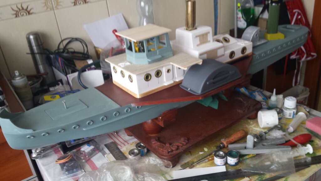

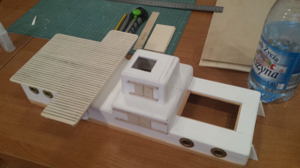

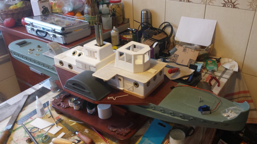

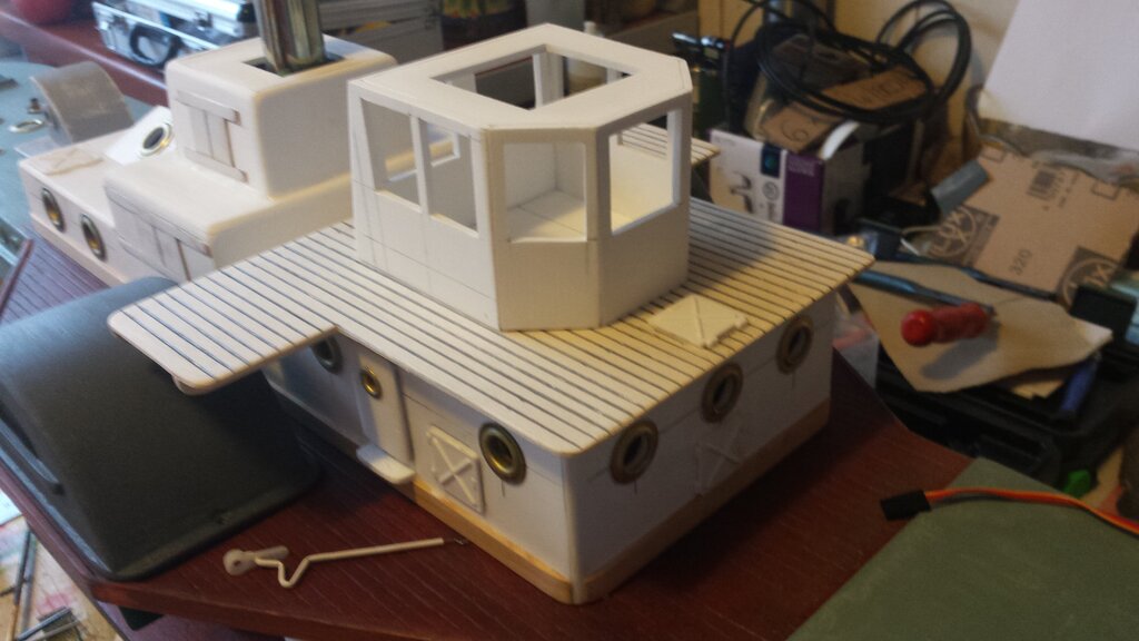

kaszalu Opublikowano 27 Stycznia 2021 Opublikowano 27 Stycznia 2021 (edytowane) Nadbudówka rośnie !☺ Edytowane 27 Stycznia 2021 przez kaszalu 2

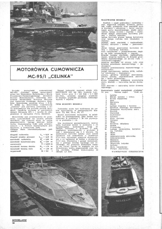

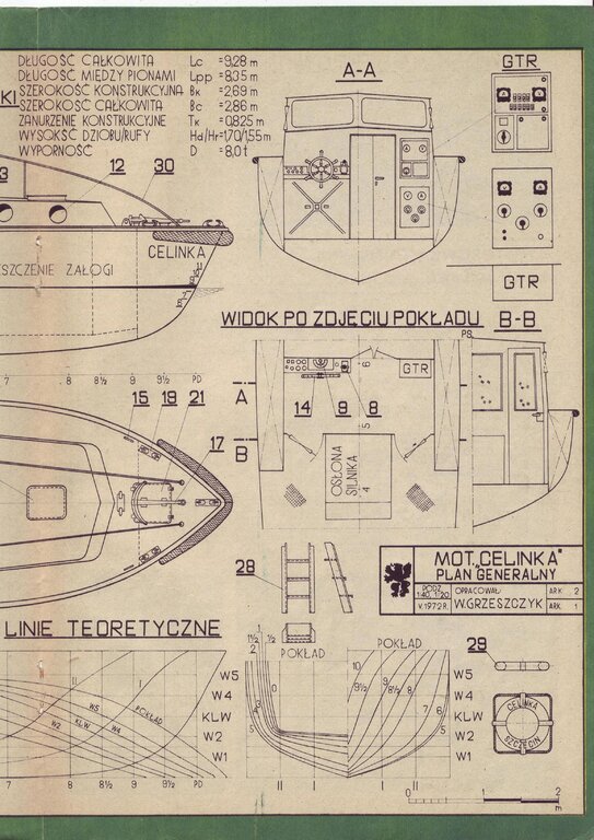

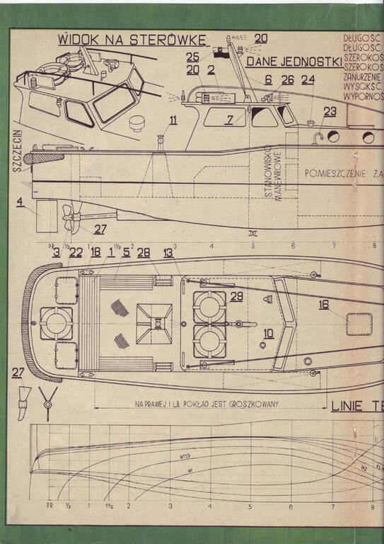

kaczma2 Opublikowano 28 Stycznia 2021 Opublikowano 28 Stycznia 2021 Chciałem rozpocząć budowę motorówki Celinka. Półmetrowy kadłub jeszcze by się zmieścił w piwnicy. Drukarką powiększyłem plan i kartki pokleiłem. Potem naszły rozmyślania. Jak zrobić zdejmowaną górę. Przednia część OK. Tylna część, wnęka z ławkami prawie dotyka dna i jest wąski pas pokładu. Czy to też wyjmowane? No musi . Inny układ serwa steru i przedłużka. Jest jeszcze jeden arkusz z wyposażeniem ale rysunki są w różnych skalach i niezgodne wymiary. Nie przydadzą się.

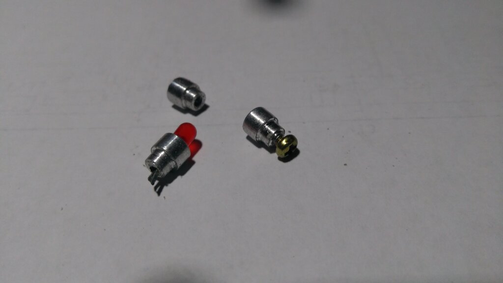

kaczma2 Opublikowano 28 Stycznia 2021 Opublikowano 28 Stycznia 2021 Drobnicowiec to robota na lata. Do Celinki zrobiłem 3 lampy. Jeszcze nie wiem jak będą mocowane ale zrobiłem gwint M2. Klosze będą białe, nie czerwone jak na zdjęciu.

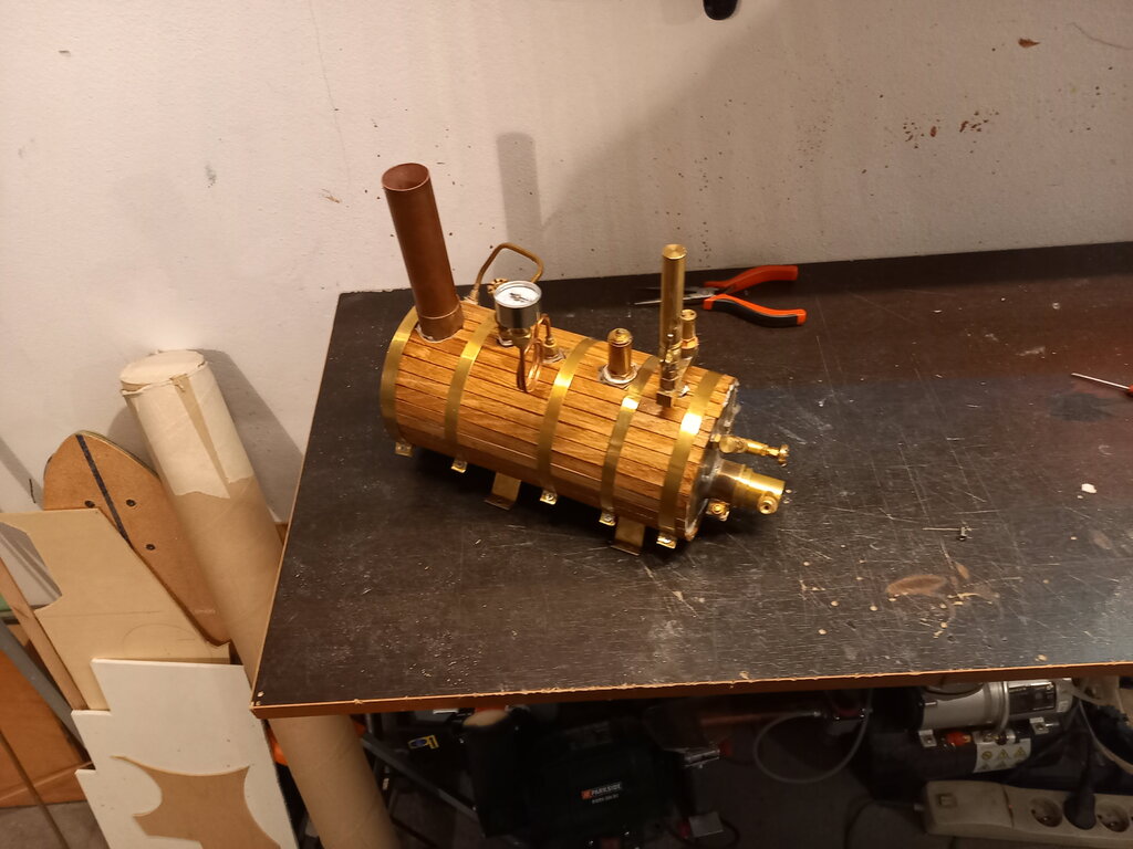

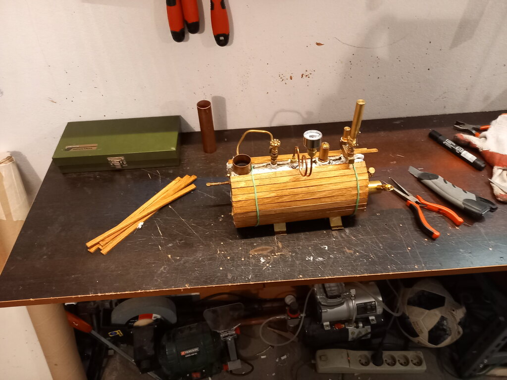

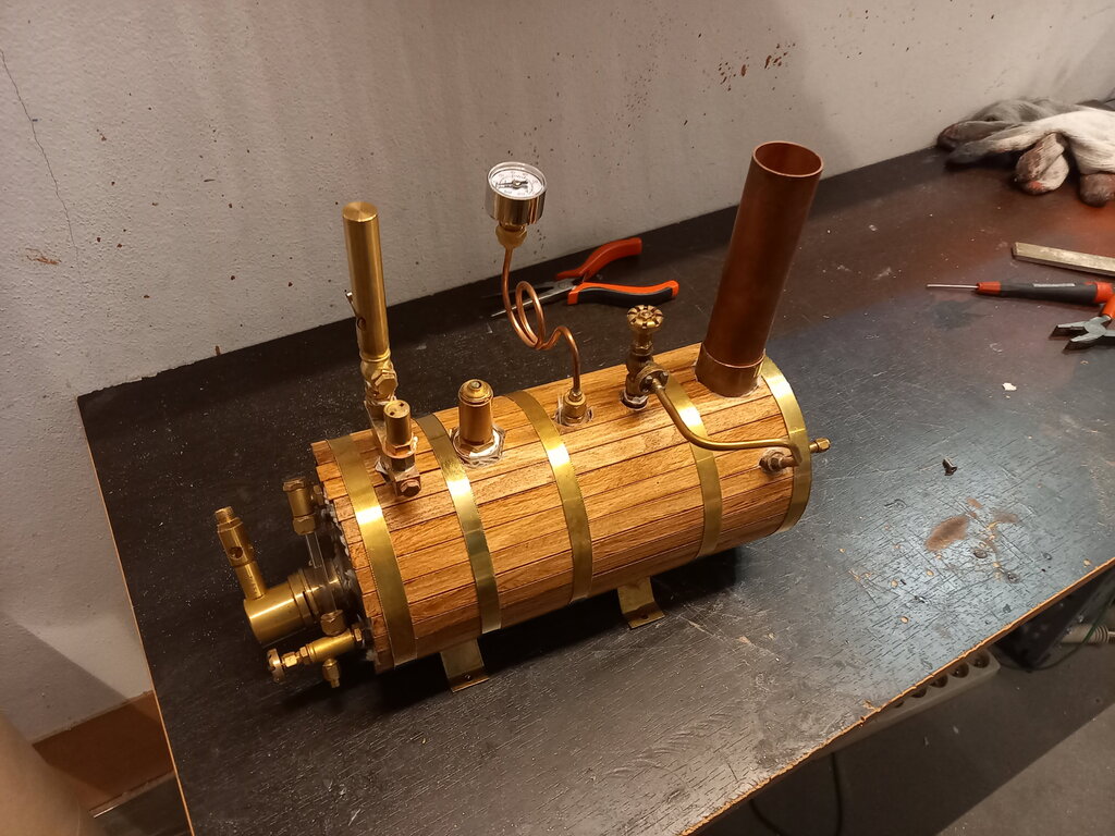

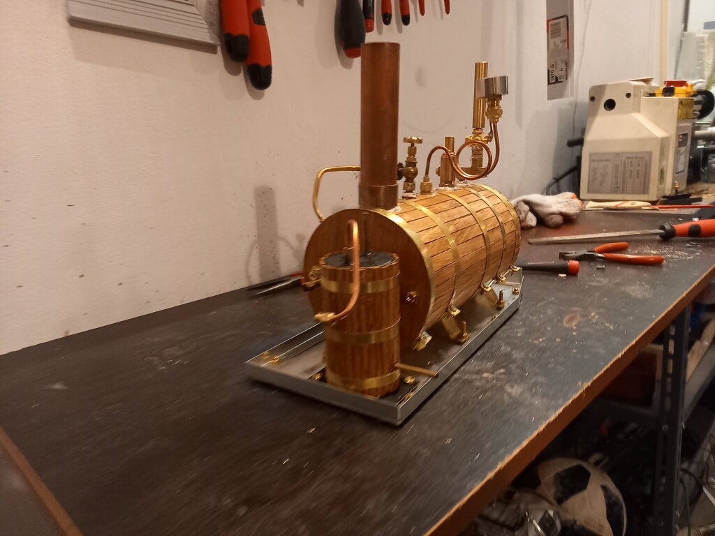

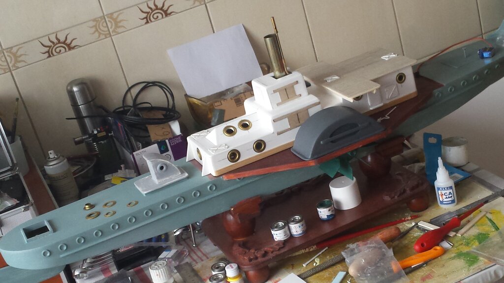

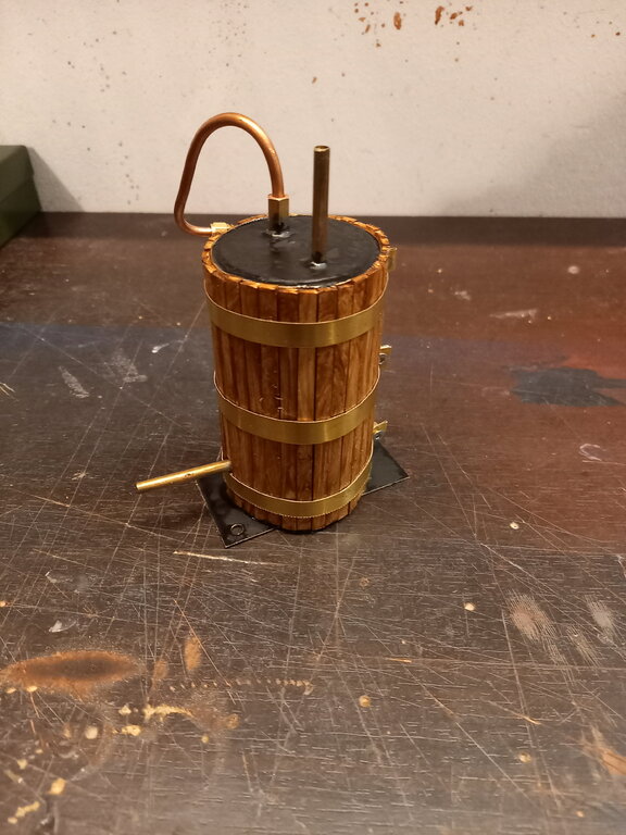

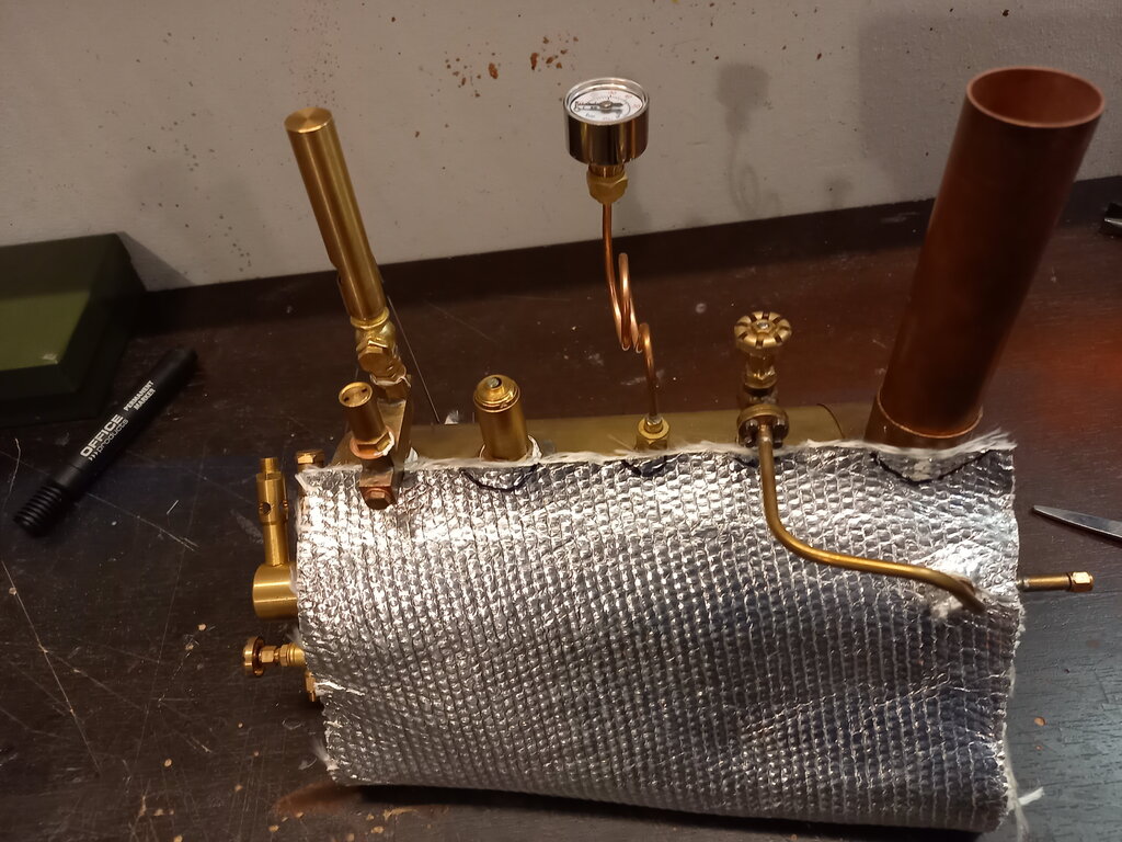

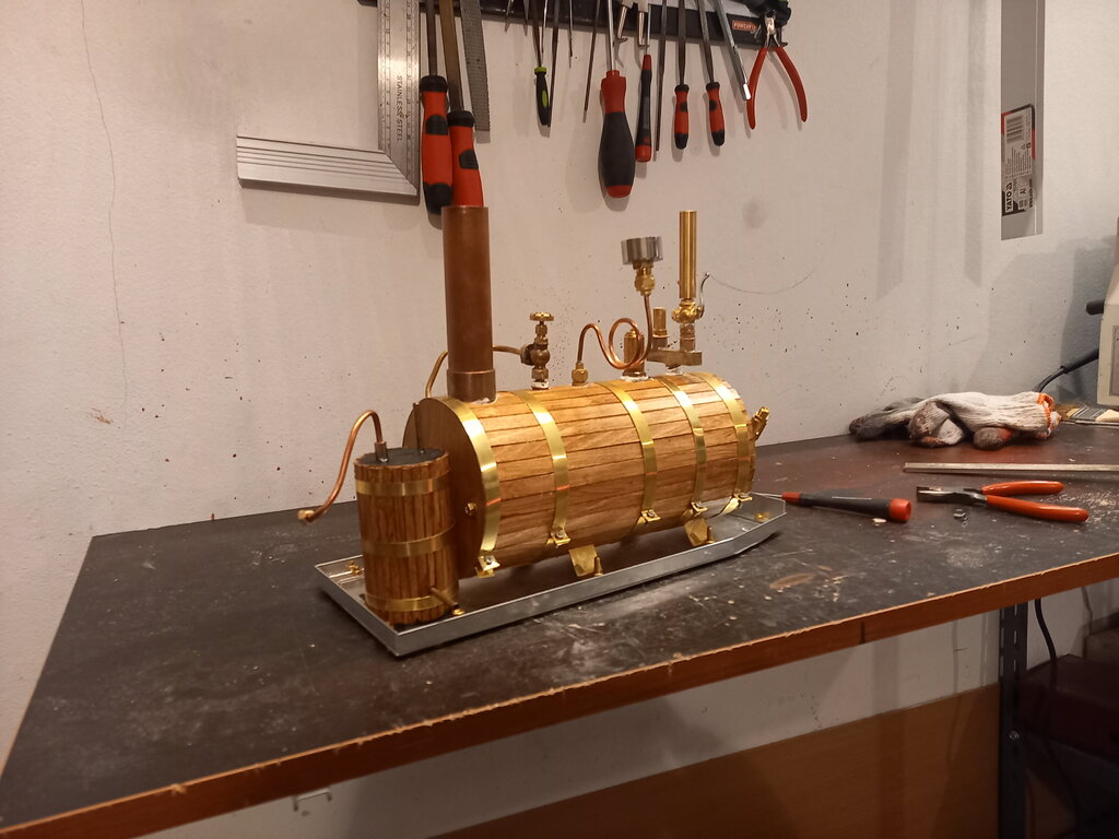

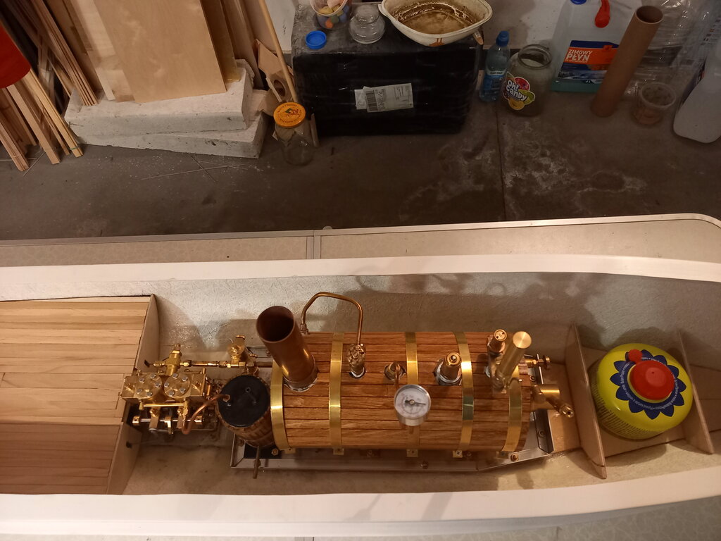

marcini59 Opublikowano 28 Stycznia 2021 Opublikowano 28 Stycznia 2021 Kolejny etap prac nad parowcem, tym razem ocieplanie kociołka 2
kaszalu Opublikowano 28 Stycznia 2021 Opublikowano 28 Stycznia 2021 (edytowane) Marcin - drobna uwaga, ale nie konieczna do zastosowania ! Zbiornik kondensatu ( ten mały pionowy) nie musi być ocieplany - wręcz przeciwnie, powinien być pozbawiony izolacji z uwagi na szybkie schładzanie i wykraplanie kondensatu. Chyba że chodzi o walory estetyczne i zaizolowanie go przed przypadkowym dotknięciem i oparzeniem załogi !! ? Ale fakt, z listewkami fajnie wygląda !! Edytowane 28 Stycznia 2021 przez kaszalu 1
marcini59 Opublikowano 28 Stycznia 2021 Opublikowano 28 Stycznia 2021 Andrzej, zgadza się chodziło o względy estetyczne ładnie tak wygląda. 1
kaszalu Opublikowano 28 Stycznia 2021 Opublikowano 28 Stycznia 2021 (edytowane) Pewnie, estetyka musi być !? Edytowane 29 Stycznia 2021 przez kaszalu 3

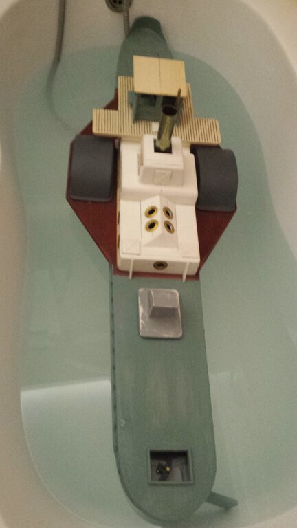

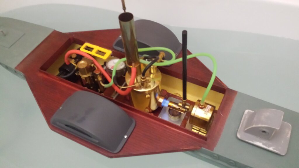

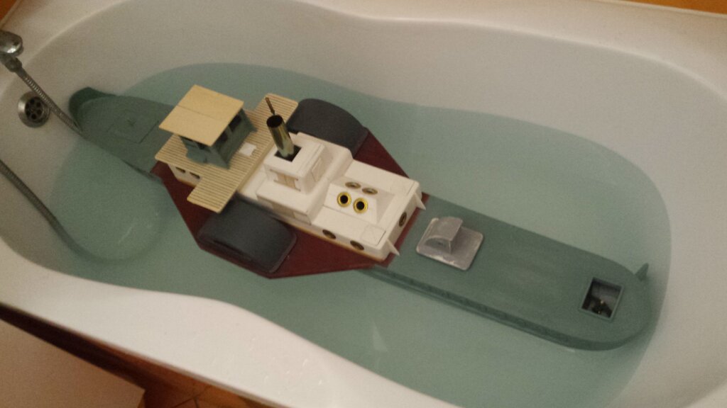

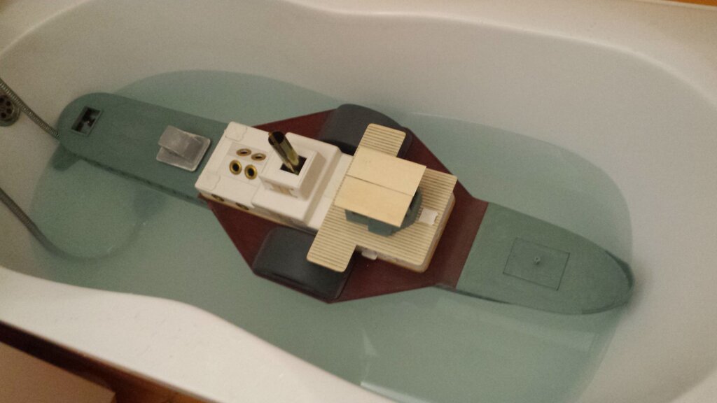

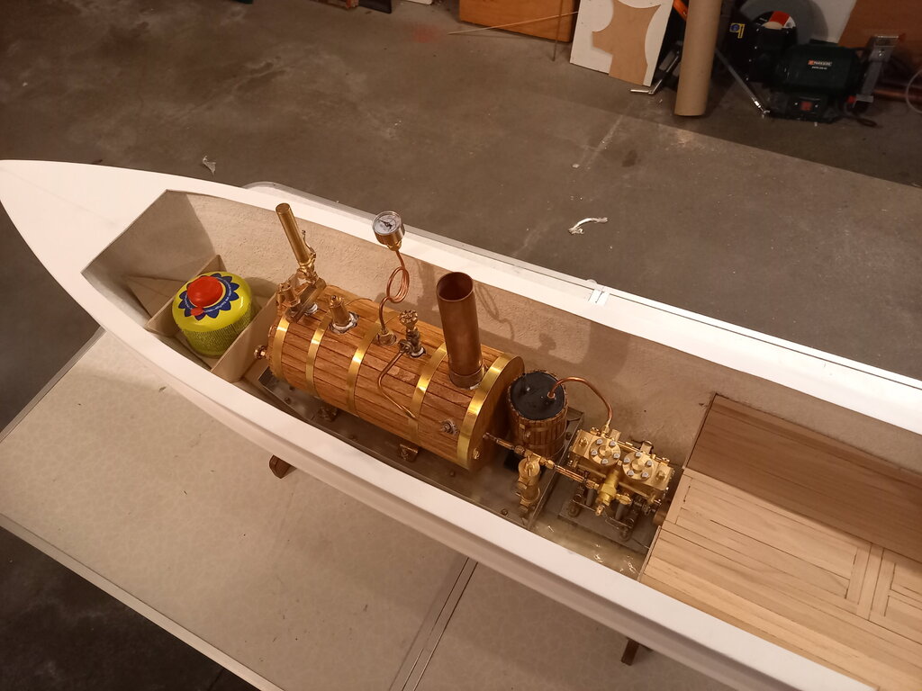

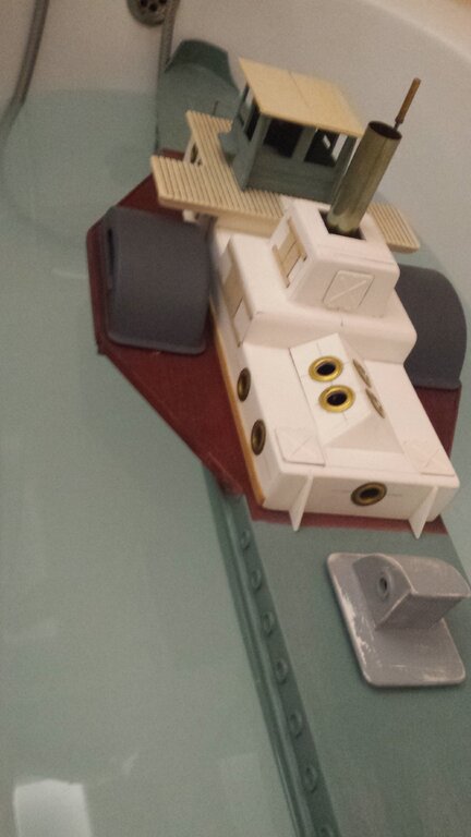

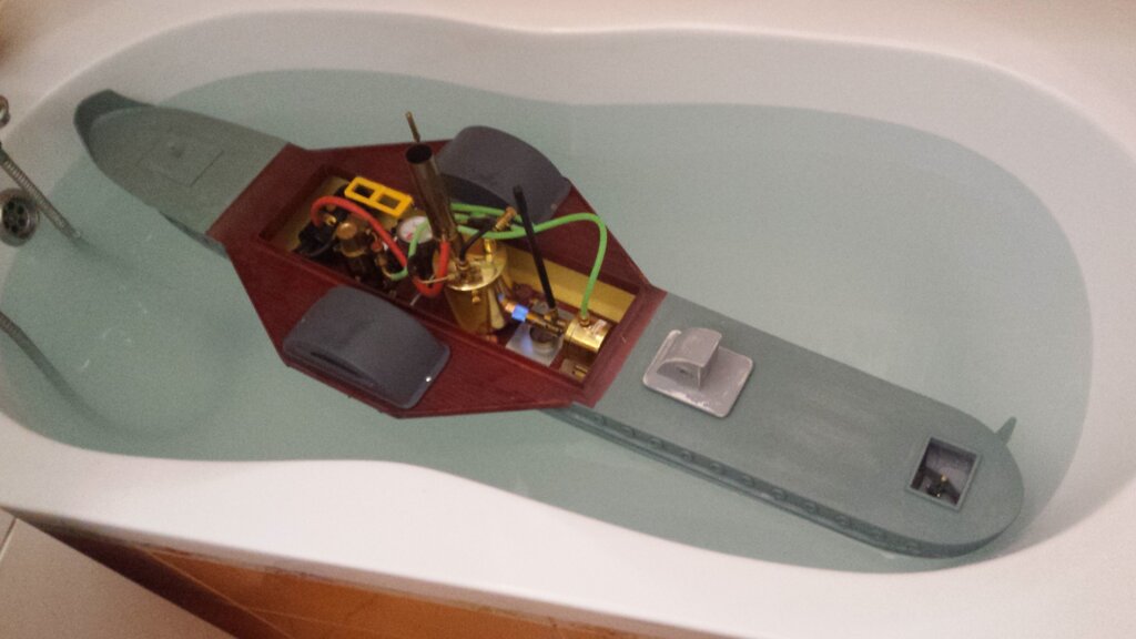

kaszalu Opublikowano 29 Stycznia 2021 Opublikowano 29 Stycznia 2021 (edytowane) Parowy, bocznokołowy statek uzbrojony flotylli pińskiej PŁYWA !!!? Ledwie się w "doku" zmieścił ( ster wychylony 90 stopni...) !!!? Trym do lekkiej korekty ale poza tym OK !!? Zanurzenie zgodnie z przewidywaniami @!☺ Teraz sporo zabawy z wyposażeniem i uzbrojeniem oraz malowaniem jednostki !! Będzie z niego pociecha na wiosnę !!! ?? Edytowane 29 Stycznia 2021 przez kaszalu 2
kaszalu Opublikowano 29 Stycznia 2021 Opublikowano 29 Stycznia 2021 (edytowane) SZEROKOŚĆ na tamborach 330mm x DŁUGOŚĆ 1100 mm od dziobu do końca steru !? Niezły basior - widać to w wannie która ma 1400 mm długości !!? A teraz próby na mokro i na gorąco !!!!? Syn kupił mi spirytus 99,9% czda - palnik na tym super chodzi i daje się pięknie regulować - nigdy więcej "dynksu" (za słaby 92% i za brudny, zatykają zanieczyszczenia dyszę palnika i fiksuje !??) TERAZ PO ZMIANIE SPIRYTUSU WSZYSTKO OK - jestem wstępnie zadowolony - wymaga dotarcia i regulacji, ale to już najprzyjemniejsza zabawa - 80% jest zrobione !!? Odgłos pracy jak w prawdziwej siłowni parowej na bocznokołowcu !!! ?? 20210129_131919.mp4 20210129_133101.mp4 Edytowane 29 Stycznia 2021 przez kaszalu 3

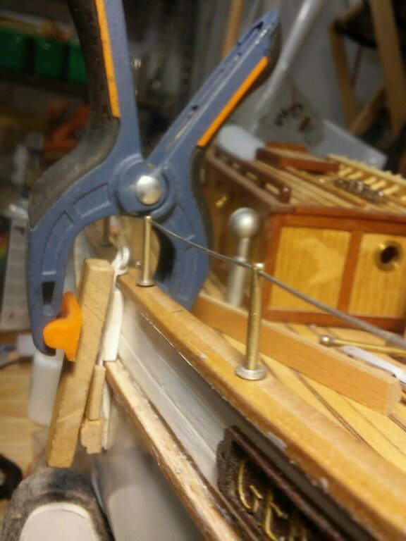

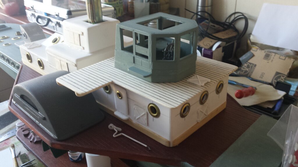

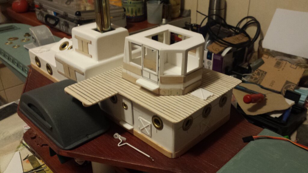

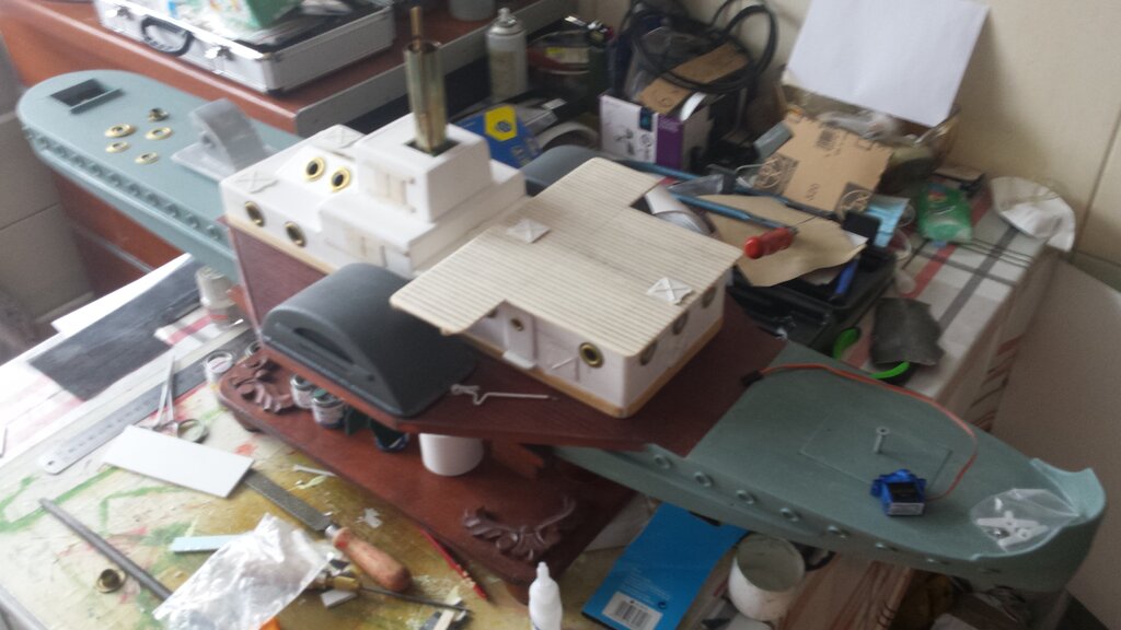

kaszalu Opublikowano 29 Stycznia 2021 Opublikowano 29 Stycznia 2021 (edytowane) Zaruski też pięknieje - Janusz po kwarantannie ruszył z kopyta i nadgania !! ? Podwięzi wantowe w trakcie mocowania do kadłuba ! Edytowane 29 Stycznia 2021 przez kaszalu 1

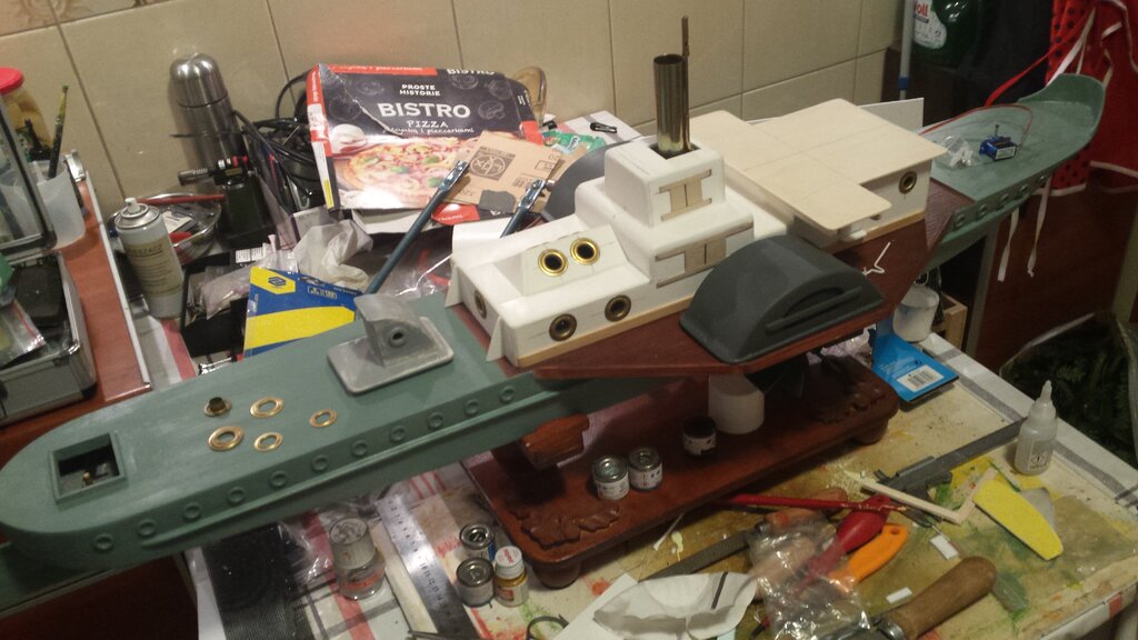

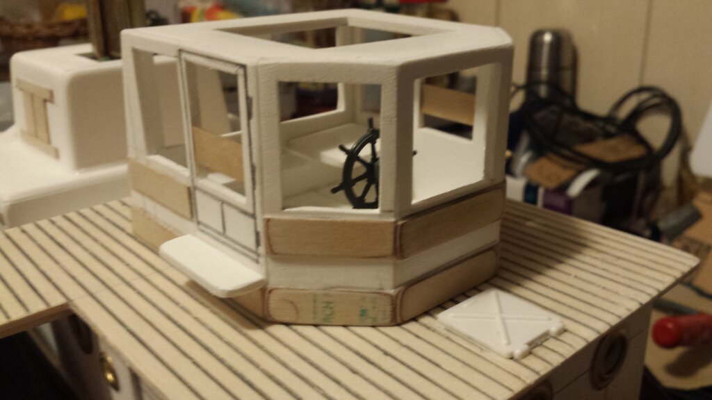

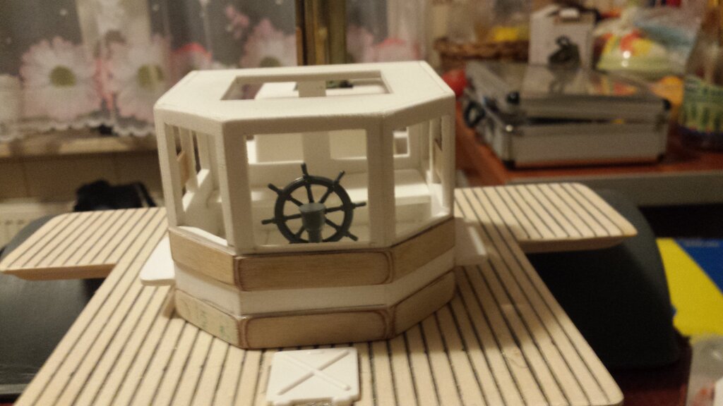

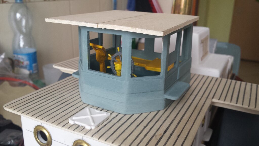

kaszalu Opublikowano 30 Stycznia 2021 Opublikowano 30 Stycznia 2021 (edytowane) Teraz już można płynąć ! ? Koło sterowe, telegraf maszynowy, ławka i stół do map zamontowane ! Edytowane 30 Stycznia 2021 przez kaszalu 3

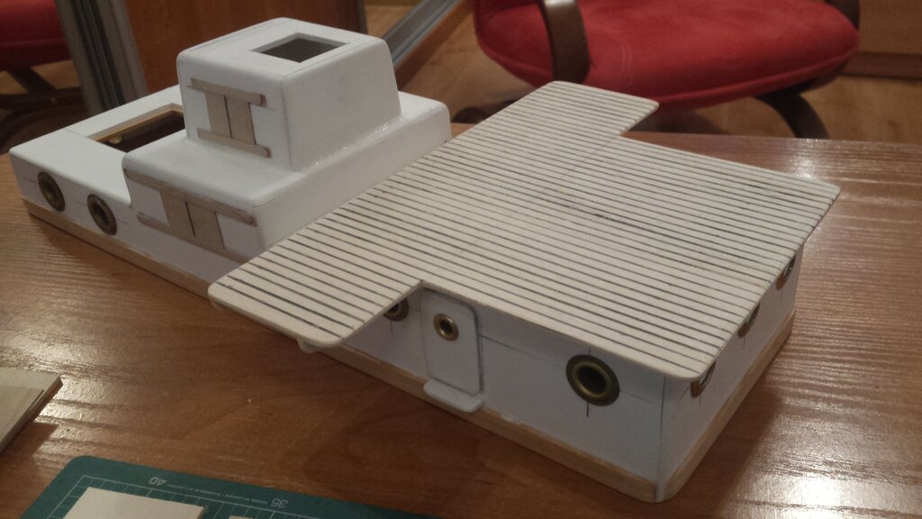

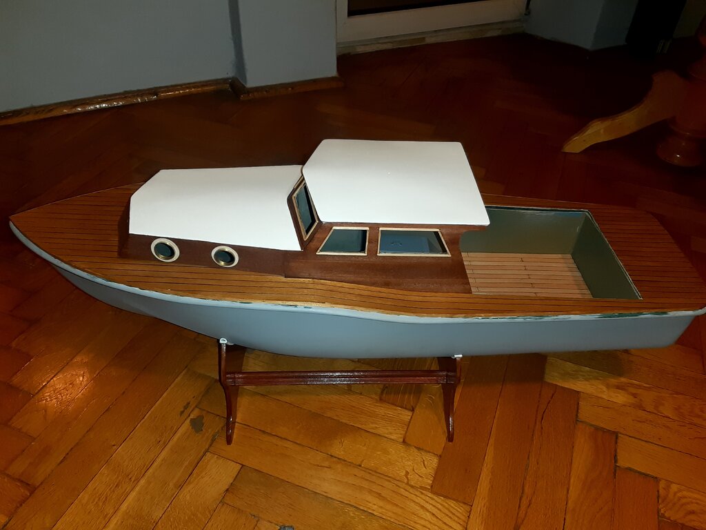

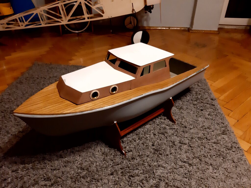

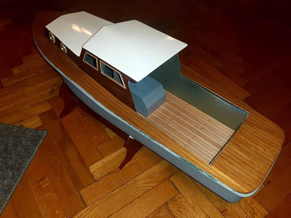

Ejdzjan Opublikowano 30 Stycznia 2021 Opublikowano 30 Stycznia 2021 W dniu 28.01.2021 o 08:11, kaczma2 napisał: Chciałem rozpocząć budowę motorówki Celinka. Półmetrowy kadłub jeszcze by się zmieścił w piwnicy. Drukarką powiększyłem plan i kartki pokleiłem. Potem naszły rozmyślania. Jak zrobić zdejmowaną górę. Przednia część OK. Tylna część, wnęka z ławkami prawie dotyka dna i jest wąski pas pokładu. Czy to też wyjmowane? No musi . Inny układ serwa steru i przedłużka. Jest jeszcze jeden arkusz z wyposażeniem ale rysunki są w różnych skalach i niezgodne wymiary. Nie przydadzą się. Witam. Buduje motorówkę Celinkę na tą chwilę wygląda tak długść 90cm. Jedyny mankament jaki mam to nie posiadam arkusza z planami wyposażenia. 1
kaczma2 Opublikowano 31 Stycznia 2021 Opublikowano 31 Stycznia 2021 Piszesz i masz. Pokład zrobiłeś drewniany, z malowania wynika, że był jasnozielony. Kolory mi się nie podobają i chyba pozmieniam. W stanie surowym mam zrobione detale 7, 10, 24, zaczęte 26 i wytoczone koła ratunkowe.
Ejdzjan Opublikowano 31 Stycznia 2021 Opublikowano 31 Stycznia 2021 Dzięki wielkie. Jeśli chodzi o kolorystykę to zrobiłem ja pod siebie bo kolory oryginalne nie podobały mi się. Pokład zadeskowalem i zabejcowalem.Nabudowka zafornirowana mahoniem i polakierowana.Kadlub mam w podkladzie także niedługo zabiorę się za malowanie. Zastanawiam sie na jakie kolory pomalować kadłub.
