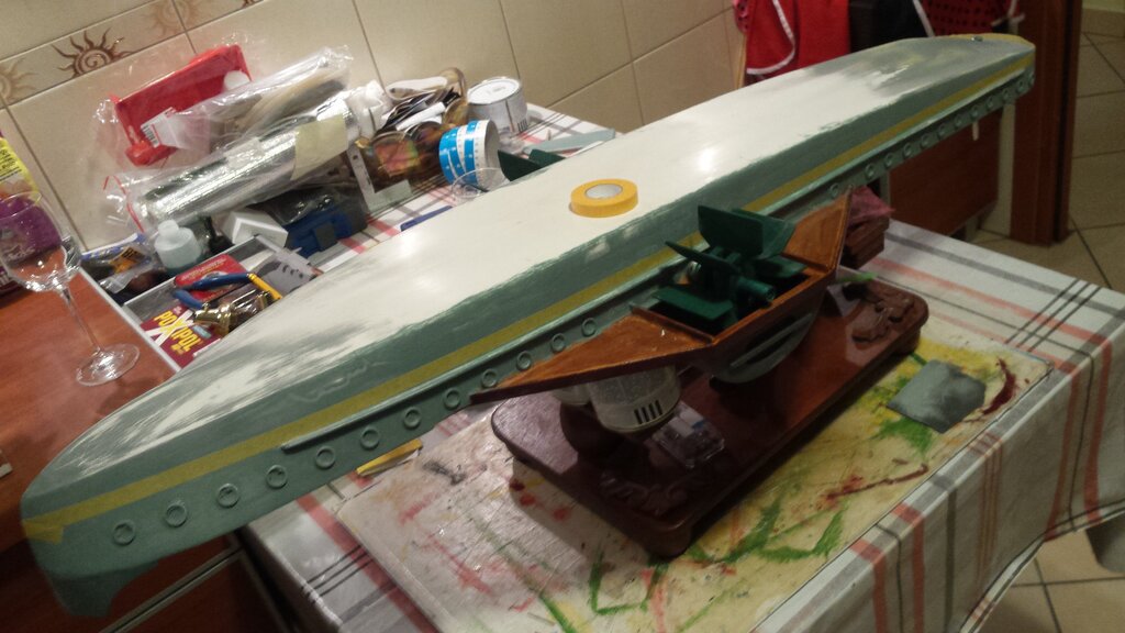

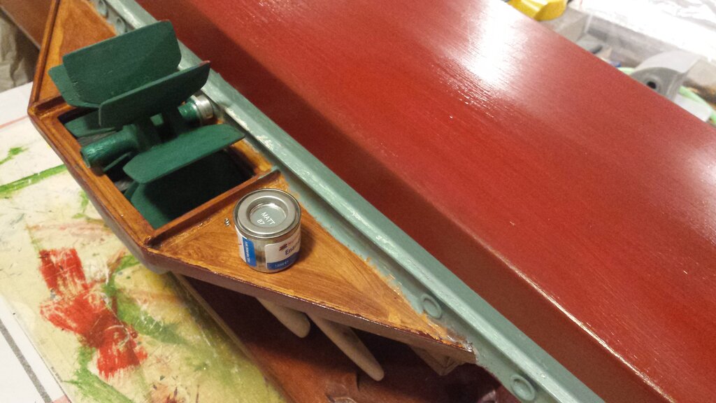

Daleko mi do Waszego kunsztu, ale i u mnie stocznia nie próżnuje. :) Ze zmian w stosunku do zaleceń producenta: maszt flagi to zarazem rurka w której jest antenka odbiornika. Nadbudówka (czy jak się to nazywa - jeszcze biały element) przytwierdzona jest do pokładu magnesami neodymowymi w czterech punktach, a nie jak chciał wydawca na gumkę.
  • Lubię to 4
Przygotowałem płytkę do oświetlenia. Dwie diody wlutowane na stałe będą oświetlały wnętrze. To diody zmieniające tryby pracy - zmiana kolorów, miganie kolorów (RGB), więc będzie widać przez bulaje cuda - ruch załogi, pulsowanie monitorów, dyskoteka na morzu... :) Reszta diód na pinach z dwu listew. Przygotowałem też piny kontrolne do pomiaru napięcia, ale w modelu nie będzie woltomierza.

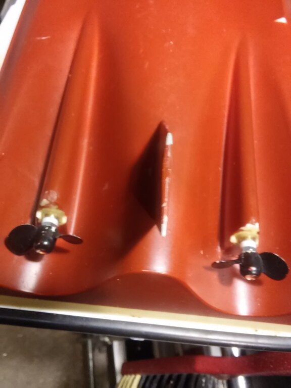

Śruba raczej 4 łopatowa. Możesz zrobić samemu na wymiar jaki chcesz. Janusz ma przyrząd do wlutowania łopatek do piasty. Masz dużo, dużo szybciej i taniej od zamawianej.

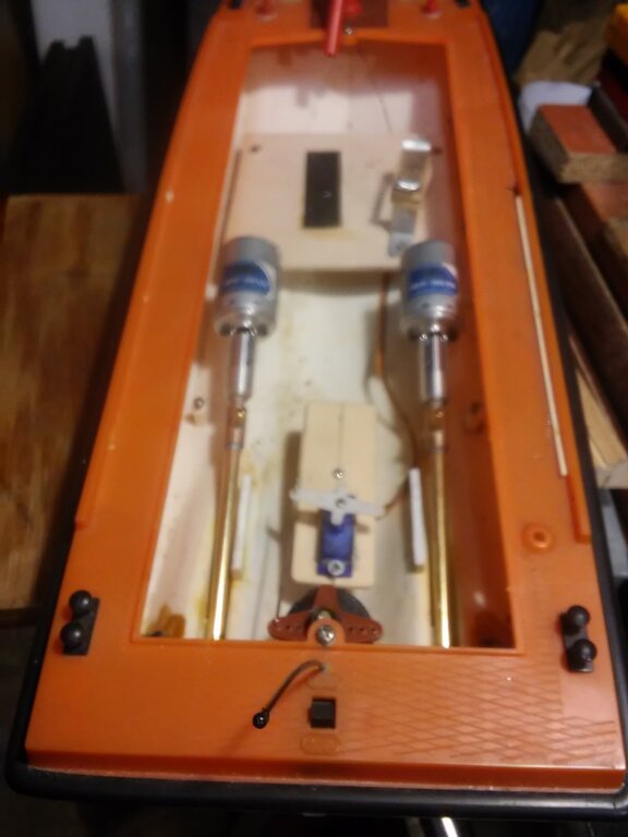

Przeróbka napędu modelu rosyjskiego kutra pożarniczego kolegi Andrzeja Z .  Wstawiono nowe wały, kuter zyska nowe życie??
Nie chwaląc się Jamyk to uczynił
Opublikowano (edytowane)
Świetnie Tobie poszło z modernizacją strażaka, Andrzej się ucieszy - jak Ci tak dobrze idzie to szykuj się - znajdę jeszcze ze trzy stare kadłuby do przerobienia !!! ???
Koniki też widzę wymienione na nowe a nie oryginalne made in USSR "gniotsa nie łamiotsa" ?.
Teraz pójdzie do akcji jak przeciąg, nie tak jak na ostatnim pływaniu, ledwie ciągnął !!?
Zmianę widać na fotkach poniżej !!  TRZECIA fotka OD DOŁU - wersja oryginalna  z "sowietskowo sojuza" - lata 80-te 20 wieku ! Przedostatnia - takie nowe wały dostał kuter !
A po podrasowaniu modelik do rekreacji "pirsza klasa" , uśmiech kapitana bezcenny !!! ?

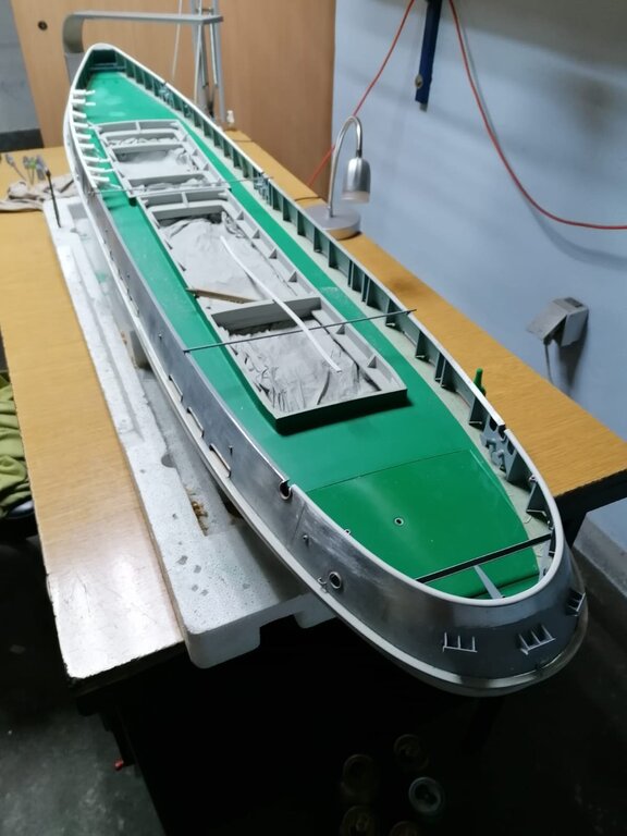

Nasz kolega Krzysiek P. z Grudziądza dopieszcza swojego "Strażaka", WYSTARCZY POPATRZEĆ NA ZAWIASY ŚWIETLIKÓW I BULAJE ? - KLASA ŚWIATOWA !! ?
Całe nadburcie  wraz ze wspornikami pokładowymi lutowane jest z blachy !!

Ten strażak kilka lat przeleżał u mnie na strychu. Pływał jeszcze na aparaturze Pilot i miał tylko  sterowanie kierunku. Widzę. że dostał drugie życie co bardzo mnie  cieszy. Leży jeszcze model Robbe Katia z lat 80-tych do złożenia. Mam jeszcze małe zapasy balsy i japońca. Są też koła do latających i śruby do pływadeł.
 U mnie prace idą bardzo powoli, ale widać koniec. Właściwie został do zrobienia maszt. A ponieważ będzie z oświetleniem, to nie będzie to taka prosta sprawa. Korci mnie też wykonanie radaru obracającego się, ale silniczek z przekładnią trochę waży i boję się, że model z środkiem ciężkości zbyt wysoko będzie się kołysał na wodzie jak pijana kaczka. :) Na razie moją dumą jest reflektor, w którym umieściłem diodę. Chciałem też wykonać ślady eksploatacyjne - model "przetrzeć" suchym pędzlem, postarzeć, dodać jakieś odpryski, zabrudzenia pokładu, ale... żona nie pozwoliła. Mówi, że taki nowy jest ładniejszy.  A lepiej nie zadzierać z kimś, kto robi mi jedzenie. :)
Doświadczenie z modelarstwa redukcyjnego bardzo się przydało. Niemiłym zaskoczeniem są jednak farby Humbrola w puszkach 14ml. 20 lat temu, gdy "robiłem plastiki" Humbrole ładnie kryły, mat był matowy i szybko schły. Teraz słabo kryją, mat się świeci mimo długiego mieszania i lepią się jak żul do sponsora długo po nałożeniu. Za to akrylowe  Humbrole w sprayu, którymi model głównie malowałem, sprawdziły się rewelacyjnie. Poniżej fotki oraz link do filmu, na którym widać jaką dyskotekę urządziłem pod pokładem. :) Moje dzieciaki będą zachwycone. :)

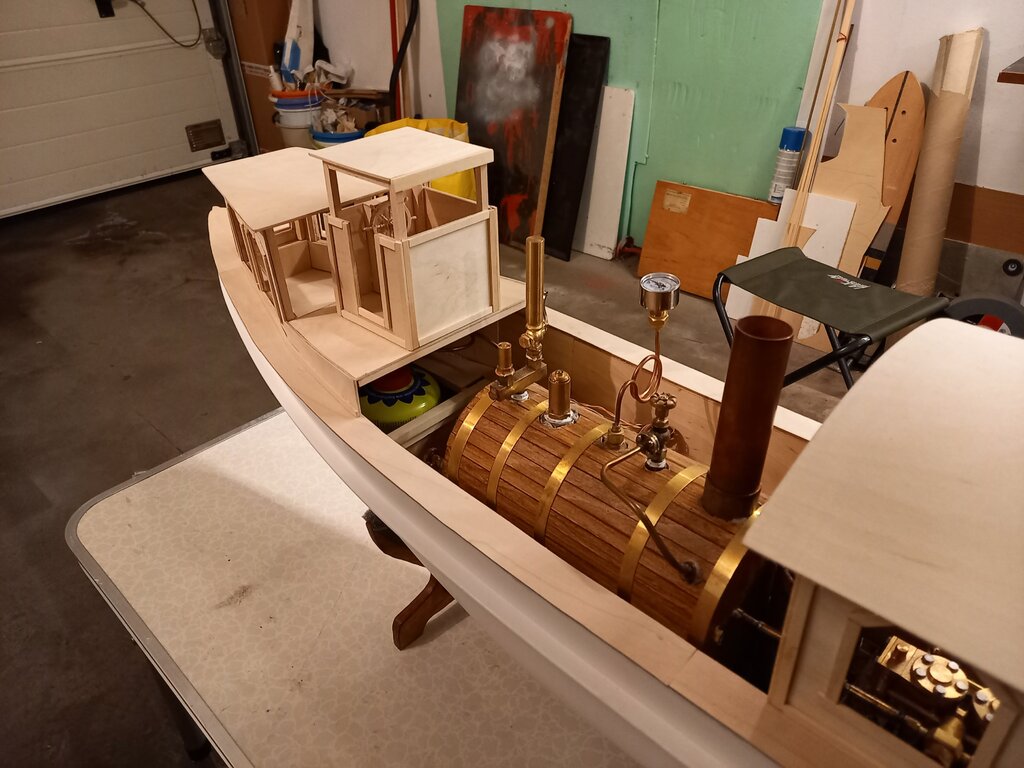

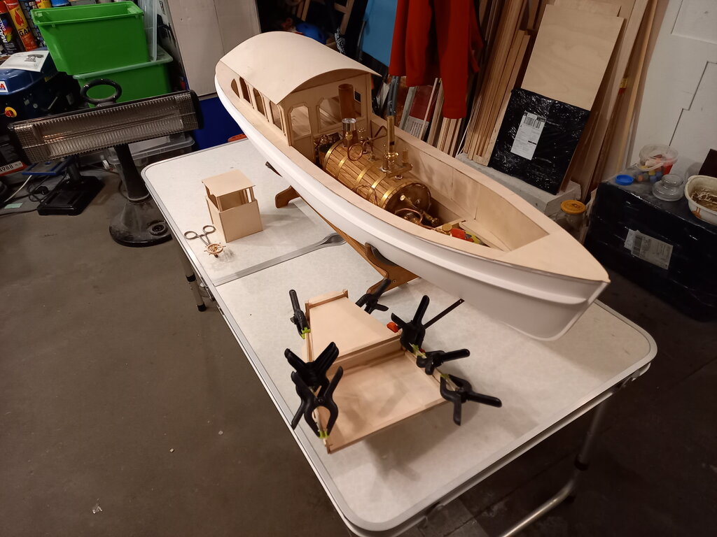

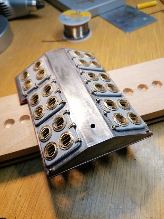

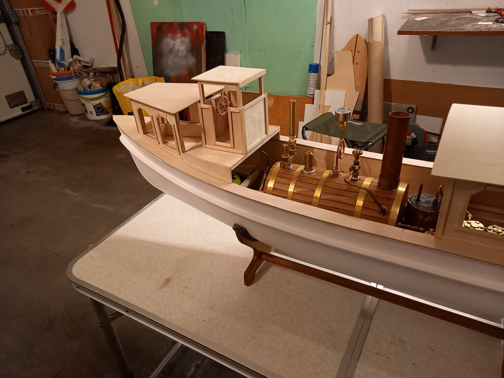

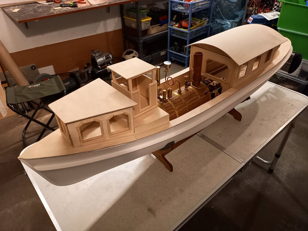

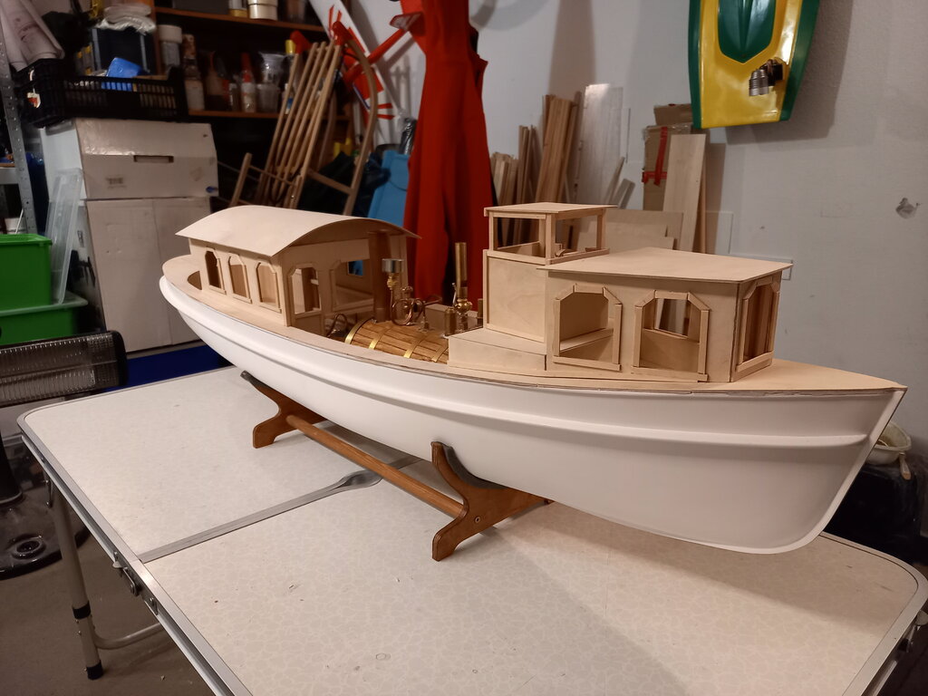

Kolejny miło spędzony weekend przy pracy nad wycieczkowcem na parę :)
Kilka fotek z postępów, kapitan już ma gdzie stanąć za sterem :)
  • Lubię to 4
Będzie super model. Gratulacje Marcin. A wracając do modelu strażaka to chodziło o model z lat 70 -  zestaw prod.  ZSRR , który  dostał ode mnie  Kaziu i podarował dalej. A nie dotyczy to modelu  budowanego od podstaw  przez Krzysztofa . To tak gwoli ścisłości .
