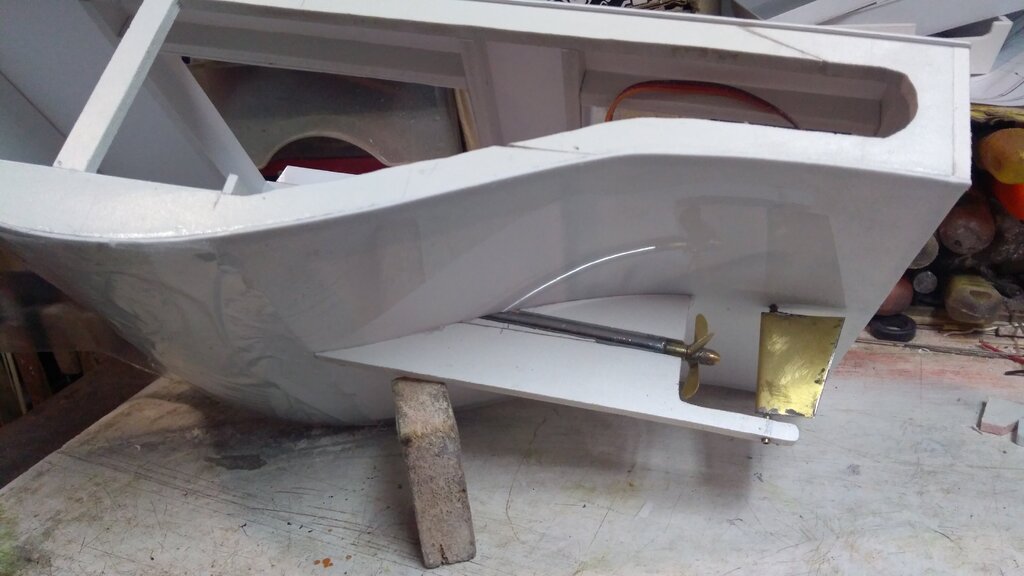

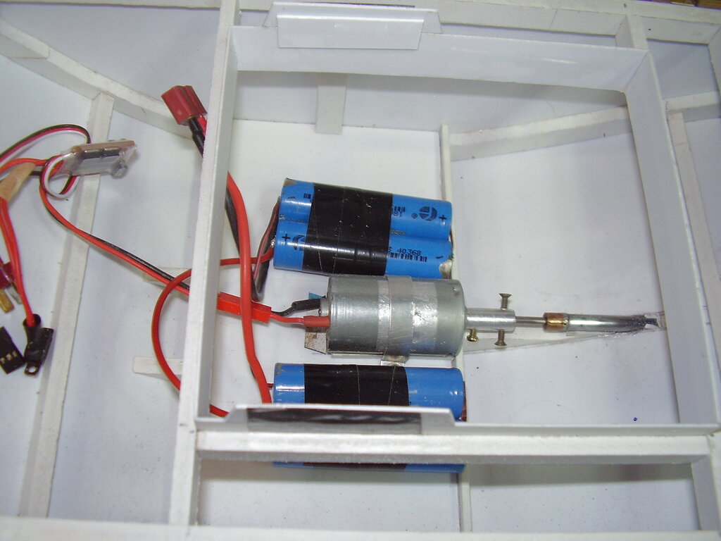

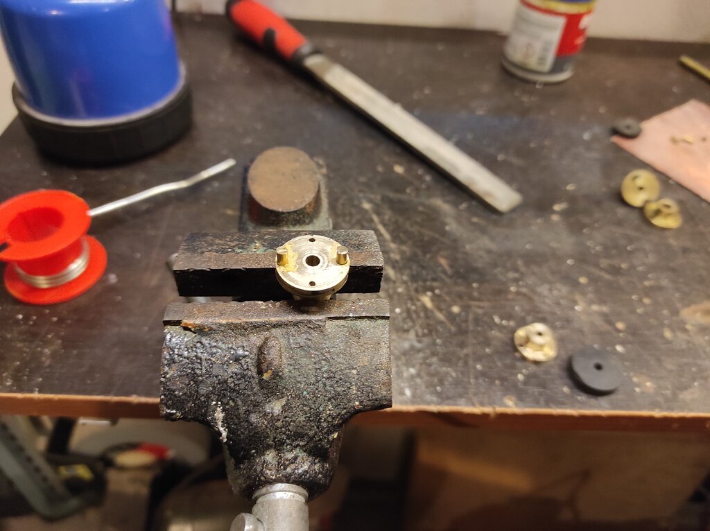

W ostatnim czasie była zdjęta zębatka z osi silnika i udało mi się wytoczyć sprzęgło z otworami centrycznie co pozwoliło ustawić napęd w modelu. Zrobiłem także śrubę. Lutowałem na przyrządzie Janusza.
Po przerwie spowodowanej przeziębieniem popracowałem godzinkę. Między innymi częściowo wkleiłem wał.

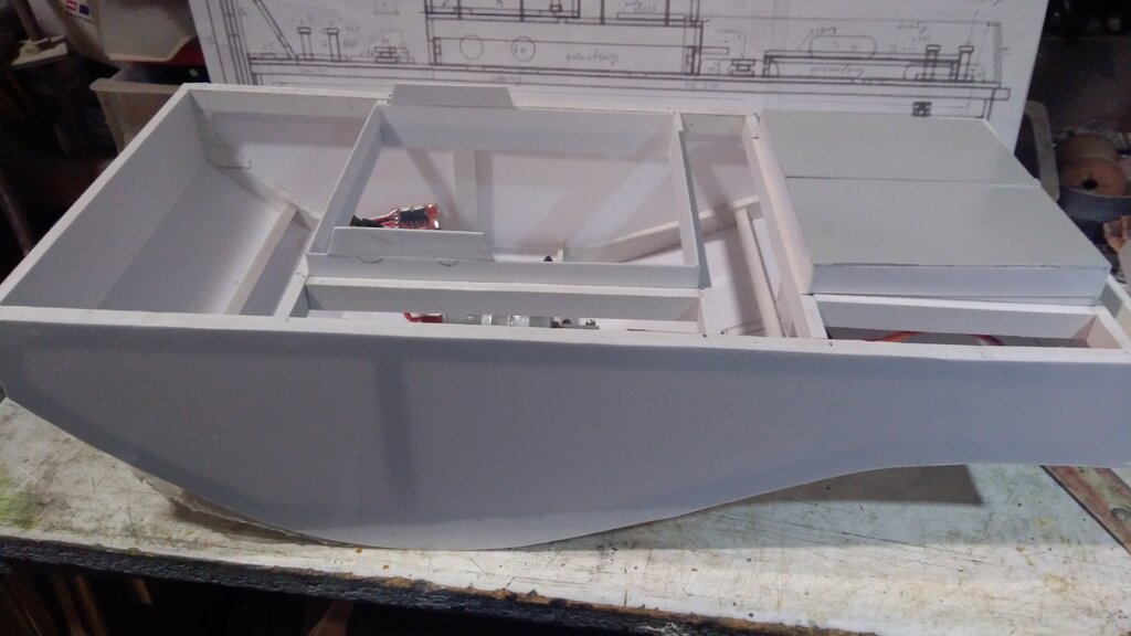

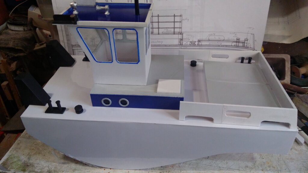

We wtorek przykleiłem z obu stron, płyty burt.
Przyklejone i obrobione burty.

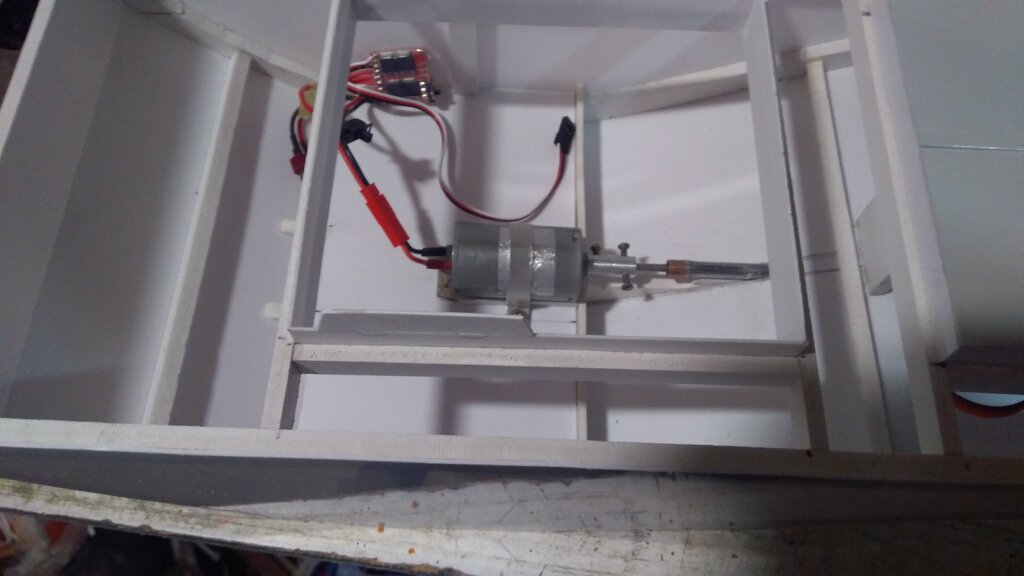

Przysłano nowe regulatory. Uszykowany regulator i podłączony. Sprawdzony napęd.
Te małe regulatory dostosowuję do swoich potrzeb. Obcinam wtyczkę z wyjściami 1 i 4 i do tych przewodów lutuję wtyczkę Dean T. Tą odciętą wtyczkę lutuję do silnika i mam połączenie regulatora z silnikiem.

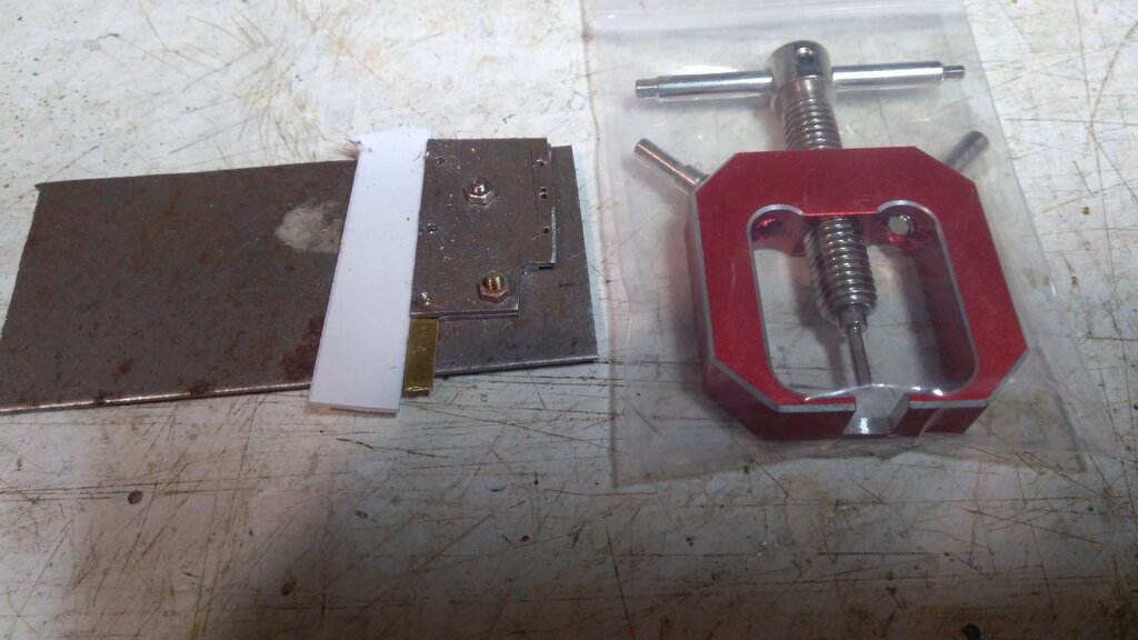

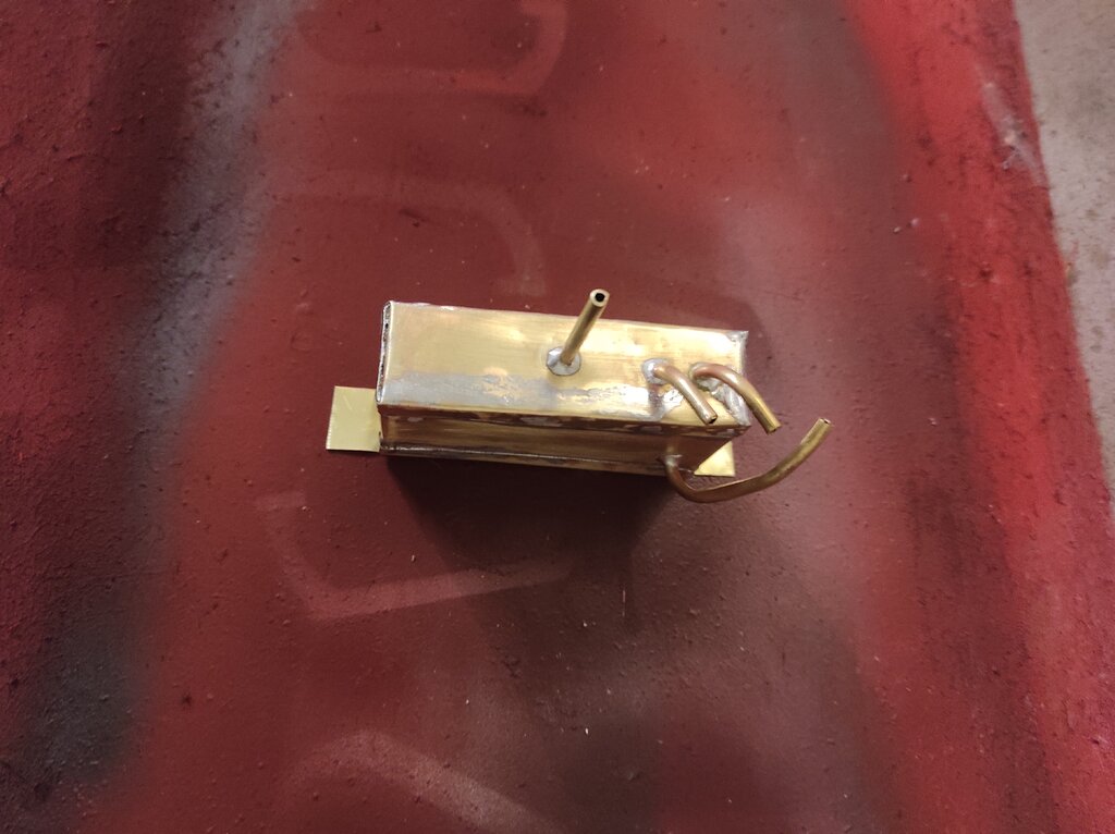

Janusz piszesz i masz. Widać wystający pasek mosiądzu. Biały pas dopycha słupek. Tylko nawiercam a na klocku przewiercam. Obok przyrząd do ściągania zębatek z osi.

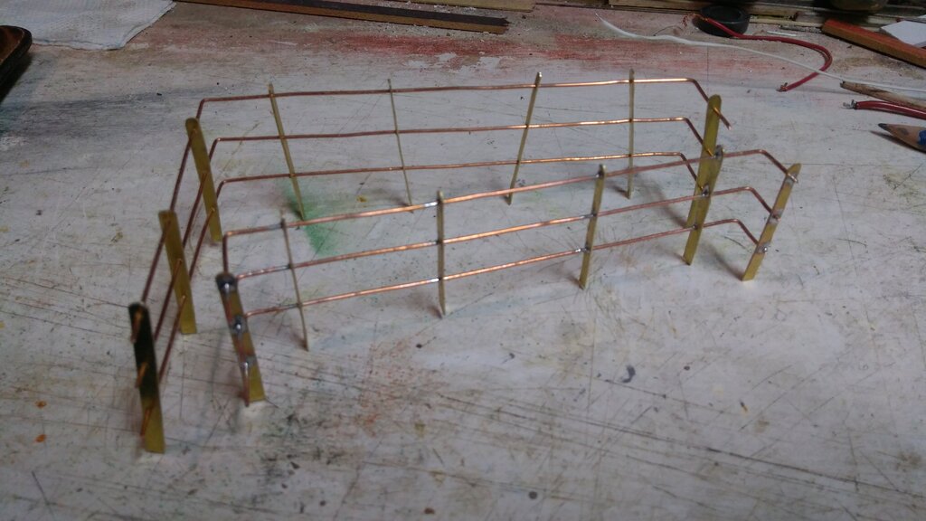

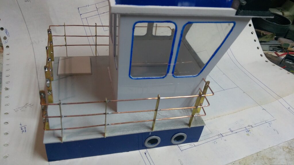

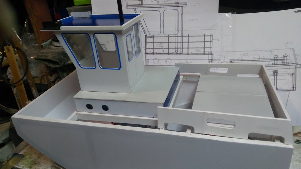

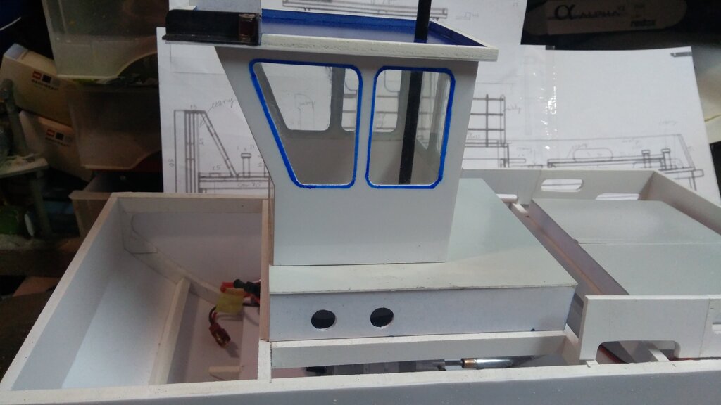

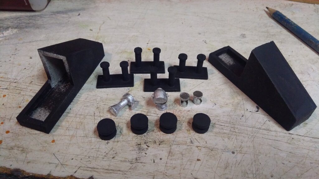

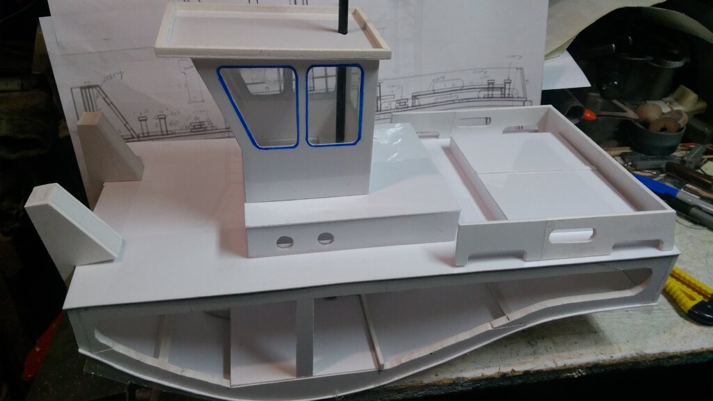

Robienie relingów zabiera dużo czasu.

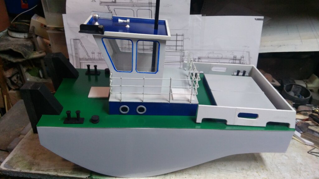

Prawie wszystko jest. Brakuje tylko wywietrzników. Dziwi mnie, że nie ma rury wydechowej na planie.  Pozostało zrobić także lampy na maszt, pomalować kadłub i posklejać .

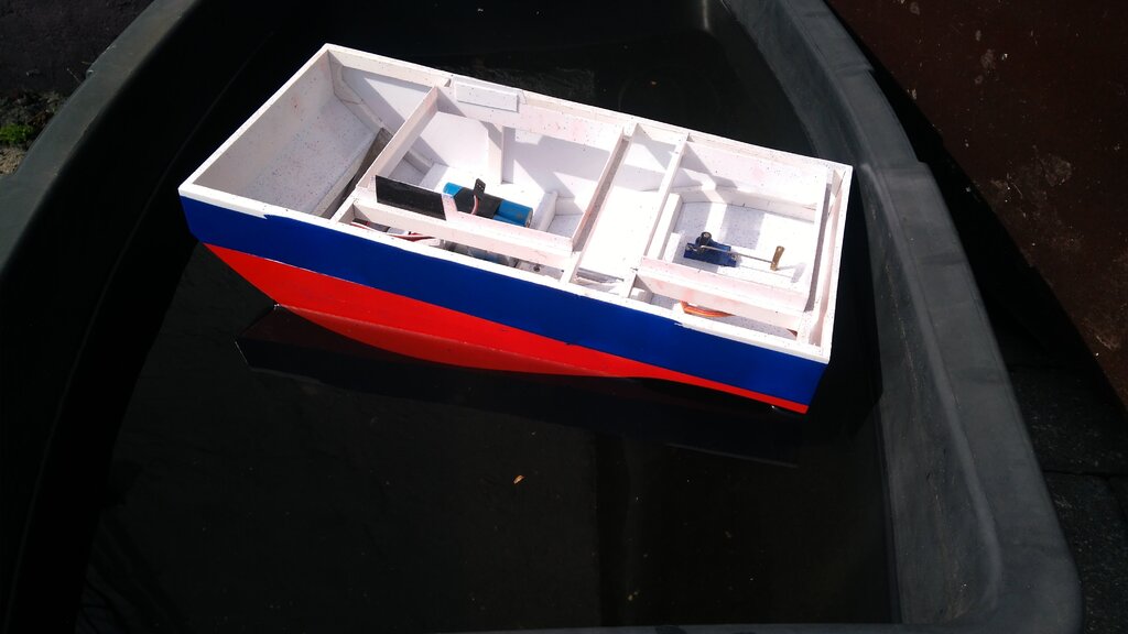

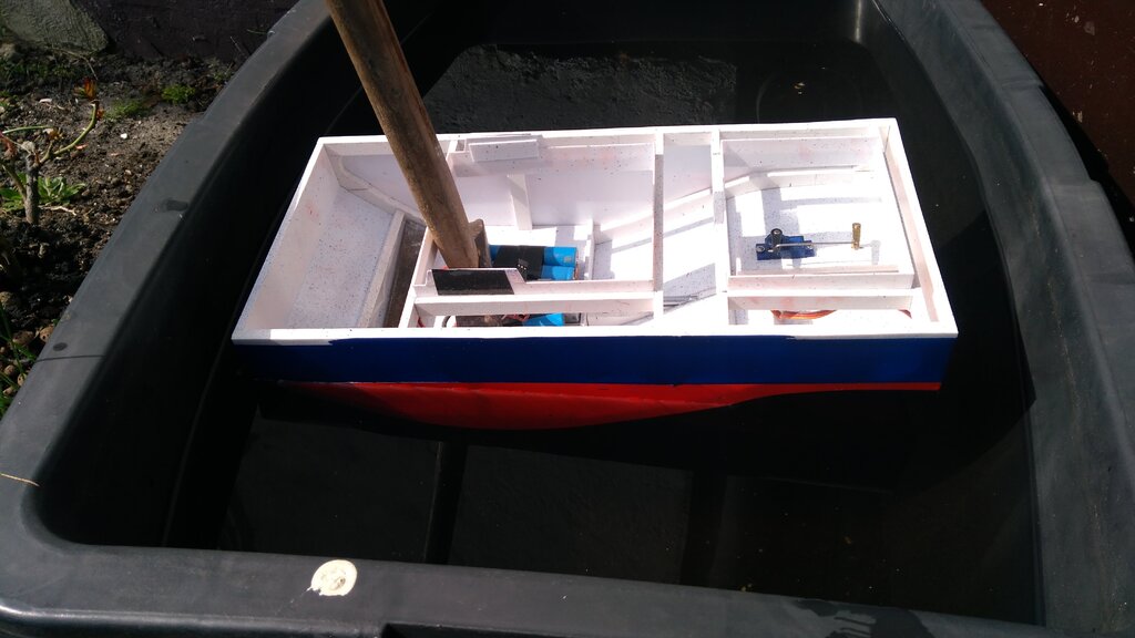

Dzisiaj była na działce w korytku na deszczówkę próba szczelności kadłuba. Oczywiście woda po trochu lała się do środka. Zaklejanie na CA i do wody, zaklejanie i do wody.
Do właściwego zanurzenia potrzeba będzie około kilograma ołowiu i to jeszcze w tym miejscu co akumulatory.. Na zdjęciu mały przecinak (chciałem już napisać maisel) i młotek 500.
