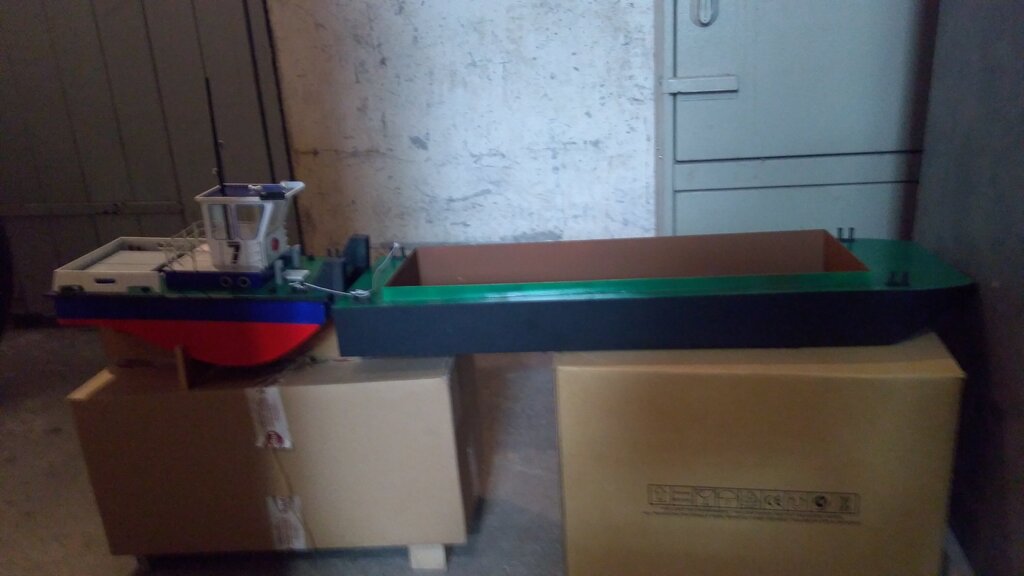

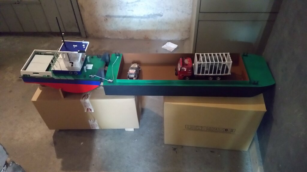

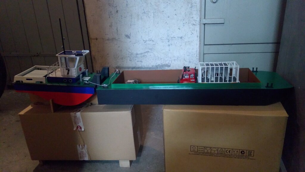

Mój mały holownik Konrad nie ma haka ale ma pachołki w tym miejscu. Pomyślałem o związaniu linki w kształcie Y i dwa końce zaczepiam do barki a jeden do pachołków holownika.
Będzie trzecia wersja barki. 1 pchacz pcha, 2 boczne ustawienie barki z pchaczem, 3 holownik ciągnie barkę. Muszę tylko wzmocnić mocowanie pachołków na holowniku i linki.

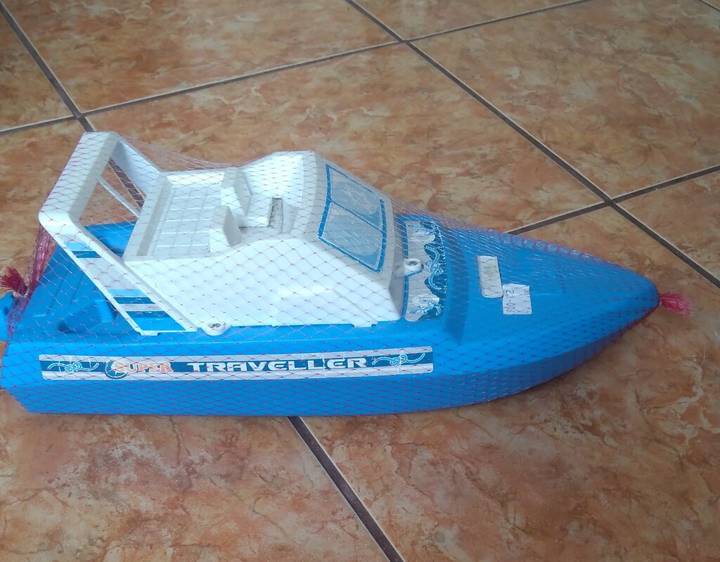

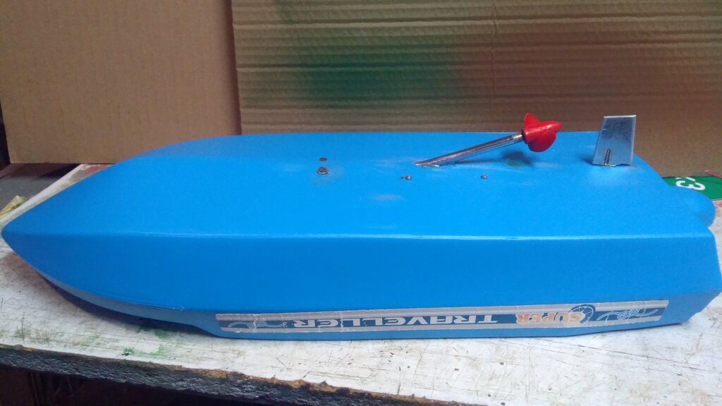

Na początku sierpnia, w tą paskudną pogodę byliśmy na wczasach w Unieściu. Kupiłem tam tanią zabawkę, 23 zł. jachtu motorowego o dł. 360 mm. Kupiłem bo nadaje się do przeróbki na radio. Tak do popływania i żeby mieć zajęcie.IMG_20230810_161140.thumb.jpg.e8c58c46ff1ba6897232977e76325c47.jpg

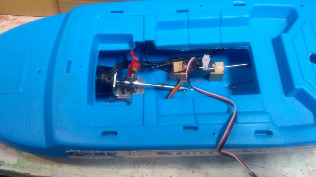

Wyciąłem w pokładzie prostokątny otwór. Wstawiłem silnik bezszczotkowy KV 1300. Na regulatorze, który rusza od połowy drążka nie osiąga najwyższych obrotów.
Wkleiłem wał, samoróbkę na CA i poprawiłem Epidianem. Zamocowałem stare, popsute serwo, nowe w drodze. Wkleiłem rurkę na oś steru z przegięciem steru do przodu. Z góry wywierciłem otwór fi 10 żeby sięgnąć grotem i przylutować dźwignię do osi steru.

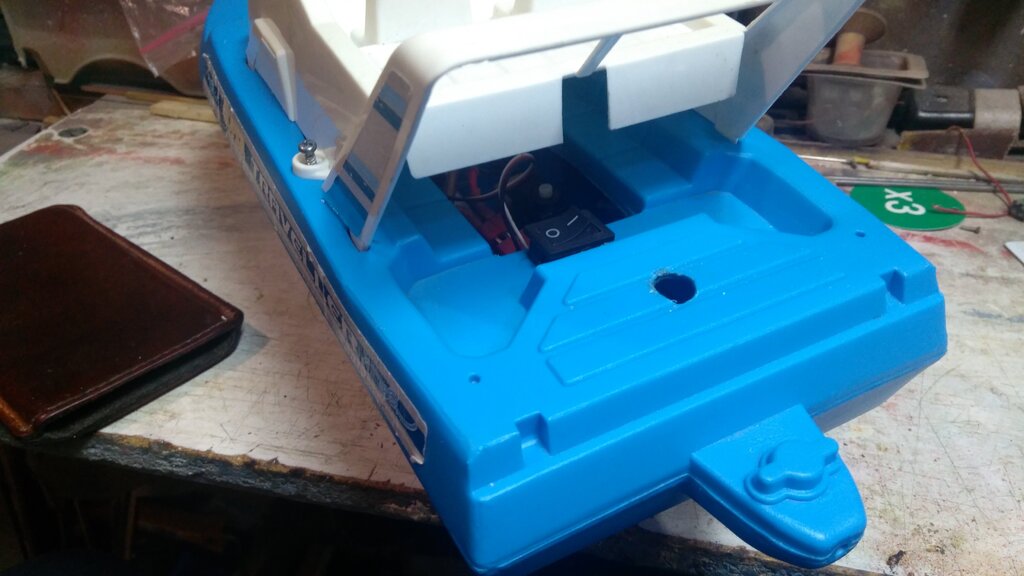

Okazało się, że CA nie trzyma tego tworzywa i dla pewności łoże silnika i słupki serwa przykręciłem z zewnętrznej strony dna. Widać na zdjęciu. Ponieważ nadbudówka mocowana jest na 3 wkręty wyciąłem otwór na przełącznik i polutuję przewody. Można zrobić próbę szczelności.
I jeszcze widok na rufę z przełącznikiem. W głębi część pokładu odkryta, nie chroniona przed wodą. Ostrożnie pływać.

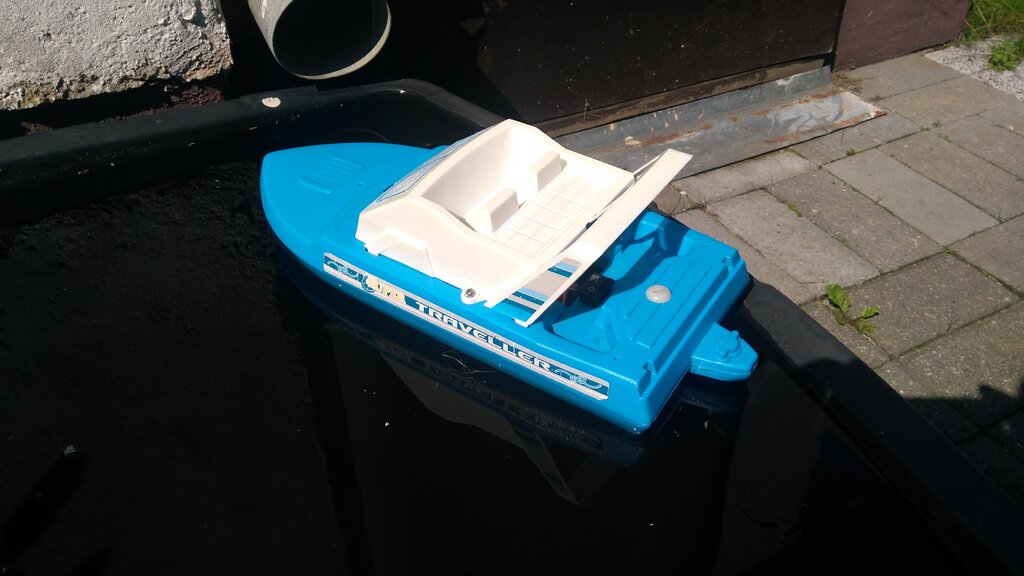

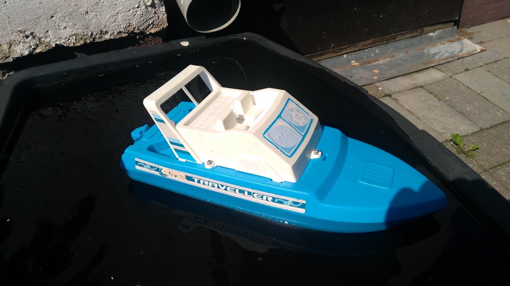

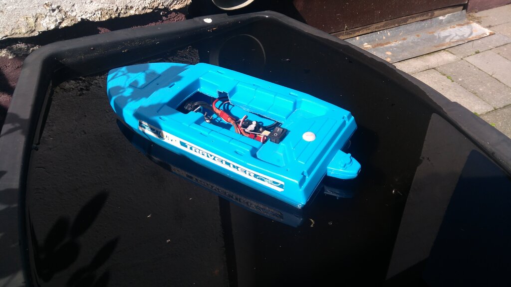

Dokładam zdjęcia na małej wodzie. Próba szczelności, szczelny. Ma przechył na lewą stronę za względu na lipola ale moment obrotowy śruby to wyrówna.
