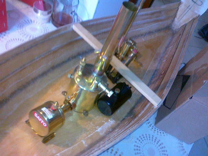

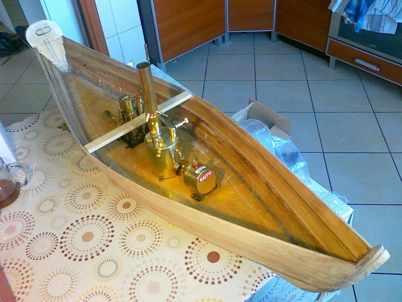

Andrzeju do tego "schowka" na dnie łódki będziesz dawał ołów?
Mało kto ma dziś warunki do tworzenia prywatnych modelarni. Aerokluby i spółdzielnie mieszkaniowe mają to gdzieś bo nie widzą w tym interesu.
Dokładnie tak Krzysiek - ta łajba ma potężną wyporność i trzeba będzie sporo ołowiu wpakować aby wyważyć odpowiednio ! :)
Sama maszyna parowa , kociołek , palniki i radio nie wystarczą ! Wcześniej już wspominałem o co najmniej 3 cegłach ... :P

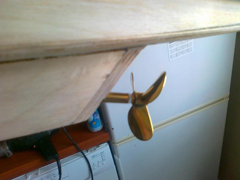

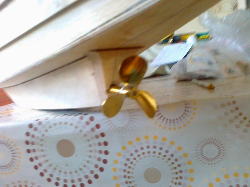

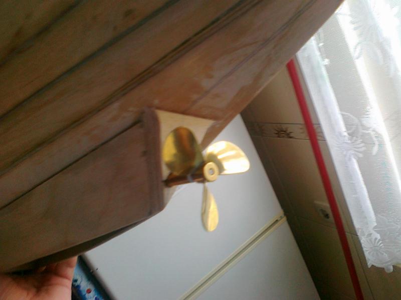

W tych wzmocnieniach przy wstawionej w komorze balastowej wrędze będą wycięte otwory ( zamykane od strony kadłuba  ) do wkładania balastu i trymowania łodzi.
Od spodu oczywiście po wklejeniu wału na komorę balastową będzie założony pas poszycia dennego !! B)

Andrzeju, po co cegła po co ołów i to dżwigać. Zrób to co robią na statkach handlowych. Komorę zalej wodą. Inaczej, stawiasz na wodę - otworem naleci woda, wyciągasz z wody - woda wylatuje. Do tego odpowietrznik.

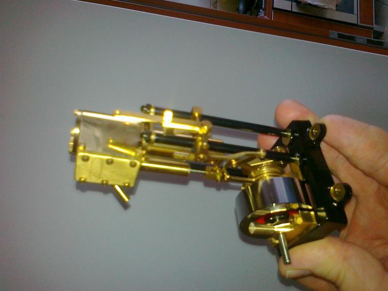

Rekomendacja producenta ( Saito ) jest do łodzi o długości 700 - 1000 mm i śrubie o średnicy 70 mm więc spróbujemy !!  B)
W razie czego mam jeszcze kadłub 820 mm i plany maszyny o większej pojemności skokowej na podmiankę  ! :)
Zestaw skonfigurowany jest na ok 20 minut pracy napędu ( ten kocioł z tym silnikiem) przy ciśnieniu roboczym ok 1 - 2 bary . Palnik alkoholowy typu "lutlampa" o pojemności ok 50 cm3 , czas wytworzenia ciśnienia pracy ok 5 - 6 minut , czyli wychodzi  jakieś 15 minut pływania. Kocioł ma ciekawą konstrukcję, nie jest to zwykły garnek, ale system płomienicowo - opłomkowy który zapewnia dużą wydajność .Sam jestem ciekawy jak to będzie "bzykać" !!!! :rolleyes:
