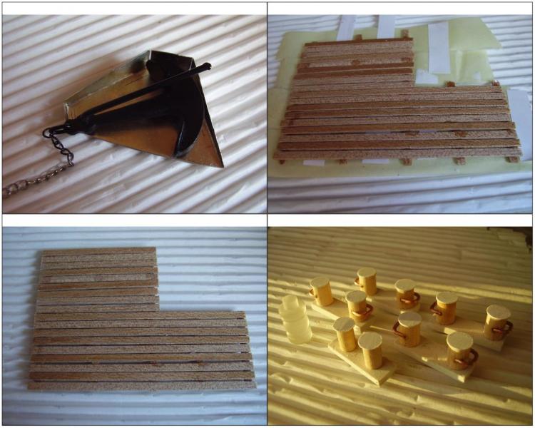

kaczma2 Opublikowano 21 Kwietnia 2016 Opublikowano 21 Kwietnia 2016 Zrobiłem następne części. Greting na taśmie klejącej żeby listewki się nie przesuwały i po wstępnej obróbce. Kotwica zrobiona z polistyrenu spienionego na ześlizgu. Pachołki i wytoczony z plexi element lampy, 2 pozycyjne w toku. Dodałem. We wtorek było 4 pływanie, tym razem motorówką. Wysoka fala powodowała kłapanie na większej prędkości. 1

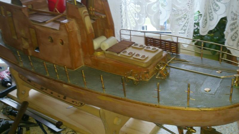

kaszalu Opublikowano 23 Kwietnia 2016 Opublikowano 23 Kwietnia 2016 Janusz też się nie obija - Halny w trakcie produkcji !

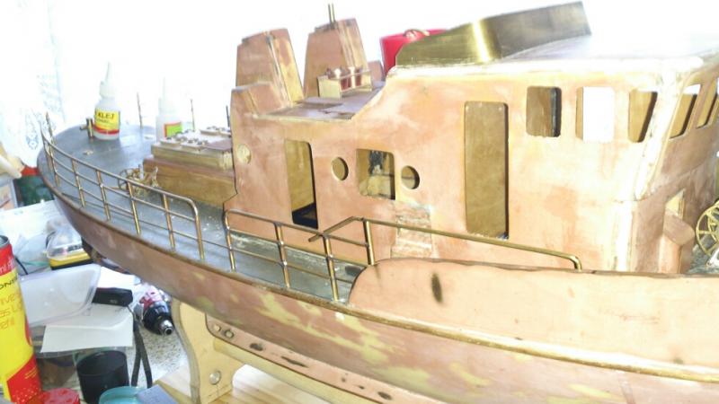

kaczma2 Opublikowano 24 Kwietnia 2016 Opublikowano 24 Kwietnia 2016 Kaszalu. Mam prośbę. Nie ładuj takich zdjęć. Poczekaj aż Janusz pryśnie tą nadbudówkę chociaż podkładem. Zaraz będzie przyjemniej popatrzeć.
kaszalu Opublikowano 24 Kwietnia 2016 Opublikowano 24 Kwietnia 2016 Kaziu - tak to przynajmniej widać jak model powstaje i ktoś może na tym skorzystać jeżeli sam chciałby coś zbudować ! Potraktuj to jak sposób popularyzacji modelarstwa ! Lepiej wiedzieć jak wyglądają kolejne etapy prac , co nas czeka po drodze, jakie materiały są używane i że " nie święci garnki lepią" ... Potem widać metamorfozę i efekt końcowy . 1

kaszalu Opublikowano 24 Kwietnia 2016 Opublikowano 24 Kwietnia 2016 Janusz Smyk - ja mu tylko wstawiam w ten wątek fotki z produkcji które czasem podsyła !!

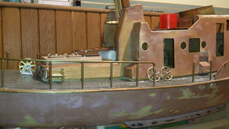

kaczma2 Opublikowano 24 Kwietnia 2016 Opublikowano 24 Kwietnia 2016 Ta nadbudówka była już tyle razy, że aż ......Larwa. Nie jest widoczna, motyl tak. Postęp budowy i sposób wykonania będzie bardziej widoczny pokazując poszczególne części osobno. Przed malowaniem, po malowaniu. Na forum Koga wskazane jest na niebieskim tle. Muszę Janusza podszkolić. Na ostatnich zdjęciach nie wiem co pokazuje. Brak opisu. Domyślam się relingi. Zdejmując do zdjęć nadbudówkę były by lepiej widoczne. Tłumaczę to pośpiechem. Chce jak najwięcej zrobić na czerwca.
pasi.grzegorz Opublikowano 24 Kwietnia 2016 Opublikowano 24 Kwietnia 2016 Cieszy mnie że model doczeka się końca budowy i zostanie opływany. Kadłub został wyjęty z formy w początku lat osiemdziesiątych ubiegłego wieku . Ja zaczołem budowe kadłuba i osłony wałów a Czesław porobił reszte i na tym etapie się zkończyło . Chętnie popatrze na wodowanie i opływanie Halnego z Kruszwicy . Pozdrawiam i życzę powodzenia Januszowi .
kaszalu Opublikowano 24 Kwietnia 2016 Opublikowano 24 Kwietnia 2016 Kaziu - tym razem chodziło o relingi ! Też kibicuję Januszowi przy budowie Halnego i czekam na wodowanie ( prawdopodobnie w maju ...) ! Skoro to taki historyczny model to wodowanie musi być odpowiednio uroczyste i z widownią !! Ja stawiam w każdym razie szampana !

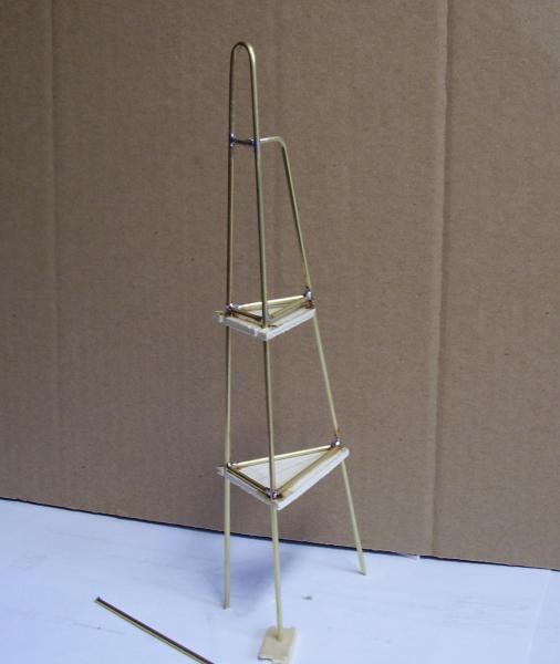

kaczma2 Opublikowano 24 Kwietnia 2016 Opublikowano 24 Kwietnia 2016 C.d. Pilot 66. Tym razem maszt. Rurki mosiężne 2,0 Wpadłem na pomysł. Mój albo nie mój. Na zdjęciu widać poprawne zagięcia rurek. Zrobiłem w ten sposób, że odciąłem 35mm drutu miedzianego o średnicy na luz w rurkę. Odmierzyłem na długim prostym drucie odległość tak aby popchnąć krótki odcinek w miejsce zaginania i wyjąć. Na wałku o odpowiedniej średnicy wygiąłem rurkę. Krótki drut już tam został. Pomysł spóżniony bo na 2 relingach spaprałem zagięcia. Maszt jest w trakcie budowy i dojdzie jeszcze więcej elementów. Widziałem dużo większe i bardziej skomplikowane. Posłużyłem się trójkątami ze sklejki cytrusowej w celu ustawienia rurek na właściwym miejscu i łatwiejszym lutowaniu..
kaszalu Opublikowano 24 Kwietnia 2016 Opublikowano 24 Kwietnia 2016 Dobry pomysł Kaziu z tym wypełnieniem rurki drutem do gięcia ! Wykorzystam Twoją licencję !!
