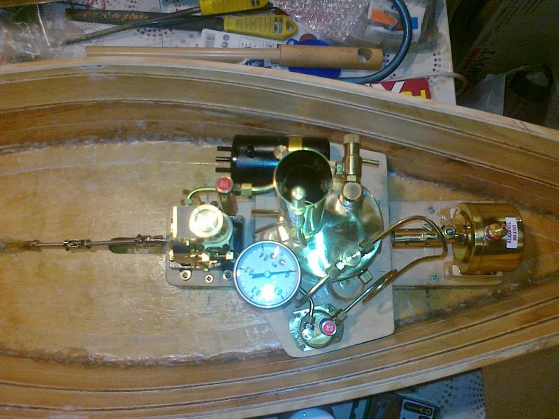

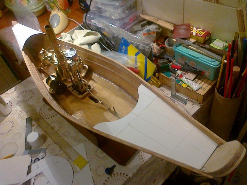

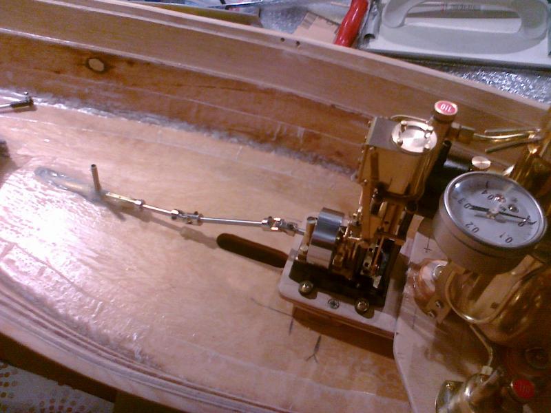

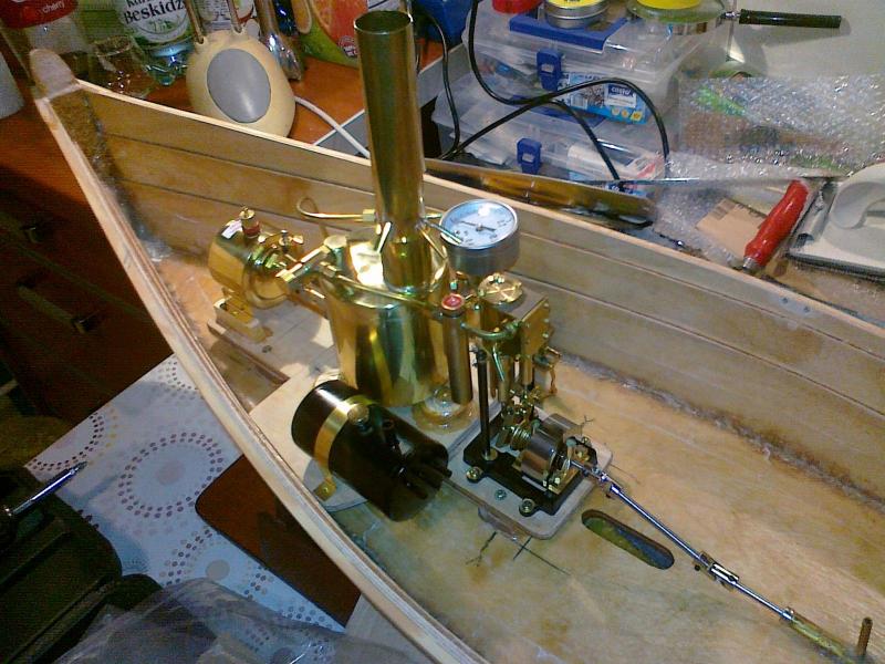

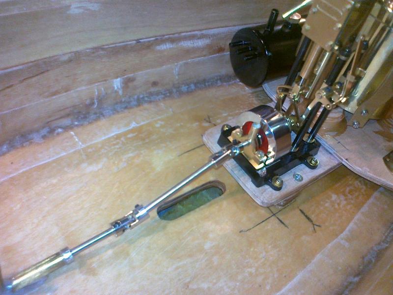

Ciąg dalszy zmagań z siłownią parową na łodzi !

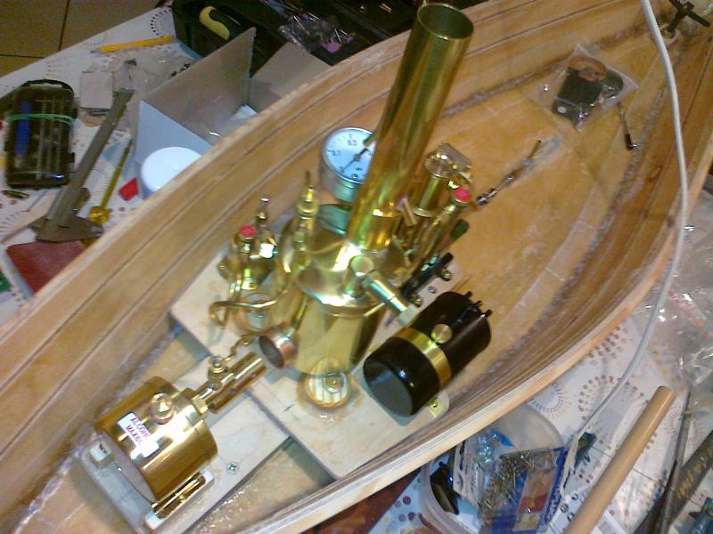

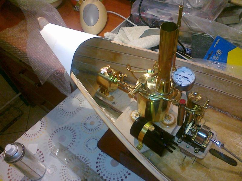

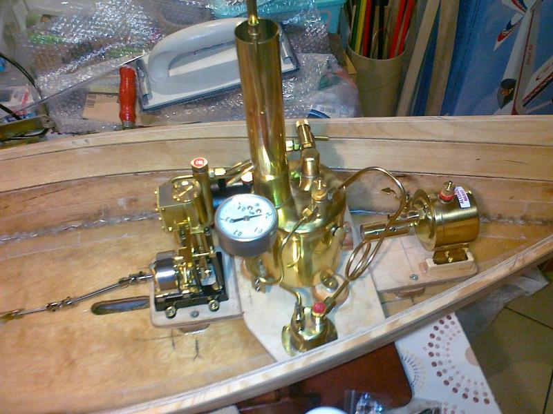

Wszystko skręcone na śruby i wkręty, zainstalowany manometr, system dymowy oraz łącznik wału na podwójnym kardanie . :)
Wymaga to jeszcze kilku zabiegów i kosmetyki ale zaczyna wyglądać bojowo i obiecująco  !!!  B)
Fotki poniżej, próba na parze wkrótce  !

Mogłem, ale zrobiłem pokład maszynowy zgodnie z zaleceniem firmy Saito i kardanami.
Zrobię próby na wodzie z całym systemem i ewentualnie to zmienię...
Teraz ustawiając maszynę pod kątem musiał bym przerobić ( wydłużyć) przewód parowy od zaworu sterującego do smarownicy i suwaka rozrządu oraz opuścić maszynę nieco w głąb pokładu ( do zrobieni, ale trochę zabawy wymaga) .
Na razie zależy mi na szybkich testach na wodzie bo jak Andrzej wyżej powiedział "swędzi mnie"  -  eksperymenty później !! :)
Poza tym Michał maszyna jest raczej wolnoobrotowa i te dwa kardany jej nie zaszkodzą !

Patrzeć na to się nie chce , fucha jak cholera , ewidentnie wał do zerwania i ponownego osadzenia.W widoku z góry widać  jak wyrażnie wał napędowy i wał zdawczy maszyny nie są w jednej linii . Przegub ten przy wale powinien być jak najbliżej dławicy, bo będzie trzepotał , bo to przecież nie wyważone jest. Wał powinien mieć jakieś uszczelnienie , bo murowane że będzie ciągnął wodę - era uszczelniania wałów smarowidłami mineła bezpowrotnie , są do kupienia zimmeringi. Sam się przyznajesz do pośpiechu i tym samym do nie myślenia .....i po co to , no ale na wiosnę hucpy z rozbijaniem , wpływaniem w trzciny muszą być.

Cezary - popatrz dokładnie -  zdjęcie jest zrobione z góry i z boku - masz złudzenie optyczne jak przy kierunku obrotów przekładni na wałach Halnego u Janusza ... :rolleyes:  Słyszałeś o błędzie paralaksy ?
https://pl.wikipedia.org/wiki/Paralaksa
Wał jest na wyjściu specjalnie dłuższy bo tam BĘDZIE uszczelnienie - poczytaj wyżej - pisałem że to wymaga jeszcze wykończenia !
A co do tego wszystkiego ma "hucpa i wpływanie w trzciny wiosną  "  to doprawdy nie wiem ... :D  Chyba cię męczą jakieś koszmary !  :blink:

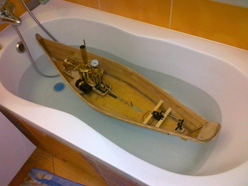

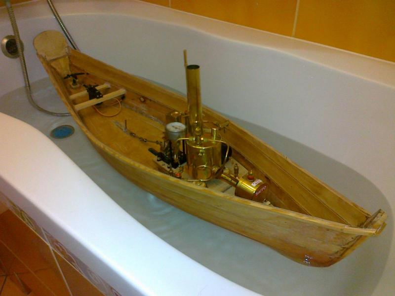

I jeszcze mała " próba wody " na wieczór bo mi łódka spokoju nie dawała  ! :)
Chciałem zobaczyć jaki ma trym po zamontowaniu większości ciężkiego  wyposażenia - jest super !!!  :D  :D  :D

Na parówce szablony pólpokładów zdjęte z natury do produkcji !.
