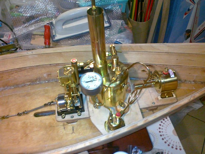

kaszalu Opublikowano 10 Lutego 2017 Opublikowano 10 Lutego 2017 To jest to ! Moja parówka ma generator dymu - to ten mały mosiężny zbiorniczek zamocowany oddzielnie na pokładzie maszynowym przy prawej burcie, na zdjęciu z czerwonym wlewem oleju. Ciekawa konstrukcja - para podawana jest pod ciśnieniem z kotła do zbiornika i stamtąd olej "dymny" poprzez zawór igłowy podawany ( wytłaczany pod ciśnieniem) jest do komina kotła , gdzie ulega spalaniu i "dymi". Natężenie dymu reguluje się obrotem zaworu igłowego. Na zdjęciu brak jeszcze odprowadzenia oleju przewodem do komina . Technika Saito więc myślę że będzie działał elegancko , jak wszystkie ich produkcje ! Ps. Kaziu trafił w dziesiątkę z fotką tego Herkulesa ( chyba zna co mi w duszy gra jako staremu mechanikowi z holowników i pchaczy... )! Przyznam się po cichu, że ta łódź odkrytopokładowa ma posłużyć do zdobycia doświadczeń z siłownią parową , a potem .....może "Herkules" ??? Nie bez kozery cała siłownia jest wyjmowana z pokładem maszynowym po odkręceniu czterech śrub ..... Pozdrowienia !

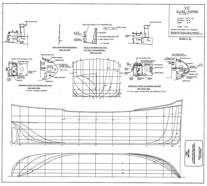

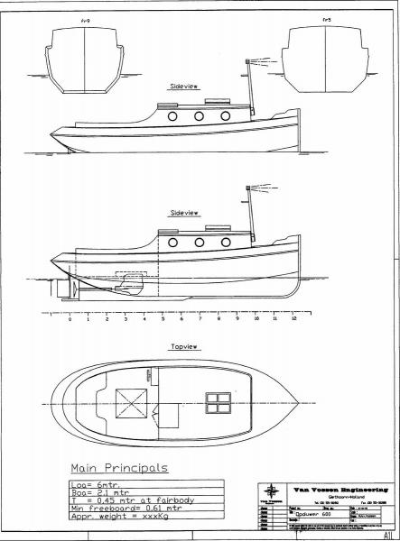

kaszalu Opublikowano 14 Lutego 2017 Opublikowano 14 Lutego 2017 Widzę że temat się przyjął !!!! Michał - coś dla Ciebie - i zdrowo i ekologicznie !!! A tak na marginesie to jest mój i Waldka gabaryt pływadła - TRZEBA POMYŚLEĆ ...... Plany dla chętnych poniżej , przekroje też ! Może Andrzej z Aleksandrowa się skusi ? Zakładamy maszoperię ? Flota kilku takich "modeli" zrobiła by niezły ubaw !!!

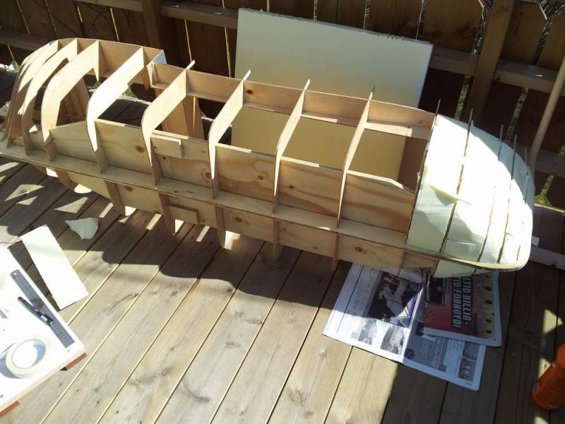

kaszalu Opublikowano 16 Lutego 2017 Opublikowano 16 Lutego 2017 Jeszcze parę fotek w temacie miniłodzi-maximodeli (dla wyjaśnienia szczegółów budowy) wydłubałem z holenderskiej strony watervriend.nl ! Wymiary kadłuba : długość 2m x szerokość 0,7m x wysokość ok. 0,5m ! Planik i propozycja technologii poniżej ! Na wierzch laminat z tkaniny szklanej .
