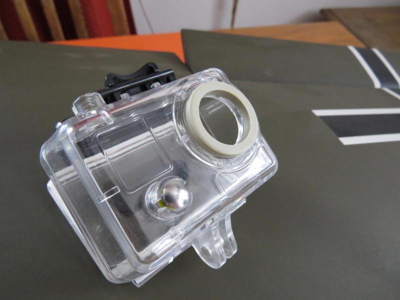

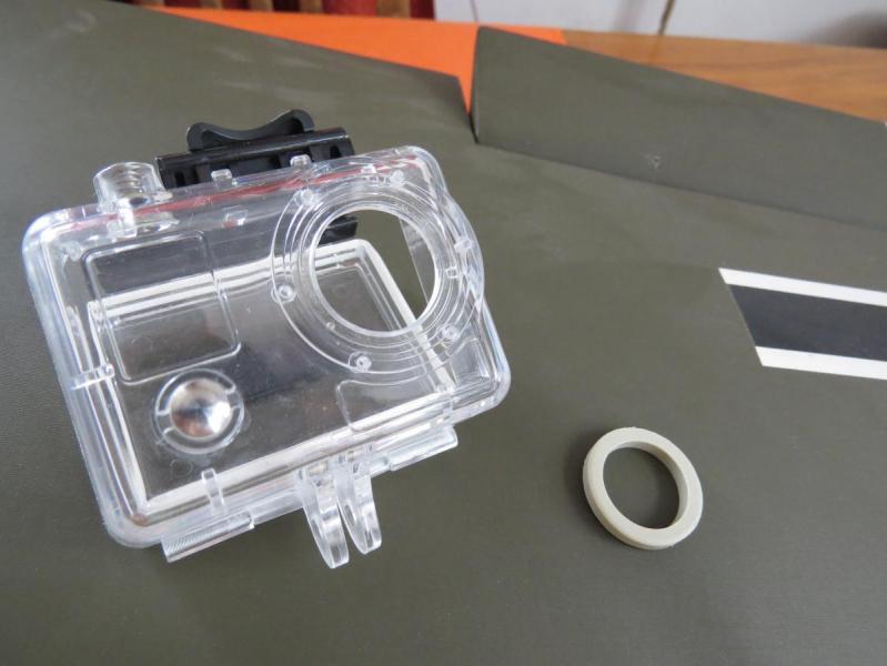

Irek M Opublikowano 21 Czerwca 2014 Autor Opublikowano 21 Czerwca 2014 Własnie dziś chcę tak zrobić; ale szkiełko od szklarza przycięte, przyklejone prowizorycznie silikonem(?). Chodzi tylko o sprawdzenie. Niestety z filtrów to mam tylko duże średnice - 49mm, a potrzebuję 20mm i 34,5mm. EDYTA - Tak wygląda moja przeróbka: EDYTA 2 - szklarz wytnie dopiero na wtorek, więc wziąłem kawałek szkiełka 3x3cm by jeszcze dziś to sprawdzić. Niestety pierwsze niepowodzenia - nie chciałem już na stałe kleić więc próbowałem glutem na gorąco. Niestety szybko tężeje i powstają nieszczelności. Spróbuję więc na szybko jakimś silikonem klejącym by wytrzymało parę minut, może się uda. Tyle, że leje bez przerwy i nie bardzo się chce wychodzić nad wodę.

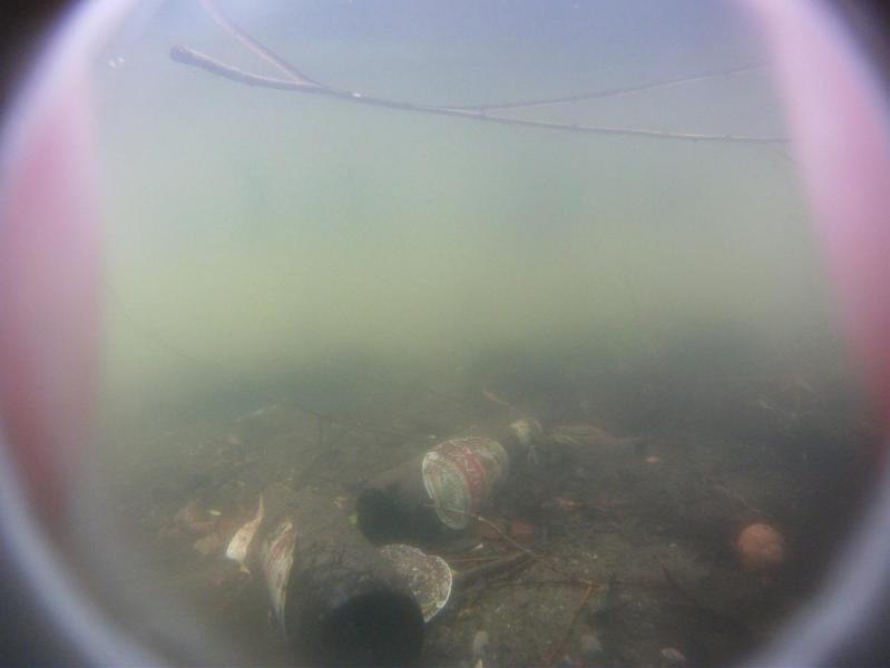

Irek M Opublikowano 21 Czerwca 2014 Autor Opublikowano 21 Czerwca 2014 Kleić na fest nie chciałem bo to tylko próba, wycięte pierścienie będą dopiero we wtorek i wtedy mogę kleić ostatecznie. Próba dzisiejsza w wodzie wypadła raczej bardzo dobrze ale nie wklejam fotek bo zaraz chcę jeszcze raz zrobić testy. EDYTA 3 Po pierwszej próbie w wodzie zalałem gorącym glutem ile się dało łączenie szkła z obudową i pod wodę. Moim zdaniem nie było gorzej niż z OVercam OV2 - godzina po 18 bez słońca. Jednak znowu coś poszło nie tak co widać na filmie jak nagle pogarsza się ostrość - to lekkie rozszczelnienie. Niestety nie próbowałem już znowu zanurzać w obawie o uszkodzenie kamerki dlatego fotki z różnych miejsc; ta z butelką po piwie to z go pro, a bez to OV2. Fotka z basenu to jeszcze oryginalna osłona.

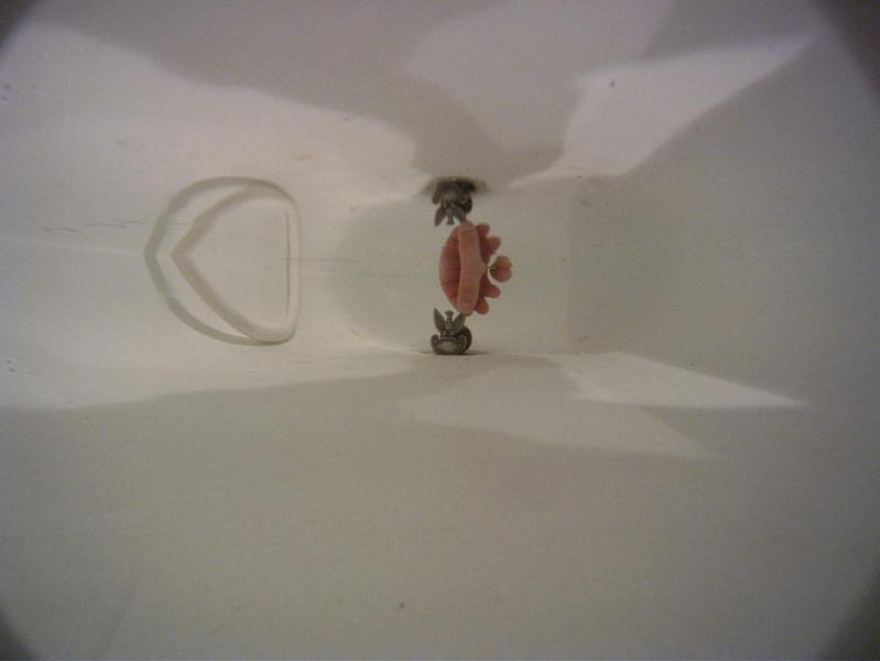

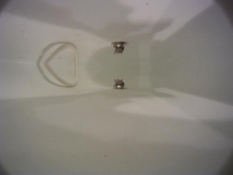

Irek M Opublikowano 2 Lipca 2014 Autor Opublikowano 2 Lipca 2014 Dziś przeprowadziłem kolejną próbę pod wodą - dosłownie z 30 min temu; wanna sztuczne oświetlenie. Efekt rewelacyjny jak na te warunki, jutro próby w statwie, rzeczce i w morzu. Próbki z wanny nie obrabiane.

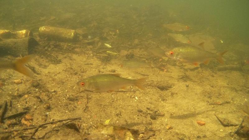

Irek M Opublikowano 12 Lipca 2014 Autor Opublikowano 12 Lipca 2014 Ostatnie dokonania - i tak już zostanie. Wydaje mi się, że efekt najlepszy z uzyskanych. Może dlatego, że wykonany kamerką nad , którą długo się zastanawiałem ale w końcu nabyłem. Jest nią ISAW A2 ACE. Niestety model A3 był za drogi jak na moje ostatnie wydatki. Ostatnie dokonania - i tak już zostanie. Wydaje mi się, że efekt najlepszy z uzyskanych. Może dlatego, że wykonany kamerką nad , którą długo się zastanawiałem ale w końcu nabyłem. Jest nią ISAW A2 ACE. Niestety model A3 był za drogi jak na moje ostatnie wydatki.
Irek M Opublikowano 14 Lipca 2014 Autor Opublikowano 14 Lipca 2014 Przykład filmu pod wodą nakręcony wspomnianą kamerką ISAW A2 ACE:
