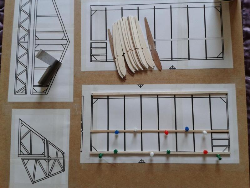

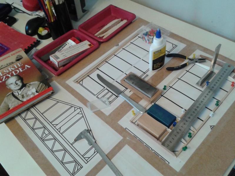

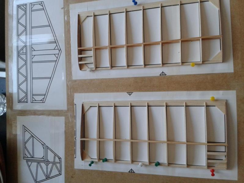

Vesla Opublikowano 23 Czerwca 2014 Opublikowano 23 Czerwca 2014 Witam Niedawno kolega Olecki75, udostępnił na forum projekt ciekawego maleństwa nazwanego Patyczakiem. Więcej tutaj: http://pfmrc.eu/index.php?/topic/35286-moj-projekt-patyczak/?hl=patyczak W chwilach wolnych dłubię to maleństwo. Teraz mam już oba skrzydła i wiele pytań. Wkrótce kolejne zdjęcia. Na początek najważniejsze: Czy lakierujecie żebra i szkielet skrzydeł? A jeżeli tak to czym?
jethrotull Opublikowano 24 Czerwca 2014 Opublikowano 24 Czerwca 2014 Ja nie lakieruję, chociaż niektórzy twierdzą że przy pokrywaniu japonką warto polakierować powierzchnie styczne nitrocellonem. To jest po to żeby się japonka lepiej trzymała/łatwiej nakładała a nie żeby np. zabezpieczyć balsę przed wilgocią. 1
Qba007x Opublikowano 24 Czerwca 2014 Opublikowano 24 Czerwca 2014 W oryginalnym projekcie patyczaka żeber nie lakierujemy Nie ma takiej potrzeby. Skrzydła kleimy cyjanoakrylem (najlepiej gęstym) i pokrywamy folią Solarfilm Lite ewentualnie Oracover Air Light
tomasz.smolarek Opublikowano 24 Czerwca 2014 Opublikowano 24 Czerwca 2014 Panowie, dwa pytania: - jak najprościej ustalić wznios skrzydeł w tym projekcie? - czy oryginalnie wszystkie żeberka w skrzydłach są z balsy?
Vesla Opublikowano 24 Czerwca 2014 Autor Opublikowano 24 Czerwca 2014 U mnie pierwsze zewnętrzne żebra to sklejka 1,5mm, wewnętrzne to balsa 1,5mm
Qba007x Opublikowano 24 Czerwca 2014 Opublikowano 24 Czerwca 2014 Już odpowiadam na pytania. Najprościej wkleić pod kątem pierwsze, wewnętrzne żebra płatów. Tak, wszystkie żebra oryginalnie są balsowe. Wewnętrzne 1mm lub 1,5mm. Skrajne są 3mm.
Vesla Opublikowano 25 Czerwca 2014 Autor Opublikowano 25 Czerwca 2014 Na planach chyba tego nie widać. Ale nie żebym marudził. Samolocik mi się podoba i będzie odrobinę inny. Aż jestem ciekawy jaki bilans masy wypadnie przy mojej wersji i jak te różnice mogą wpłynąç na wytrzymałośç konstrukcji. Ale najpierw trzeba zbudować. Mam kolejne pytanie. Dla wersji "nocnej" czy zamontowanie oświetlenia znacząco wpłynęło na masę?
Qba007x Opublikowano 25 Czerwca 2014 Opublikowano 25 Czerwca 2014 Zamontowanie oświetlenia w wersji nocnej nie wpływa znacząco na masę. To co ważą kabelki i diody w wersji nocnej odzyskujemy poprzez wyażurowanie żeberek. Po za tym waga samych kabelków i diod jest pomijalnie niska.
tomasz.smolarek Opublikowano 25 Czerwca 2014 Opublikowano 25 Czerwca 2014 Jak wy kleicie CA, że wam nie wiąże się z papierem/folią?
arkozi Opublikowano 25 Czerwca 2014 Opublikowano 25 Czerwca 2014 Podobno CA nie wiąże z folijką/koszulką od dokumentów
tomasz.smolarek Opublikowano 25 Czerwca 2014 Opublikowano 25 Czerwca 2014 Akurat koszulek mam w bród. Jutro sprawdzę i dam znać
Qba007x Opublikowano 25 Czerwca 2014 Opublikowano 25 Czerwca 2014 Tak. Kleimy gęstym CA. Plany rozpinamy na deskach natomiast na plany rozpinamy koszulki z dokumentów bądź inną przeźroczystą folię. Od folii CA bardzo łatwo odchodzi. Trzeba tylko uważać żeby nie było zbyt dużo 'wypływek' bo potem folia pokryciowa słabo trzyma się CA.
Masło Opublikowano 26 Czerwca 2014 Opublikowano 26 Czerwca 2014 Folia "śniadaniowa" (ta sprzedawana w rolkach, w sklepach spożywczych) chyba jest wygodniejsza. Nie będzie się tak przesuwać, jak koszulki.
Olecki75 Opublikowano 26 Czerwca 2014 Opublikowano 26 Czerwca 2014 Panowie, dwa pytania: - jak najprościej ustalić wznios skrzydeł w tym projekcie? - czy oryginalnie wszystkie żeberka w skrzydłach są z balsy? Wznios da się ustalić z części nr 13 - jest to łącznik skrzydeł. Wznios wg projektu wynosi 10° czyli skrajne wewnętrzne żebra powinny być wklejone pod kątem 80° By to lepiej zobrazować dołączam pdf Patyczak-wznios.pdf Dla wersji "nocnej" czy zamontowanie oświetlenia znacząco wpłynęło na masę? Wpływ na masę i na zużycie prądu jest pomijalny. Używam diod smd przylutowanych do gold-pinów i małych oporników ale najważniejsze są kabelki. Stosuję takie z odzysku z popsutych słuchawek. To takie kolorowe kabelki bez izolacji z tworzywa (kilka polakierowanych miedzianych żyłek skręconych z jakimś włóknem.) Rewelacja do takich celów.
